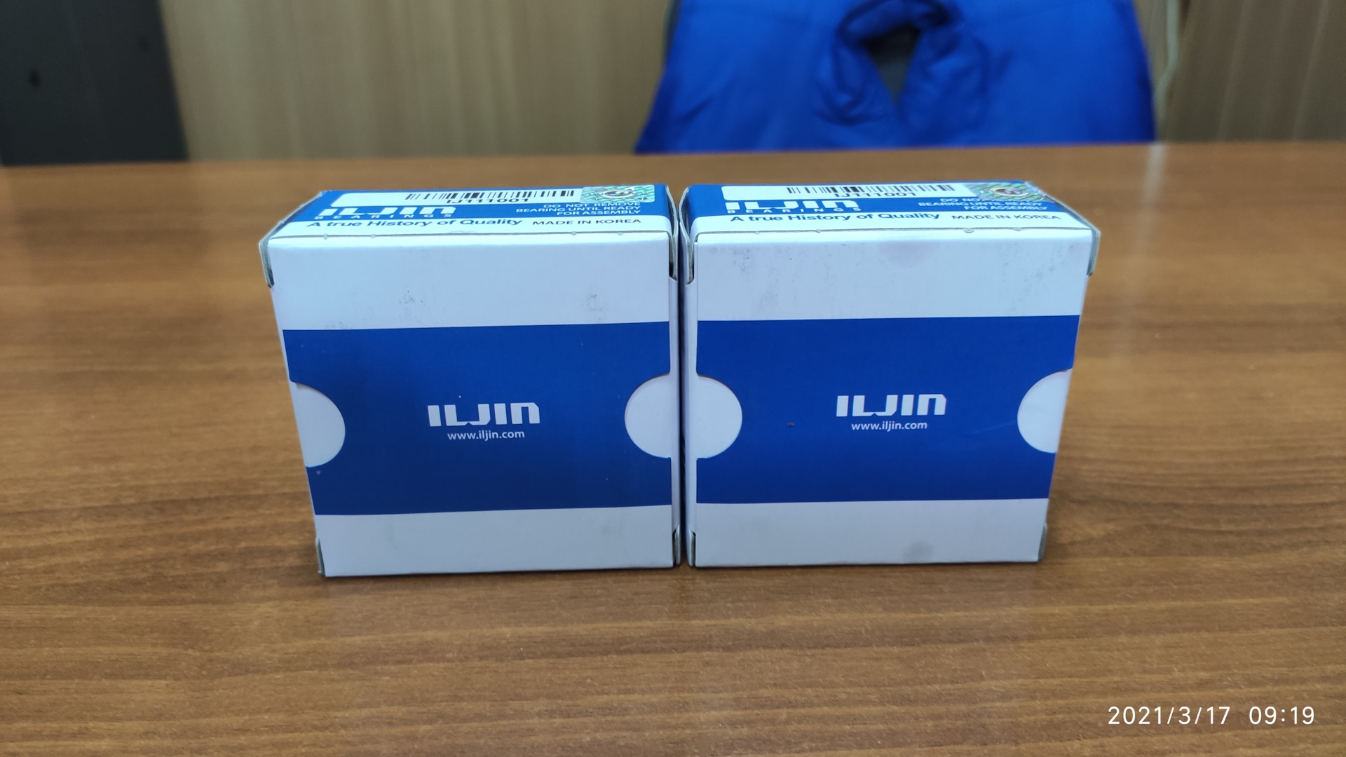

По отзывам и советам взял самый хороший вариант, это подшипники фирмы "ILJIN", производство чисто Корея.
Артикул подшипников: IJ111001
Кстати, пишут что в оригинале они же и стоят, только вот на подшипниках которые мы сняли (заводские) нет вообще никакой маркировки и выштаповки.

Фото процесса замены не делал, т.к. машину оставил в сервисе и уехал. Ребята из сервиса сказали что левый подшипник был очень сильно убит и был сильный люфт, а правый был ещё более менее но небольшой люфтик тоже уже имелся. Хоть на машине пробег всего почти 53 тыс.км. за 8,5 лет, а подшипники уже накрылись и это из-за моих больших колёс R17 с большим вылетом. Нагрузка на ступичные подшипники из-за таких колёс намного больше, следовательно и ресурс подшипников меньше намного. Но как говорится красота требует жертв!
Теперь после замены подшипников гула и шума нет вообще, да и вроде накат у машины как то получше стал.
