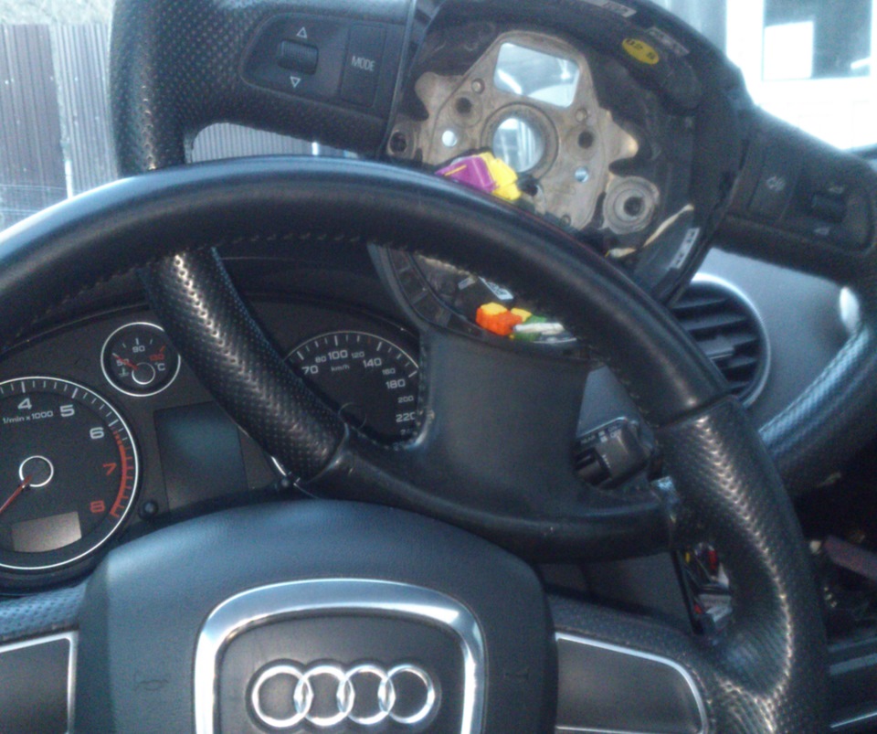

В связи с упомянутыми в БЖ планами по установке планшета задумался о хардварных кнопках управления хотя бы громкостью. Выносить качалку с планшета на панель мне показалось муторным занятием при негарантированном успехе. Поэтому решил посмотреть на управление с руля. Так как у меня руль абсолютно голый (хоть кожаный, и на том спасибо), то это, с одной стороны, усложняет задачу (кнопок-то нет), а с другой оставляет свободу для творчества и полёта фантазии без необходимости рубить штатные системы авто, ведь поймать и раскодировать сигналы из CAN шины, а потом объяснить андроиду, с чем их едят — та ещё задача!

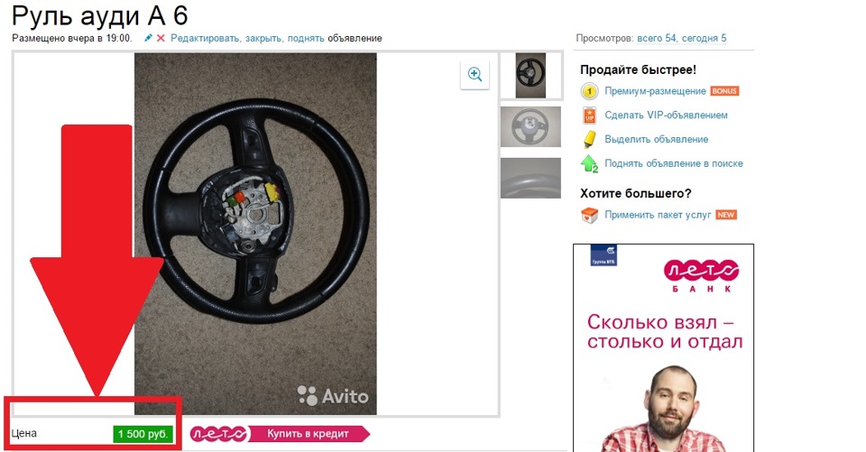

И после недолгого блуждания по просторам интернета полёт фантазии резко закончился, ударившись о жёсткие реалии: красиво и качественно заколхозить кнопки на руле с нуля не выйдет. А выйдет найти штатные кнопки и вставить в руль, так как оказалось, что это отдельные модули. Полез искать я эти кнопки и увидел, что даже бу стоят за 10 тыров О_о. Печаль была недолгой, так как я уже привык обходиться без кнопок, тыкая в экран CUSPa. Но надежда всё ещё не покидала меня. И она оказалась не напрасной — вчера на авито нашёл руль без подушки с покоцаной кожей и оторванным подрулевым лепестком, но с целыми кнопками за … подожди-подожди:)… 1.5 тыщи!
И уже сегодня я счастливый обладатель второго руля! Он, конечно, дорестайл, но этот недостаток можно поправить с меньшими затратами, чем колхозить кнопки из ничего. Или вообще не править.
Теперь буду пробовать через ардуину, например, подать сигнал прямо с кнопок без взламывания CAN шины, ведь штатных блоков обработки сигнала с кнопок у меня всё равно нет. Как будет прогресс, сразу сообщу:)

а кто сказал что руль от А6 будет работать на А3 ?
Как минимум те, кто ставил:)
Рули взаимозаменяемые на Ауди параллельных модельных рядов. Естественно, если просто так поставить, то будет работать только руль как баранка, гудок и подушка (если разъемы совпадут: Рестайл и дорейстайл, трехспицевый или четырех — разные). Кнопки заработают, если заменить еще пару блоков.
Но у меня другой план, мне нужны только кнопки и немного шаманства:) руль останется мой
то есть если руль с кнопками взять то кнопки работать не будут со стандартной магнитолой?
Не будут. Нужен еще новый подрулевой блок, если колодка другая, провода, контроллер обработки и кодировка через Ваг-ком. Жуть в общем:)
