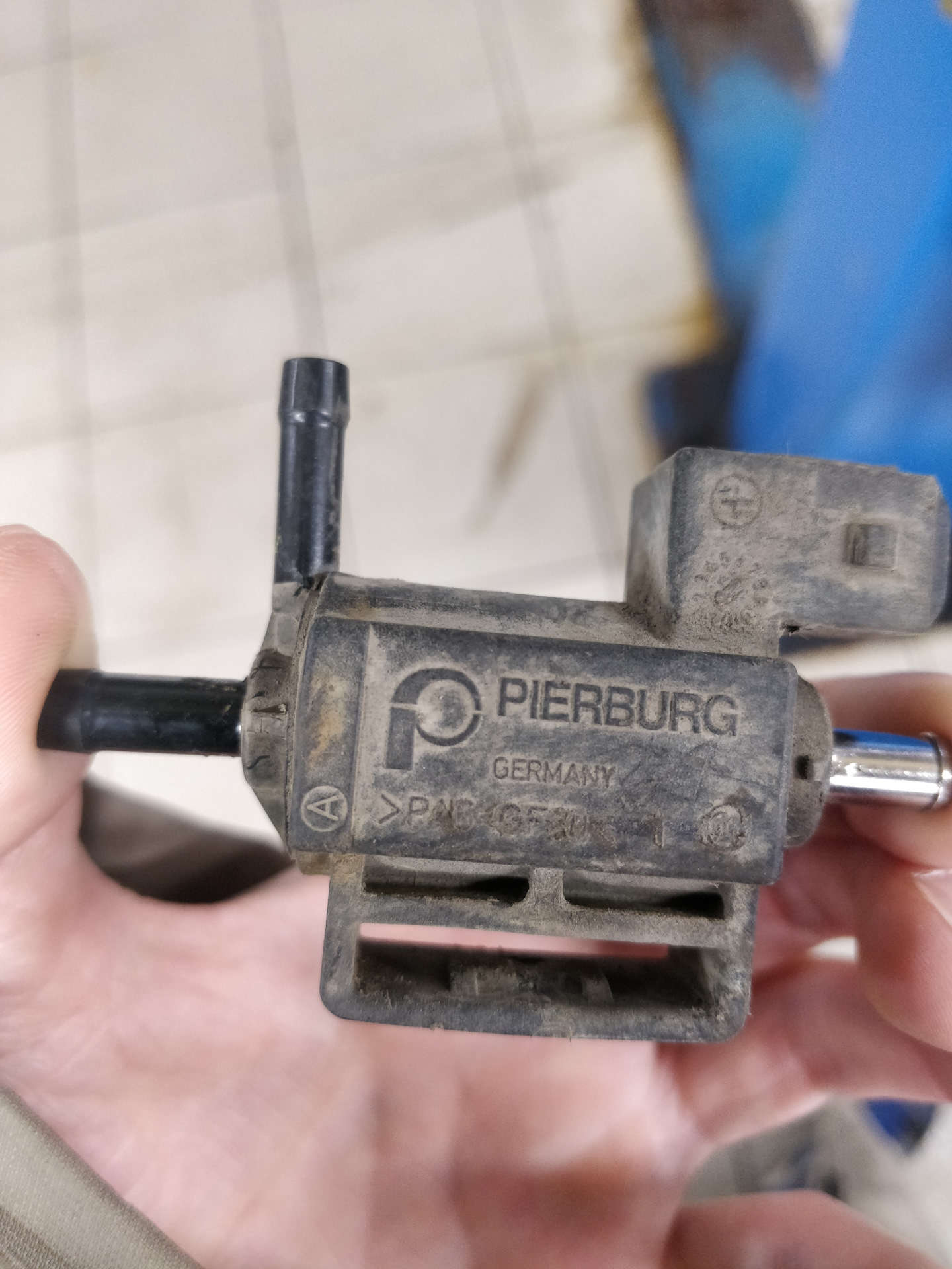

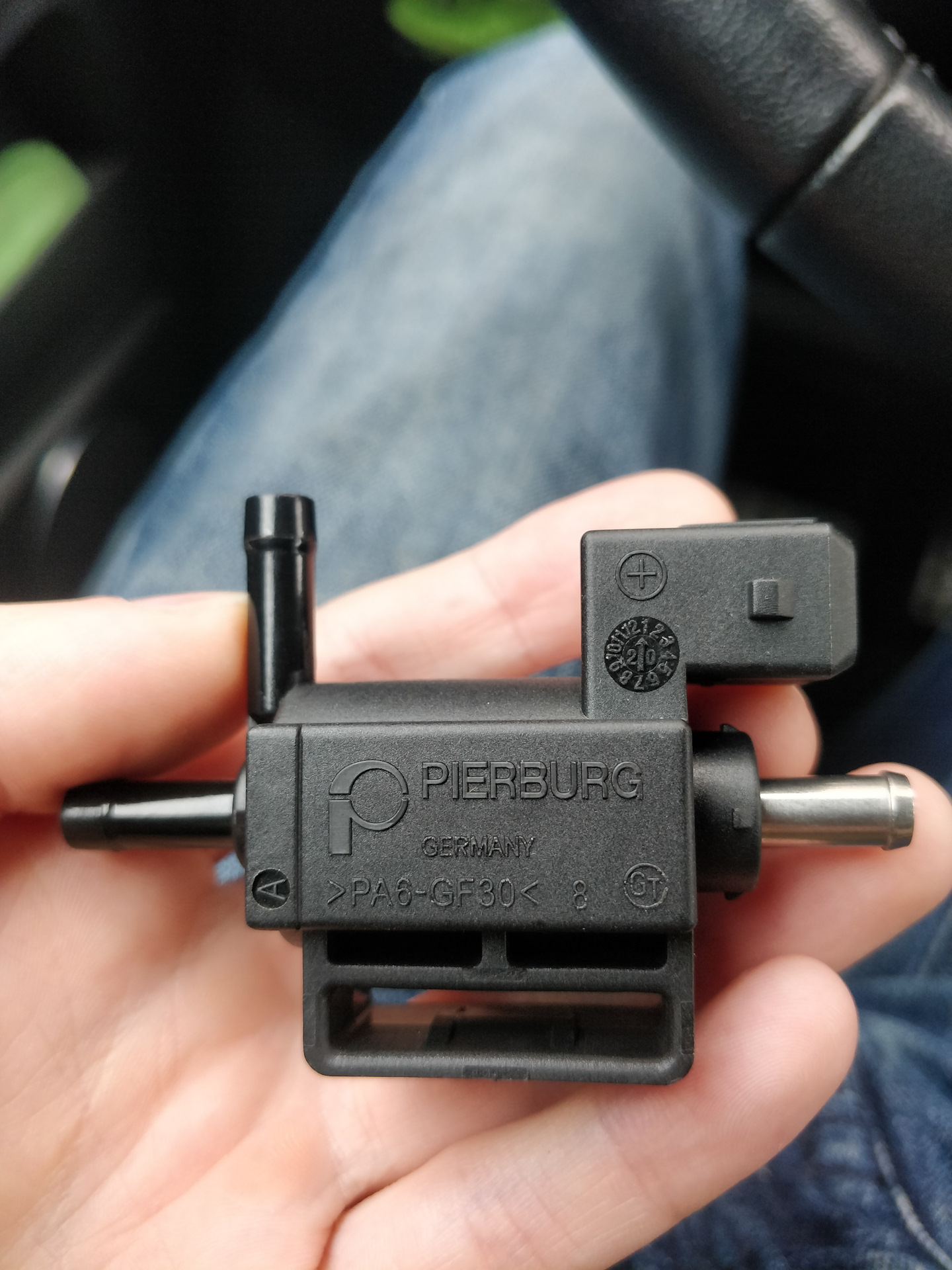

Так же почитали ошибки и насторожила ошибка по передуву турбины P0234 вроде(она у меня давно была но думал фигня какая-то не страшная) а тут углубился в вопрос и решил заменить клапан давления тот что на турбине.
После установки сбросили ошибку и по ощущениям даже поехала машина лучше.

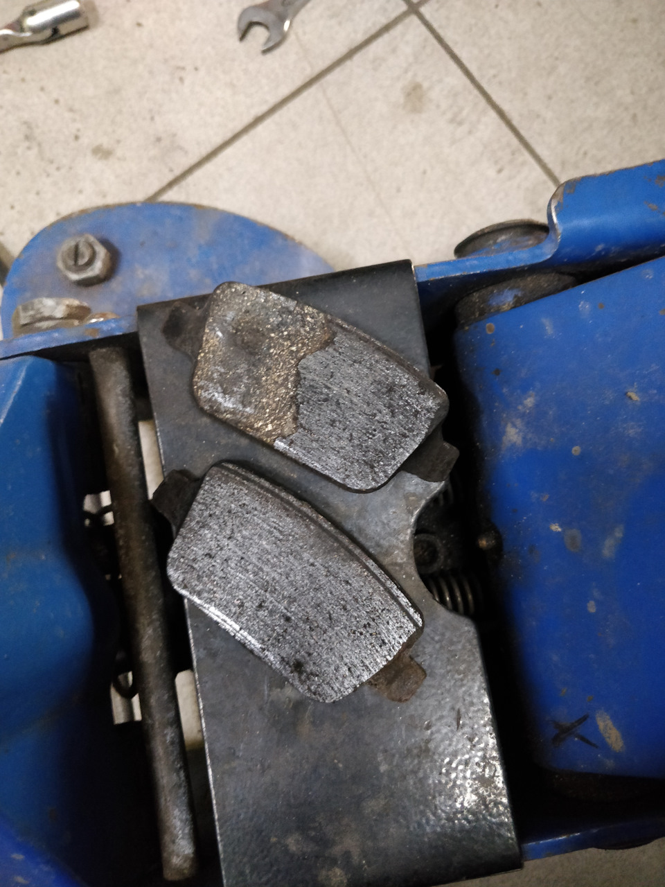

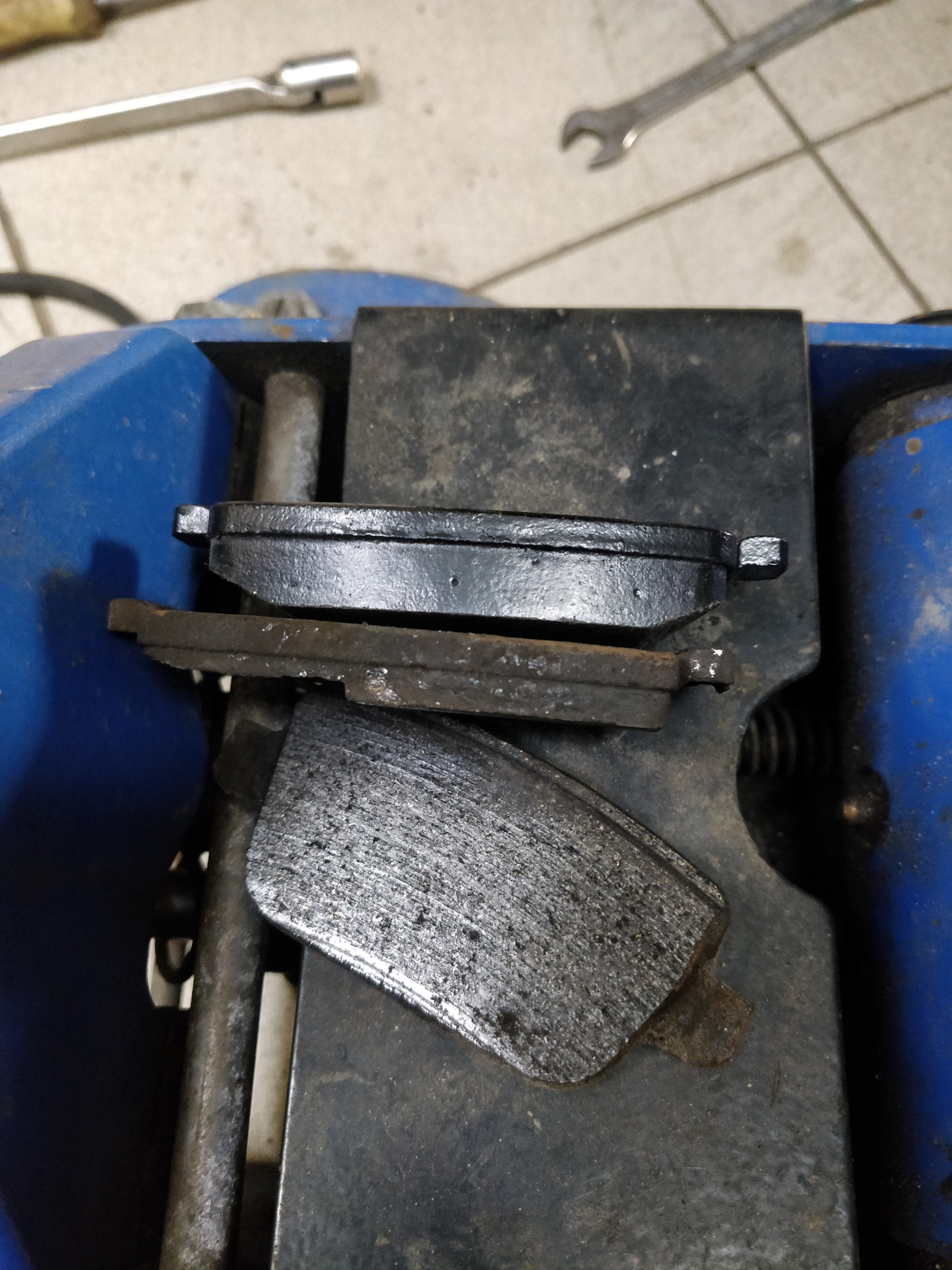

Так же на днях заметил с одной стороны отсутствие задней колодки справа, на всякий случай закупил ремкомплект суппорта с поршнем 238901, но оказалось с суппортом все норм и развалилась колодка
Из-за чего такое случилось понятия не имею, возможно качество колодок, возможно примерзли, но у меня были уже куплены такие-же точно trw GDB1732R (когда-то пару лет назад покупал два комплекта за вкусную цену) в общем посмотрим сколько проживет этот комплект, прошлого хватило на два года, но езжу я мало…
