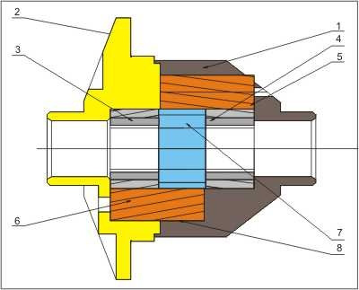

можно взять любой, конструктивно "винты" же одинаковые. У меня ТЗС, стоит с января прошлого года, 7кг. И натяг у них от цены не зависит. В принципе, вещь классная. Не жесткий, как локрайт (блокка), но уже из опыта я бы взял принудиловку.
Конструктивно одинаковые, а наклон зубьев вроде как разный. Только нет никакого соавнения ни у кого)
Наклон зубьев и определяет преднатяг.
Нет, вы заблуждаетесь. Преднатяг — это другое, он создается за счет шайбочек, расположенных в центре блокировки. Преднатяг зависит от этих шайб, а не от наклона зубьев. И со временем преднатяг падает, т.к. эти шайбы стираются, но при этом блокировка все еще работает за счет косозубости зацеплений
А от самих "винтов" (их угла) что зависит тогда?
С каким усилием будет вращаться нагруженное колесо. Если вместо винтов будут просто шестеренки, то усилия на нагруженном колесе не будет (точнее будет равно зацепу свободного колеса). Если сделать вмесьо винтов резьбу, как у червячного механизма, то сателлиты не будут проворачиваться, а значит это будет равно жесткой блокировке.

на самом деле, винт от диагоналки не спасает, только пока преднатяг не упал, а он довольно быстро падает, и с места потом уже не работает, катаю такой укб 70 в переднем мосту, преднатяг упал наверно за год или меньше до нуля, а вот разблокировка временами дергается, но с места работает, и по трассе не мешает, в повороты по зиме в городе выхожу с газом, аля я у папы дрифтер)
