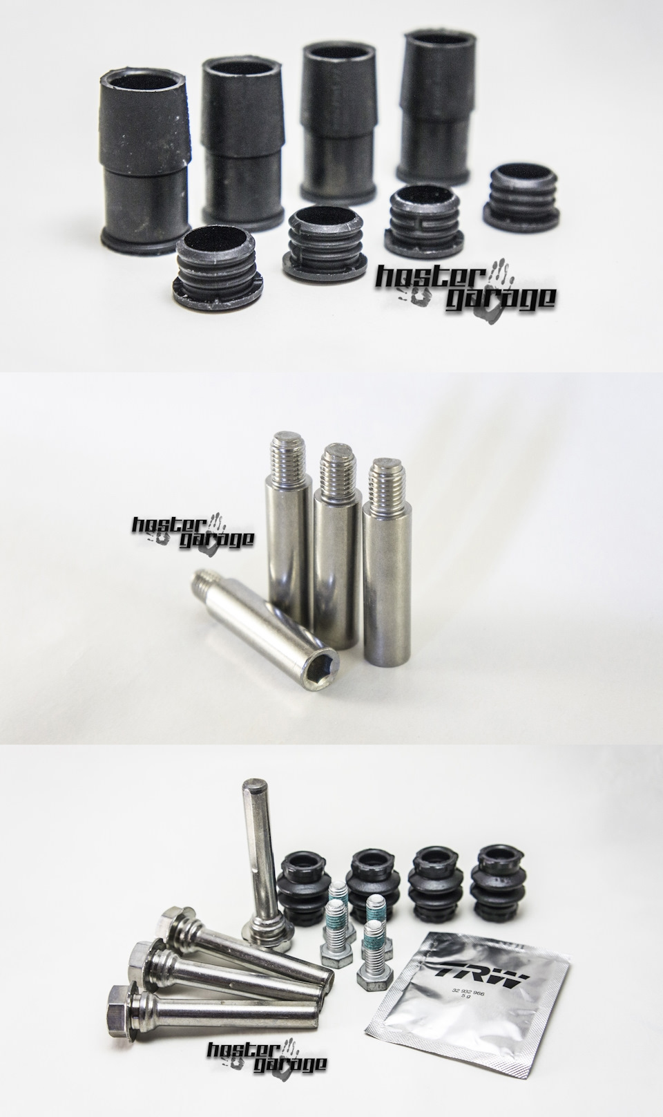

Направляющие эти не смызывают, разбирайте и вычищайте, либо меняйте. Поршни только со стороны прилегания колодки намазали смазкой антискрипной?
Поршень намазал в месте контакта с колодкой. Да я новые резинки и направляющие заказал уже.
Если суппорт ATE (судя по фото так и есть), то направляющие смазывать не надо, они у нас на сухую работать должны.
Фото ее моё, это для примера расположения пружин. Направляющие сейчас покажу, какие.

Верхние два фото. Все такое же.
В ate суппортах нельзя мазать направляющие.Забейте в поисковике "смазка суппортов ate", на драйве есть человек docent 86 он занимается тормозами у него этот вопрос хорошо раскрыт.
Суппорт делфи, но конструкция такая же. Не мазать?

Если направляющие ходят в резиновых втулках я бы не мазал.А если металл-металл то мазал.

Да, эти не смазывают
