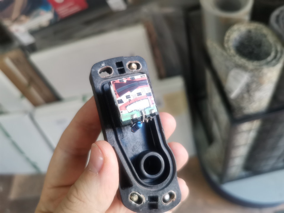

Начались проблемы с моим любимым ke jetronic)) при сбросе газа обороты остановились на отметку 1000-1100. Могли упасть до 750 а могли и нет. Так же при работе переодически на холостых иногда лёгкая не ровность в работе. Долго не думая засунул свои ручки в потенциометр.
Была протёртая в середине дорожка на холостой ход.
Нашёл видео где парень впаивает сопротивление на 1 килоом.
Короче сделал тоже самое.
Сразу после установки были завышены холостые обороты около 1000.
Начал расстраиваться опять гуглить, опять читать…
По итогу надо было заново выстовлять и настраивать все.
Спасибо этой теме!
vwts.ru/forum/topic/245480/
Сейчас холостые как вкопоные.
