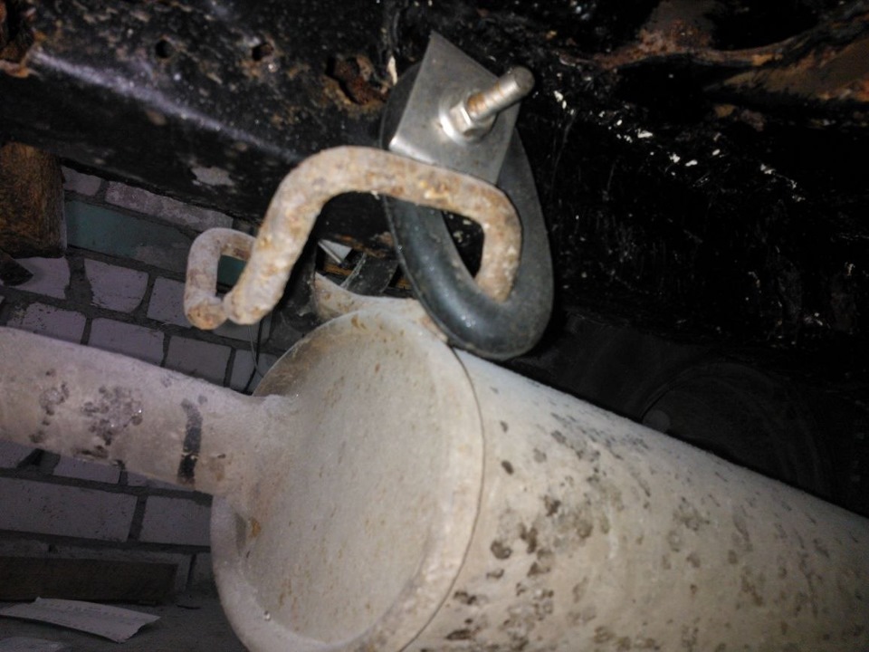

Оригинальные резинки, для подвешивания глушителя, а именно последней банки меня не устроили, и я решил сделать так. Держится хорошо, не болтается, есть возможность подрегулировать, а самое главное не стучит по балке.
Отлично! Тоже думал себе похожим образом сделать. Так-как у меня задняя банка на проволоке висит. Но у меня там ещё есть отверстия под родные резиночки. И теперь думаю, как быть? Покупать родные резинки или попробовать сделать похожим образом?

мне родные не нравятся, мне кажется бубликом, колечком надёжнее будет)
