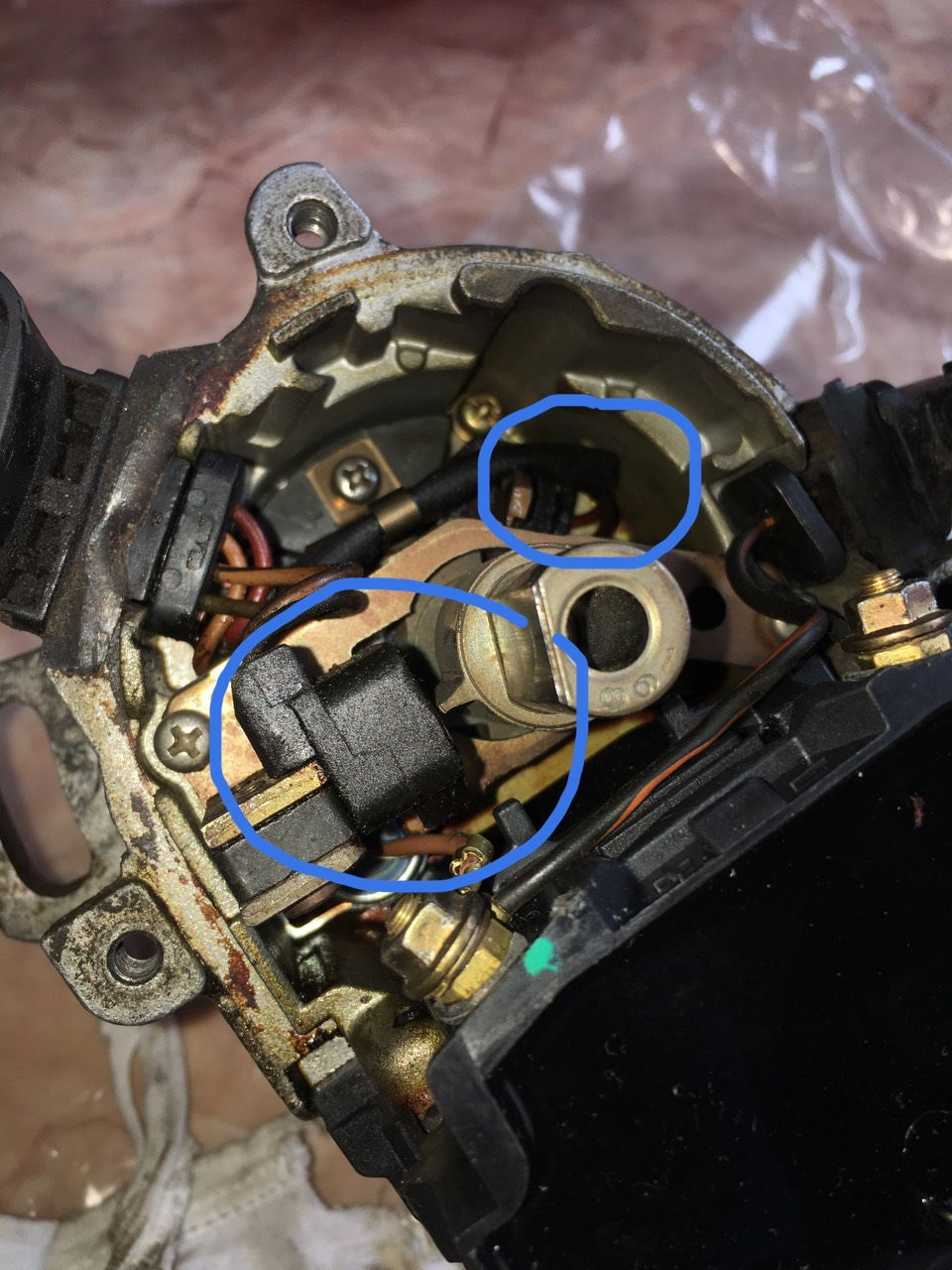

Напомню : что случилось?машина завелась, поработала 3 минуты и заглохла и больше не завелась хотя стартер крутит. Свечи не имеют искры и форсунки не подают бензин. Поменял катушку зажигания. Но проблема не решилась.
Так же подозрения были на датчики которые стоят вокруг вала один вверху и два внизу как на фото.
Итак вчера в субботу выдалась возможность продолжить поиски возможных причин неисправности. Первое проверили на сопротивление эти самые датчики сравнивая с машиной с таким же двигателем но работающей. Так вот датчики оказались полностью исправные, но обнаружили, что на фишку из двух контактов питающие катушку питание приходит. А вот на вторую фишку на 4 контакта которая как раз и идёт на те самые датчики в трамблере питания есть на крайних двух с лева проводах а на двух с право не приходит. 😳🤔. Две версии или где то обрыв или все же где то предохранитель ПАРТИЗАН сгоревший затаился.
Прозвонка этих двух контактов на широком штекере с проводами на ЭБУ сигнала нет. 🤔. Это что пока удалось выяснить. Расследование- поиски продолжается.
