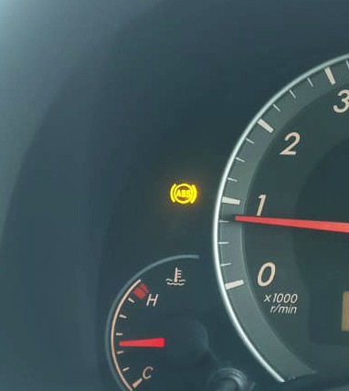

На неделе обнаружил что часто потрескивает ABS. Поначалу не обратил внимания, т.к. шел снежок. Но температура была плюсовая, и явно на 30 км/ч машина не должна трещать ABS при обычном торможении на светофоре, например. А потом и вовсе загорелся значок ABS на панели. Еще не хватало. Считал ошибки — ошибки 31 и 35, а через провод комп выдал C0200, C1235. Что означает "Правый передний датчик ABS — неисправность" и "посторонний предмет на датчике ABS". Лезть в машину было некогда, занялся только на выходных.

Теперь ошибки нет (даже не стал ее сбрасывать), ABS не трещит. Фиг знает что это было, может кусок магнитного материала типа ржавчины был на датчике. Может и не надо было подкрылок отстегивать.
