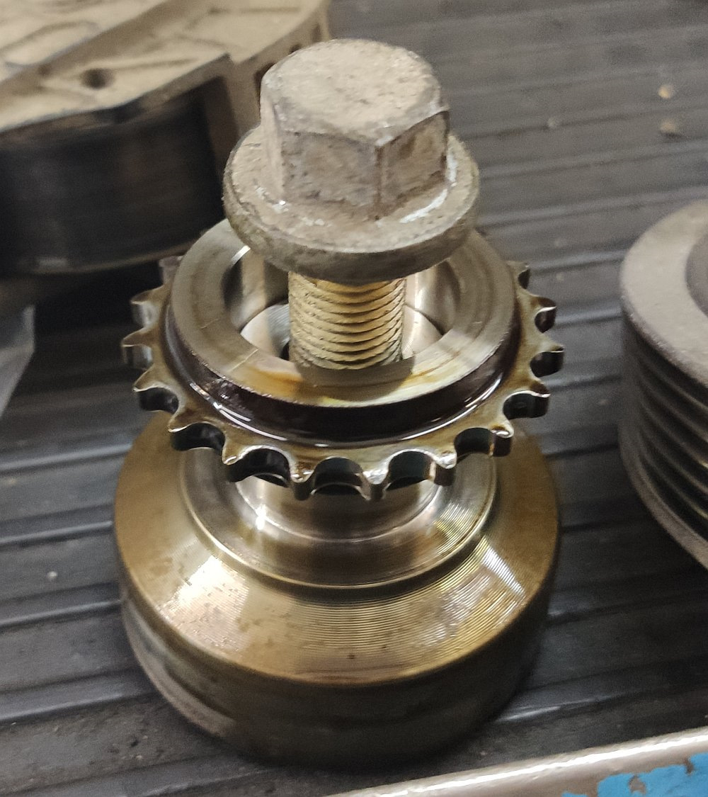

Я взял ступицу коленвала — 0513Е1, она идет с болтом, а в Сашином списке ранее был и болт Citroen/Peugeot 16 064 666 80 отдельно. В итоге я его купил и он у меня теперь лишний. :)

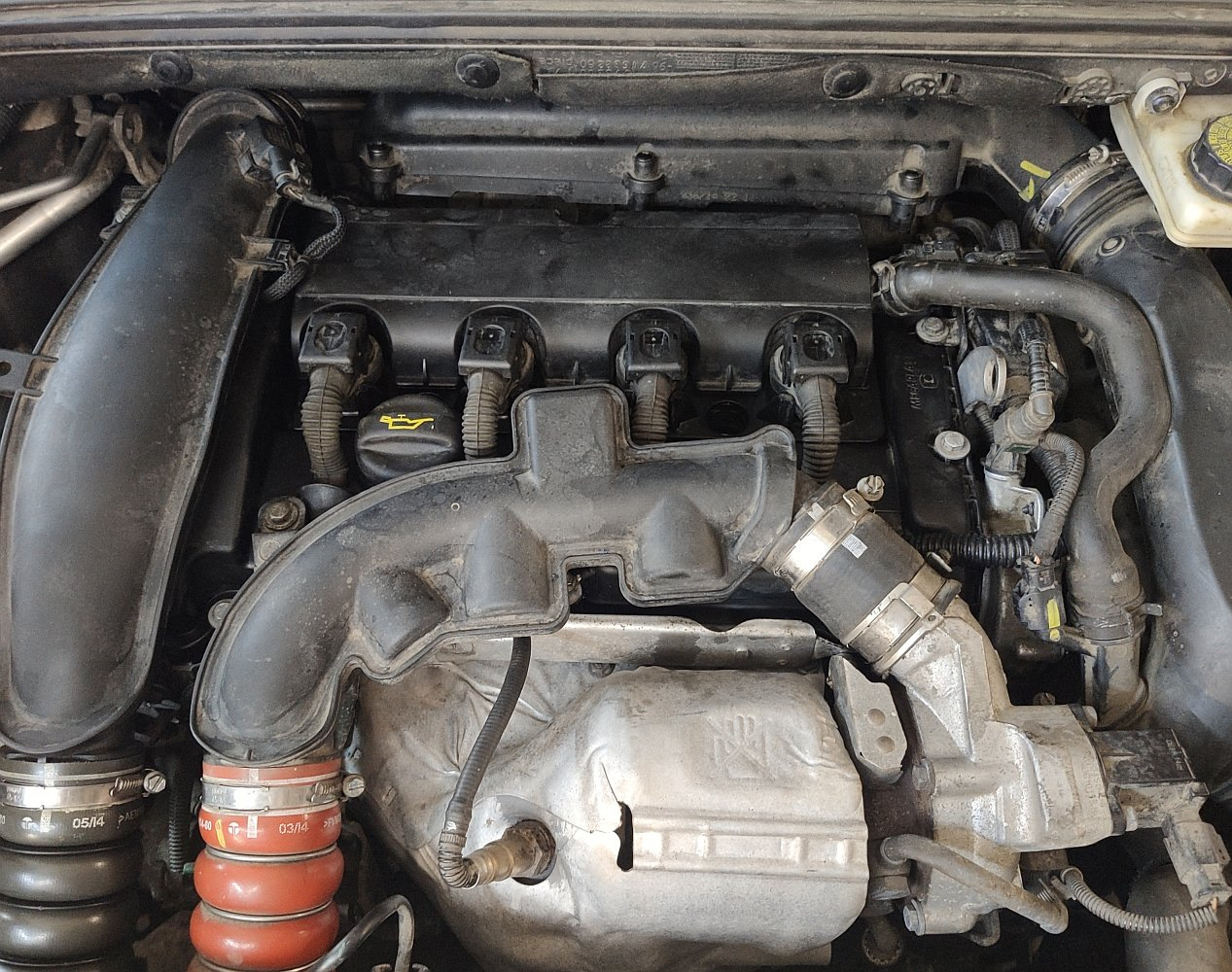

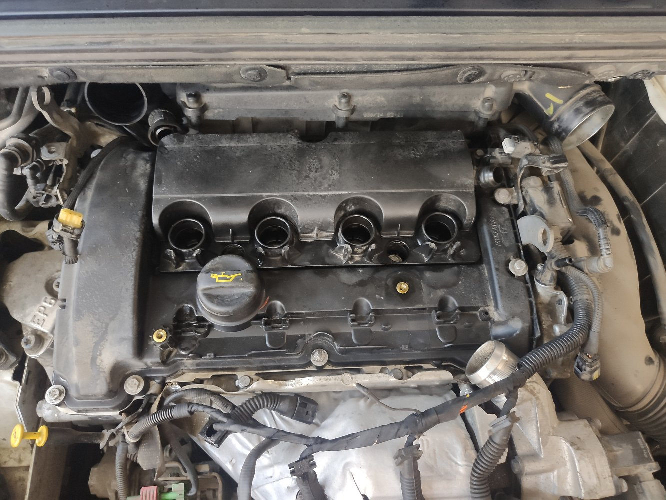

Продуваем зону работ, чтобы гряз не попала в двигатель.
Приступаем к разборке

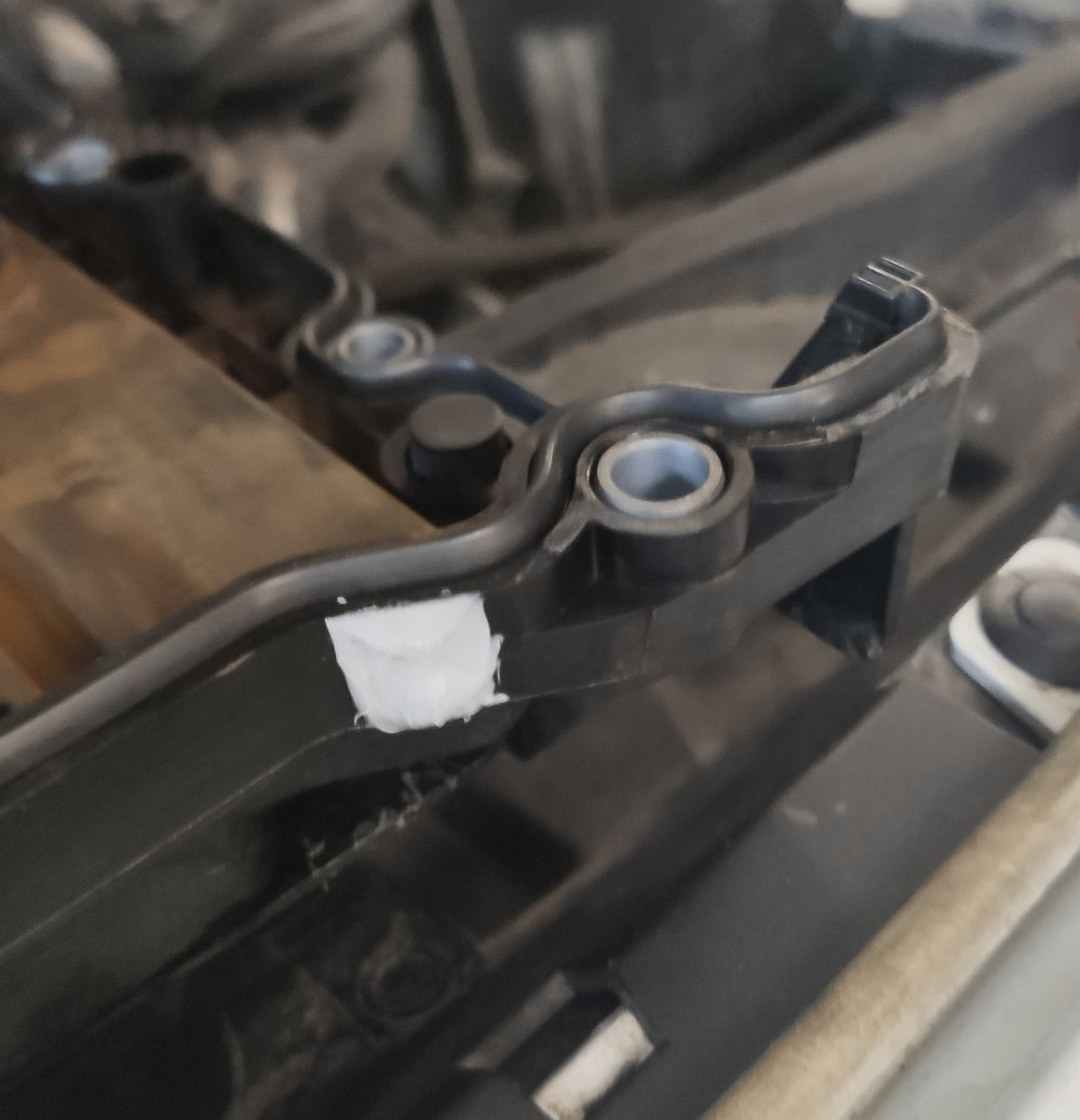

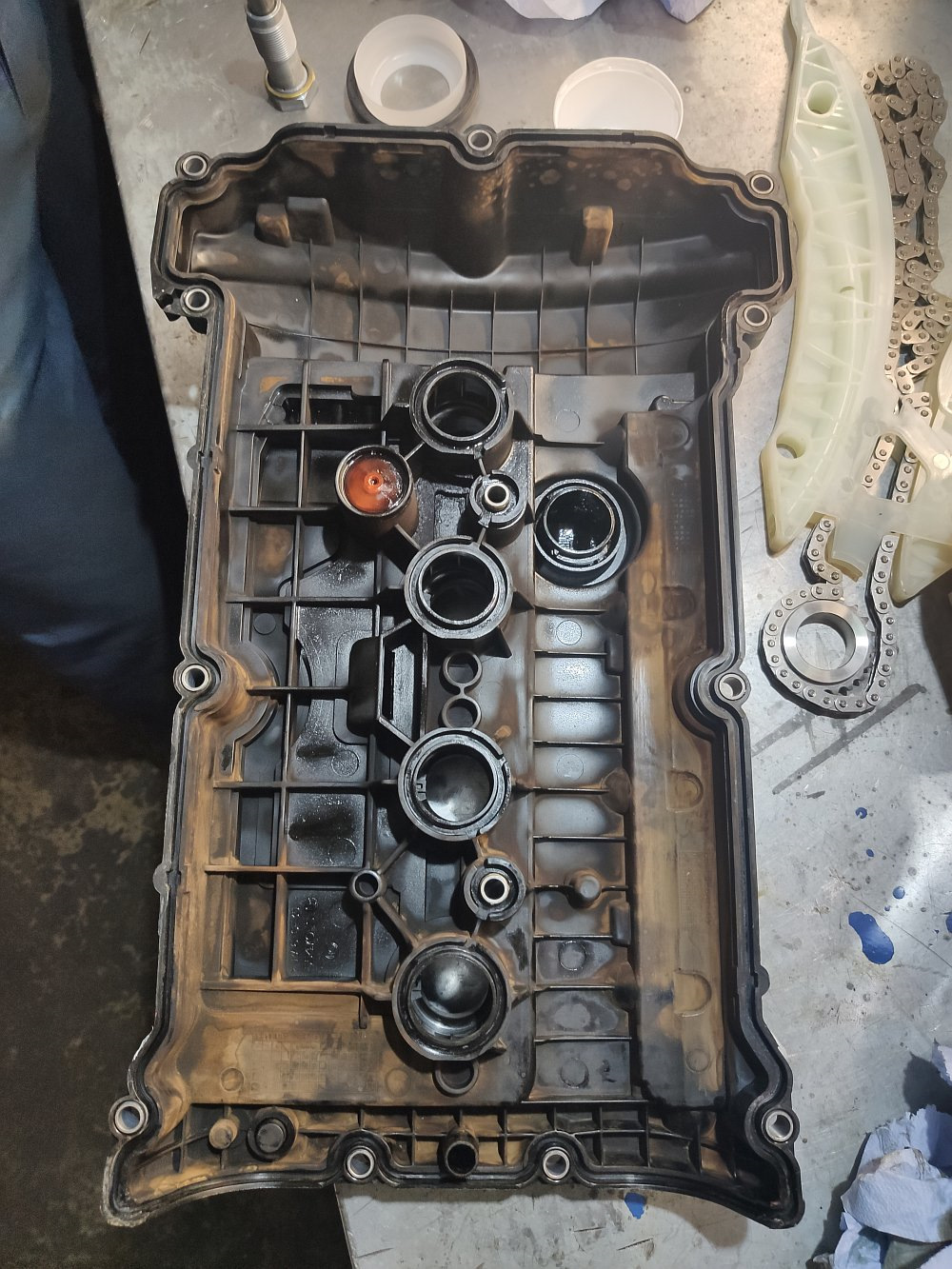

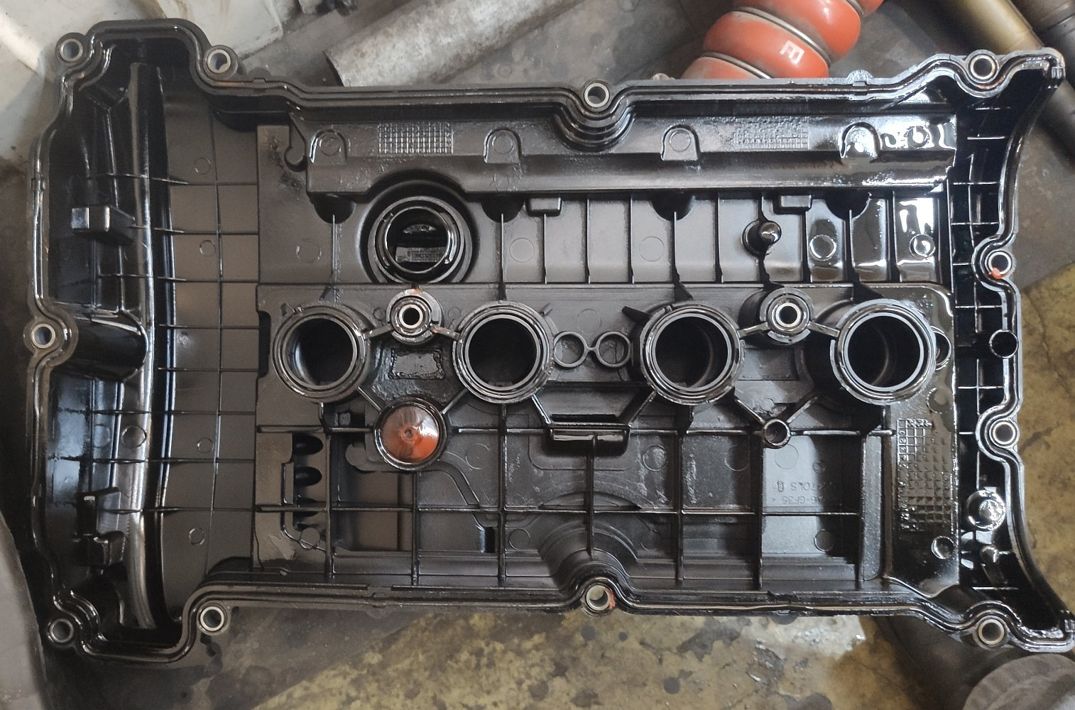

Клапанная крышка образца 14 года.
Менялась ли прокладка ранее — неизвестно.
Сюрприз! Все обильно обмазано герметиком.
Пришли к выводу, что его нанесли на прокладку, а потом просто прижали.
Обезжирили мало где — только в углах.
Это облегчило последующую чистку этого безобразия.
На чистку ушло минут 20.

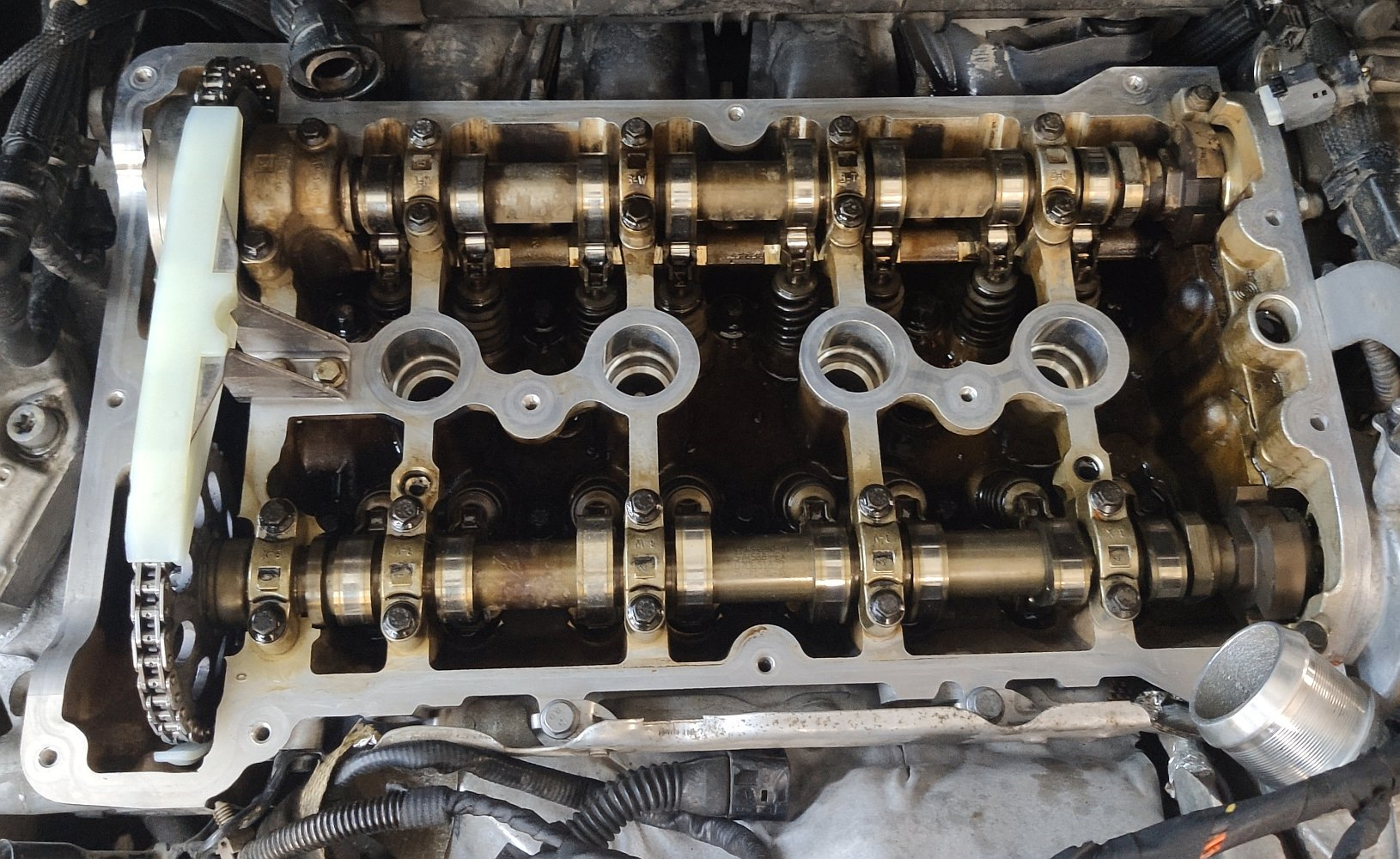

Механизм ГРМ крупным планом.
Страждущие могут рассмотреть все великолепие герметизации «на …бись».

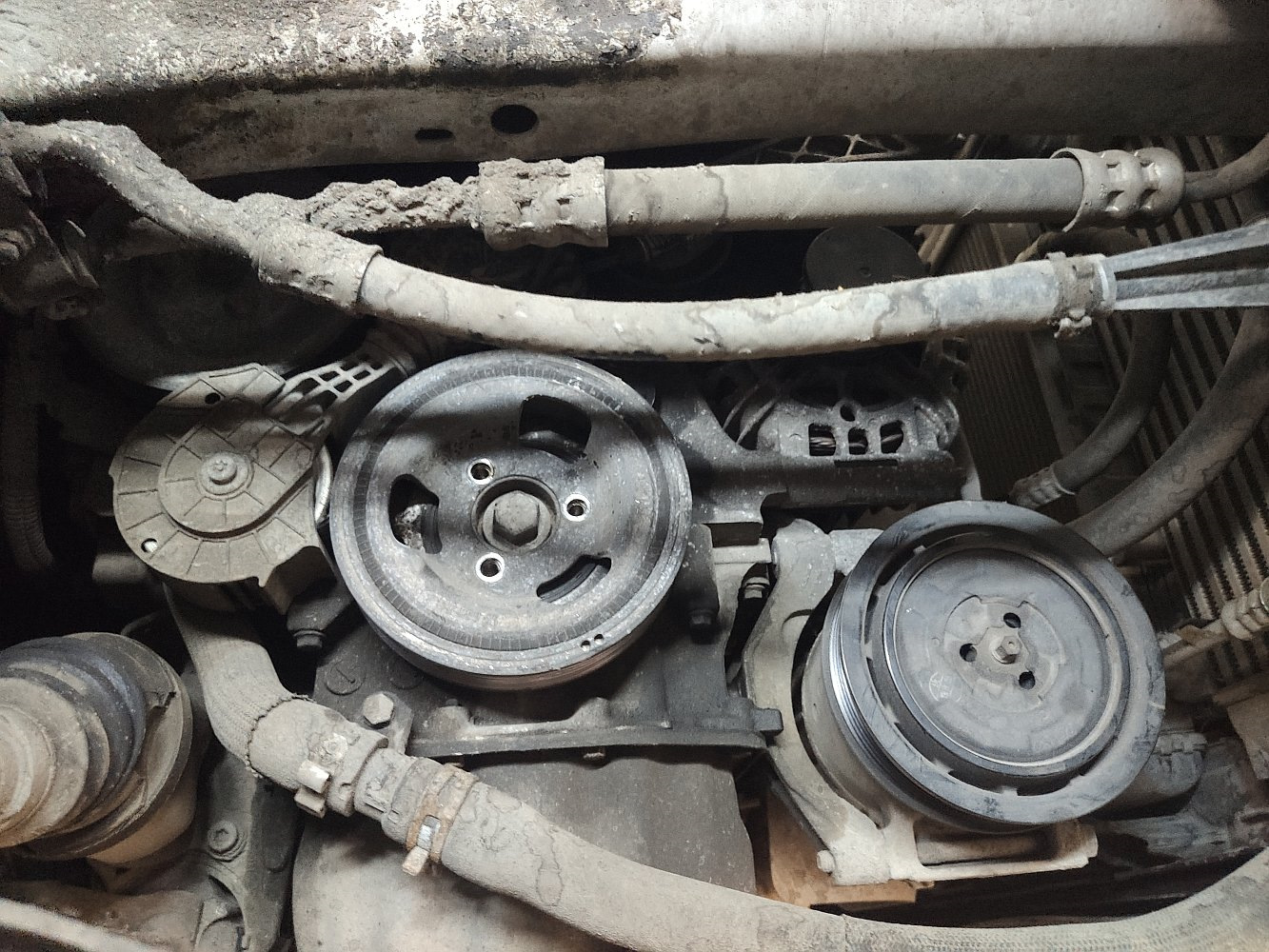

Снимаем шкив коленвала. Заодно проверяем люфт остальных шкивов и их состояние.
Обнаружили одну трещинку на шкиве помпы. Саша сказал, что можно пока не менять.
Добрались до интересного. Состояние хорошее. Соплей нет.

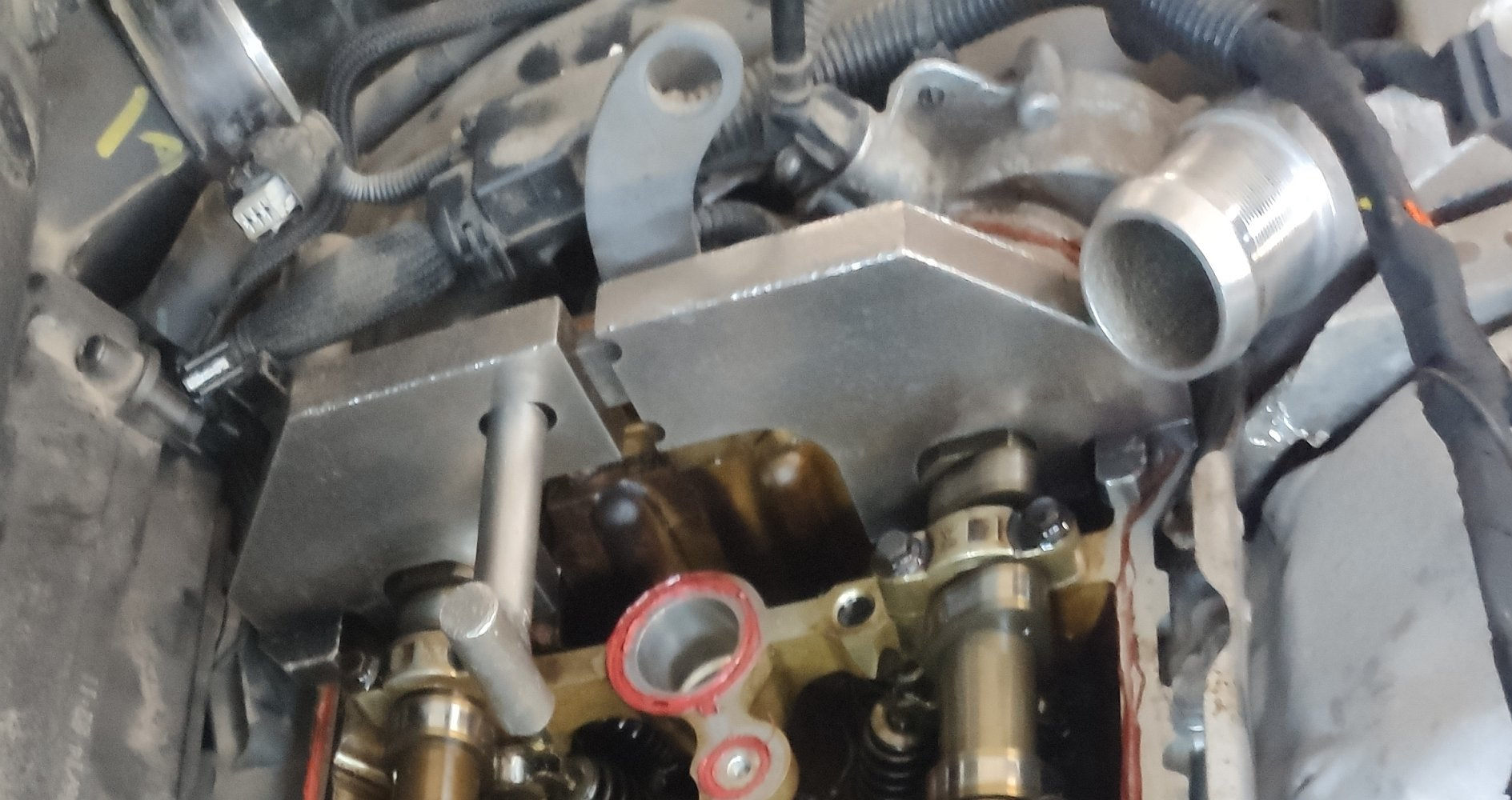

Устанавливаем кондуктор. Кстати, не забываем зафиксировать маховик, для этого есть отверстие в коробасе.
Пошла жара!

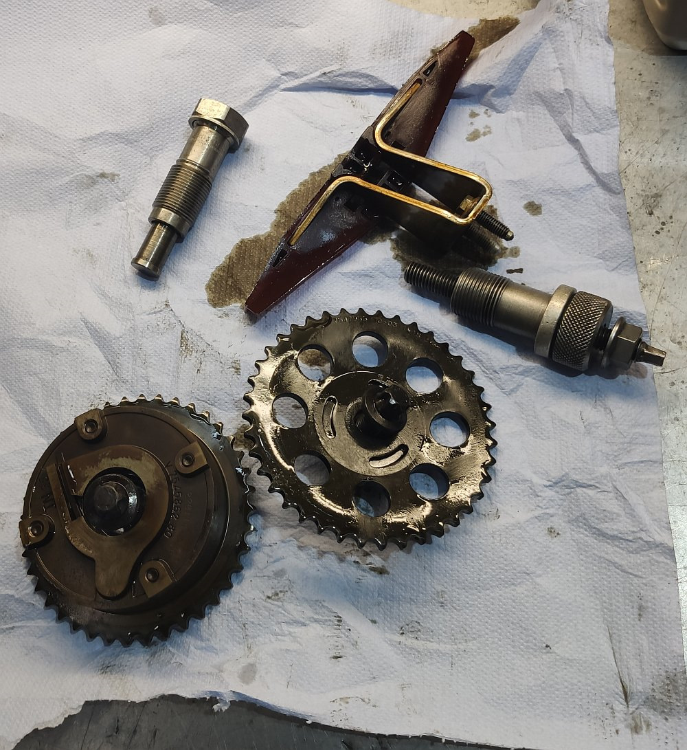

На фото не видно, но выработка у шестерен минимальная. Я думаю, что их можно не менять на пробеге в сотку, а тысяч на 150-200, т. е. на вторую замену цепи.

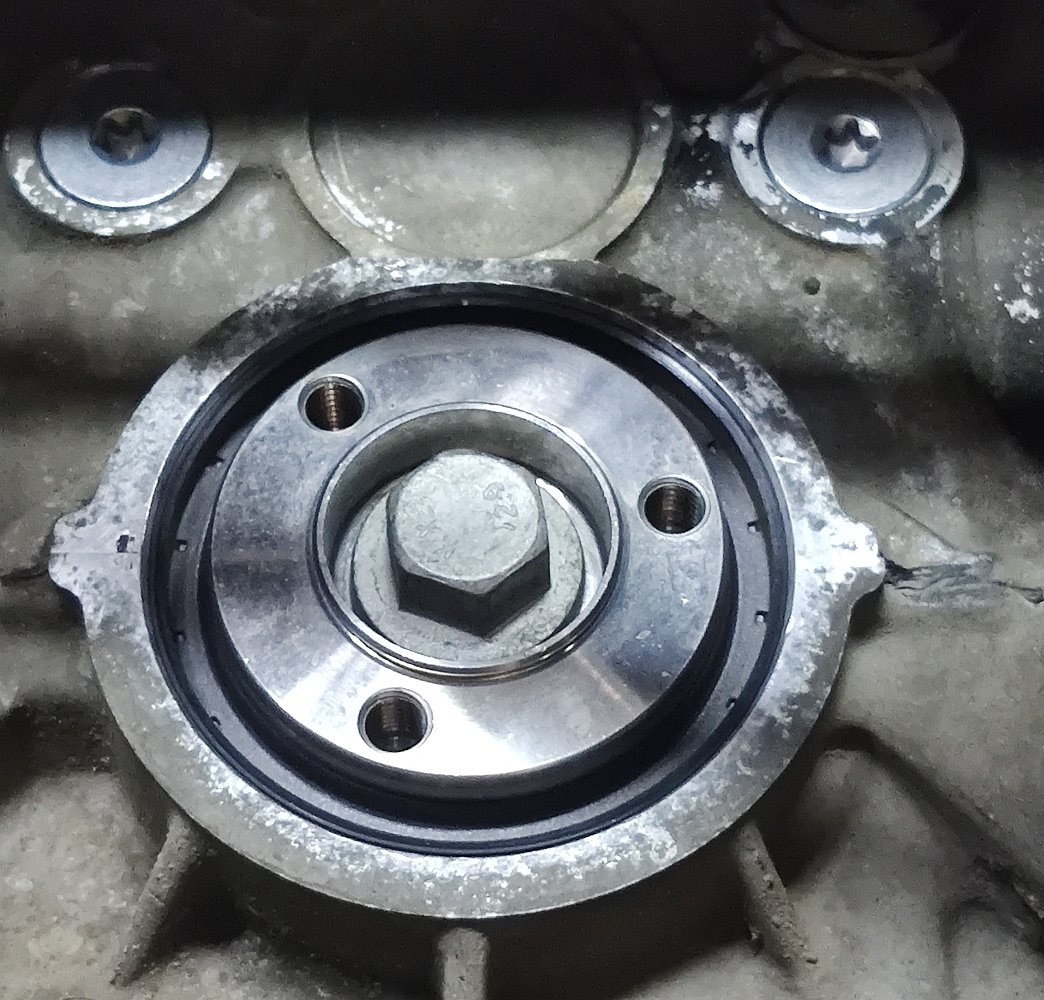

Шестерни коленвала.
На той, что контактирует с сальником, заметны небольшие следы износа. Чтобы не начало сопливить — надо поменять.

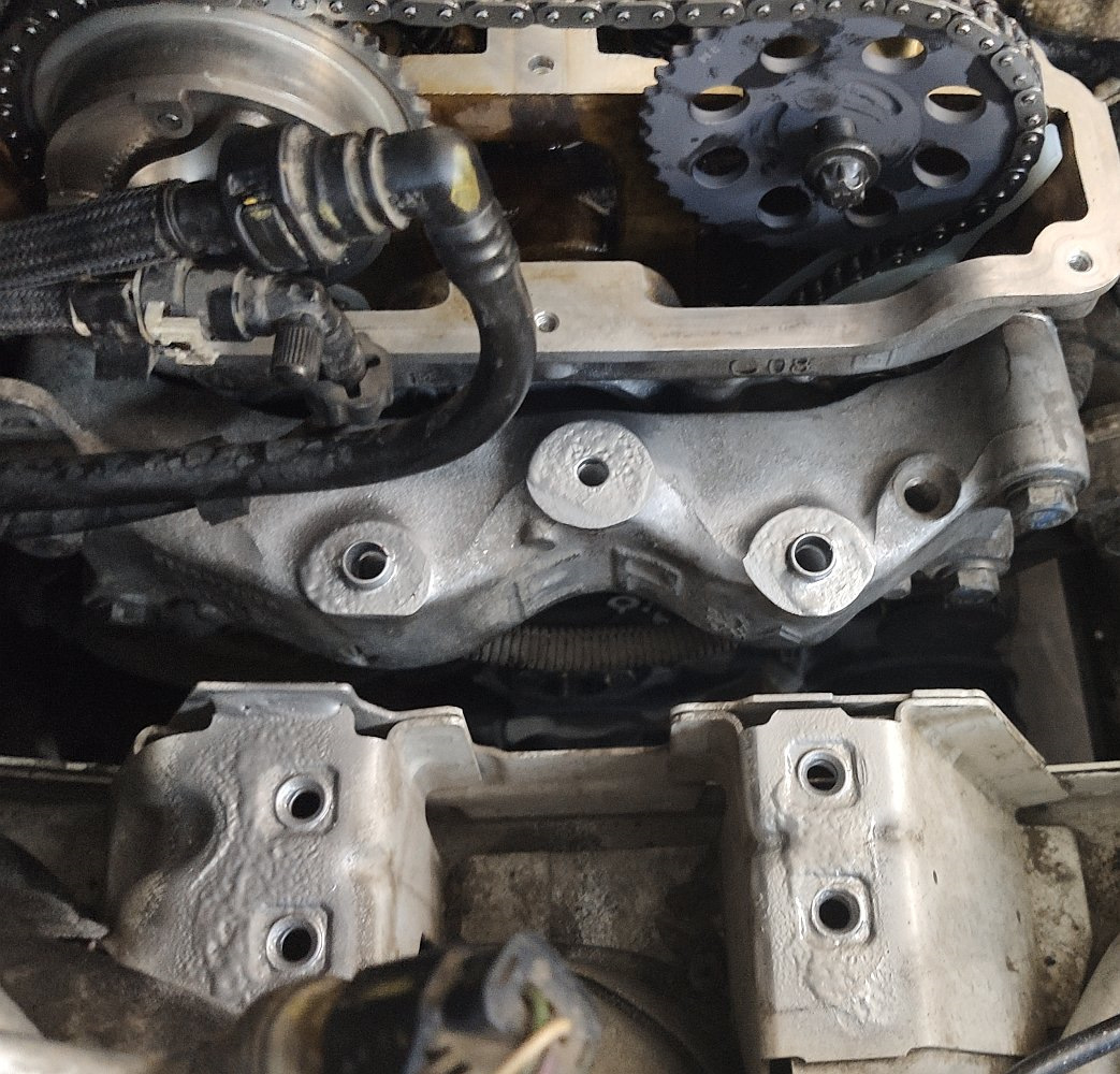

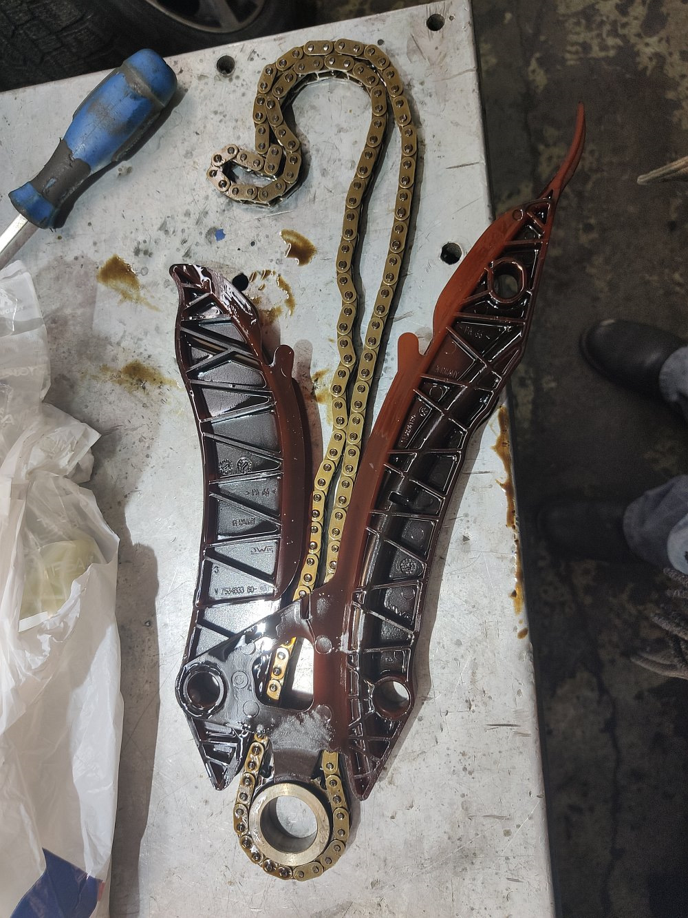

Чтобы вытащить успокоители цепи нужно снимать верхнюю опору двигателя.
Заодно проверяем состояние подушки — нет ли прорывов, хорошо ли сжимается и разжимается.
Я думал менять ее, но оказалось причин для замены нет.
Достали старую цепь.
Кстати, в правом успокоителе идет канал маслощупа.
Старый сальник коленвала
Визуальный замер растяжения старой цепи.
На фото кажется большим, в реале разница небольшая.

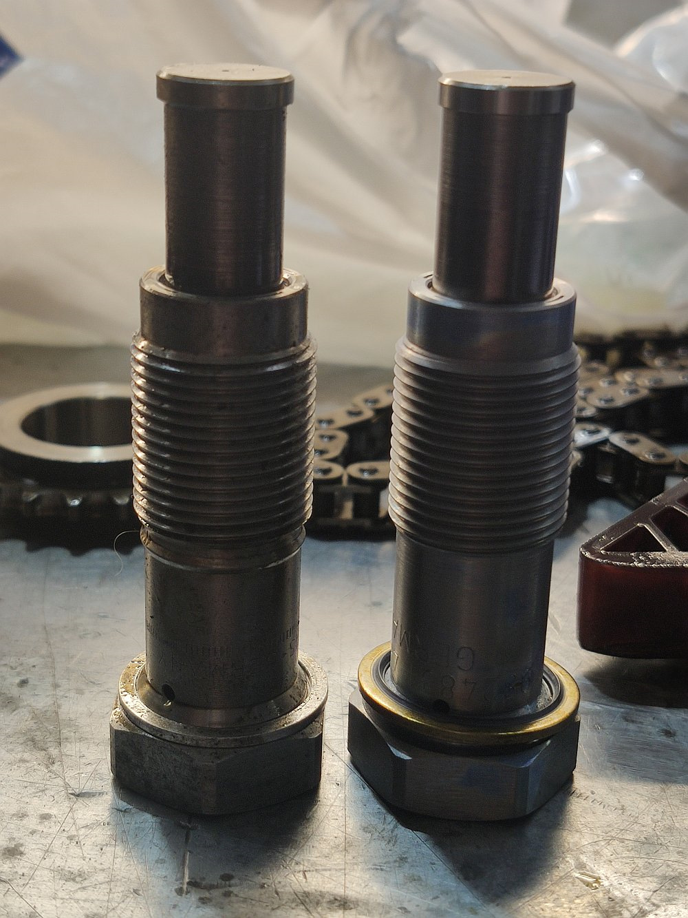

Старый натяжитель 9816058580 слева, новый 9824831480 — справа.
Натяжитель годный, подробнее здесь: www.drive2.ru/l/553181618315986122/
На штоке старого натяжителя заметны следы эксплуатации, но ничего криминального и он не развалился, как я видел на некоторых фото других натяжителей.

Крышка после очистки. Рыжие следы — нагар масла.
Поставили шестерни и цепь.
Болты протягиваются дважды, т. к. это вытягивающиеся болты. Натяжение цепи регулируется кондуктором, а не натяжителем.
Наносим смазку, видимо алюминиевую, чтобы потом можно было легко разобрать снова.

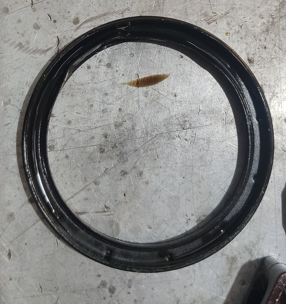

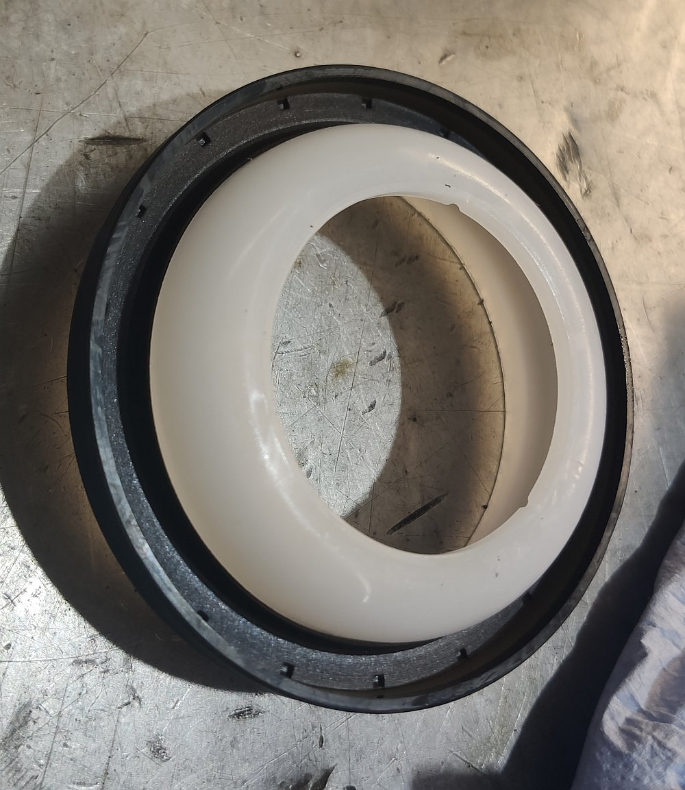

Новый сальник коленвала.
Идет в пластиковом боксе, в комплект входит направляющая для установки.

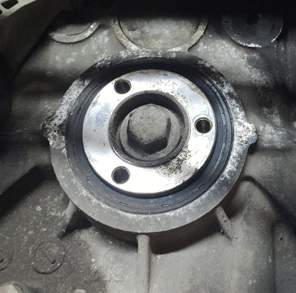

Запрессовали сальник.
Также видно, что поставили новые болты успокоителей, они идут с прокладкой.

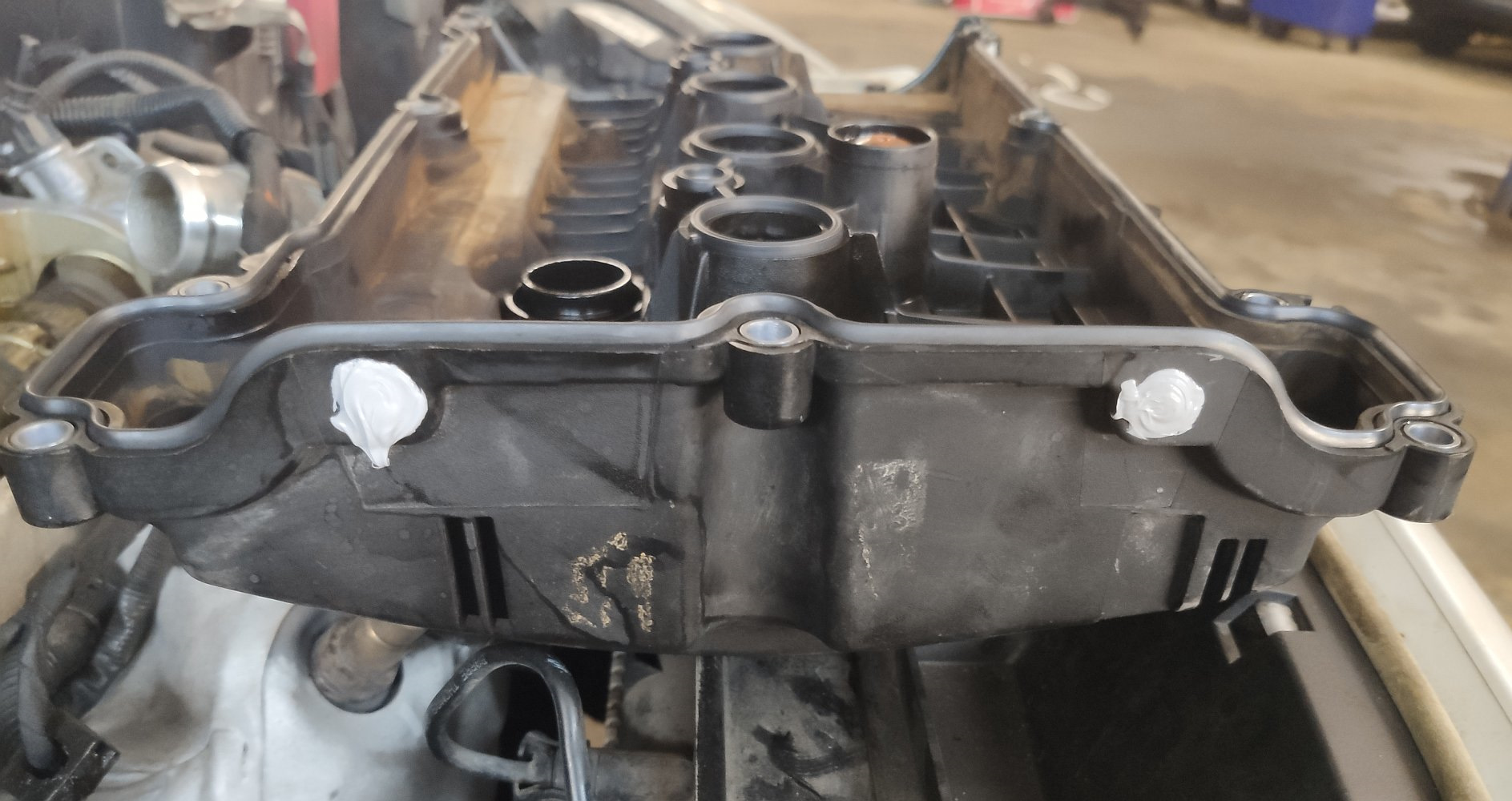

Обратите внимание на очищенную поверхность головы.
Саша выполняет фирменный тюнинг клапанной крышки.

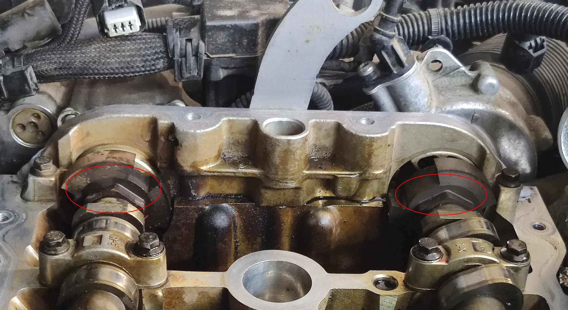

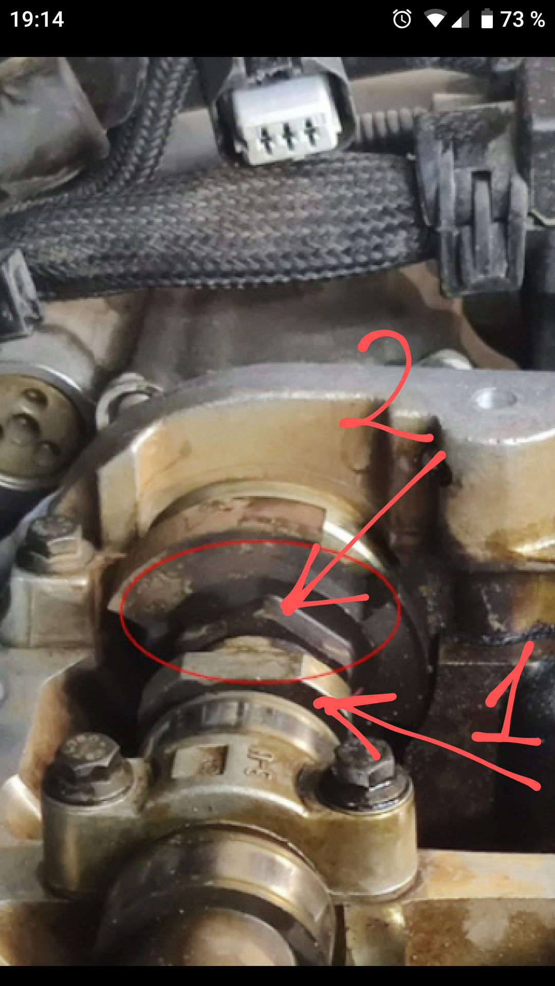

Убрали кондуктор распредвалов.
Ранее меня мучал вопрос, как они блокируются, оказалось там есть специальные грани для этого на валах.
Не забываем вытащить блокировку из коробки.

Да круто, но сальник бы я порекомендовал поставить правильно 🙂
И так норм.
Да и ехать с Кипра в Мск, чтобы сальник поменять — ну нафиг.
У меня теперь такой же сальник и на Кипре есть :)
IliyaAstana
Он правильно установлен

Здравствуйте, подскажите какой натяжитель лучше поставить под каким артикулом, 9824831480 есть такой вариант…тоже хочу заметить
9816058580 или 9824831480 оба норм.

сальник не правильно поставил.
как нужно правильно ставить сальник ?
ну судя по фото, установили задом на перёд.
спасибо
BFG-autobot

1 — устанавливается кондуктор распредвалов
2 — места для манипуляций с распредвалом( кручение/верчение)
Это ты уже прямо инструкцию по замене делаешь. :)

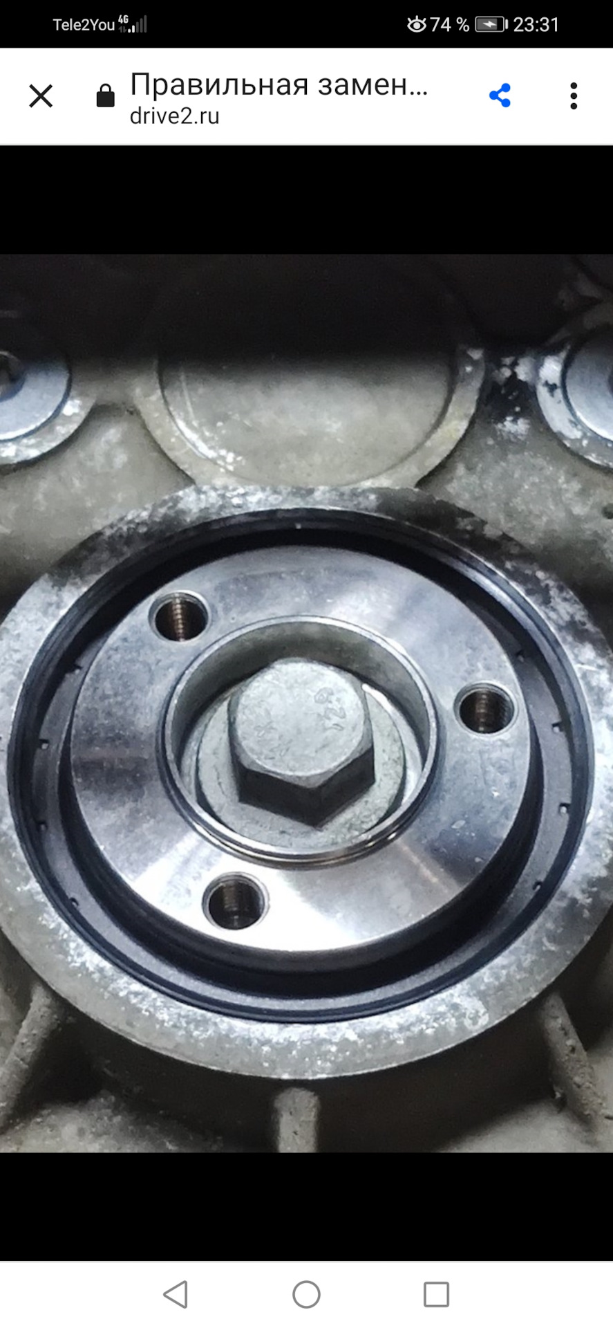

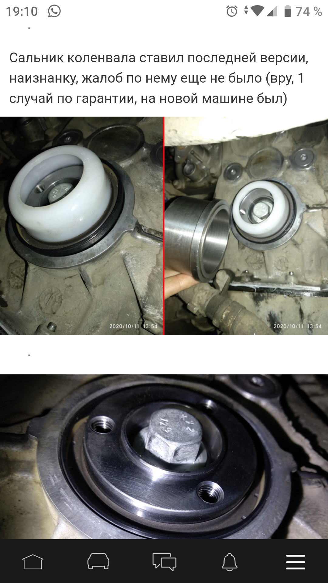

Обратите внимание на фото старого сальника коленвала в гнезде картера и на фото нового сальника в гнезде. Старый стоял выпуклой стороной наружу, а новый выпуклой стороной внутрь.
Кстати да, интересный нюанс. led-408 Саша?
s100abc
Последней версии сальник ставиться наизнанку. На FIATах давно такие сальники используют
А почему? Ведь разницы нет и он в любом виде будет выполнять свою функцию. Единственное, сейчас там есть место для накопления грязи, а в первом случае его меньше.
Zloe-Derevo
НА ИЗНАНКУ ОН БЫСТРЕЙ СОПЛИ ПУСТИТ
Zloe-Derevo
Потому. Эти сальники имеют направление вращения(специальная спиральная канавка) для эффективного отвода масла. Если поставить другой стороной поплывет сразу.
Не видно канавки этой. Да и сухо там.
www.drive2.ru/l/531909641731309682/
Проверили. Сухо там все.
Zloe-Derevo
Смотрим внимательно фото
Прочитал.
Но вывода не понял.
В любом случае проверю скоро. :)

Жаль клапанную крышку пришлось поднимать. Эта самая люксовая герметизация что я видел)))
Зависть это плохо. Но я могу тебя научить за 50 тыщ рублей. :)
Интересно сколько на 50 косарей смогу герметика купить?)))))
50 это за обучение. Герметик в эту сумму не входит :)
Roni59
Ну не было черного герметика под рукой, пришлось серым. На скорость не влияет
Он про красный герметик :)
Фух, успокоил
