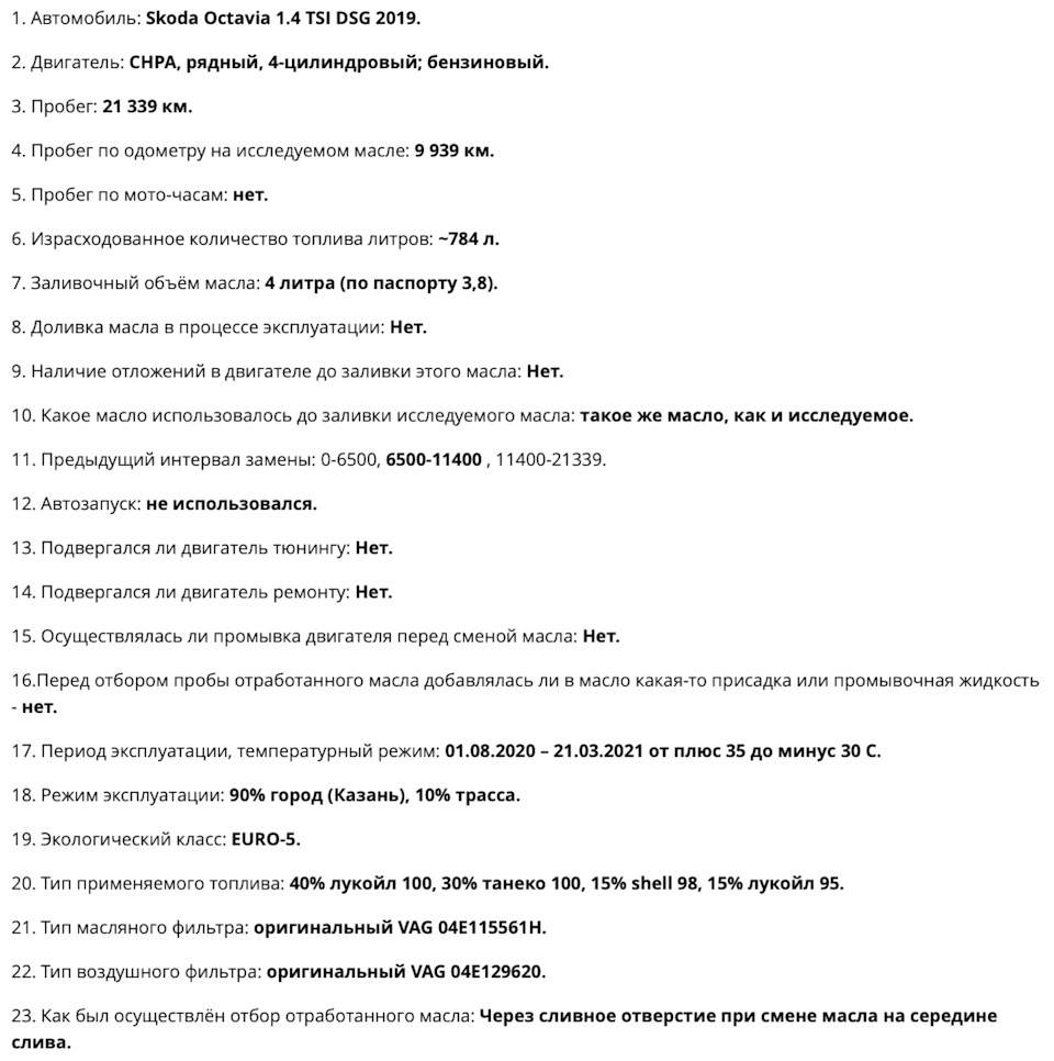

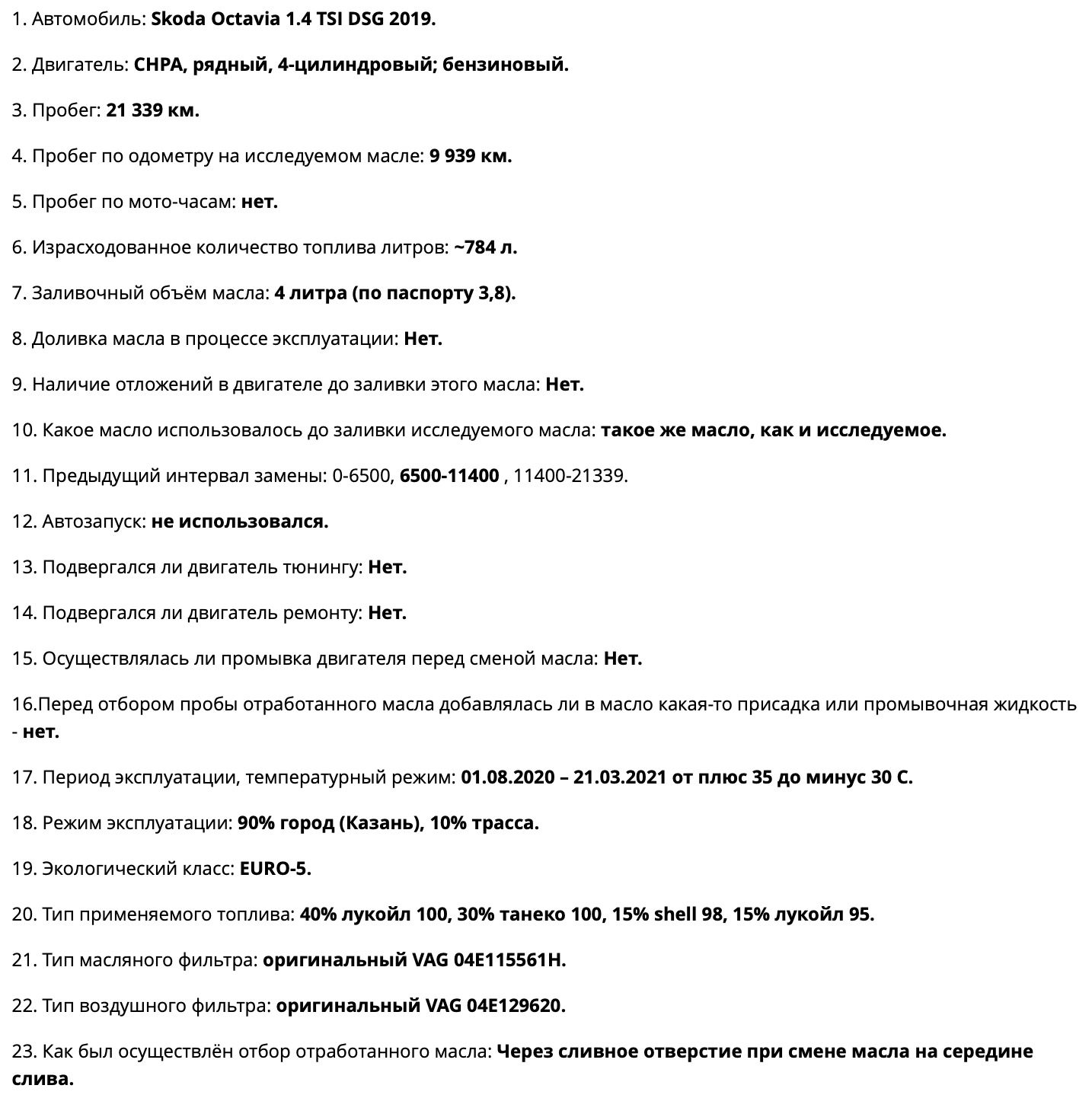

С ТО-1 откатал 8 месяцев и 9939 км пробега. Расхода и угара масла не наблюдаю, предыдущие интервалы замены были на 0-6500 км (промежуточное), 6500-11400 км (ТО-1). Последний отрезок с ТО-1 решил прервать сегодня, хотя руки чесались доехать до ТО-2 без промежутков ради спортивного интереса с последующим анализом отработки хваленной ПАО синтетики (Ravenol VST 5W-40), которую заливаю с момента покупки авто.
Чек-лист для анализа в OEM-OIL:

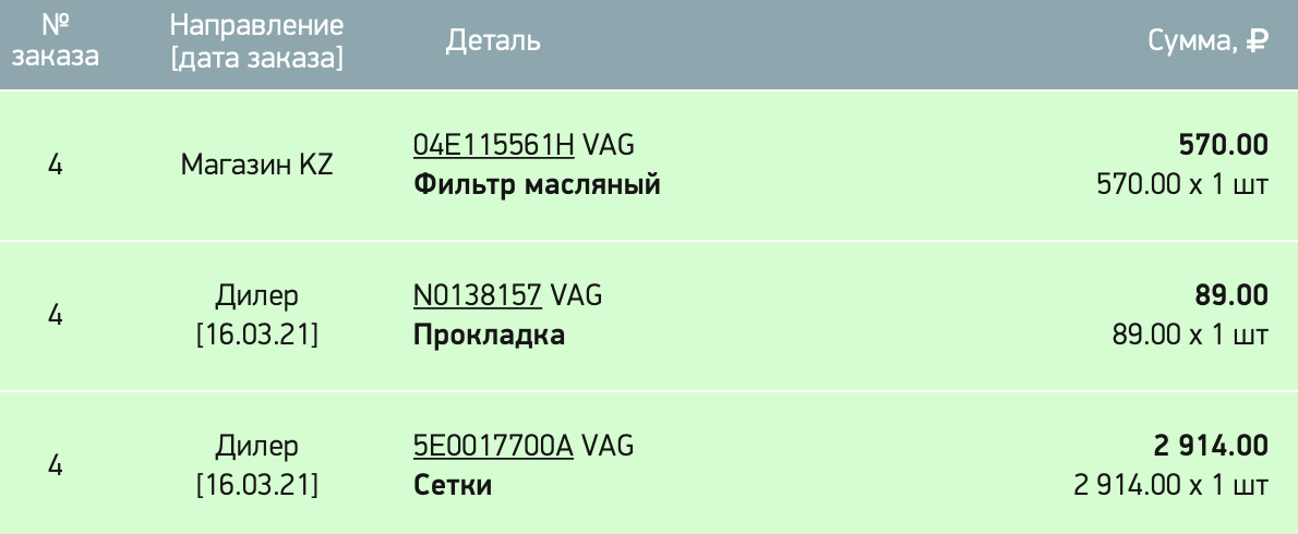

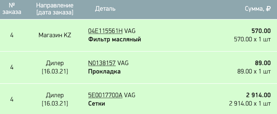

Для сервисных работ заранее закупился расходниками в автодоке (фильтр 04E115561H VAG, прокладка пробки N0138157 VAG) + решил порадовать себя оригинальной сеткой для багажника 5E0017700A VAG.

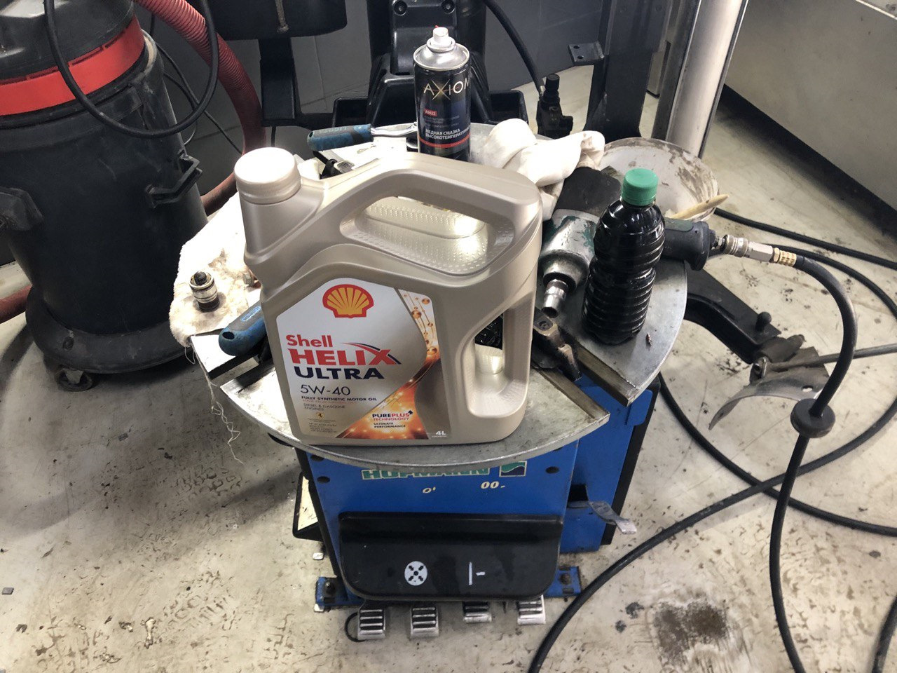

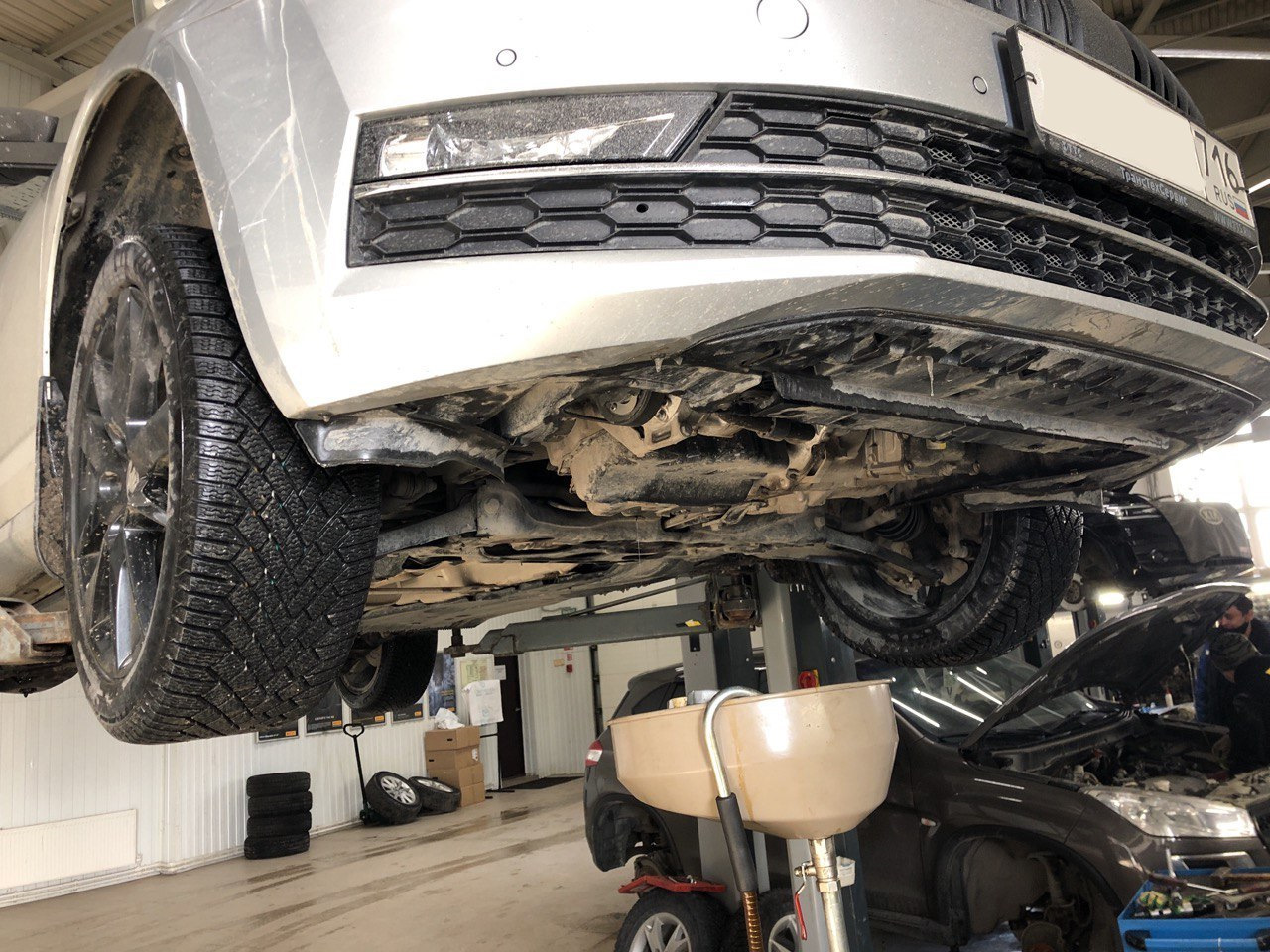

Масло менял в "Колеса Даром" на ул. Спартаковская, г. Казань. Выбор на ближайшие 5 тыс км до ТО-2 пал на Shell Helix Ultra 5W40 4л., которую приобрел на месте по акции за 2170 руб с до кучи полным комплексом сопутствующих бесплатных работ, включая снятие/установку композитной защиты картера, замену масляного фильтра и доливку антифриза.
Отработку масла отправлю в лабораторию уже завтра. Полученные результаты опубликую отдельным постом в бортжурнале. Будет интересно узнать фактический ресурс ПАО масла при езде в тяжелых условиях города (пробки, старт-стоп), ну и влияние топлива, где у меня в основном 100-й лука и танеко.

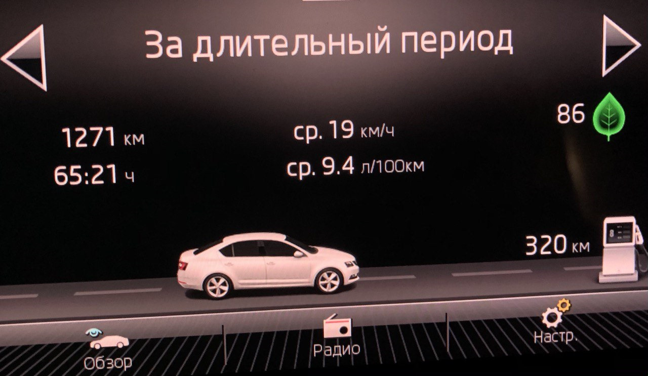

Средняя скорость то какая у вас?
Максимум 23км/ч
Получается более 400мч уже, перекатываете

тем интереснее будет анализ отработки посмотреть) Если состав масла ухудшился в моем примере, то остается железное правило с 7500 тыс км и пофиг какое масло, главное допуски ВАГа и отсутствие подделки.

ага, последние 1271 км ~ 19 км/час (по данным борт журнала), соответственно скорее всего 23 км/ч была средняя в этих 10 тыс км.
