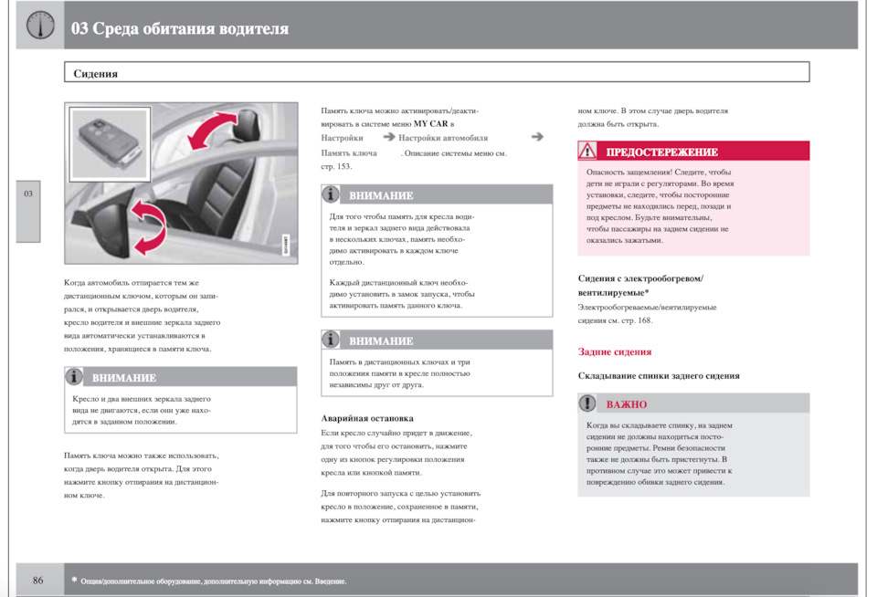

Всем привет. Как работает память по ключу? Допустим я все настроил, запомнил на кнопку 1 на сидухе. Дал человеку машину, он настроил под себя все, но не запоминал. После того, как я открываю машину сиденье должно вставать в запрограммированное положение?

Все что есть в машине пришивается к памяти ключа! Причем и цвет панели если стоит жк точнее стиль панели и еше всякая мелочь
Кто закрывал ключом, тому и запомнилось то состояние, в котором оставались сиденья и зеркала
Кномпки M 123 сами по себе
Я понял настройки так: есть один ключ, под него три кнопки с преднастройками. Сел и помнишь допустим что твои на цифре 2. Вставил ключ, нажал 2 и вот . Зеркала на место . Сиденье под жопу. И так со всеми кнопками плюс умножить на количество ключей. Главное кнопку памяти нажать нужную
Да, но неплохо было бы чтобы сидухи вставали в запрограммированное положение когда открываешь машину.
Встают именно в момент когда жмешь кнопку на которую запомнил и ключ соотевственный
Это я знаю
SSeregAAG
То есть в принципе на один ключ три настройки.
Есть два ключа у машины
Первый человек садится с первым ключом, настраивает под себя кресло и зеркала, уходит
Приходит второй человек со вторым ключом, настраивает все под себя, уходит
Теперь подходит первый человек, открывает машину первым ключом, машина настраивает память под первый ключ.
Подходит человек со вторым ключом — аналогичная процедура
Память на кнопках к этому не имеет отношения
Всё описанное — мои наблюдения за двумя своими котелками.
Те если сидуху перенестроить под другого водителя, но «не запоминать» эти настройки и пользоваться одним ключом, то при окрытии сидуха не будет вставать в запомненное положение?
Немного не понял, но и я тоже непонятно выражаюсь.
Короче машина запоминает последнее выставленное положение для находящегося в кармане ключа)
Это понятно. Но если сиденье подвинуть под другого водителя, на том же ключе, но при этом ключ остаётся тот же, на котором запрограммированно сиденье. То если закрыть машину ключом и открыть, сиденье не должно вставать в заданное положение?)
Сиденье встанет в то положение, которое было последним. То есть не шелохнется ни на миллиметр)))
Потому что ключ один.
А вот если подойти и открыть ее со второго ключа, то оно начнет двигаться.
Ууу, понятно… лохотрон.
Почему? Вполне себе понятная вещь. У меня два ключа, один у меня, второй у жены. И всё отлично и прекрасно работает)
Я встречал что после вкл зажигания-силушка двигалась, а как настроить эту функцию так и не нашёл
И у меня не получается. Ведь по идее как только машина обнаружит ключ, то должна сиденье поставить в заданное положение
