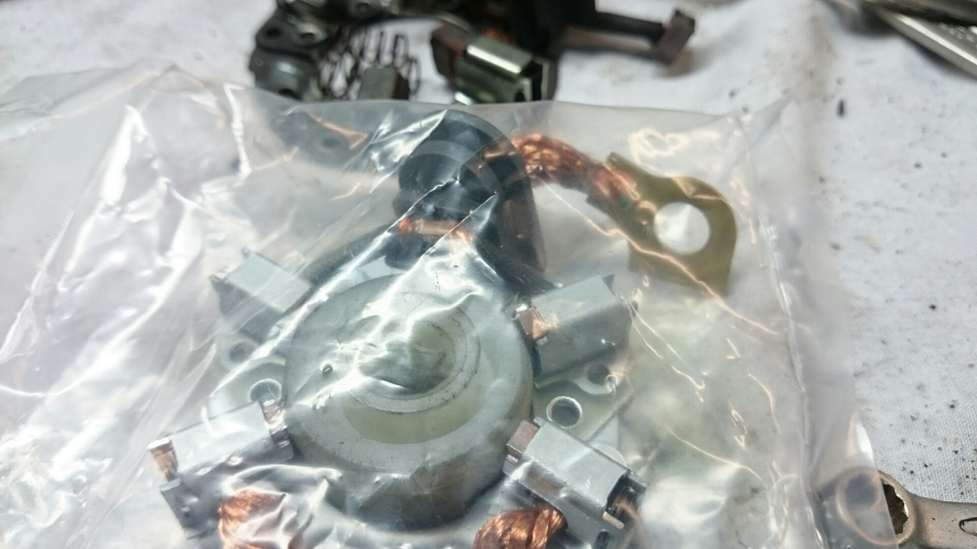

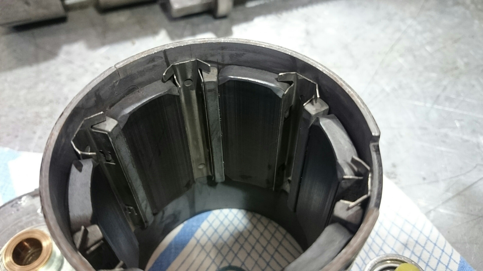

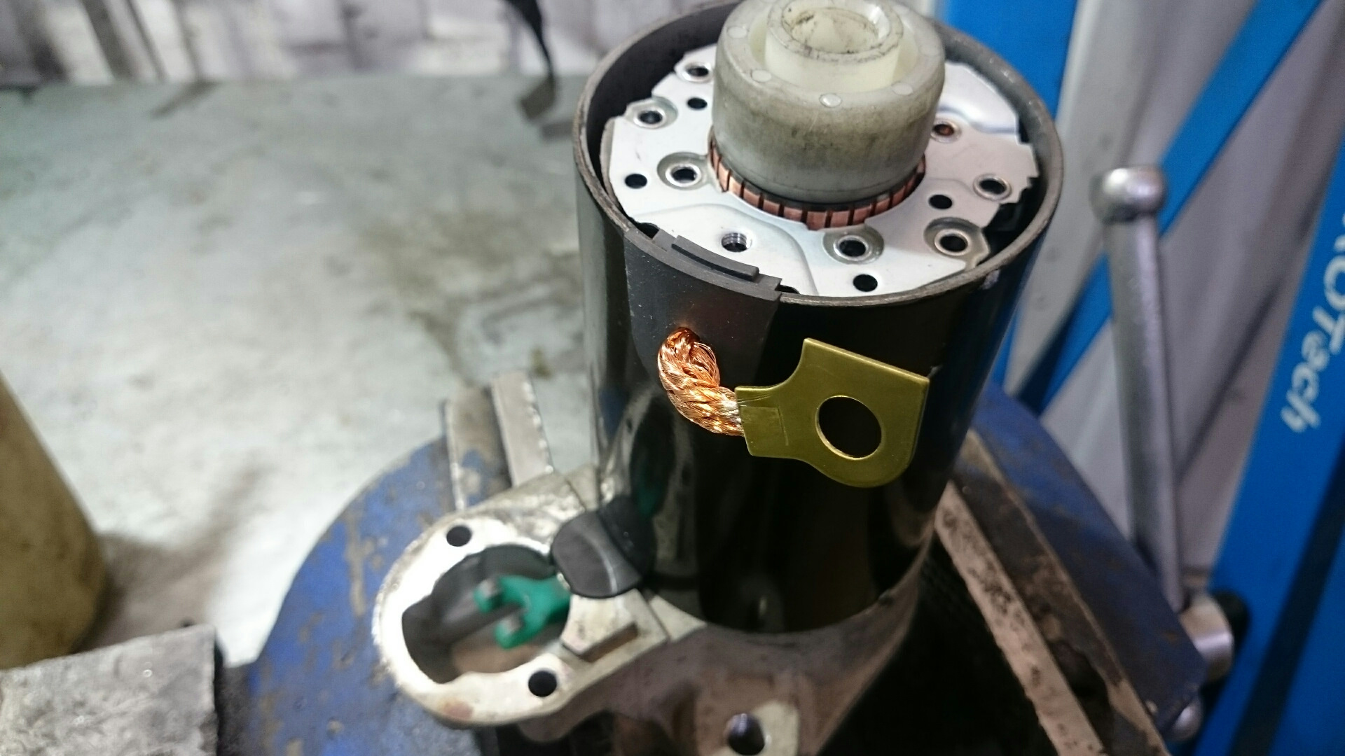

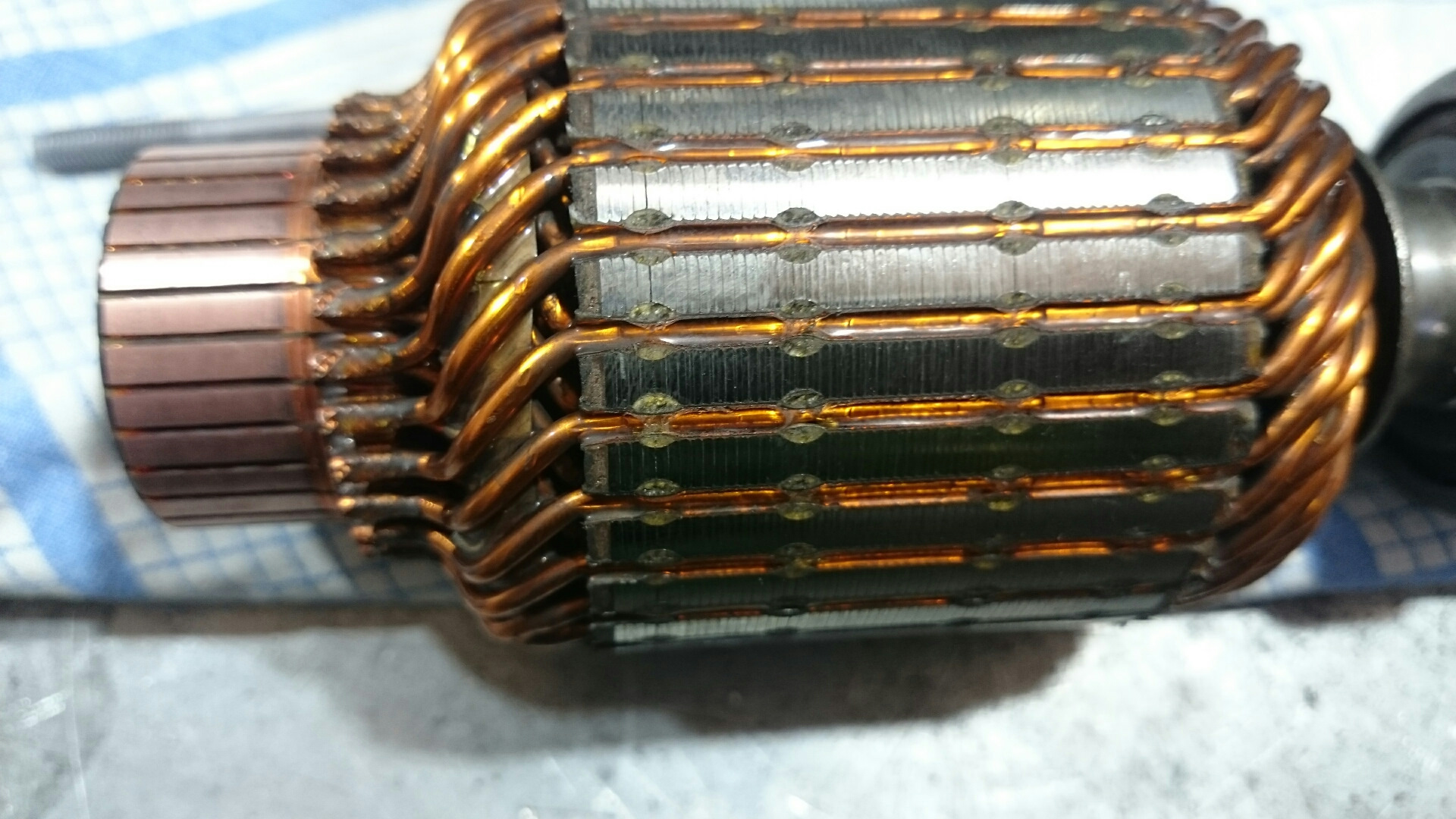

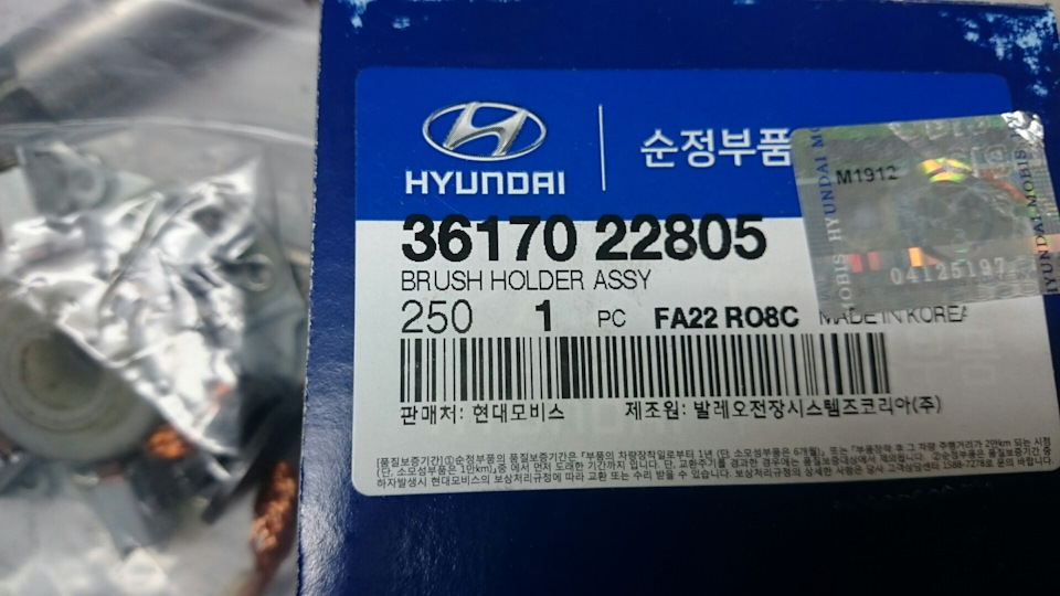

Сделал ревизию стартера. По пробегу пора, зимой просадку давал сильную. Критичных замечаний небыло. Заранее заказал втулки и щетки.
Снимается несложно — снять акб, снизу скидывается плюс управления (нажать по середине фиксатор и вверх отверткой) и на 13 откручиваем гайку силового плюса. Сверху (подкапотки) откручиваем два болта стартера на 14 и вытаскиваем.

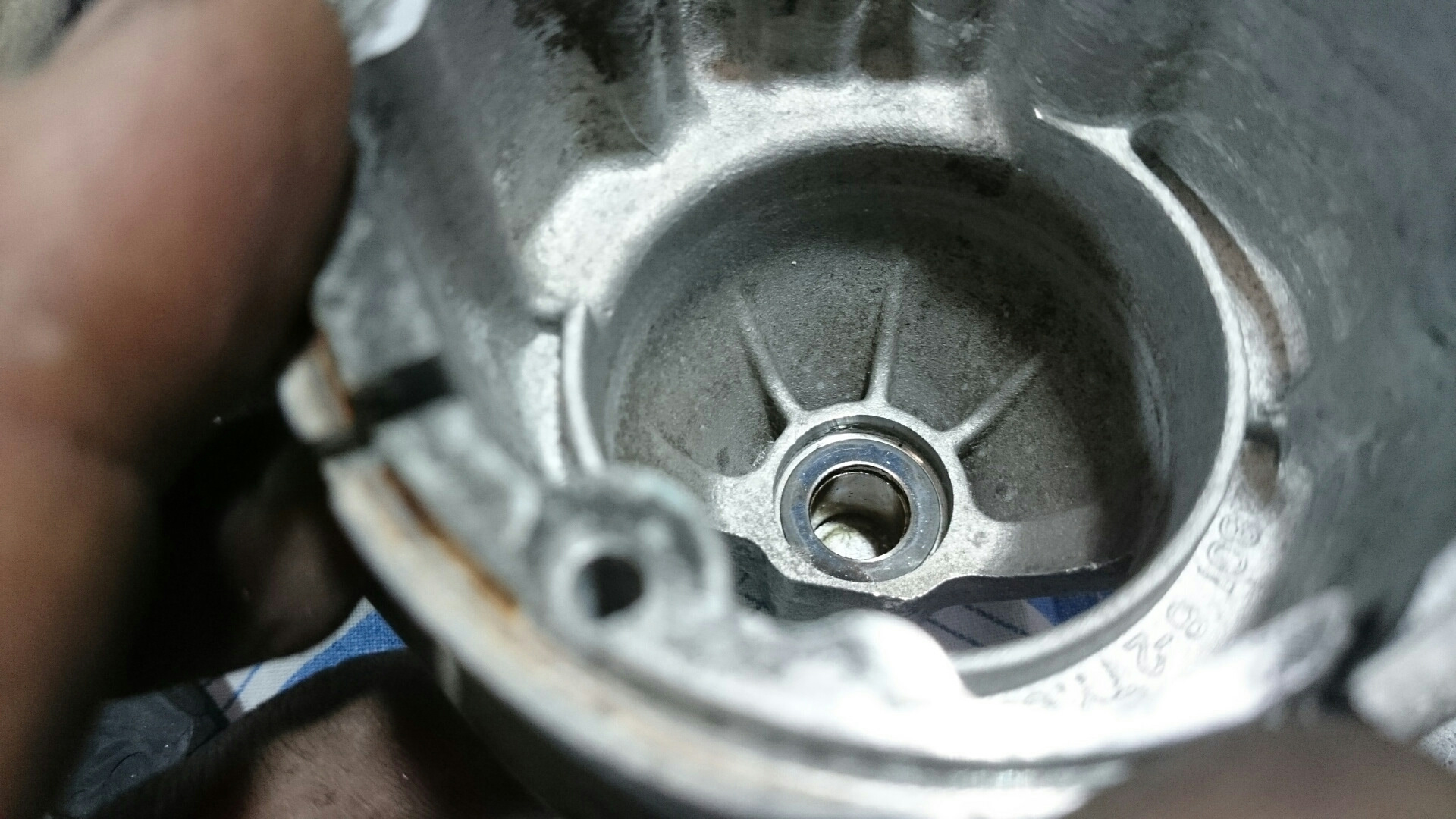

Втулки не понадобились. ВНИМАНИЕ — в продаже втулки не такой конструкции как по факту, аналогов тоже таких нет! По партномеру они без упорных шайб. Нужно колхозить. Самое главное — они имеют люфт.
У меня по втулкам износа небыло совсем.
Втулки смазал сухой смазкой. Движок крутит.

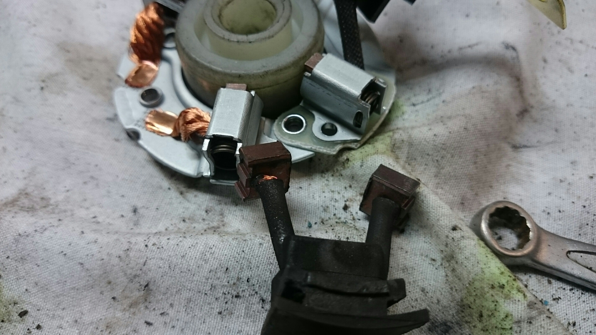

Щетки в сборе на щеткодержателе. Разбирается на раздва. С втулками если ну очень большой люфт (цепляет ротор) надо колхозить. Бендикс при желании отдельно меняется.
