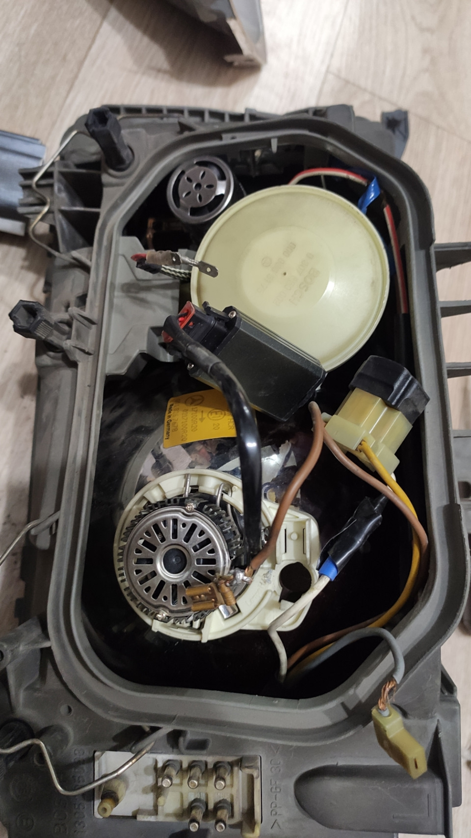

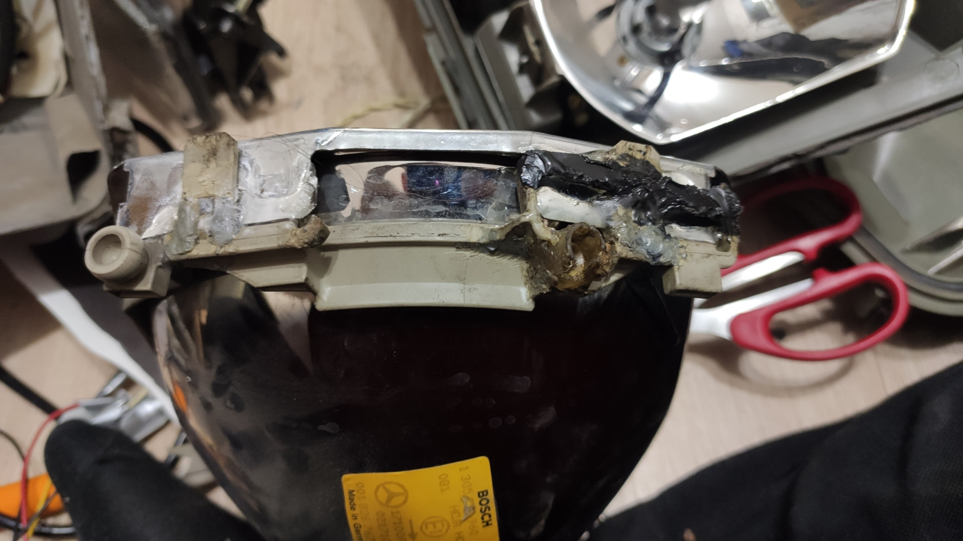

Починил наконец свою левую фару и больше не слеплю других

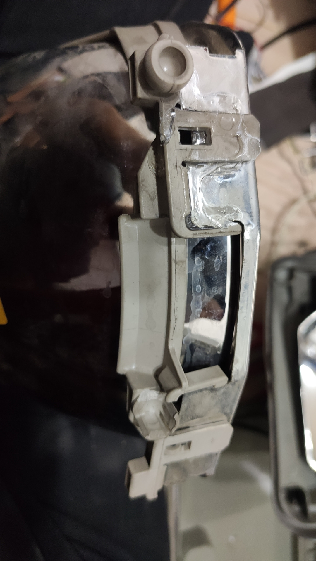

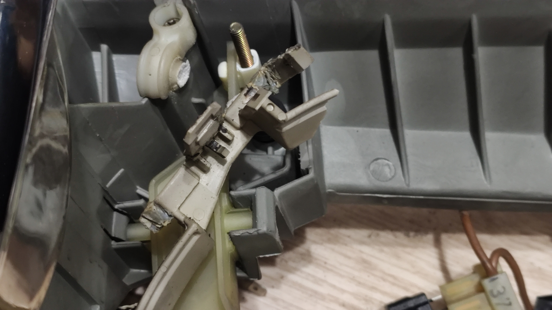

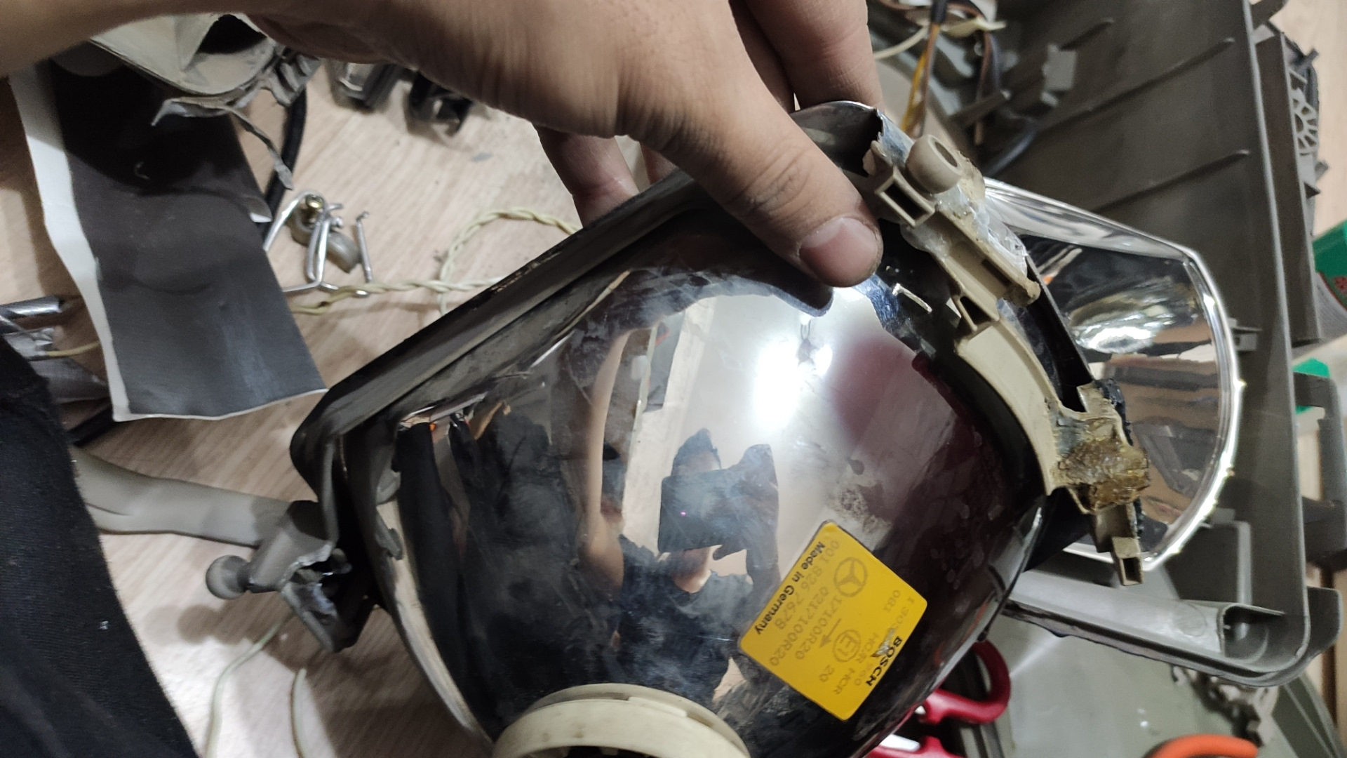

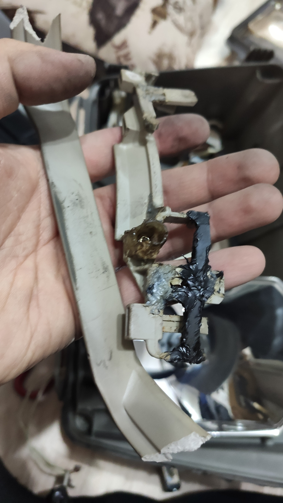

Купил на разборе сломанную фару, нужны были только крепления отражателя, мой просто лежал в фаре

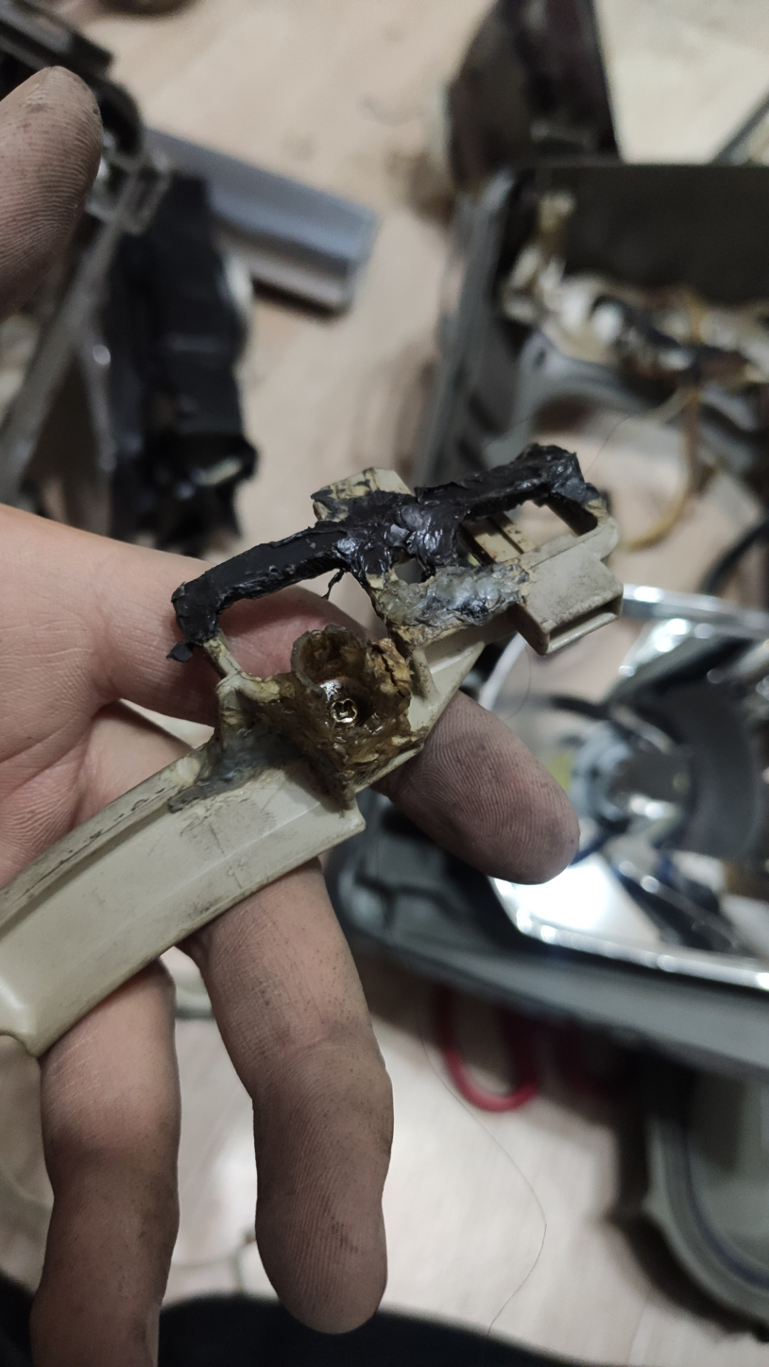

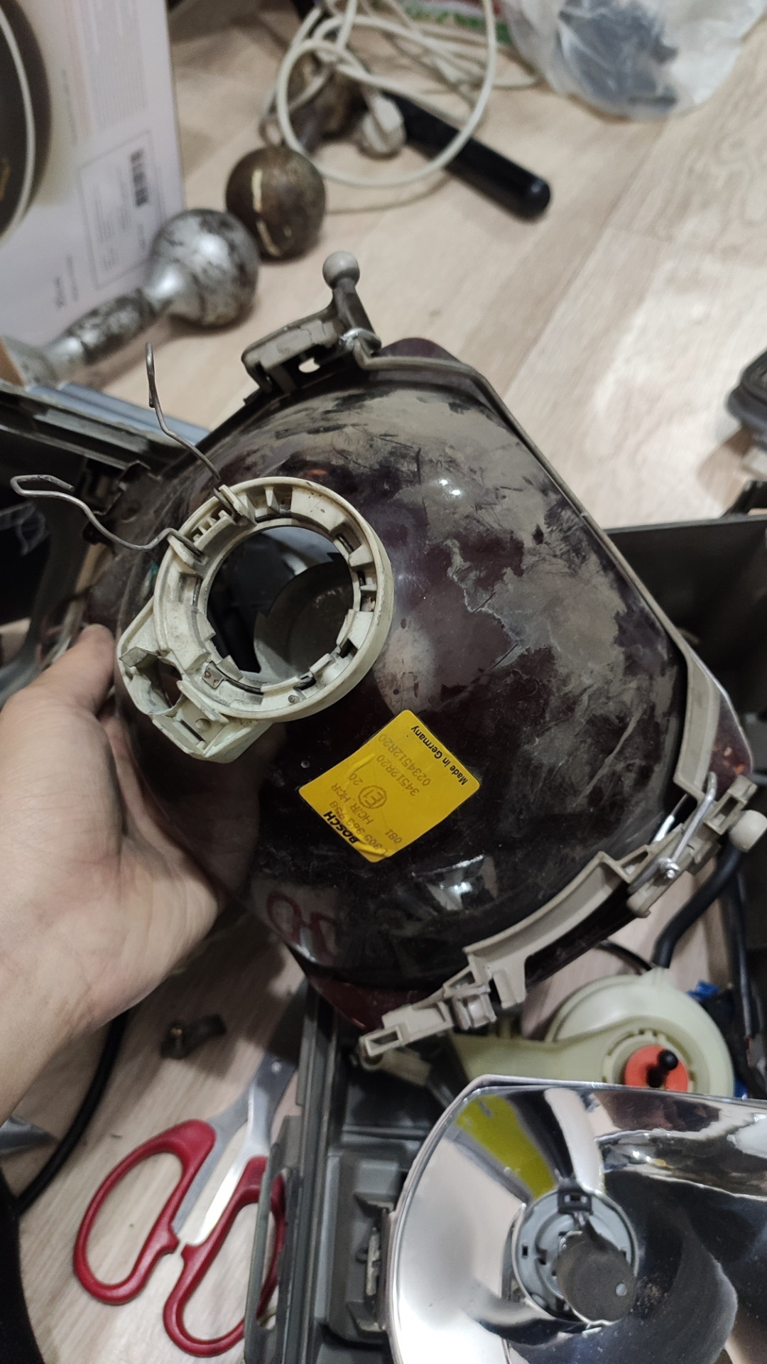

А вот так выглядели мои крепления

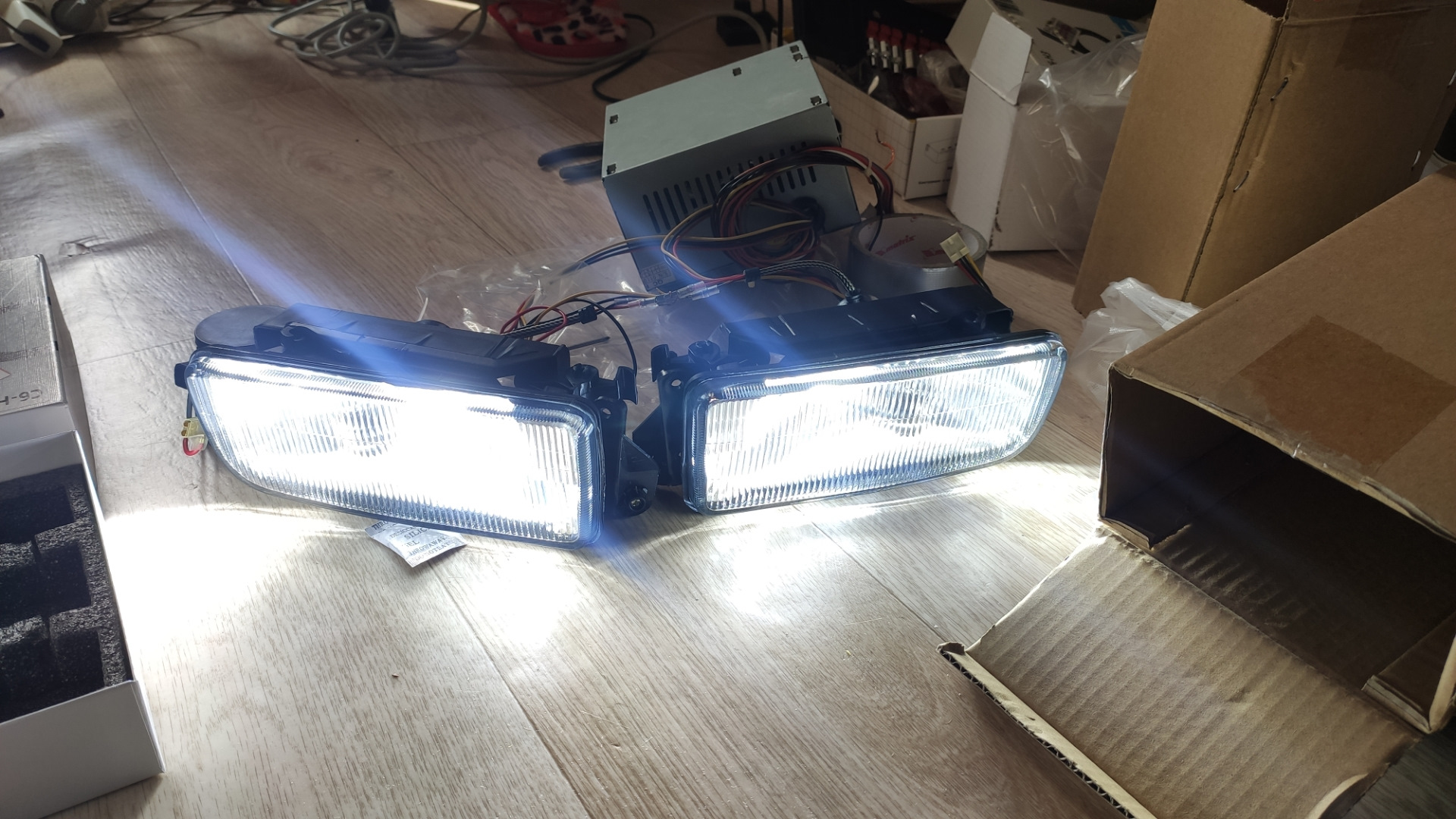

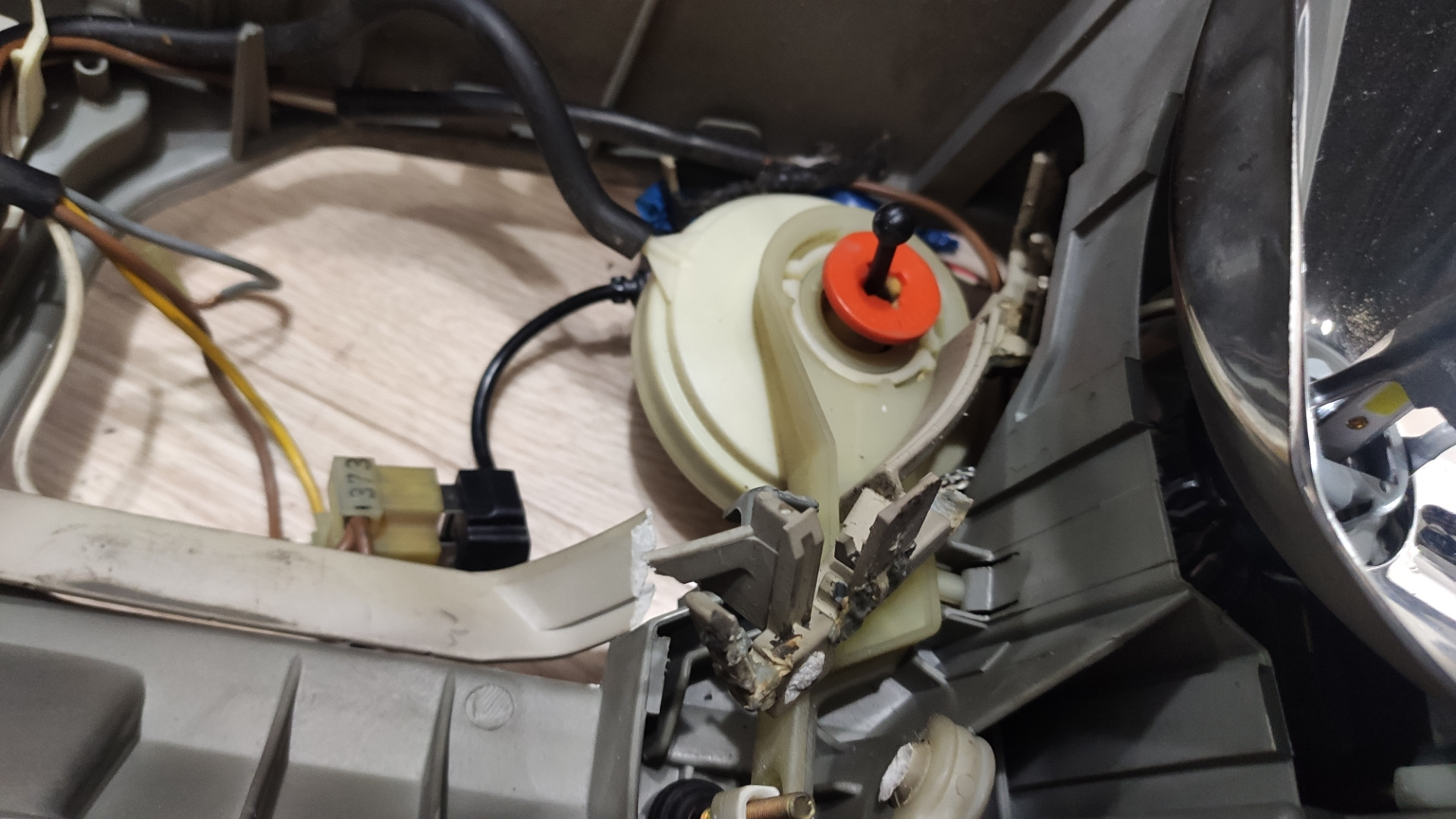

Все это дело склеил
Часть пришлось оставить от моих креплений, выглядит ужасно, но функционально

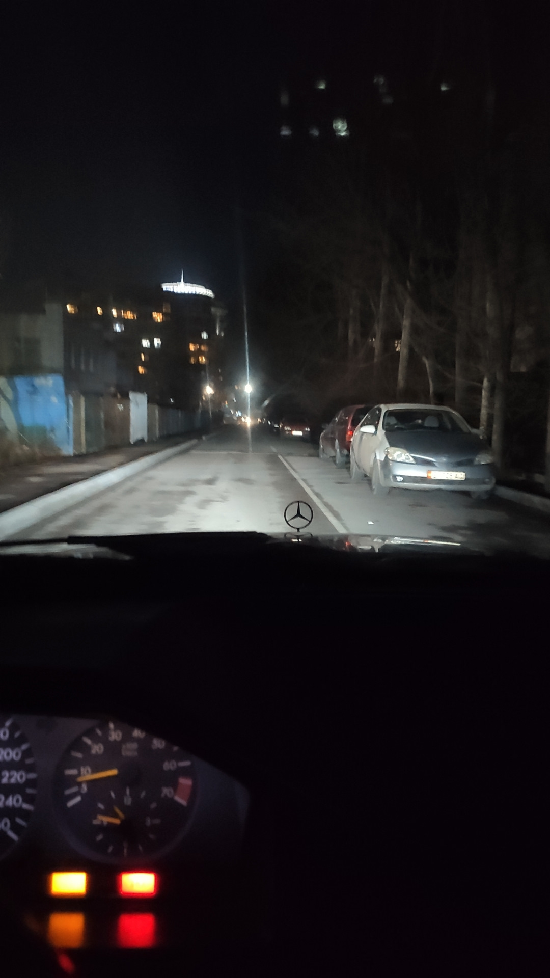

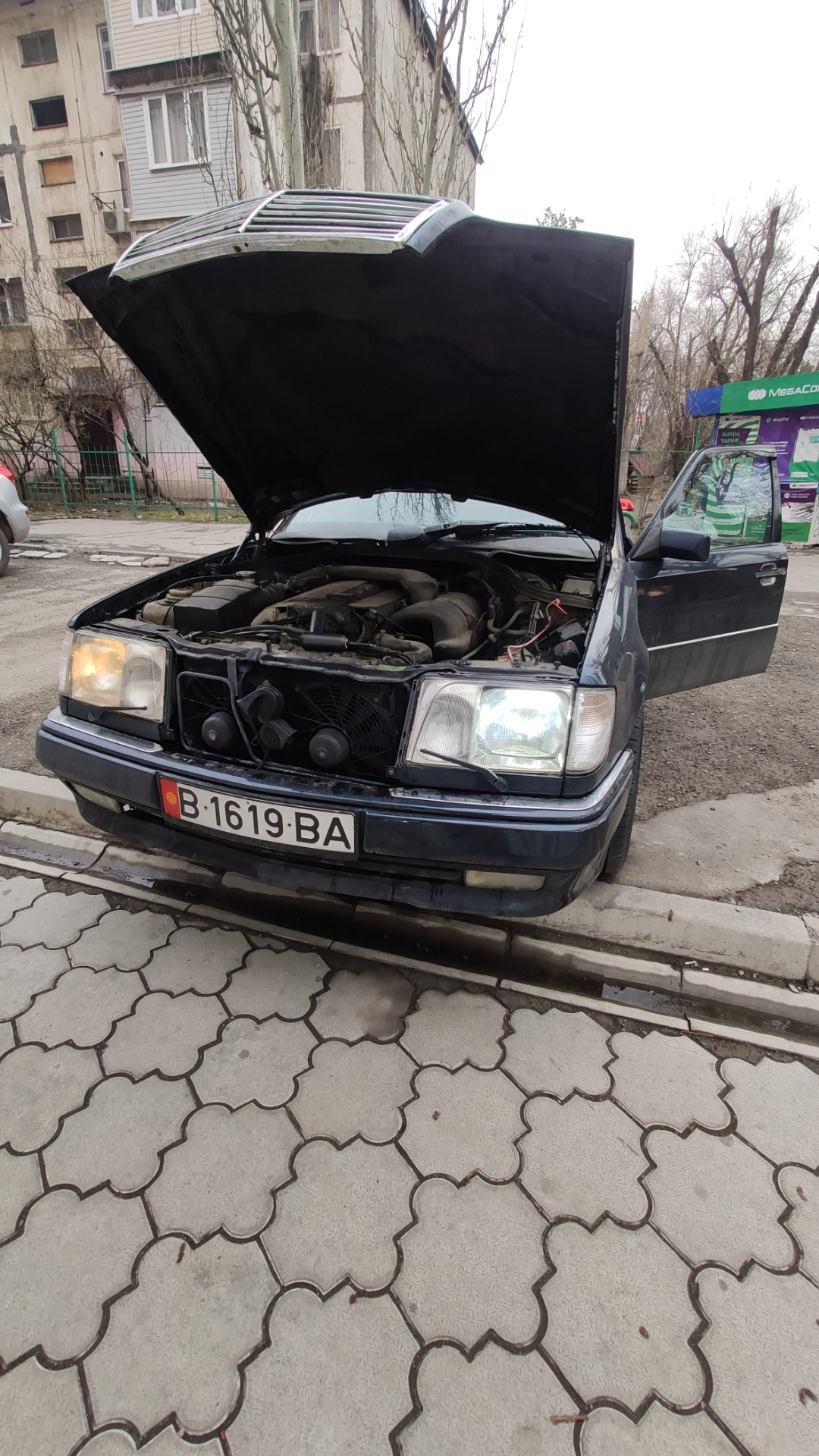

Установил Лэдки и фары на место
Запчасти на фото: B1619
Осталось только туманки поставить

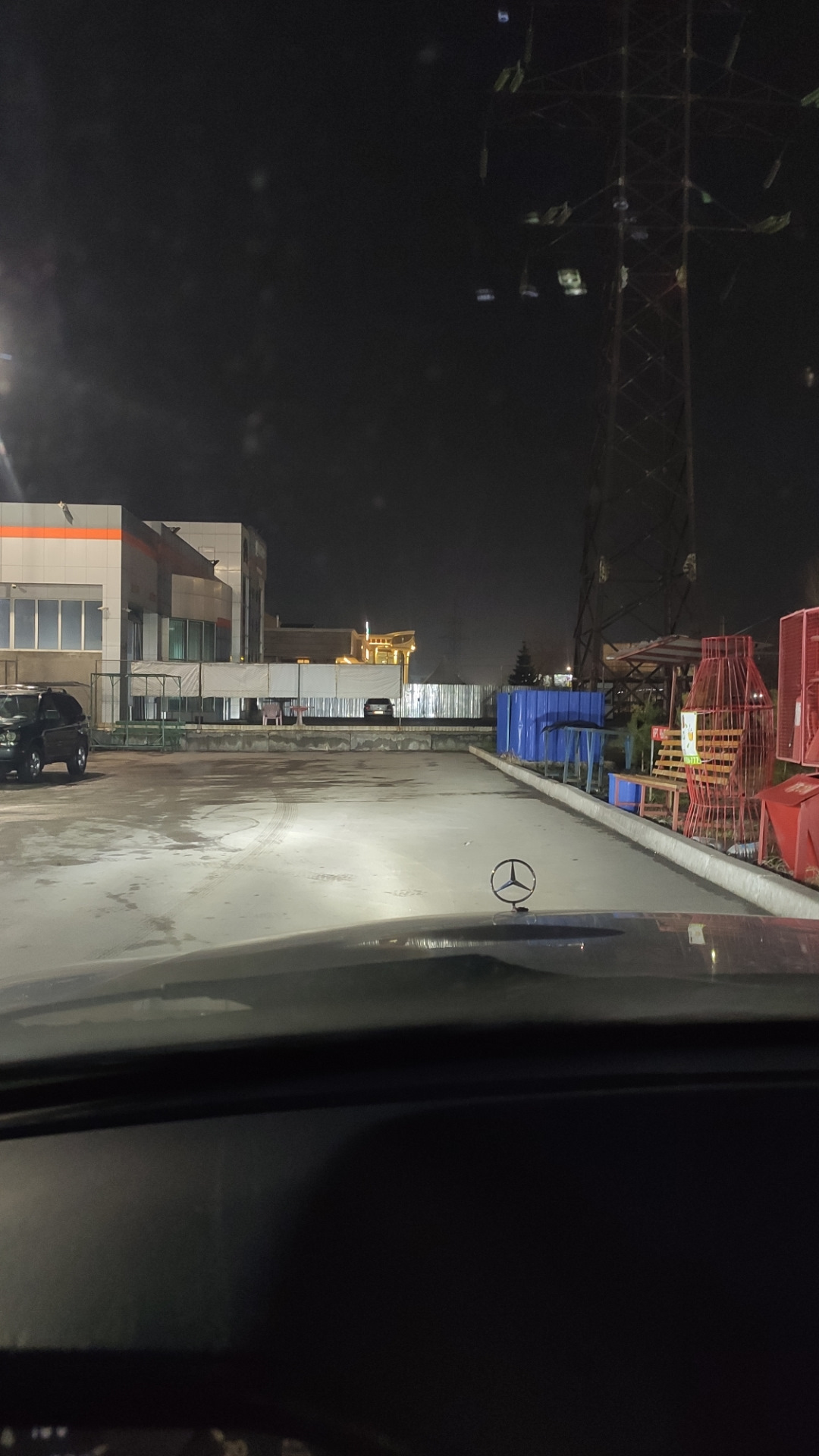

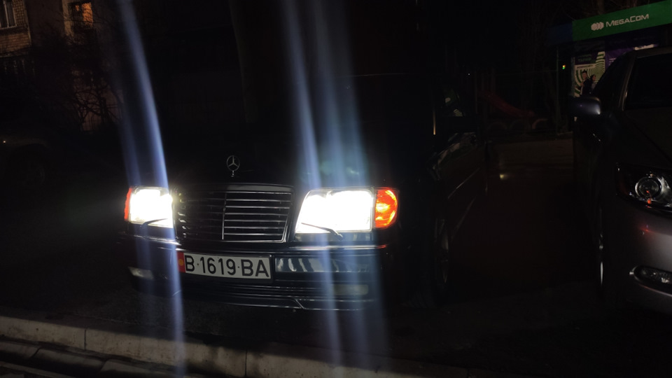

Ну как же не слепит. По фото отчетливо видно что освещен салон в ниссан премьере, и ещё больше забор слева.
незначительно, специально проверил и садился в машины стоящие напротив, основной свет пучком светит на землю
Мне кажется лед светит как фонарь во все стороны
Возможно. вчера катался, пучок вроде как есть, на дороге.
Может у меня были не очень галогены, но пока мне больше нравится лед
Должна формироваться птичка а не пучок! Установкой лэд ламп вы уходите от заводских параметров формирования светового потока на горизонт дорожного полотна, потому что геометрическое положение излучателей в лэд лампе не соответствует заводским постановкам! Мой вам совет, поставьте фары хорошего состояния и качественные галогеновые лампы и будет вам счастье!)
Советчик ездит на оригинальных фарах Хэлла с хорошими лампами))))

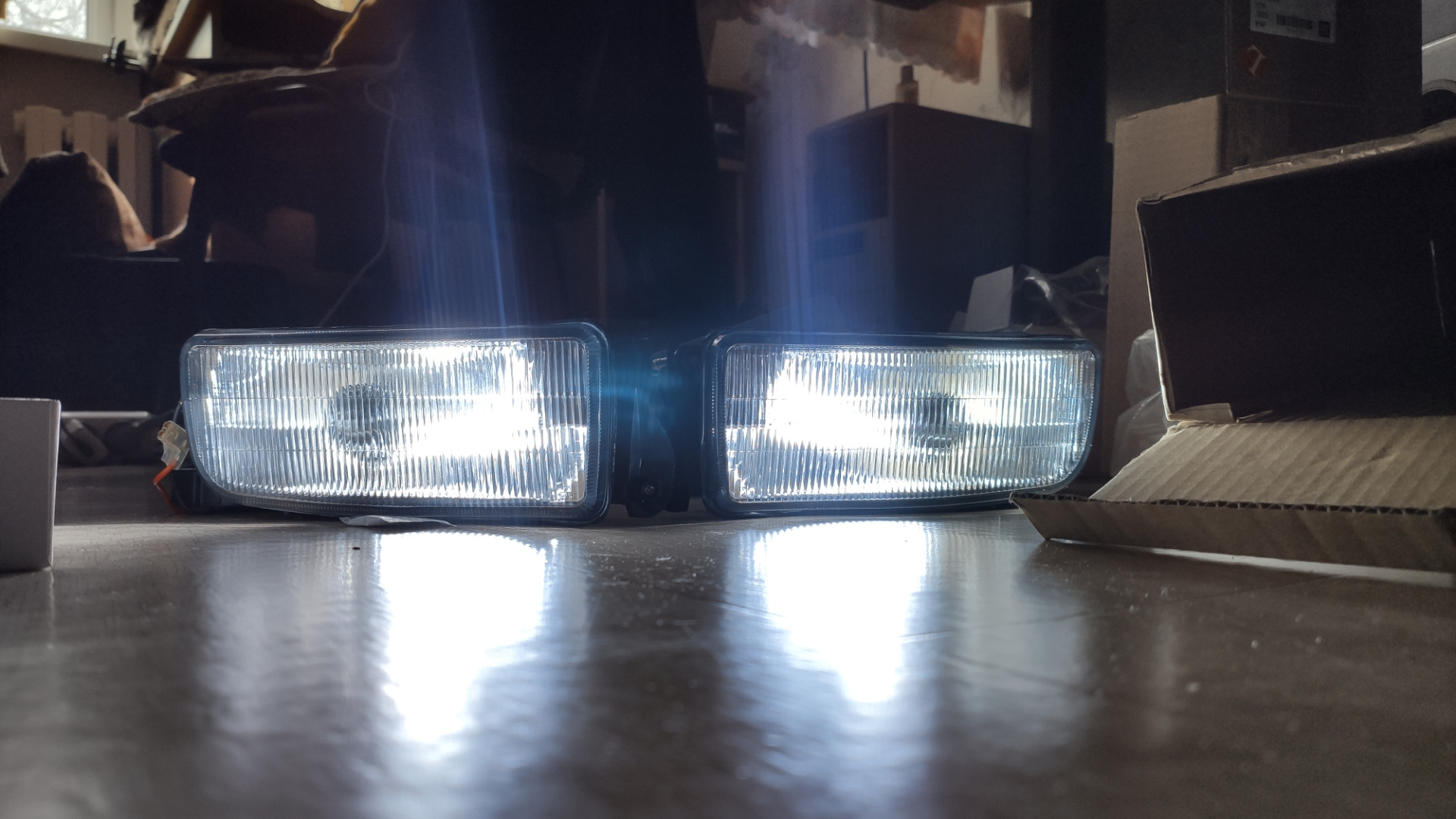

А что за туманки?
От e36
