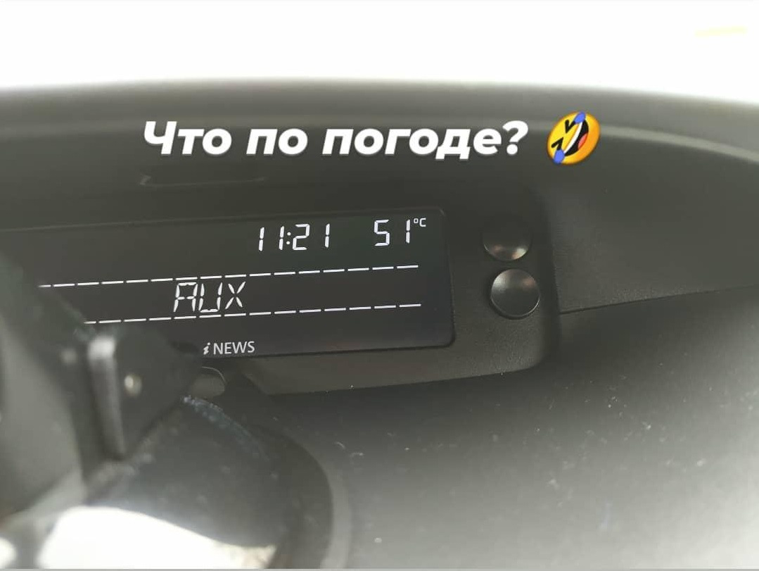

Помер датчик наружней температуры, надоело слушать удивление пассажиров мол "А что на улице -20?".

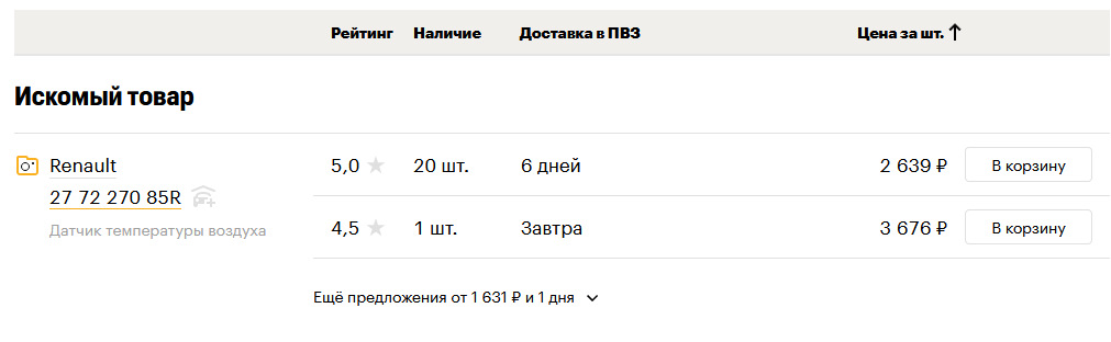

Решено было устранить эту проблему. Цена на оригинальный датчик 277227085R космическая, около 2600р.

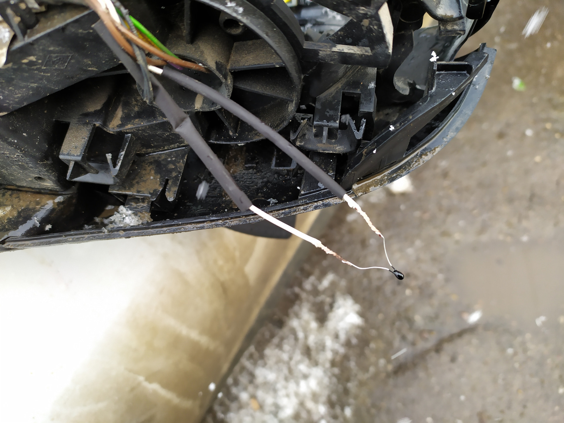

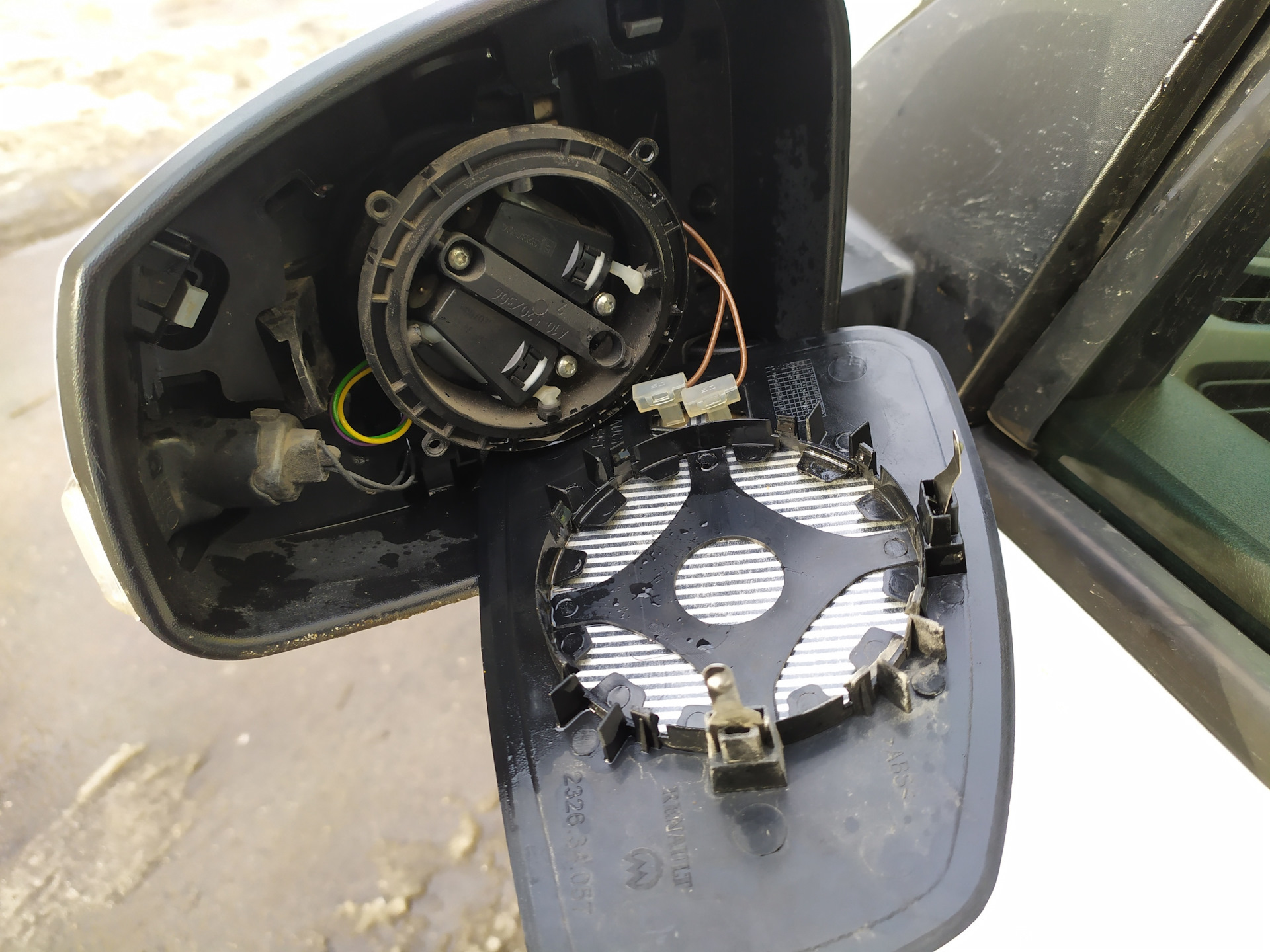

Первое что нужно сделать, это установить зеркало в крайнее лево и верхнее положение, покачиваем за правый нижник угол и аккуратно отщелкиваем. У меня получилось снять зеркало не сломав его, но еще не вечер.

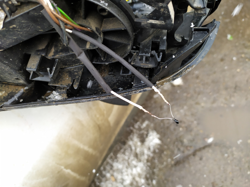

Откручиваем 3 болта торксом на 10 иии… а где датчик? Он с другой стороны, к нему идут белые провода.
Снизу "п*сюлька" что выступает из нижней части зеркала оказывается и есть датчик температуры.
Снимаем белую пластиковую часть, снять полностью передний черный пластик у меня не получилось, отломал почти все язычки. Просто аккуратно оттянул его и вытащил датчик.
Снимаем клему (-) с аккумулятора, отрезаем старый, прикручиваем новый и греем термоусадку.

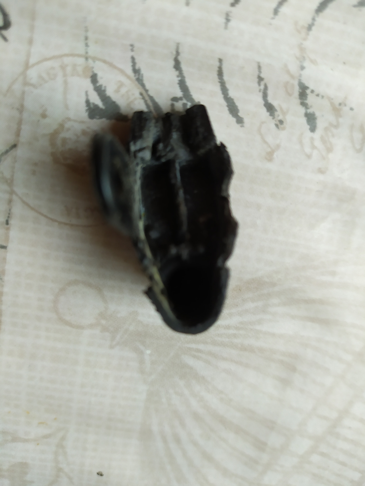

В форму старого датчика залито что-то похожее на смолу. Долго мучался, ковырял, нифига. Решил зажигалкой нагреть, обжег все пальцы, но эта смола стала мягче. Ковырял, грел и пассатижами вытянул.

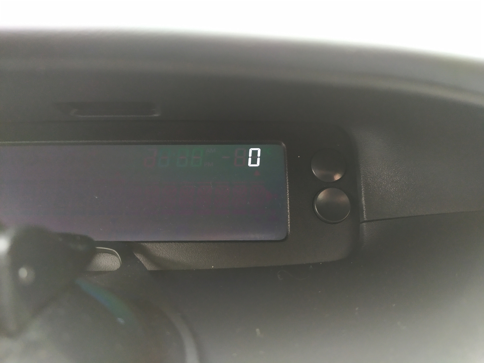

Накидываем клему и смотрим.
Собираем все в обратной последовательности, несмотря на сломанные язычки защелкнулось все хорошо.

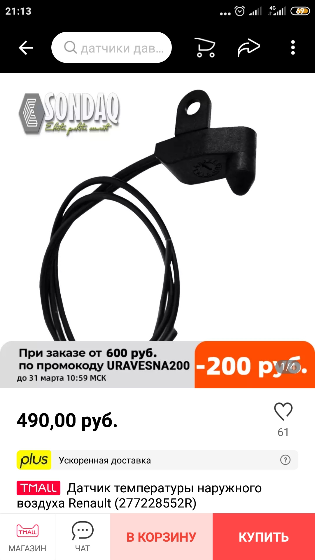

Как вариант, без снятия зеркального элемента, гораздо более скорый.

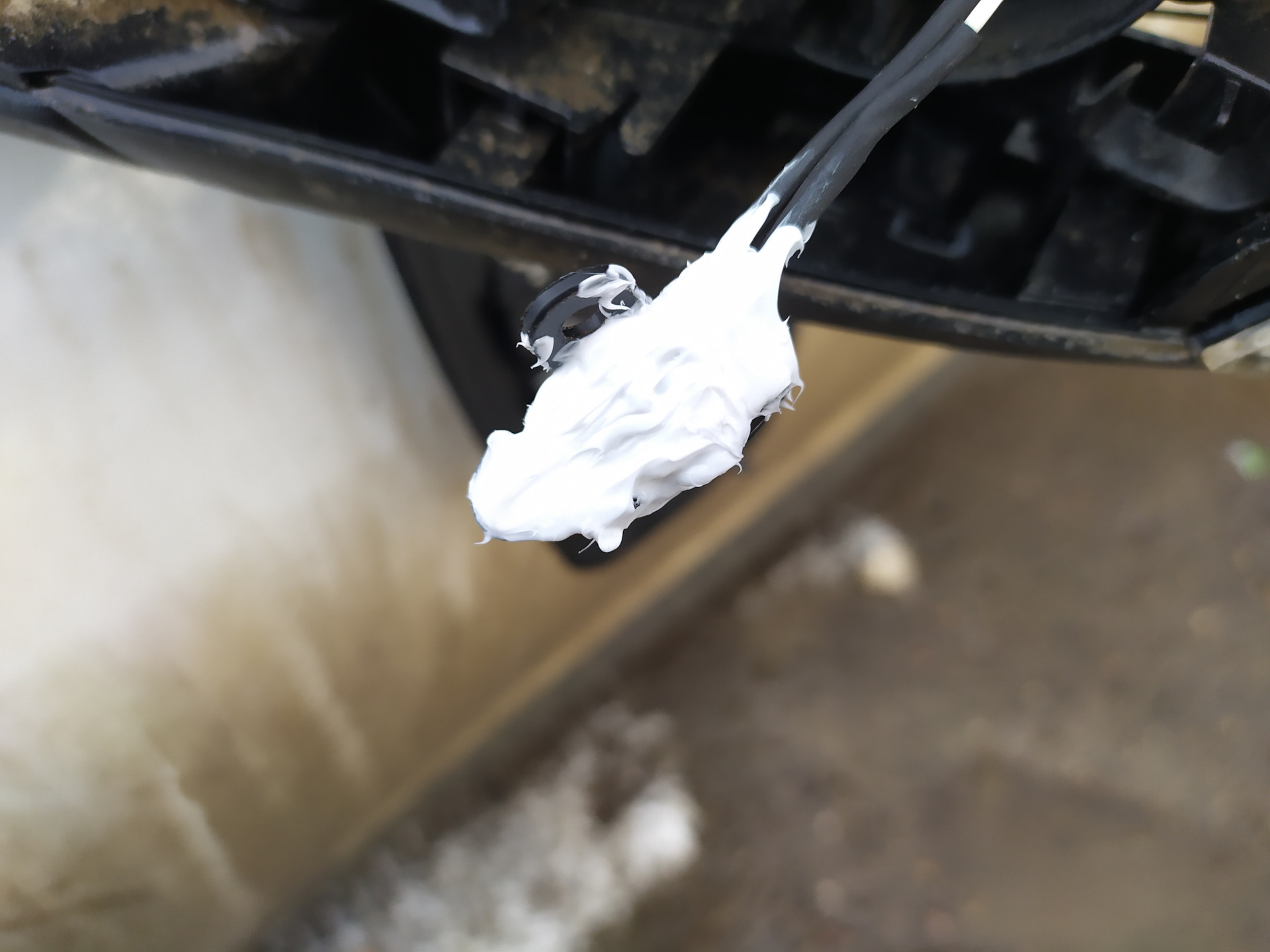

Разве у эгерметика хорошая теплопроводимость? Он наверное будет нехило влиять на показания. Не с целью потролить, но еще бы в пенопласт всунули.

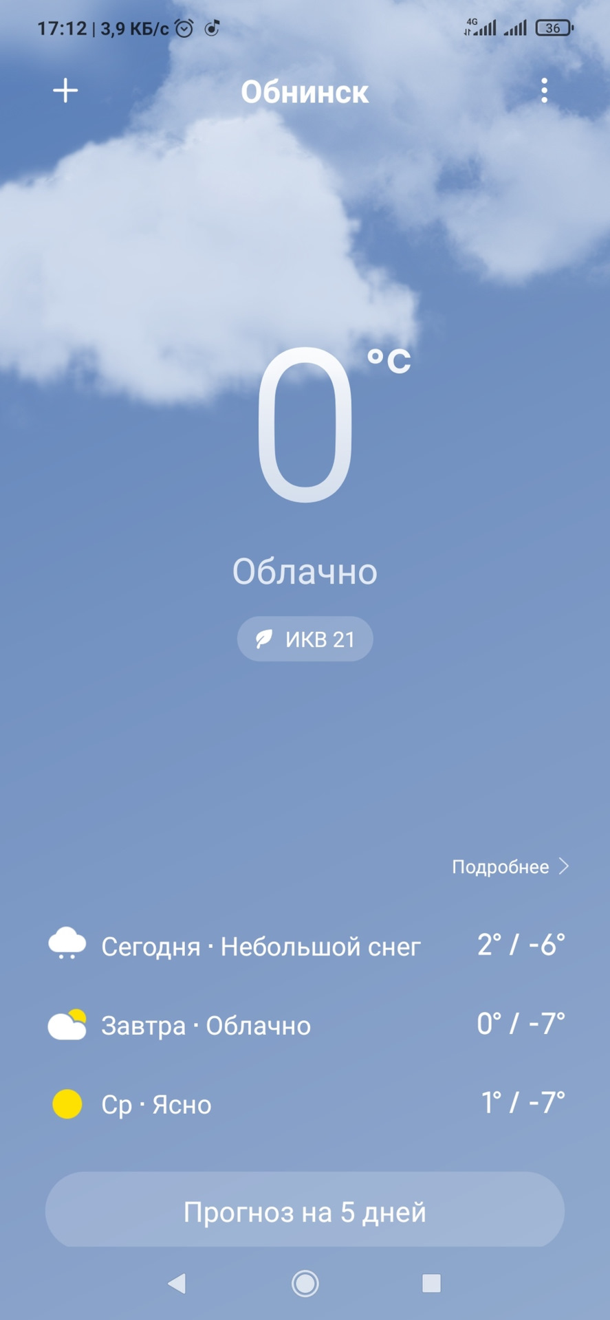

ну как видишь, показания с данными погоды сошлись) а если и будут потери в показаниях, то +-2 градуса. уж как-нибудь переживу эту потерю)
Америку не удалось открыть.
Давно уже ест вариант более приемлемый.

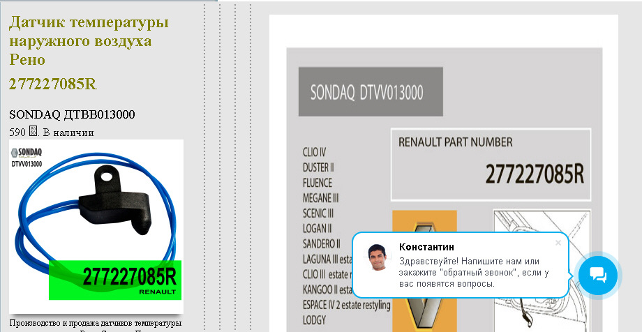

Плохо искал.
sondaq.ru/2772.html
интересная цена
Смотри по ссылке, что я привёл.
ВРЕМЕННО НЕТ НА СКЛАДЕ
ВОЗОБНОВЛЕНИЕ ПРОДАЖ ДАТЧИКА ДТВВ013000 (277227085R RENAULT) ОЖИДАЕТСЯ С 10.04.2021
На али нашёл дешёвый датчик, что-то я даже и не подумал что он там может продаваться)
Можно и подождать.
Он же не вчера вышел из строя.
То, что на Али не подходит. Показания у него неверные.
Подгонять нужно, что никто не делает.
Ну если бы раньше знал, то подождал. А сейчас что сделано — то сделано)
