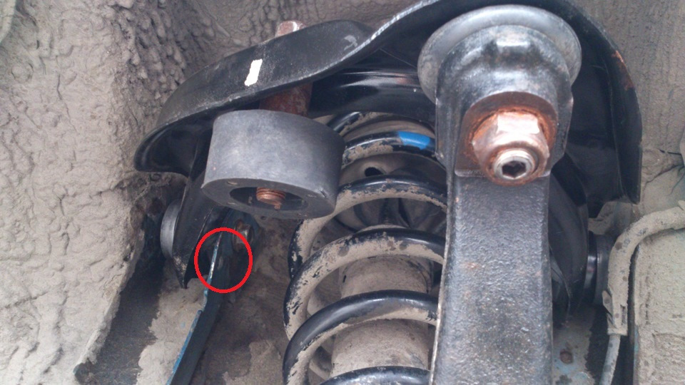

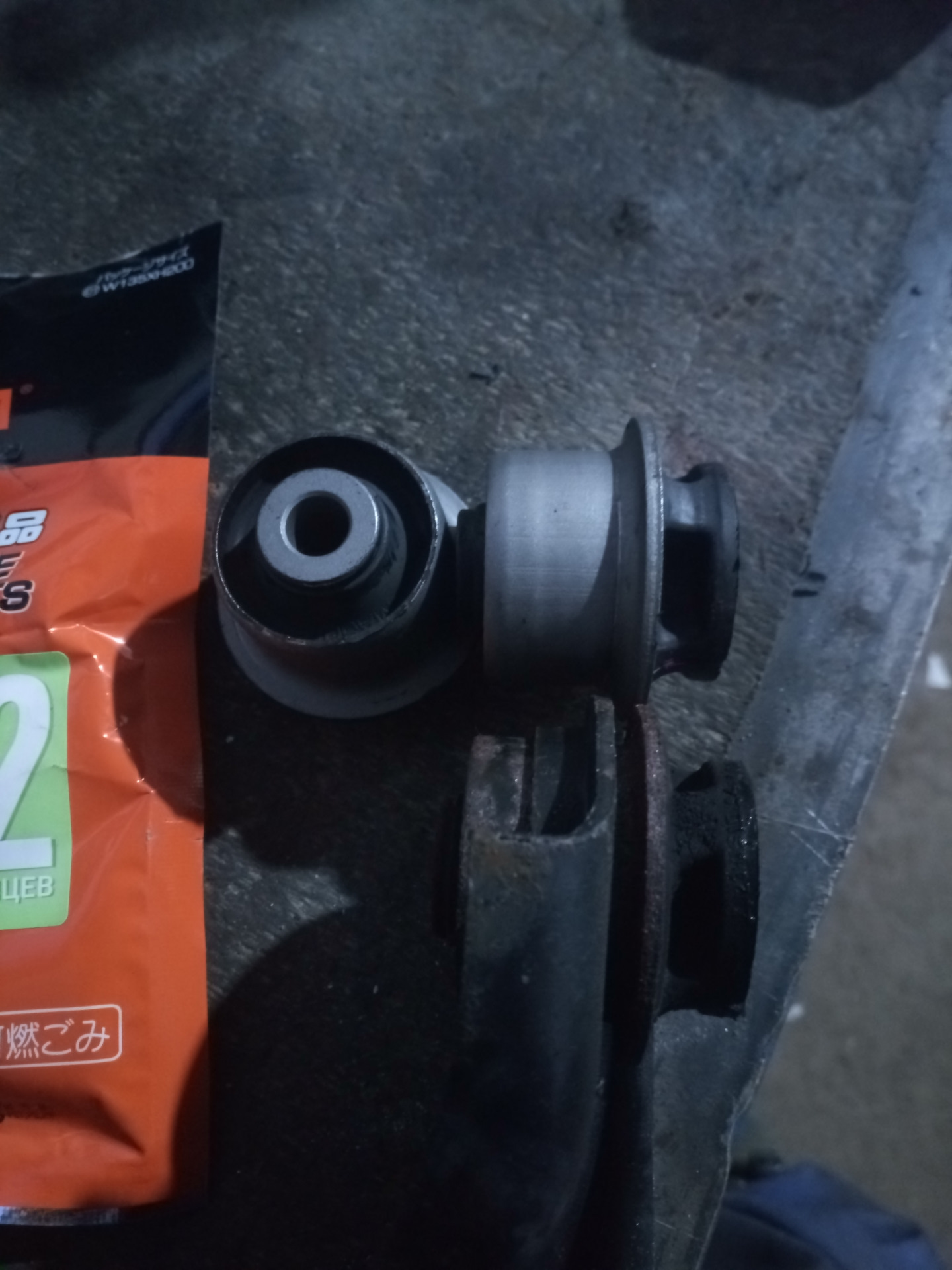

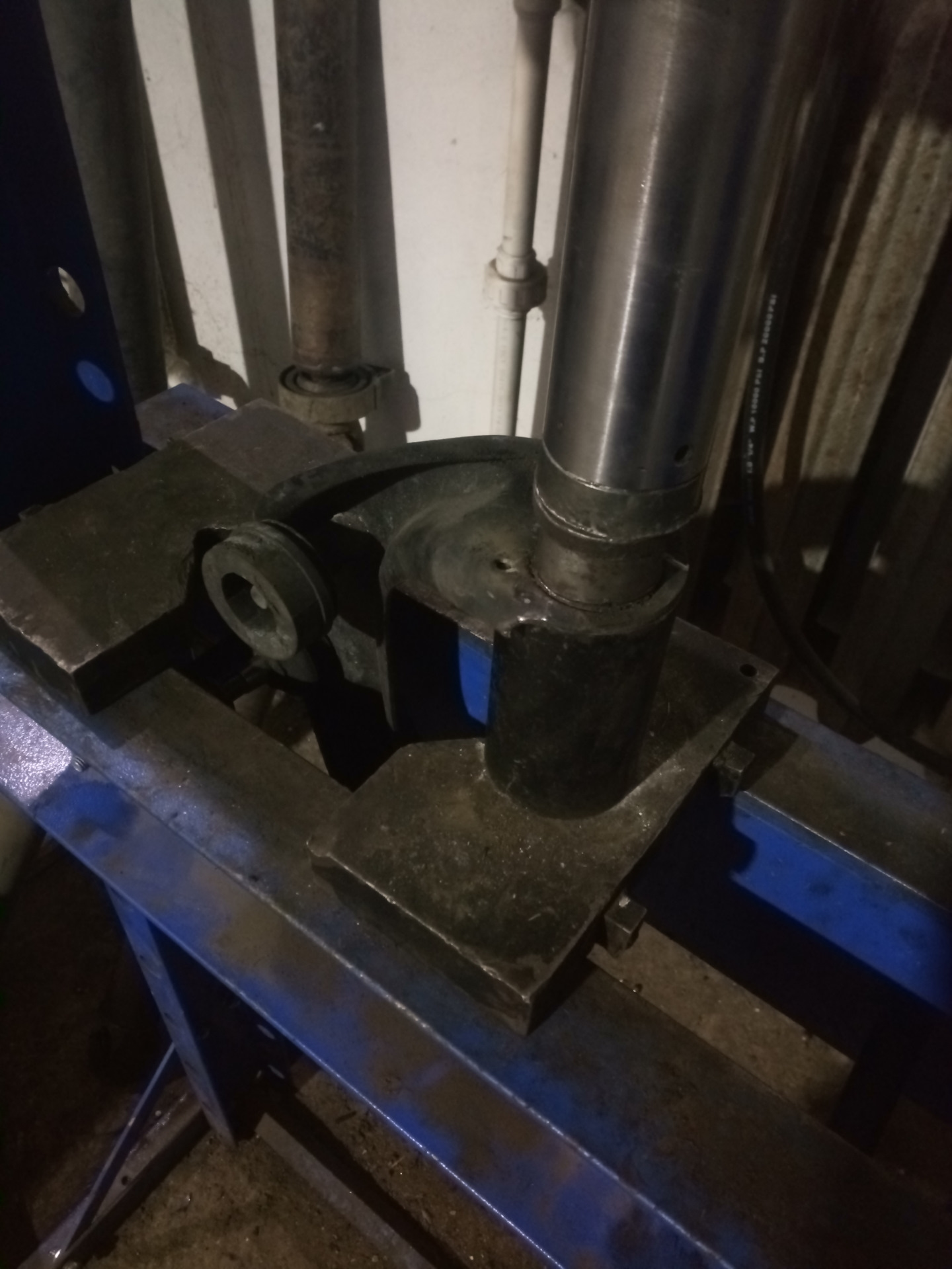

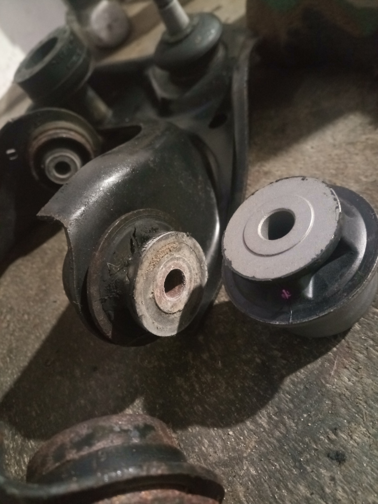

Менял сам как и обычно, замена прошла без проблем, на видео сама переприсовка.

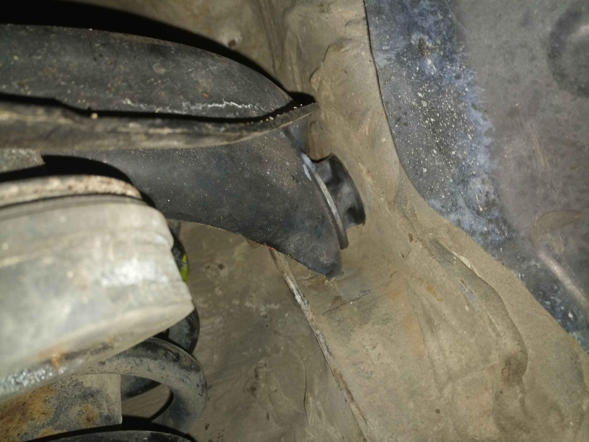

Встали отлично, но затянуть правильно после подъёмника, получилось только с 3го раза. Ставил машину на ровную площадку через пару часов, открутил сайленблоки и сново затянул. А так по полоскам на сайленах удобно арентироватся и видно что они немного повёрнуты в рабочем положении, очень не удобно их затягивать через шель колеса и крыла.

Привет, как сайлентблоки себя показали за год, стоит брать?)
Всё, что я видел у других и сам ранее использовал из Масумы — больше 10000км не ходит. Зачем выбирать это гавно себе? Весь Драйв завален "хвалебными" отзывами о их продукции…
А как насчет VTR?
VTR у меня стоит уже 30к км, в связке с шаровыми CTR. Всё в идеале. При этом я даже не надеялся на такой результат. Думал — попробую и поменяю на новый оригинал. А по итогу — всё в идеале, зачем менять?
Тогда их все же поставлю, как и хотел. У тебя болты открутились норм все?
Да, с этим у меня никогда проблем не было

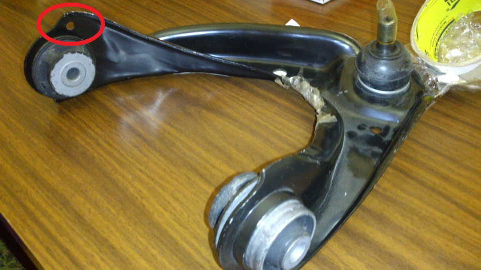

На верхнем рычаге и кузове есть отверстия(спереди авто), при совмещении которых рычаг встает в нужное положение. Это что б не мучатся с затяжкой.
С можно по подробнее ?плиз
вот эти отверсия надо совместить, чем то подходящим размера зафиксировать в горизонтальном положении и затянут рычаг
FordBlack

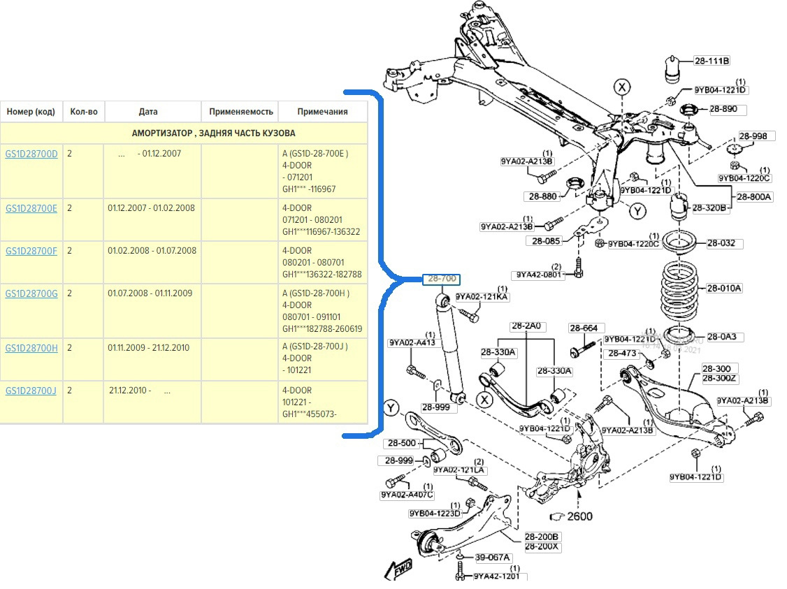

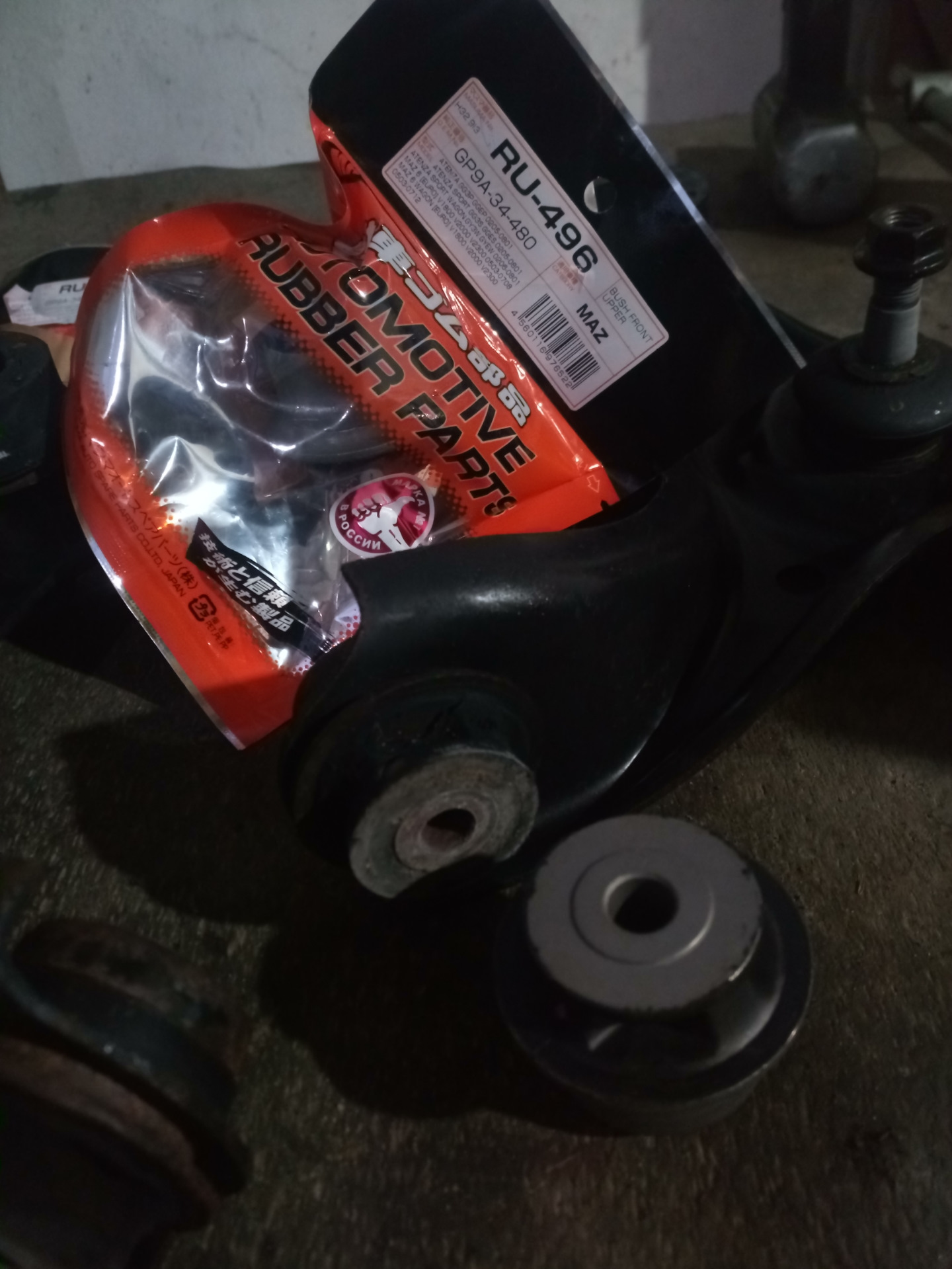

На задницу можно было сразу взять ориг кости, цена около 3,5к за шт. Зато оригинал. И отдельно продаются ориг сайленты на верхний поперечный:
— сайленты заднего верхнего поперечного оригинал Mazda Gs1d28450a
— рычаги кости оригинал GS1D-28-500A
Набор из 4 рычагов в хорошем состоянии контракт 4000₽.
Это которые 78К пробегу?
Да.
penaplast

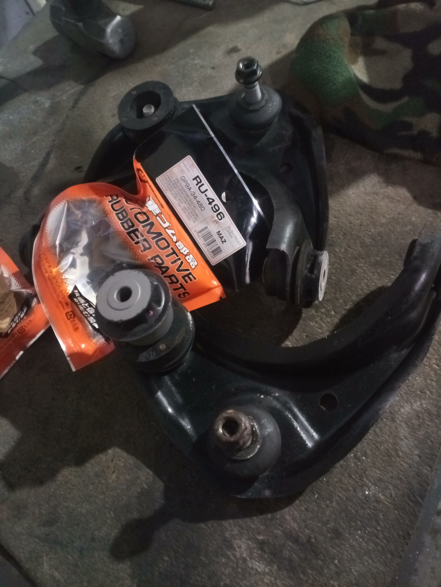

Да это всё без пробежное по РФ с донора, всё ровно устало, года то уже большие.
Да ладно? Сами пробовали ставить или мнение интернетовских экспертов на диване начиталась?
Лучше масумы раз в 200 минимум!

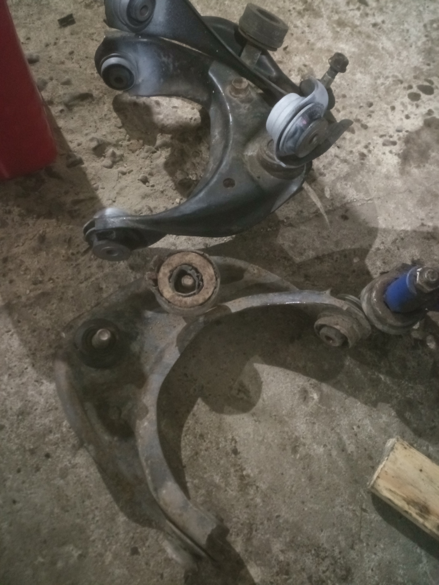

мне не особо интересно искать 3 комплект рычагов, один на машине, стоит он устал. Второй снял с донора который пришол мне с Японии и там они устали. Искать третий или просто перепресовать эти сайлены, по мне сайленблоки, новые лучший вариан! Также найдя 3 комплект свежий, второй что? пихнуть за симпотную сумму все рычаги, зная что они устали, совесть не позволит! Лучше признать что эта резина устала и в помойку их.
Лучше новая резина. Чем б/у. Даже с японского донора.
penaplast
Да это уже безпробежные по РФ . Лучше новые, попробовать чем БУ. Да донор заниженый на колах с японии пришол, занизели его, и сайленблоки частично порвались. Искать 3 комплект, когда в гараже целая машина в разборе, не вижу смысла.
