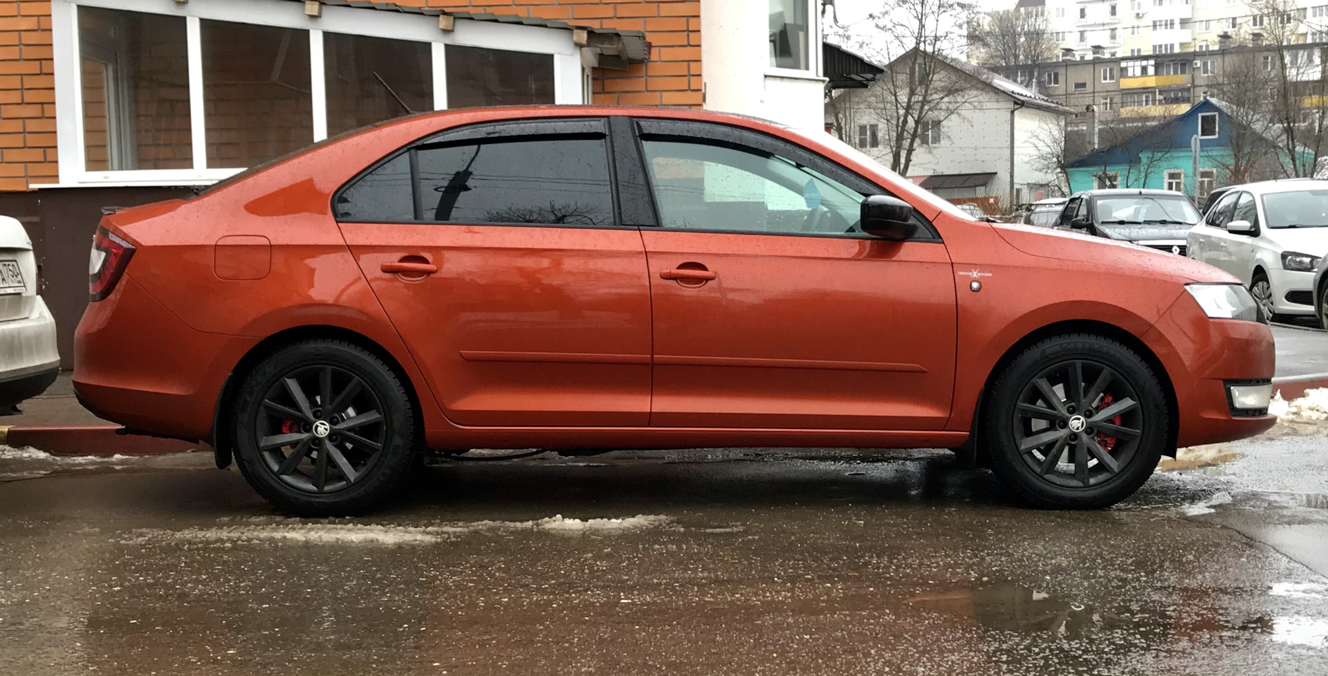

Итог — стуки полностью пропали. Машина стала намного жёстче с новыми амортизаторами! Раскачка при проезде неровностей пропала совсем. Стыки дорожного полотна стали менее ощутимы. На скорости намного увереннее держится в полосе. По ощущениям даже тормозить машина стала более уверенно, хотя это может только ощущение)) Вообщем я доволен результатом!
Визуально зазоры в арках стали одинаковые, машина стоит теперь более ровно, так как зад опустился немного больше.

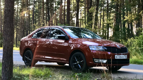

Цвет редкий!
Да, цвет очень редкий и необычный. Поэтому мне наверно очень понравился, и выбор мой сразу на ней остановился.
Цвет бомбический!
Спасибо))) 👍🏻
8greylion8
Цвет бомбический!
Ага, прям как фирменный цвет лады-весты 🤣
Нет, на весте в разы лучше)))
