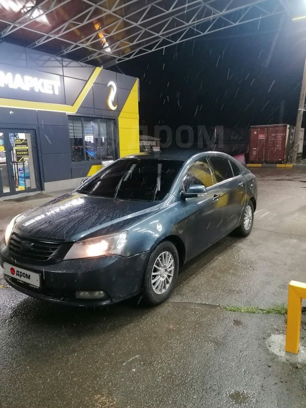

Ребята, выручайте.
Загорелся чек, предположительно при переходе на ГАЗ, пропала тяга при троганьи с места, разгоняется вроде бы нормально.
В наличии есть такие устройства:
1) ELM-ка (bluetooth) и K-line адаптер.
2) Планшет с Windows
Каким ПО читать? Любые советы будут уместны.
P.S. Крайний раз заправился 95-ым, по привычке…
UPD 1 Вечером двигатель запустился, проблем с разгоном не было. Ошибки ещё не считал. Чек горит
