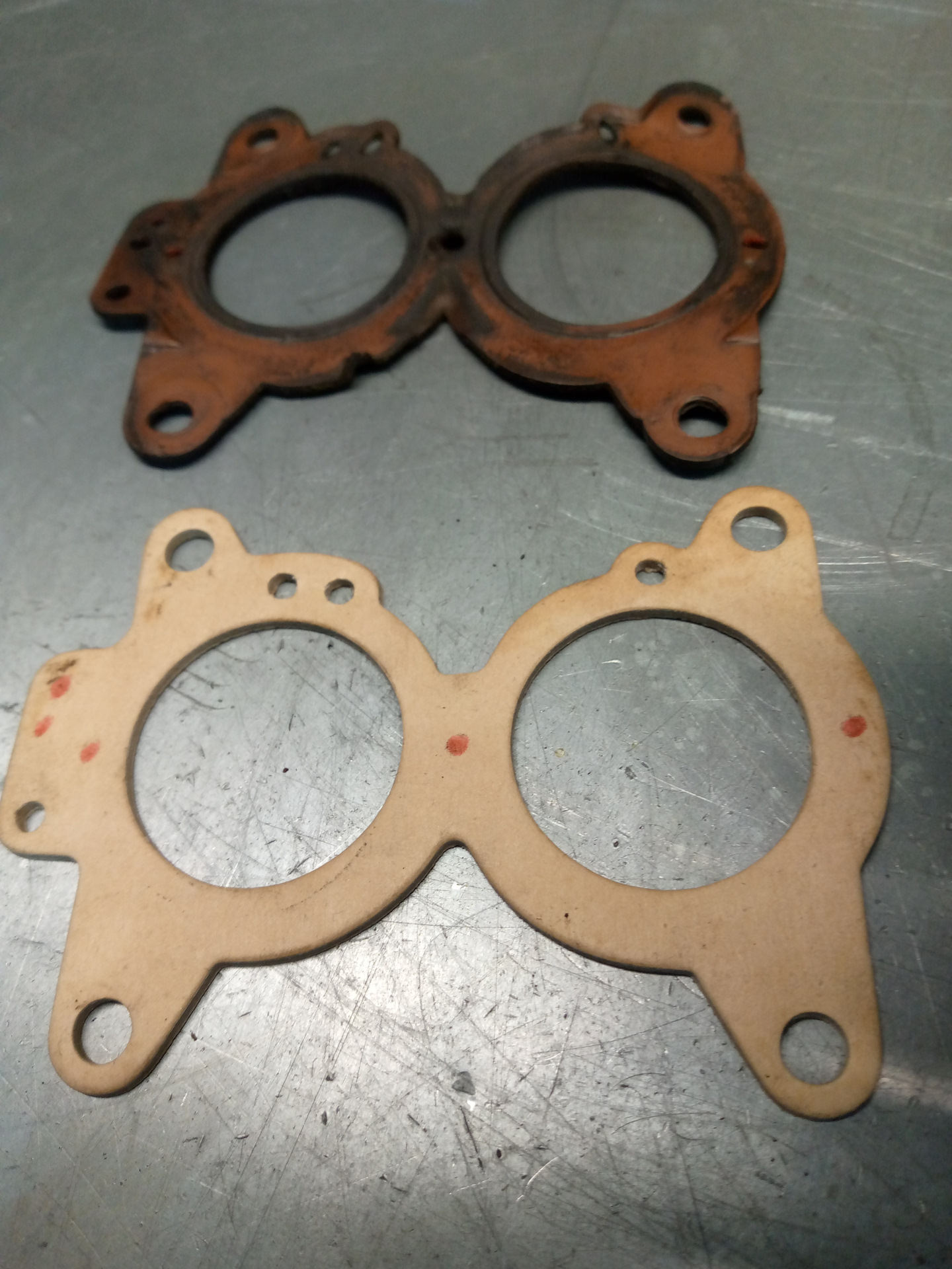

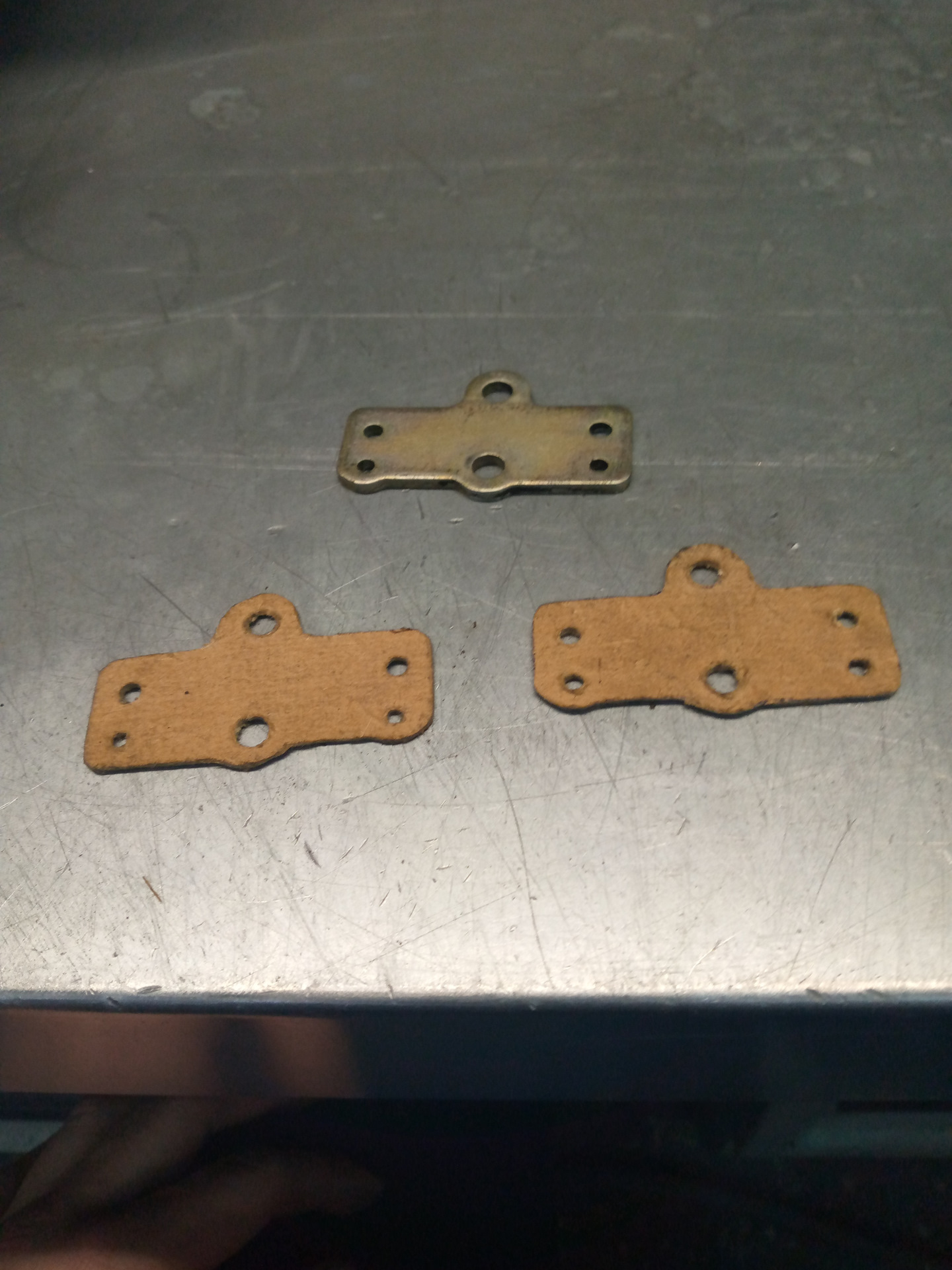

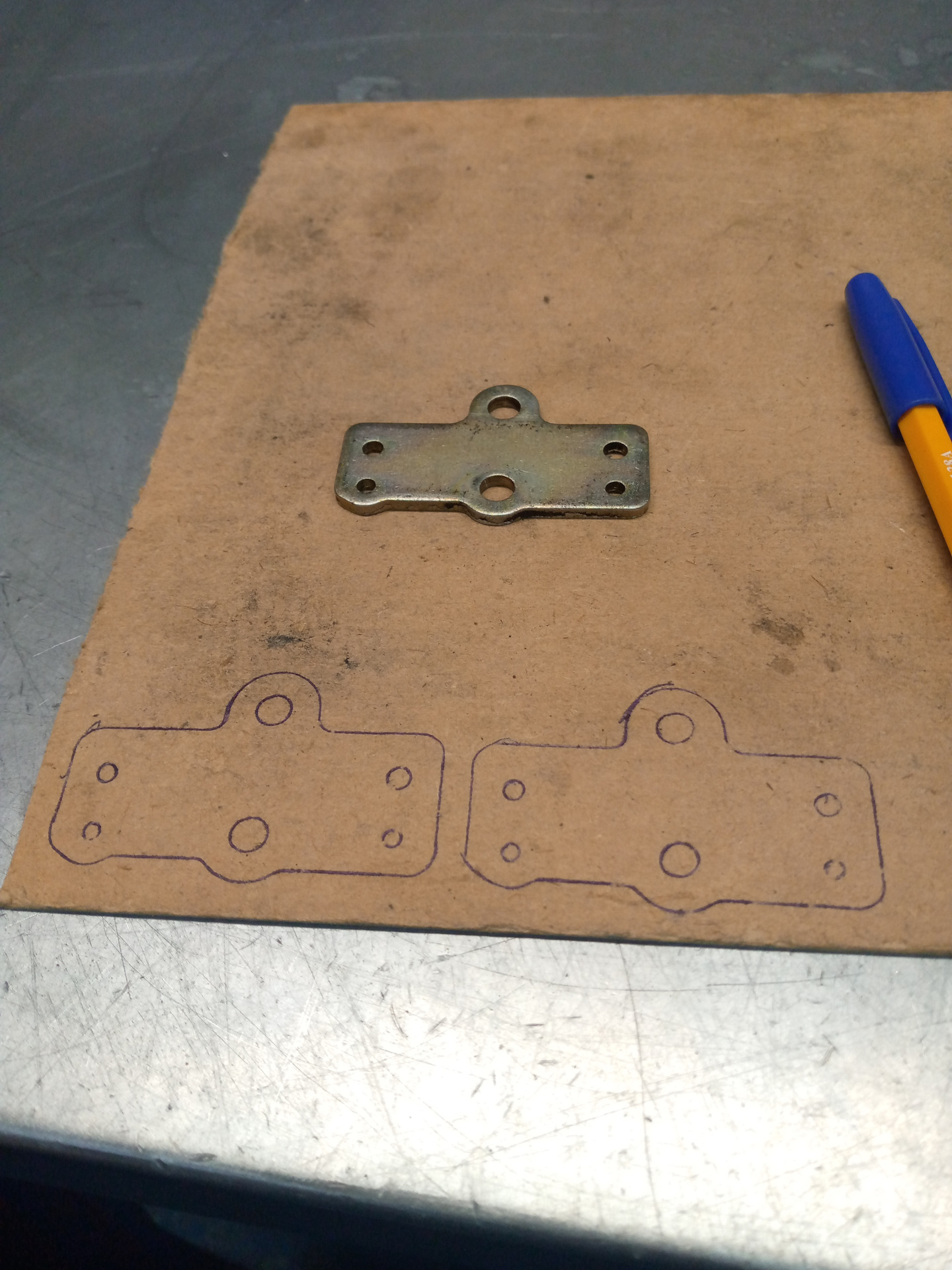

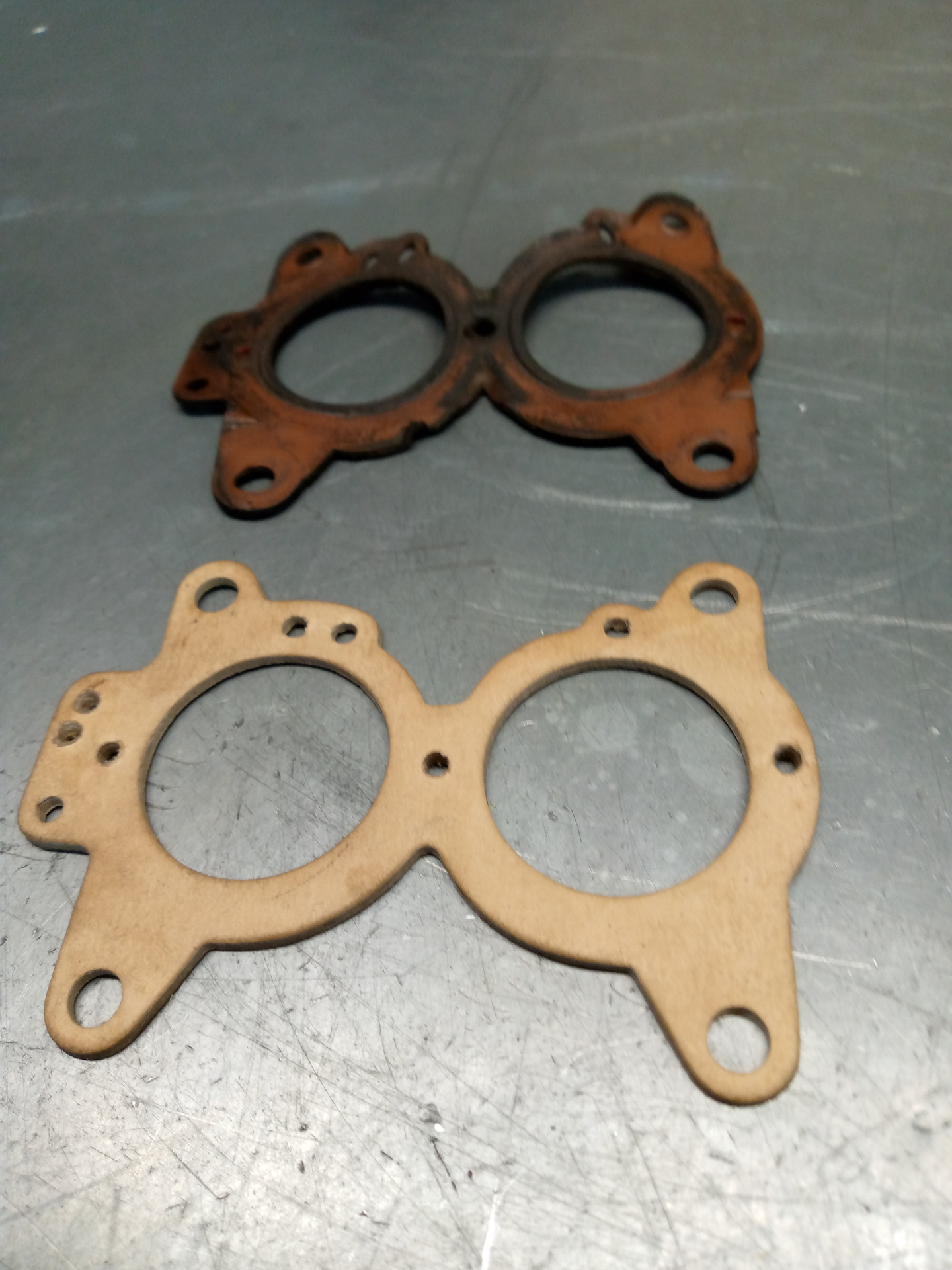

Всем салам. Ранее писал о карбюраторе К 126 С так вот. После выравнивания плоскостей, нужны соответственно новые прокладки. Как говорил ранее нашел очень мало информации о нем. Там было сказанно, что прокладок на него не найти. Сказанно можно сделать из прокладки от К 126 ГУ. Купил я этот комплект. Верхняя прокладка под крышку поплавковой камеры встает без доработок, все необходимые отверстия есть. А вот нижнюю необходимо доработать, а именно сделать отверстия под каналы для прохождения воздушно-газовой смеси.
