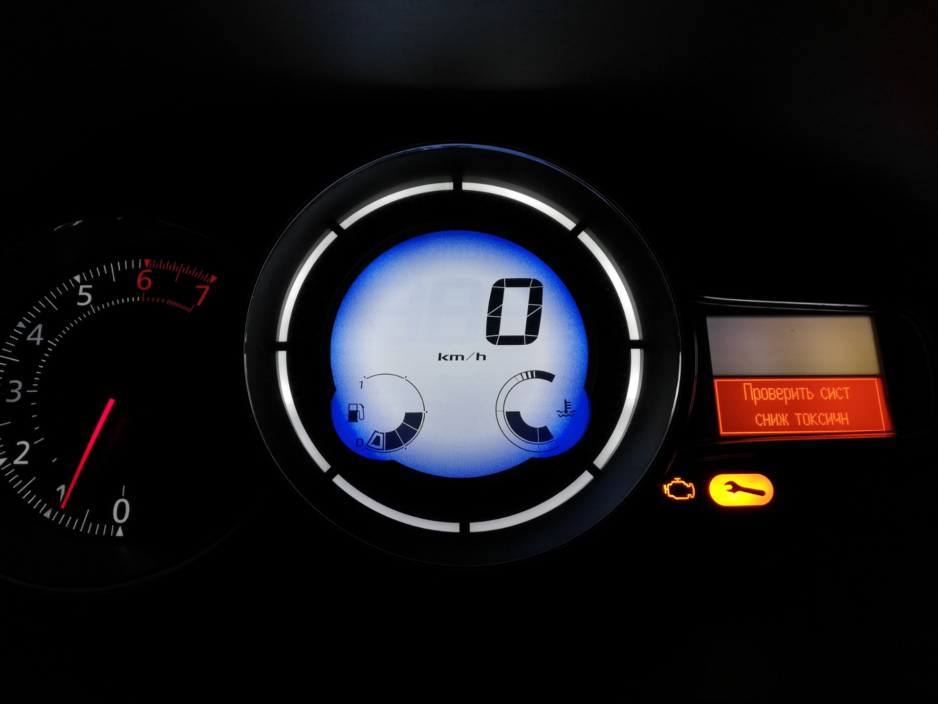

Всем привет!

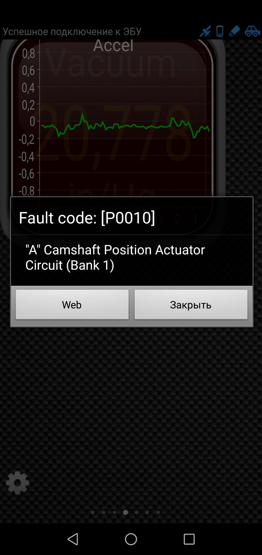

Вылез чек и надпись “Проверить систему снижения токсичности“. Подключил elm, программа Torque показала ошибку P0010. Странно подумал я, ошибка на приборке по моему мнению говорит о датчике в выхлопной системе, а ошибка в программе ведет меня к датчику фазарегулятора.
Первый раз отключил фишку с датчика фазарегулятора, там все чисто и сухо, воткнул назад. Ошибка пропала и загорелась снова через 2 дня.
Второй раз с ямы отсоединил фишку у датчика кислорода после катализатора, так же все чисто и сухо. Ошибка снова пропала на пару дней. Подумал может дело в бензине, заправился на Газмпроме 95, вместо 92 Лукойл(обычно его лил в меган, вме бвло норм). И ошибка снова загорелась, elm покпзывает P0010.
Какого-либо изменения в поведении авто не заметил, динамика такая же, как и без ошибки. Посоветуйте что делать?

Речь идет или о клапане фазорегулятора или о датчике положения распредвала.
В Торк ошибки выводятся стандартно, согласно ОБД.
У Рено свои коды, более конкретные.
Пурен покажет более точные коды?
Да. В нем больше информации.

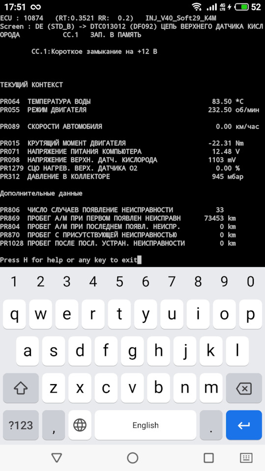

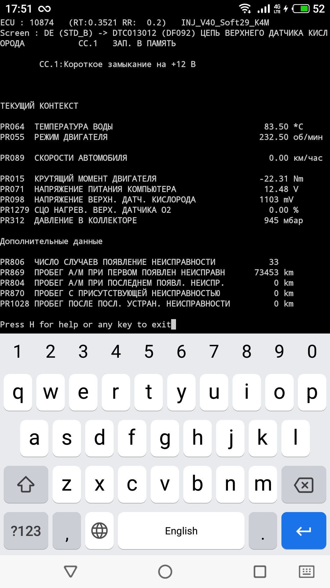

такая же беда, пришла в машине поменяли ГРМ, полезу клипом смотреть, пирен пишет ошибка КЗ на верхнем датчике кислорода.
У вас же 1.6 ниссановский?
обычный к4м 1,6 реношный
Странно. Обычно у них лямдики живучие. А вот на ниссановском они капризные

Смотрите пределы по напряжению на которых рработает лямда зонд . Если выходит то замена

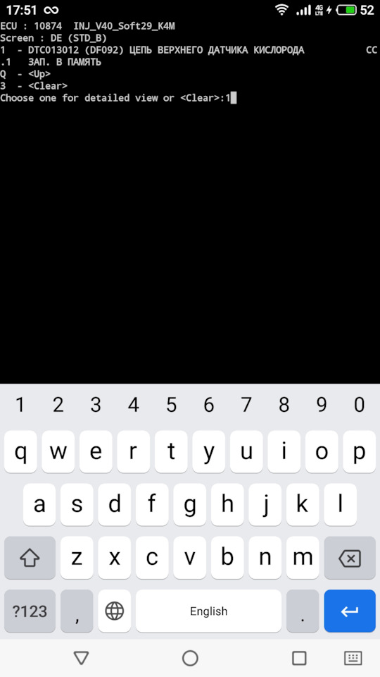

Пирен что показывает
А какая ошибка висит в ЭБУ?
в клипе?
peredoZZZ0
Это?
Мое мнение следующее.
1-значение напряжения завышены. Вроде предел 800 мВ.
2-ошибка в ЭБУ . С индексом df -выход за пределы.
Вывод — замена верхнего датчика кислорода.
