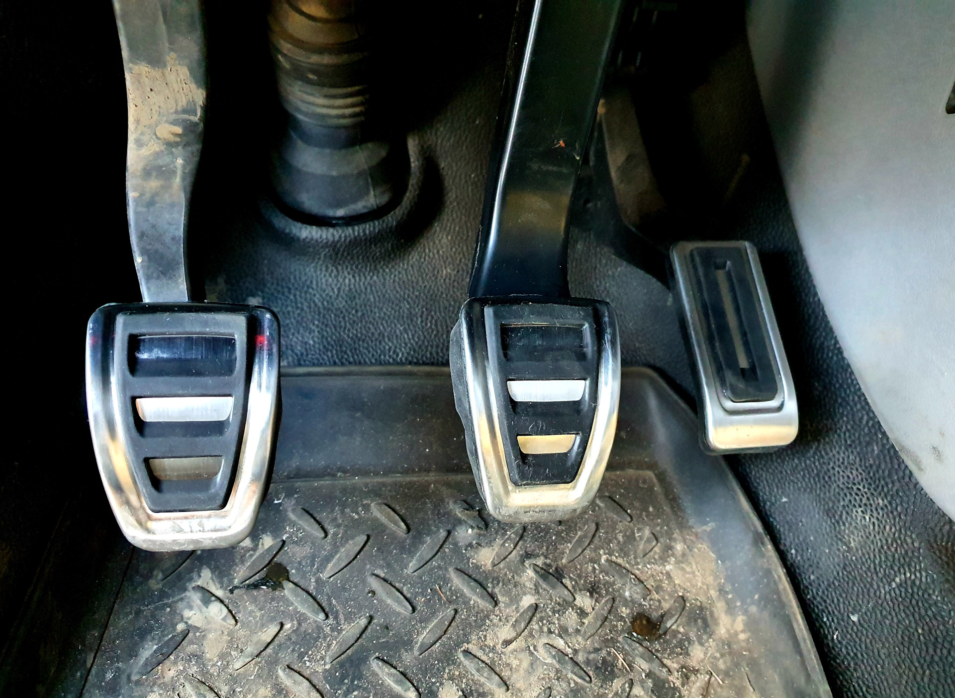

Очень коротко: было так…
Стало так
Накладки с алика, стандартные, в районе 16$

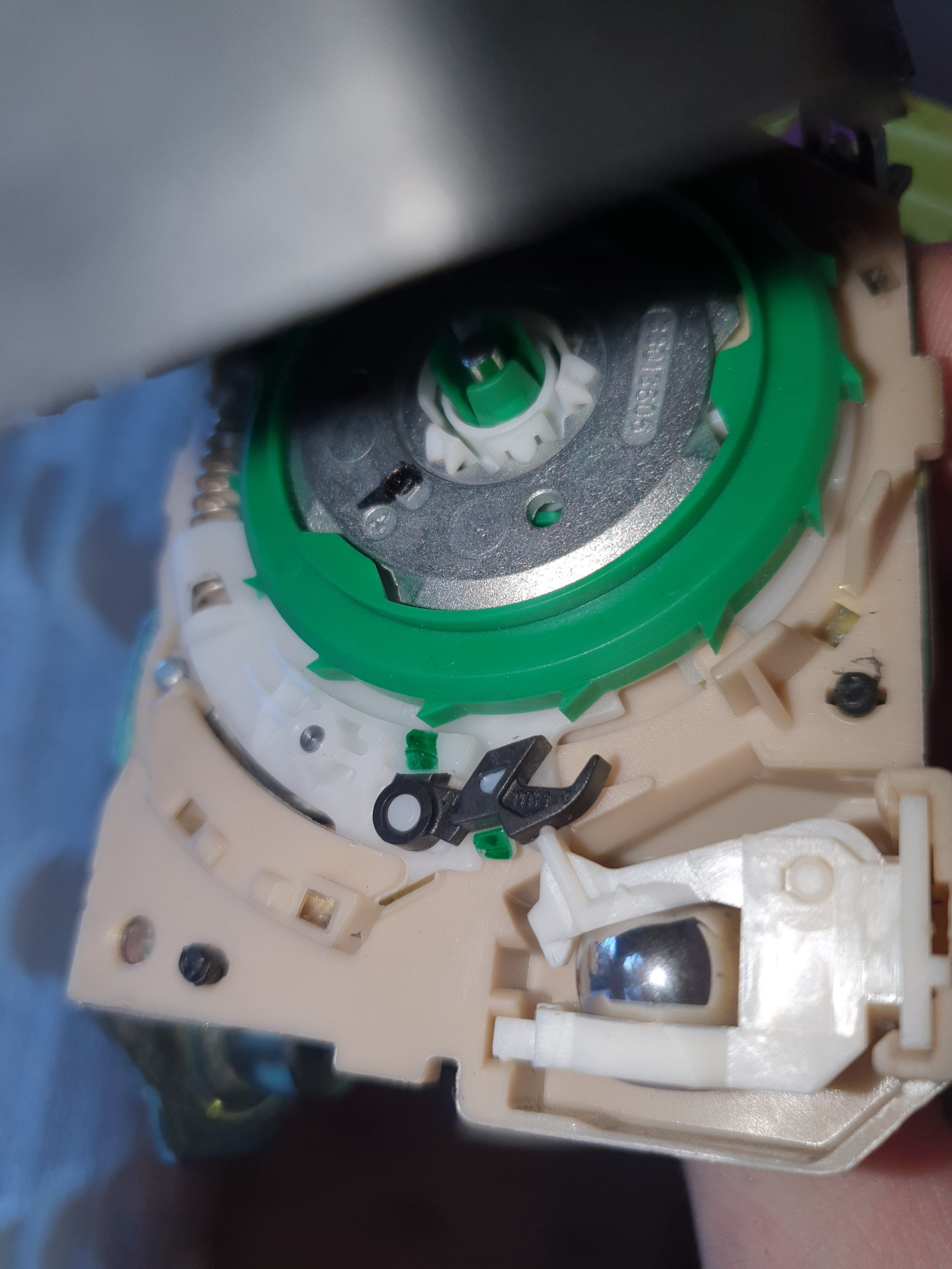

А еще поковырял плохо работающий натяжитель водительского ремня безопасности.
Согласно руководствам вытянул ремень на всю длину, зафиксировал втулку (можно и просто одной рукой держать), достал законцовку-стопор ремня из втулки и снял ремень. Потом накрутил пружину вращая пустую втулку, до тех пор, пока это было возможно и вставил ремень обратно.
Шарик это гавитационный стопор — размотать ремень и накручивать втулку можно, если держать блок в правильном положении. Или можно снять крышку и отжать стопор.
Оборотов сделал много, стало бодрее, но вообще надо менять засаленный и лохматый ремень.

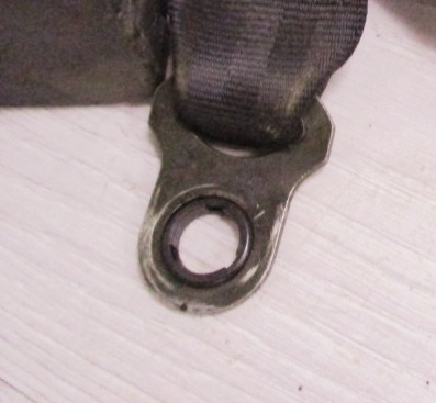

Подскажите, где купить отдельно ремень с проушиной? Думал снять с заднего ряда, но там проушина прямая, а тут гнутая.

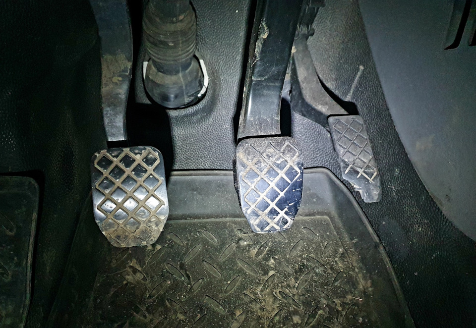

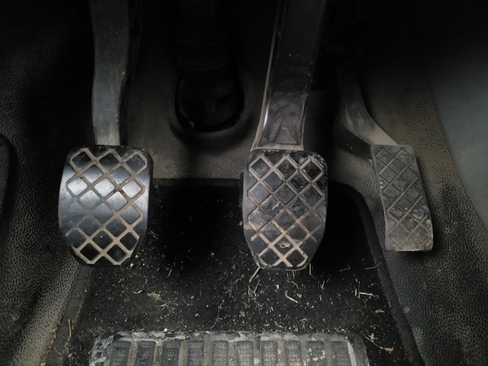

присоединяюсь, судя по педалям там давно за 300+
Пробег точно 245000?а то смотрю педаль газа не просто стерлась, разваливаться начала уже.
Было бы странно, если бы 150тыс, как в многих объявлениях. Я решил, что он честный )
У меня вот такие были на 216к км.
