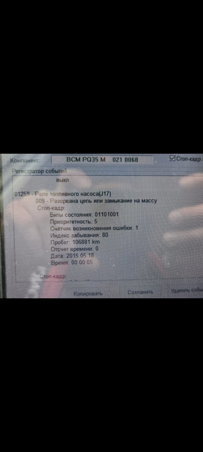

Ошибка 01259 реле топливного насоса (j17) подскажите куда копать

Сегодня такая же ошибка, акб в сервисе снимали. Я уже гуглить начал. Так и попал сюда.
Спасибо всем просто забью на это
vwts.ru/articles/tpi/tpi-2031081_2.html
У vw есть тпи в которой сказано данное событие игнорировать, такого реле у Тига нет
«Программно-зависимая ошибка в блоке управления бортовой сети».
Т.е. не совсем игнорировать.
«Обработать это событие через Ведомый поиск неисправностей».
На практике игнорировать, это косяк по блока bcm, причём эта ошибка появлялась обычно после снятия акб или просадки напряжения, потом ее нет
Допускаю по TPI, что это ни на что не влияет глобально. Но у меня такой ошибки ни разу не было, ни с севшим акб, ни без акб вообще, ни с открытой дверью и снятием клеммы при этом. Единственный момент, всегда имею самую свежую прошивку.
Менял акб)) точно
Тогда сбрасывай и не переживай )))
Так это 9000км назад было. И ошибка единичная… Вспоминай что делал ))) Да еще в 12 ночи 😁
Не обращайте внимание, скорее всего снимали клемму АКБ, её можно повесить если с открытой водительской дверью снять или накинуть клемму АКБ.
Тоже изредка вылетала ошибка, стер её, давненько уже и не появлялась больше )) Проблем не было с машиной.
Возможно поможет www.drive2.ru/l/580498434952268457/
