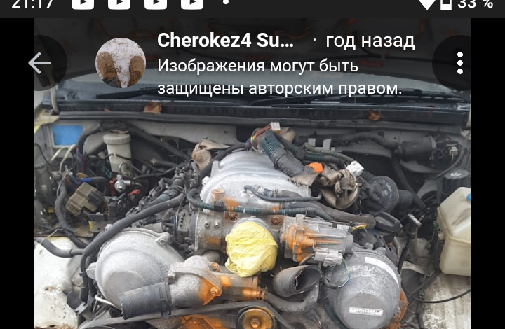

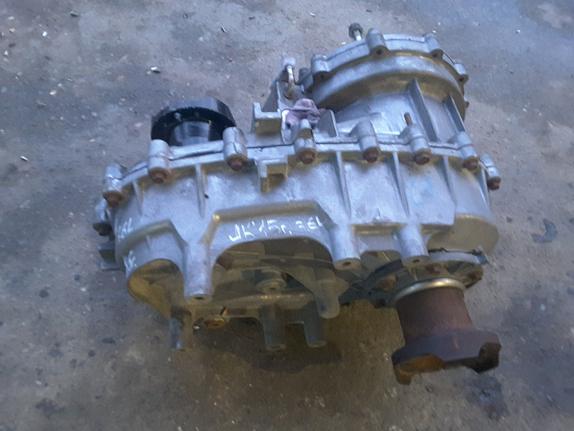

Путь различного тюнинга раздатки ни когда не был копеечным. Тем более если речь шла о именитых брендах, а не китайский ноунейм. Есть мнение, что родная сузучья РК держит 200 кобыл. Если это даже и так, то скорей всего не долго. Так как NP 231от чероки с двигателем 177 сил долго не живёт! Так она в полтора или два раза больше, так что тот вариант утопия. Один плюс сравнительно небольшой вес стандартной рк. И вот вопрос: не проще купить РК уже готовую, без колхоза? Я решил пойти вторым путём и приобрёл раздатку от Ренглер Рубикон с передаточным числом 1:4. Я ни разу не видел кит комплект с передачей 1:3, а тут на 33% производительней.

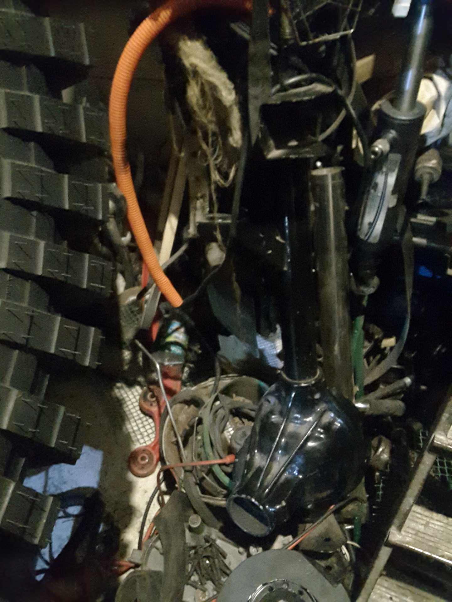

Теперь надо найти время и придумать как сконектить и воплотить. Плюс я к этой раздатки приобрёл второй кардан на задний мост от всё того же рубикона.
Благо на этих карданах сумасшедшей длины шлицевая, от того и нет проблем с подгонкой длины. Все эти рёбра это и есть шлицевая ! Ну что должно произойти чтобы она когда-нибудь износилась?

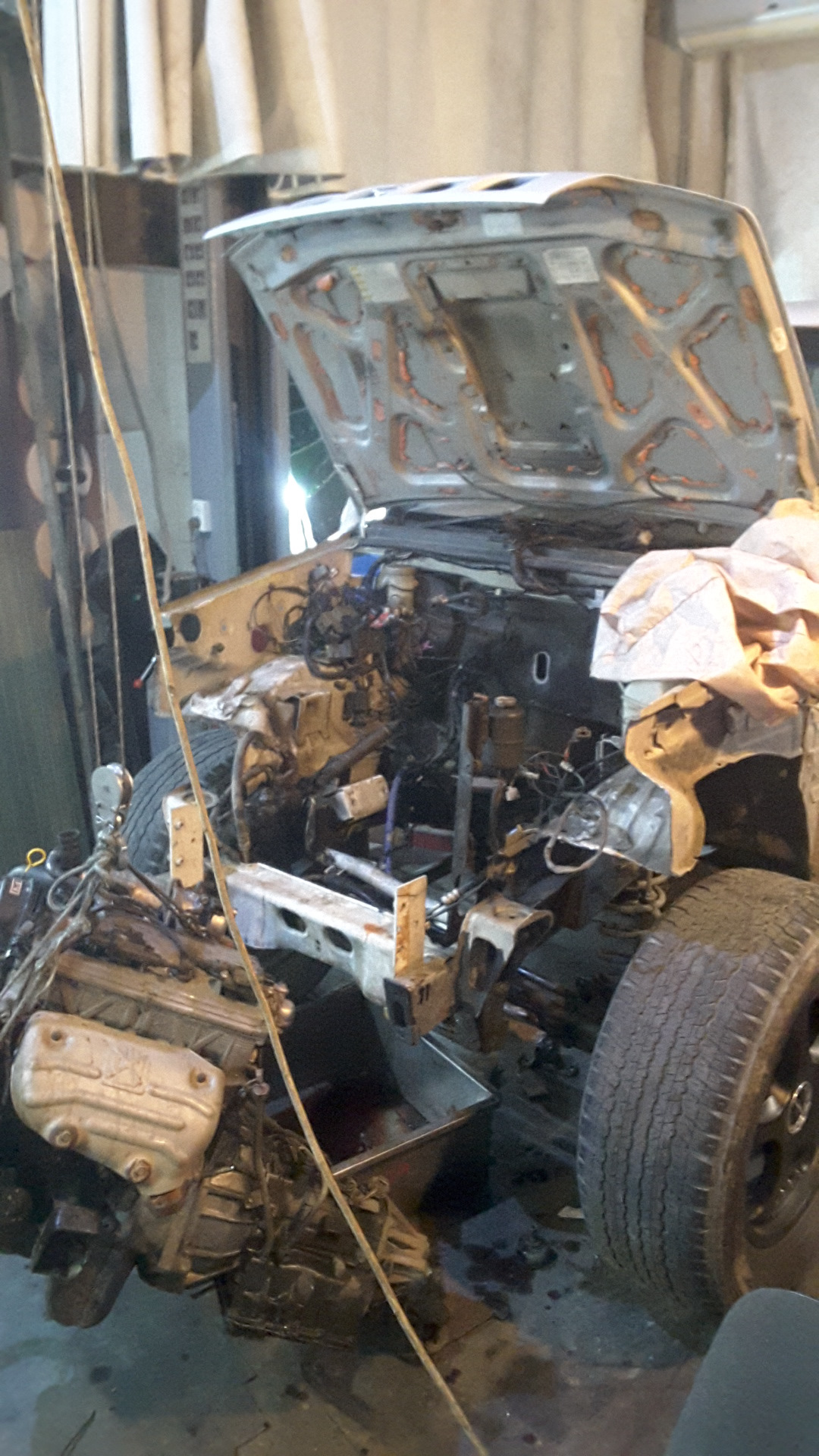

Не у Николая. Я когда мерил, понял, что половина пола нужно вырезать, ещё в самых ну нежелательных местах. Я очень устал, тем кто до конца построил тачку, нужно памятник ставить. Короче примастырил среднюю по размеру (247 как 241) с передаткой 1:272

Башбар это морда из труб, которая крепится на 2-4 болта. На неё крепится и фары и решётка и радиаторы. Откручиваешь четыре болта и одним махом снимаешь всё. В одно мгновение открывается двс

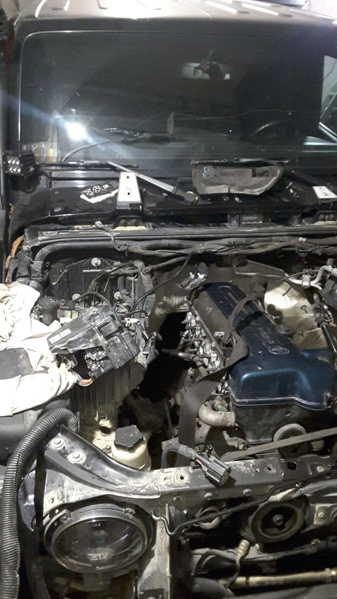

Планирую в апреле, сейчас не до этого, пока всю морду отрезал, буду делать из труб башбар для удобства обслуживания. Другой проект забирает всё время, себе не пренадлежу. В Ренглер JK свапаю 2jzgte.

На jzgte один какой уже сделал машину, поэтому воткнул V8
Передний мост перечулковывать будите или раздатку кверх ногами повешаете?
В стандарте у Ренглера редуктор слева, так что перепресовывать ничего не надо. Мост лежит ждёт
А почему вы не рассматривали старую с шестернками ?
Потому что с передаточные числом 1 к 4 или около того не бывает других коробок. Если расматривать Раздатку атлас, то там ценник неподъёмный
