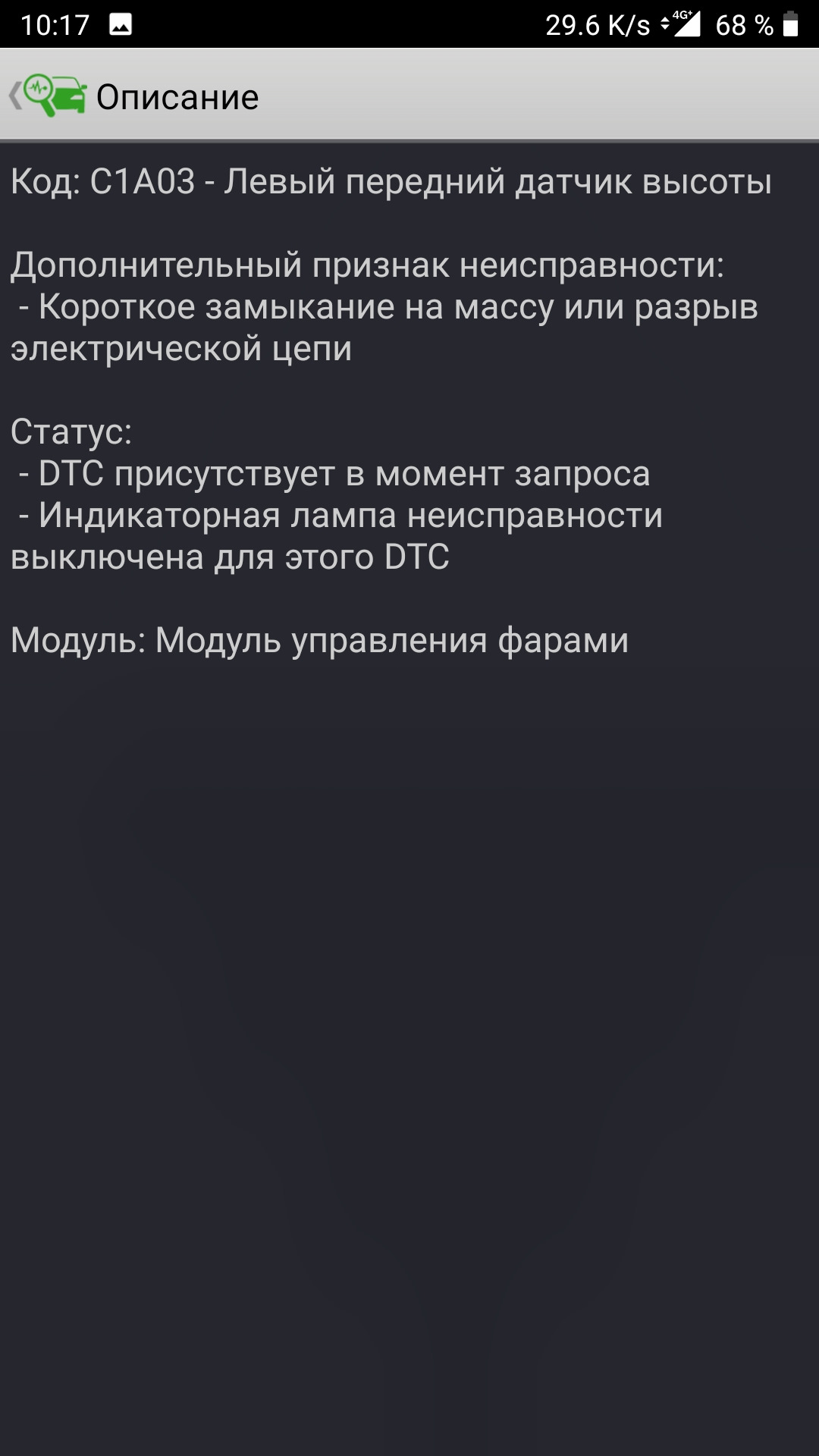

Всем привет. В один прекрасный момент вылезла ошибка о неисправности фар, при этом автокорректор творил дичь. Форскан показал на передний левый датчик уровня. Сталкивался ли кто с его заменой? Какова вероятность что это проводка, а не датчик? Как проверить? Передний и задний датчики одинаковые? Читал что с Али заказывали, как они ведут себя? Оригинал почти 10к стоит. На Вольво около 7к. Есть аналоги, но почему то бьются как задние…

Привет. Да. Датчик неисправен был
Получилось исправить ошибку? В чем была проблема?
Не спеши заказывать датчики положения кузова проверь контакты в их разьемах почисти среда работы у них атомная
Согласен. Попробую)
Хотел разъемы менять но электрик пины 2 штуки заменил зависшие и потом двигатели фар заработали а то фары до этого вниз опустились и корректор не работал

Почисти разьемы фар.Какие то пины окислились.Тоже думал датчики менять обошлось малой кровью

судя по картинке в микрокате сами электрические датчики одинаковые перед/зад, только стоят геометрически по разному на машине. А оригинал дорогой из за того, что по номеру (1679311 для переднего левого) будет вся железяка в сборе. А для проверки как вариант поменять перед/зад местами
Понял. Спасибо. Склоняюсь к febi. Только пойдет ли…
