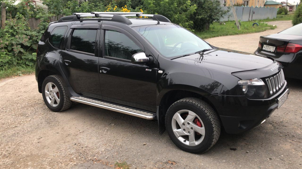

Доброго вечера парни, вот проблема сегодня вылезла, я то на смене был, супруга на работе, прогрела машину на автозапуске, села поехала, проехать успела метров 300, машина у нее заорала и пропали тормоза, встала конечно на аварийке посредине дороги, как на удачу я оказался по работе в этом же районе, подъехал, завел, машина орет обороты 3500, перключил газ- бензин, обороты упали но двигатель работает хаотично, открыл капот, начал шевелить трубку вакуума, и машина отреагировала, хорошо все проверил заработала нормально, отправил ее домой, сейчас пришел со смены она говорит, что машина нормально не едет, проверил ошибка Р0069, с помощью мультитроникса ошибку снял, пила и чек ушли, вот думаю что еще посмотреть, завтра конечно попробую, сегодня уже сил не осталось.

Для начала посмотреть нормальной диагностической программой, которая расшифрует Вам эту ошибку именно для Рено Дастера и именно для Вашего ДВС. Мало того в нормальной программе будет еще и написано что не нравится ЭБУ — слишком низкий или слишком высокий сигнал с датчика, или обрыв, что так-же может обозначать неисправность самого датчика.
Сколько можно писать — для диагностики современных автомобилей нужно использовать современное оборудование и современные программы. У Дастеров как минимум 5 разных ЭБУ установлено и ко всем можно подключится. А теперь самое прикольное — у всех этих блоков нумерация ошибок своя, и зачастую в разных блоках номера ошибок совпадают, но значат совершенно разные вещи. Из какого блока Ваш мультитроникс считал эту ошибку — Р0069? Вы уверены что из моторного? Ведь сейчас мультитрониксы тоже могут подключаться к разным ЭБУ.
Нормальными бесплатными диагностическими программами сейчас можно считать PyCLIP, PyRen. Эти программы могут работать на смартфонах под Андроидом, а для соединения с ЭБУ нужен все-навсего ELM-адаптер.
Не буду спорить наверное ваша правда, но вчера мне некогда было об этом думать, для начала нужно было с дороги машину убрать, супруга встала посредине проспекта. благо дел по работе был в этом же районе, неисправность пропала, когда я поправил вакуумную трубку, почему грешил на нее, потому. что одновременно с повышением оборотов пропали тормоза(вакуумный усилитель не работал). затем уже вечером дома снял ошибку, сегодня все работает штатно, как то пока не тянет, что бы просто проверить ехать в сервис, они ведь сразу три косаря зарядят, а вот ЕЛМ — адаптер по вашему совету куплю обязательно, за это спасибо.
Про тормоза и вакуумный усилитель я пропустил момент. У меня-то на дизеле вакуум создается специальным насосом, который механически связан с распредвалом.
Утром завел, вроде все работает пока нормально, похоже МАП глюканул из-за подсоса воздуха через трубку вакуума, чуть позже посмотрю почему мог быть подсос .
