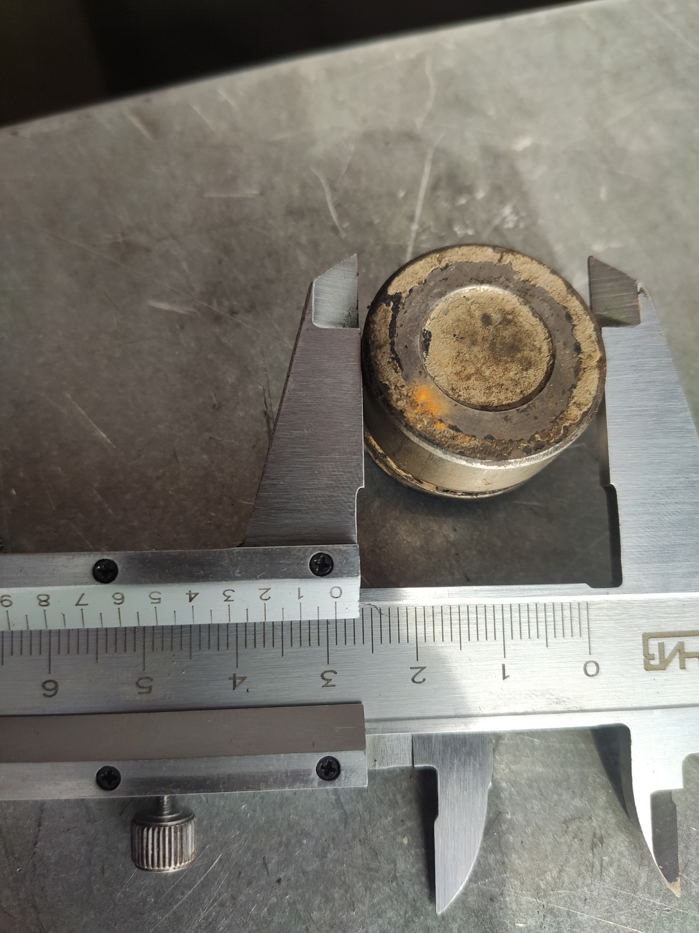

Скинул кардан, и тут меня ждал сюрприз.

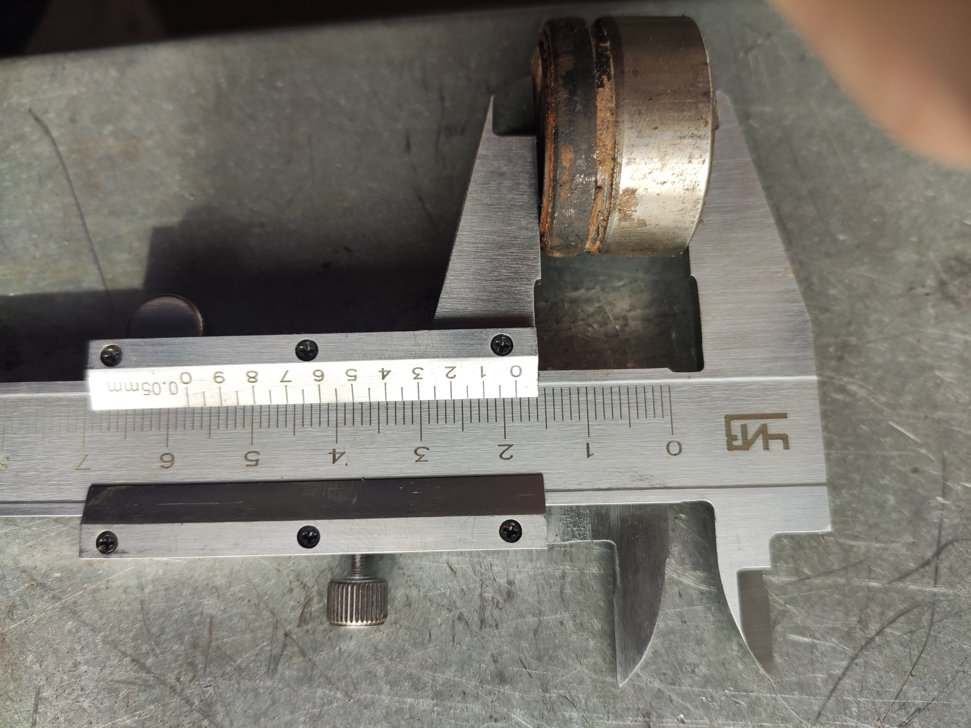

Диаметр стаканов совсем другой — намного больше типового
И стопорные кольца ставятся изнутри а не снаружи
Размеры самой крестовины в сборе 75 мм.

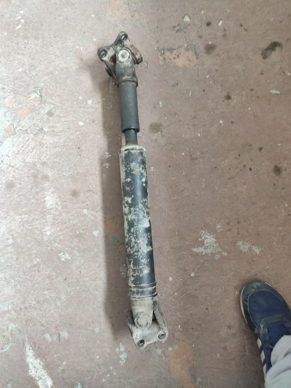

Подумал, может у меня кардан не стандартный какой то, но нет, размеры похожие на те, что нашел на корандоводе (размеры снял грубо рулеткой, так что прмерные):
~60.9 см по центрам крестовин
~70 по фланцам
На корнадоводе же прочитал, что кто-то разверткой растачивал посадочные под москвичевские крестовины. Но там размер стакана 28мм.
Короче поеду подбирать размеры. Может кто знает, что это за крестовины такие?

Вроде кардан оригинал кореец для корандо оказался
Нет, не знаю, наверное подбором
Это кардан от дядюшки Ляо. Ruel0840
Спасибо! Очень похож на него. А по крестовинам подскажите? Как искать?
а в чём сомнения, уазик 77х29, бери свою и примерь на рынке.хотя я думаю и так подойдёт, стопоры из нутри, пусть шипы и на пару мм торчать будут, хер с ними.

29 на уазе.гум я на свой ставил, запиписечно встала.
а какой размер у него по длинне (у кардана)? у меня он без всяких проставок стоит

Это со стаканами 27мм. Я такую и купил. А в кардане стоит крестовина со стаканом 29мм
Эмм походу у тебя УАЗ кардан
вроде без проставок стоит… может расточенный какой то
