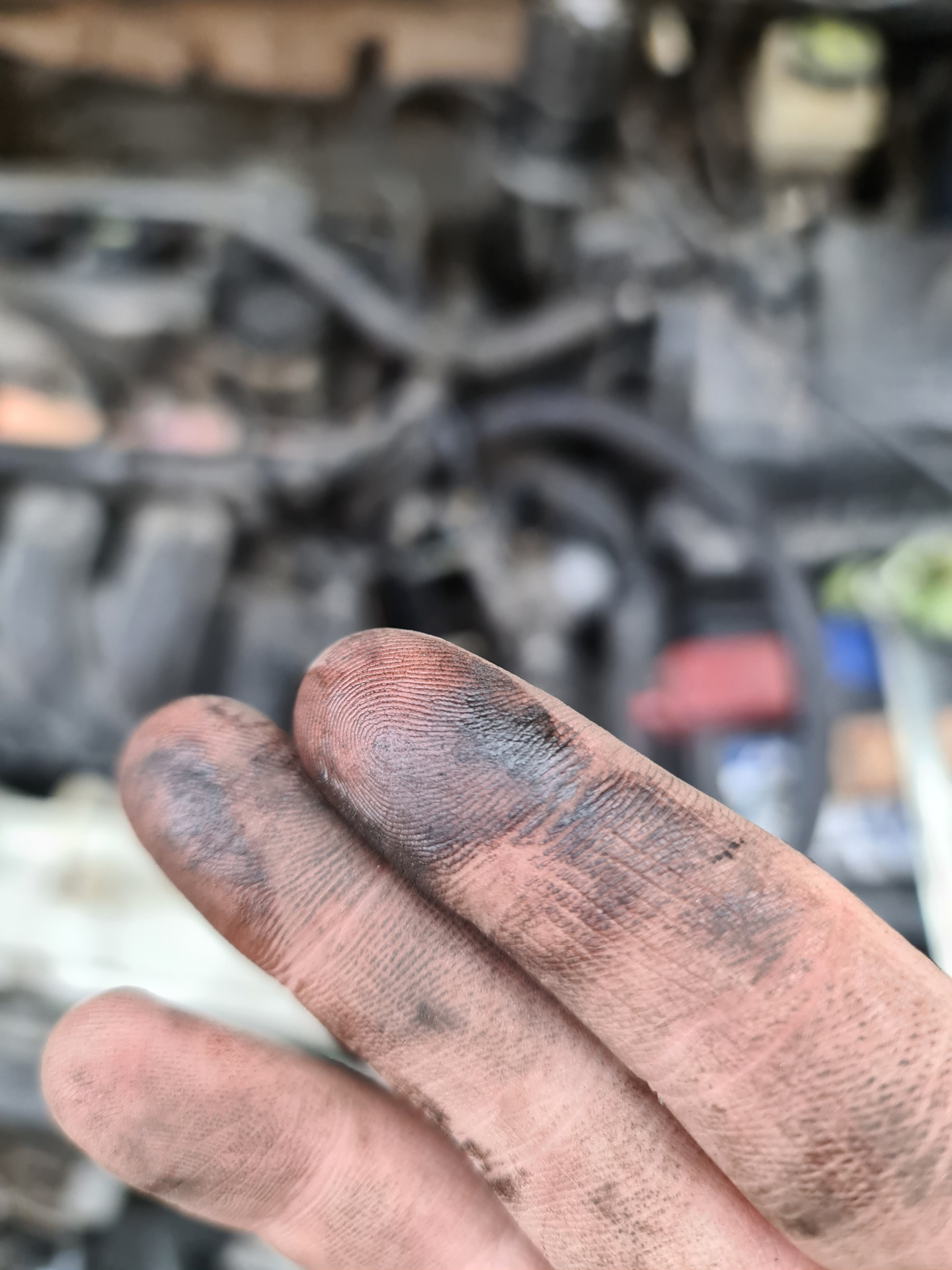

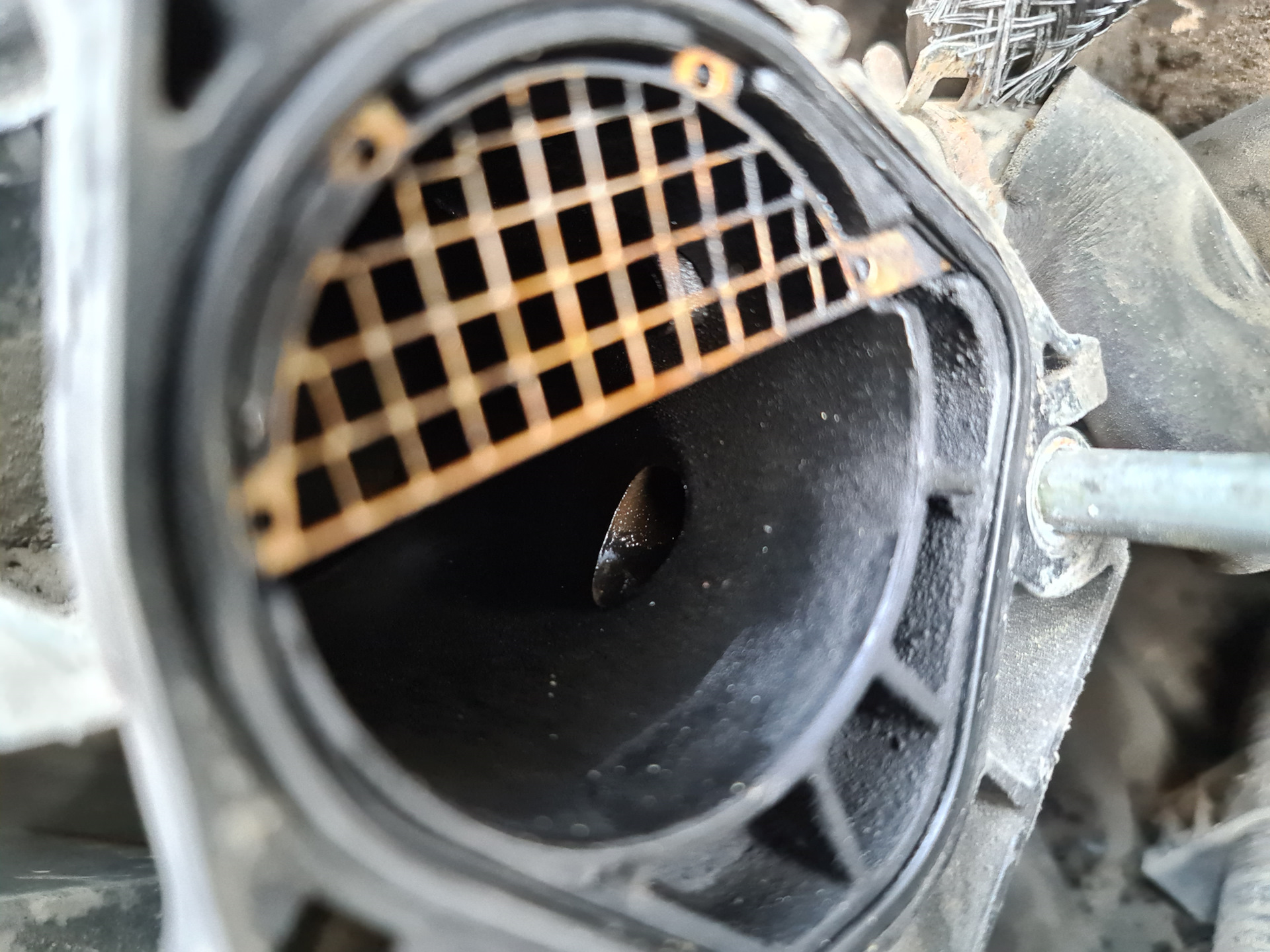

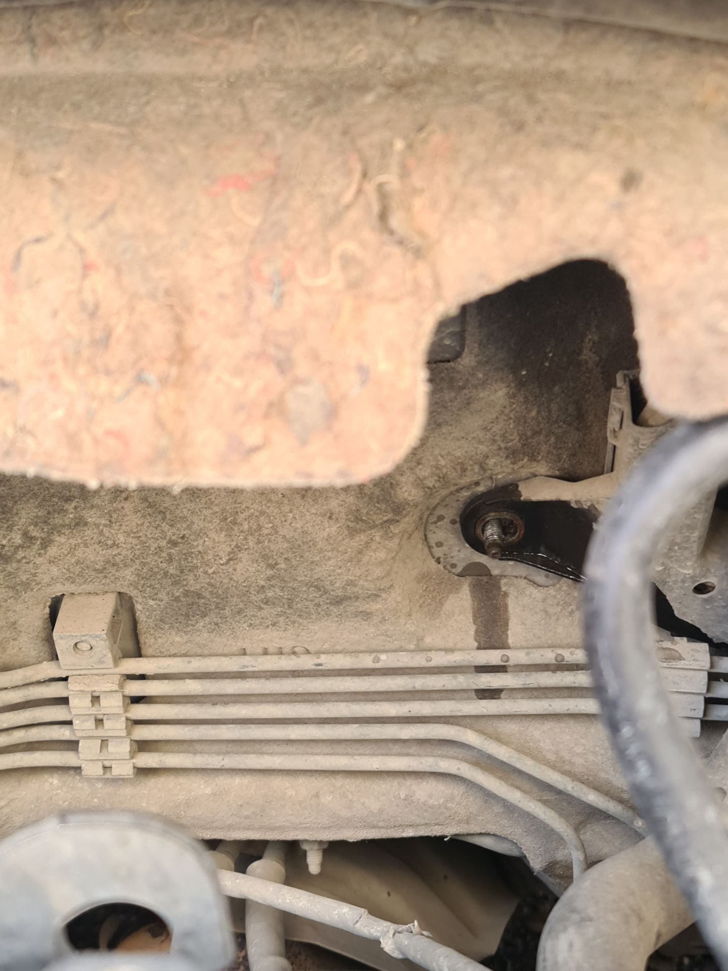

Началось всё с того, что в начале 20 года я залез во впуск, увидел там картину маслом (моторным) и понял, что с этим нужно что-то делать.
Первым делом я тогда почистил вентиляцию картера, которая в общем-то и давила масло во впуск. Это дало результаты, но, увы, ненадолго.
После чего я даже мыл впуск изнутри.
Сняв дроссель не так давно я увидел всё ту же каплю масла, стекающую из патрубка вентиляции картера во впуск и все тот же нагар на задней части дроссельной заслонки и во впуске…

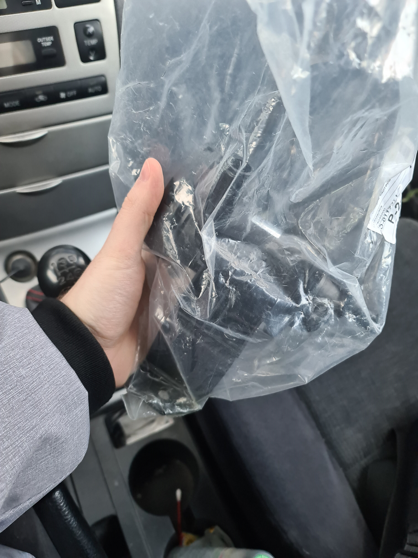

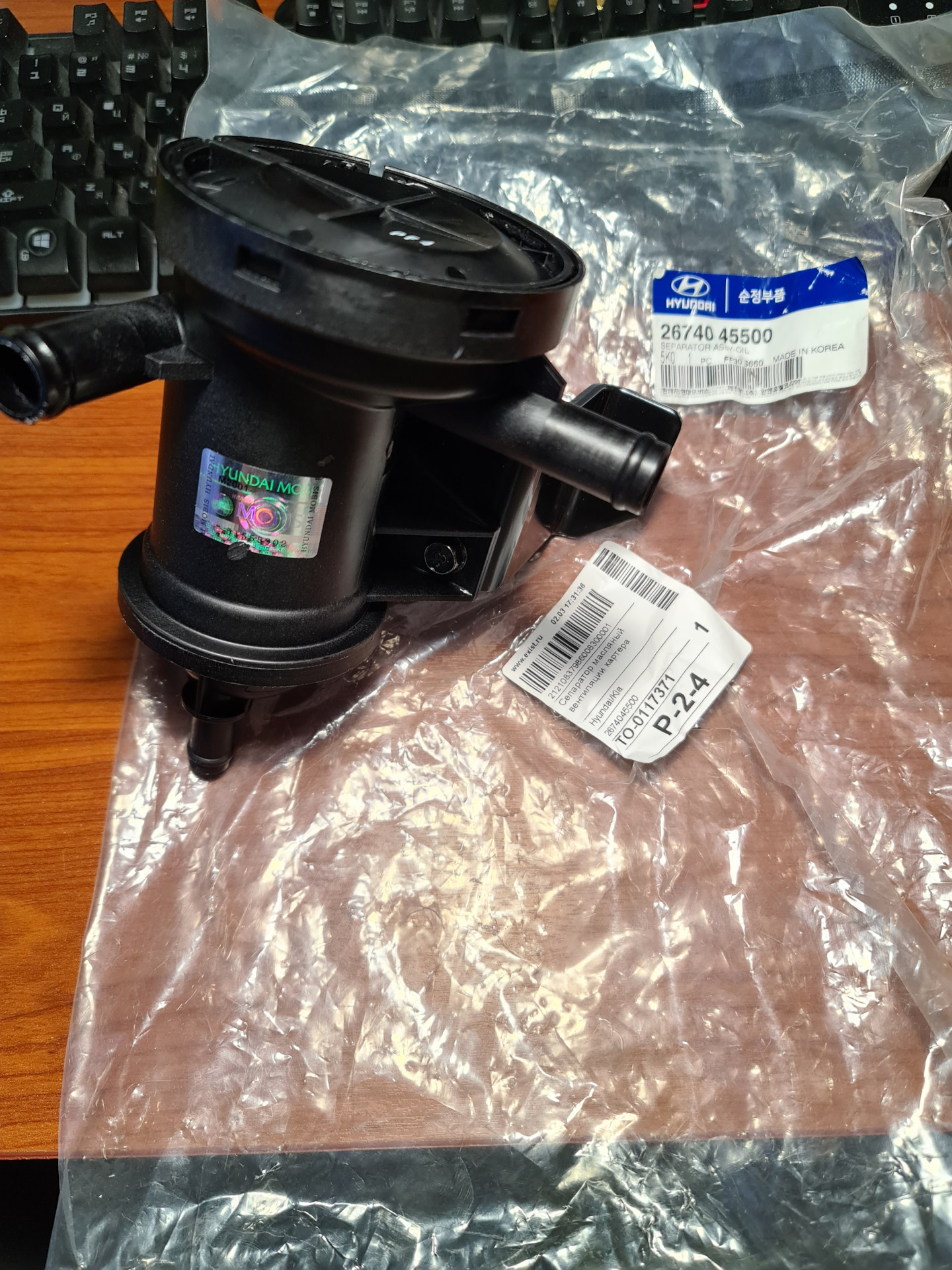

Читал интернеты, смотрел опыт других людей и пришел к выводу, что лучший вариант — маслосепаратор от корейцев.
Его номер 26740-45500
Тогда он стоил менее 1500р, однако и жаба и другие обители фауны не давали мне разориться на неё, поэтому я подождал… И купил дороже. Спасибо, рубль.
Я понял, что если не сейчас, то, наверное, никогда, поэтому за 1595р заказал.
Получил пакет с огромной елдой и понял, что маслопомойка намного больше, чем я представлял ее по фотографиям.

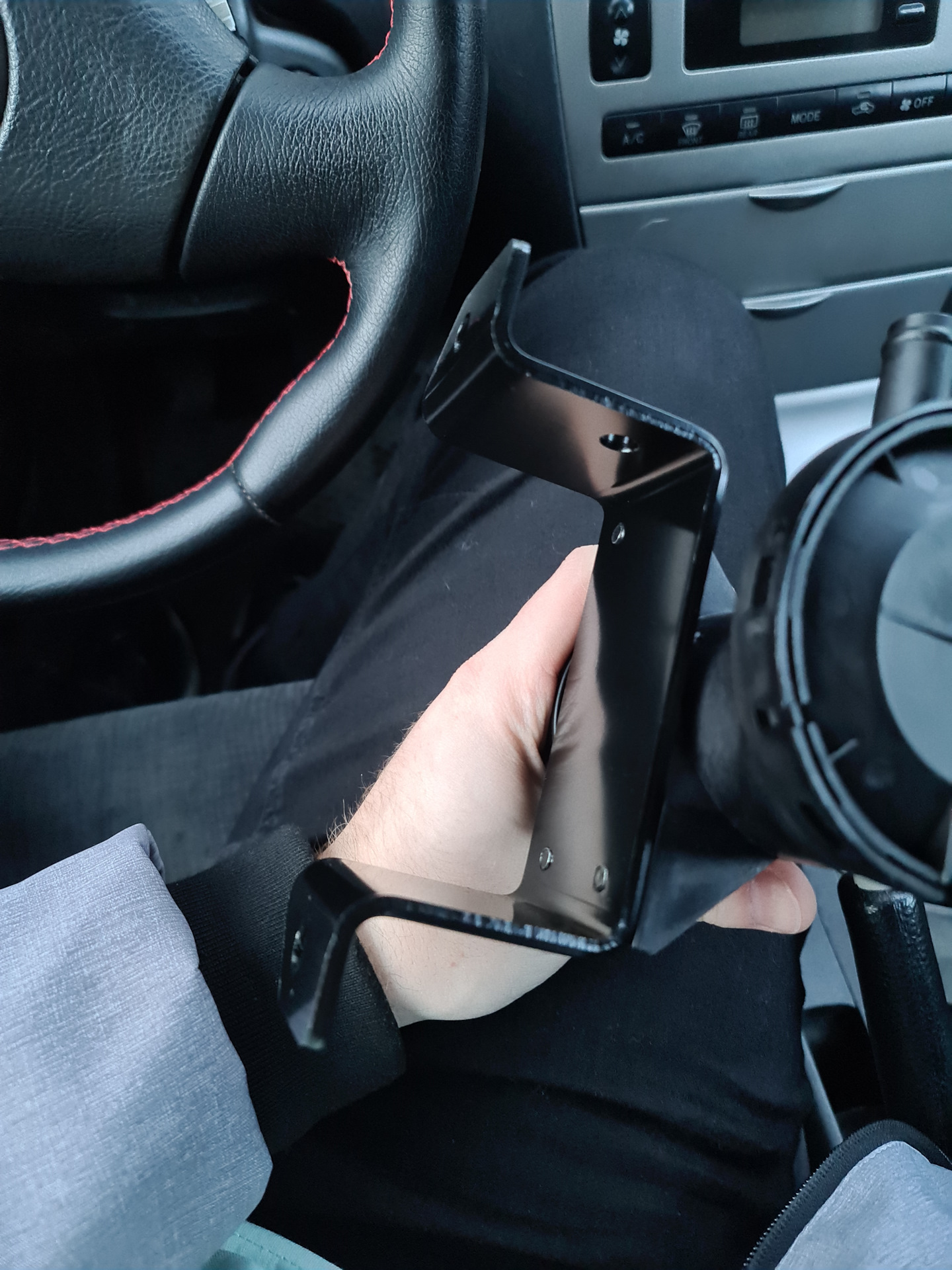

Ещё больше оказался кронштейн, который похоже на корейцах выполняет роль силового элемента, иначе я не могу объяснить его толщину и вес в более чем полкило.

Поэтому я поехал в строительный магазин, взял там несколько монтажных планок по вкусу и начал смотреть, куда бы всё это дело прихреначить.
Нашёл 2 места:
1) на моторном щите есть крепление косы проводов, как раз можно сделать кронштейн так, чтобы маслопомойка скрылась под жабо.
И я даже сделал, но потом подумал, что эта конструкция со сливом масла прям над выпускным коллектором меня не особо устраивает. Особенно тот момент, что кронштейн был под углом и зафиксирован одной гайкой, что в движении может сразу его опрокинуть, а там уже упомянутый мной коллектор.

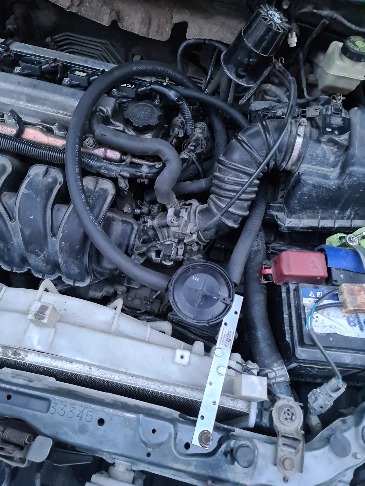

2) на коробке прям напротив радиаторов какая-то плоская площадка, из которой у меня торчал большой болт. Выкрутил, просверлил в планке подходящее отверстие, прикрутил… И понял, что угол установки совсем не тот. Думал, довернуть маслопомойку, нарастив самодельный кронштейн, но немного поразмыслив решил попробовать крепить с другой стороны.
Итак, мой вариант крепления (немного колхозный, но для начала пойдет):

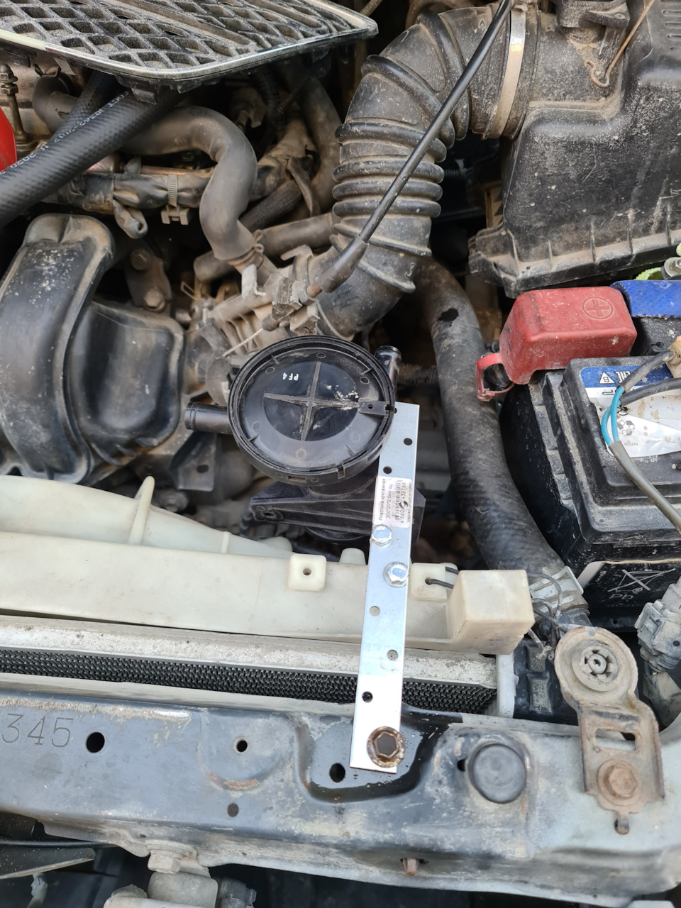

Снял пластиковую накладку телевизора и увидел болтик, который оказался креплением радиатора кондиционера.
Под диаметр этого болта рассверлил отверстие в планке, а затем от недостатка её длины прикрутил к ней ещё одну планку, загнутую под 90 градусов.
Получается, что маслопомойка у меня висит рядом с аккумулятором и закреплена на телевизоре.
Затем знатно помучался со шлангами. Думал заменить штатный полностью, однако не смог нормально проложить шланг в районе впуска и решил просто доработать. Из клапанной крышки выходит шланг на 10мм, затем он переходит в 16мм (диаметр штуцеров маслопомойки), затем из маслопомойки выходит шланг тоже 16мм и соединяется с родным шлангом, который уже и заканчивается во впускном коллекторе.
Да, получилось не слишком красиво, однако есть возможность в любой момент вернуть всё как было.

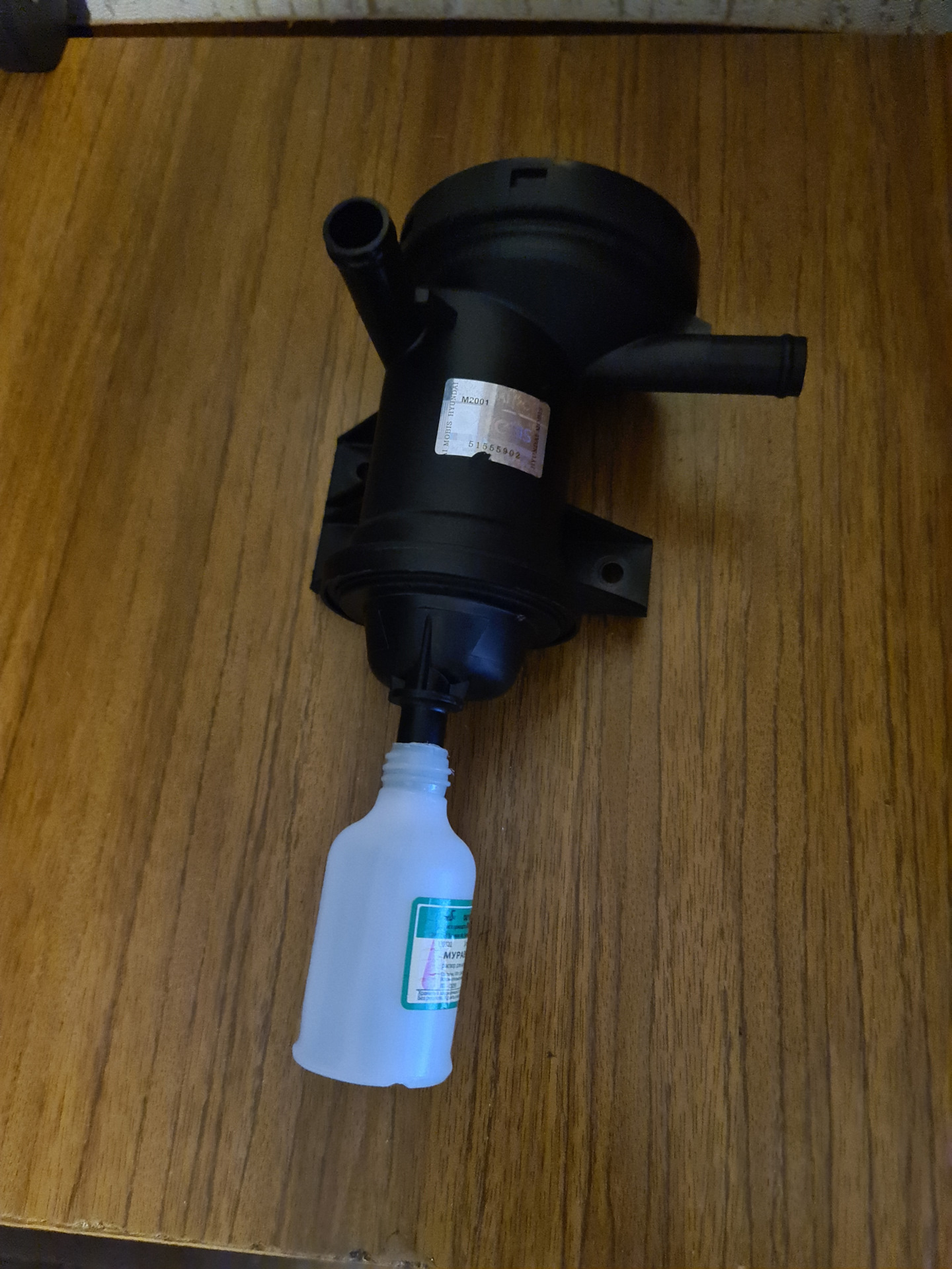

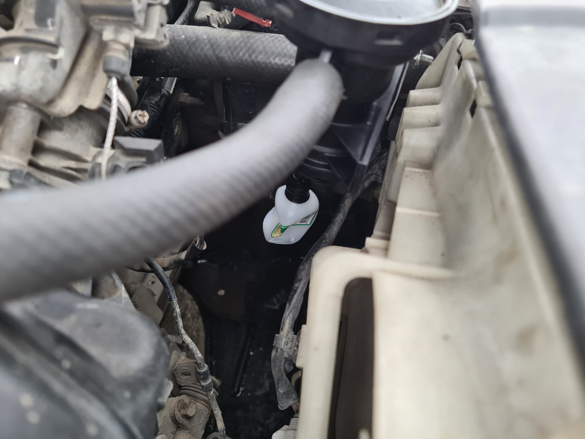

Знатно помучавшись с установкой я думал, что мне осталась незначительная мелочь — купить 20мл шприц и просто надеть его на слив, запаяв конец.
Диаметр штуцера для слива 12мм.
Купил шприц, пытаюсь его надеть… И нифига. Даже снял маслопомойку и попытался грубой силой заставить подружиться шприц и сей агрегат, но ни в какую.
Оказалось, что шприцу тупо некуда надеться потому что он упирается в усиливающие косынки носика. Пилить их я не хотел, поэтому решил поискать другие подручные решения.
Нашёл бутылёк из под муравьиного спирта. Знал же, что пригодится… Влез как родной.

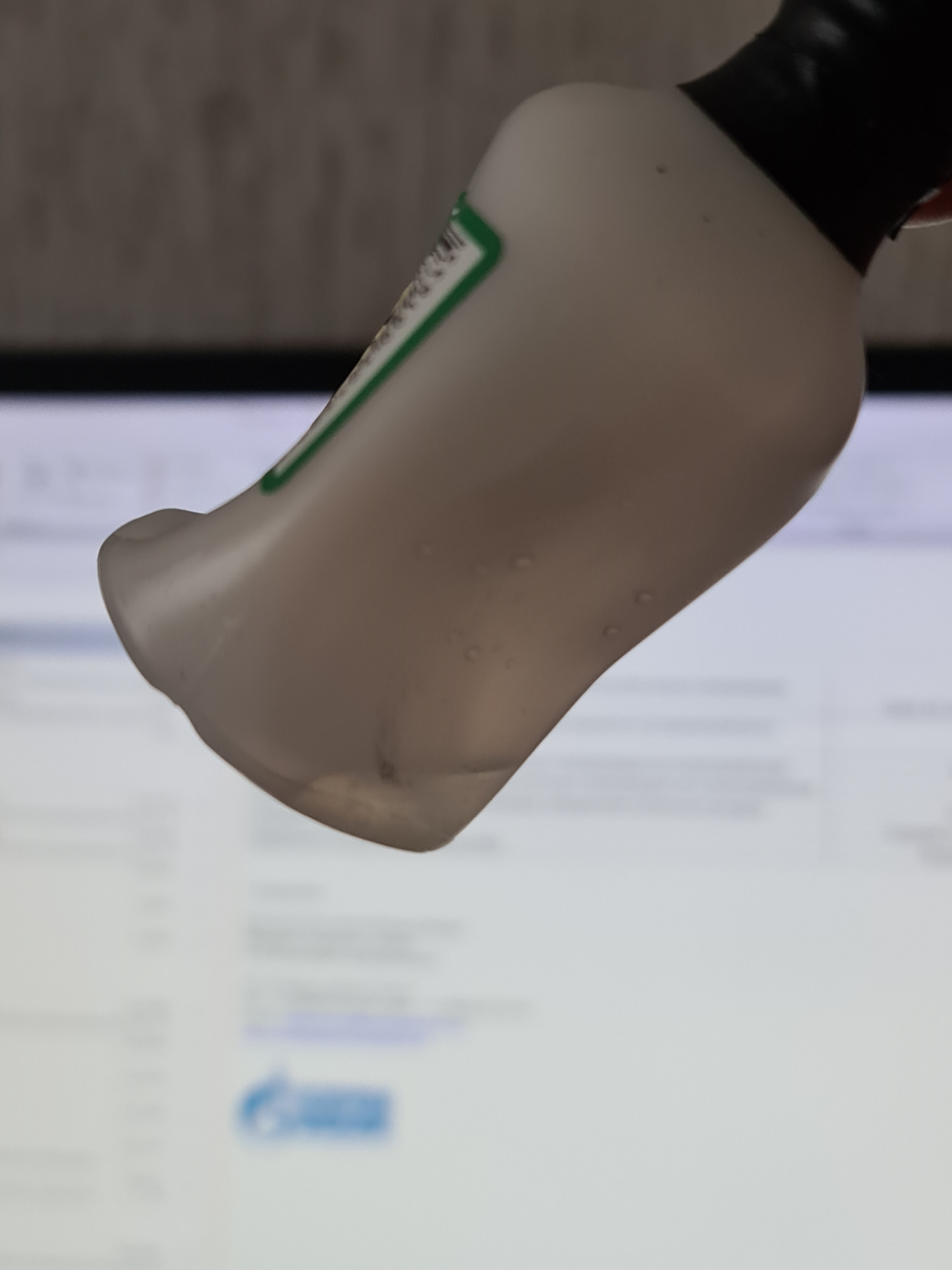

Решил после нескольких километров посмотреть под капот, вдруг там пара литров масла уже. А там вот. Инженерный просчёт.
Оказалось, что на холостых создаётся разрежение, которое всасывает воздух, отчего и сжался резервуар.
Когда даёшь оборотов — видно, как появляется давление в сторону впуска.

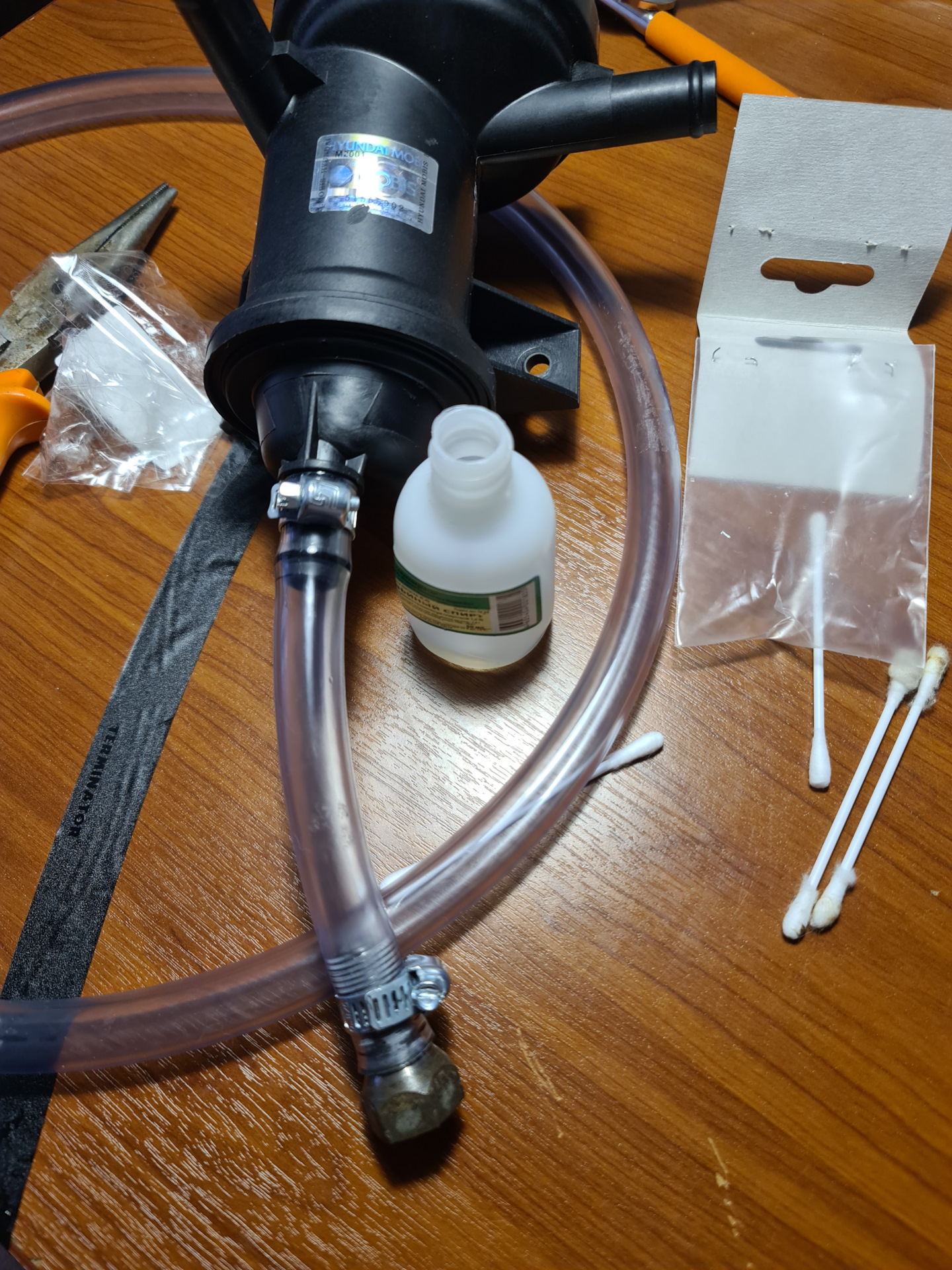

Купил садовый прозрачный шланг внутренним диаметром 12мм, снял маслопомойку и решил подвести первые итоги.
Итак: масла в ней пока нет. Однако есть несколько миллилитров конденсата, что уже неплохо, я хотя бы знаю, что это работает.

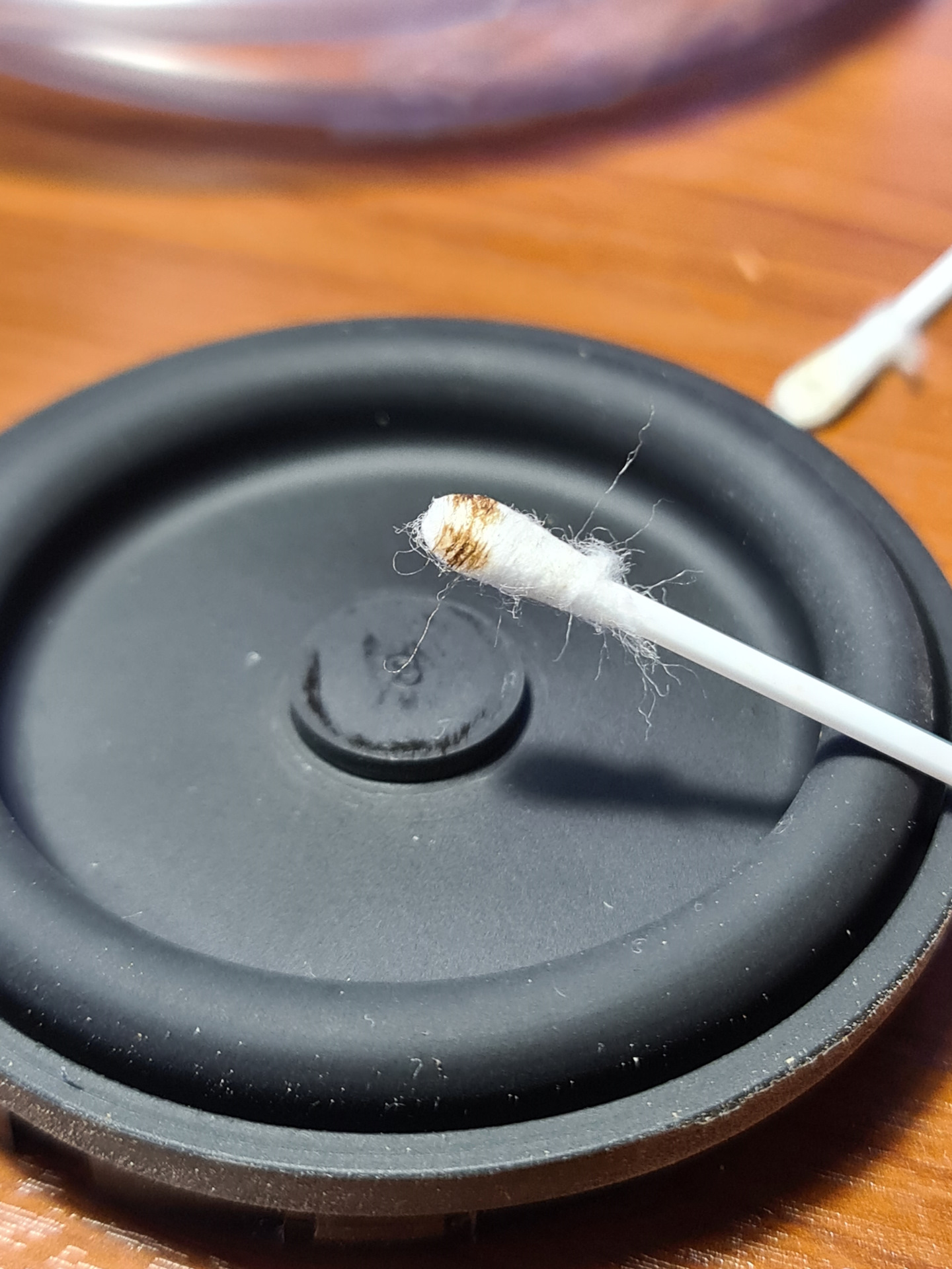

Из маслопомойки очень сильно воняет, решил разобрать и посмотреть. Разбирается она на изи. Состоит из корпуса, пружины, мембраны и крышки.
Так вот, на мембране внутри было масло, а значит, оно всё-таки летит, хоть и в малом объеме.
Немного доработал конструкцию шлангом и колёсным болтом от четырки. Хоть где-то пригодился, осталось куда-то деть ещё 15.
Поставил обратно, начинаю кататься, а значит, продолжение следует!
