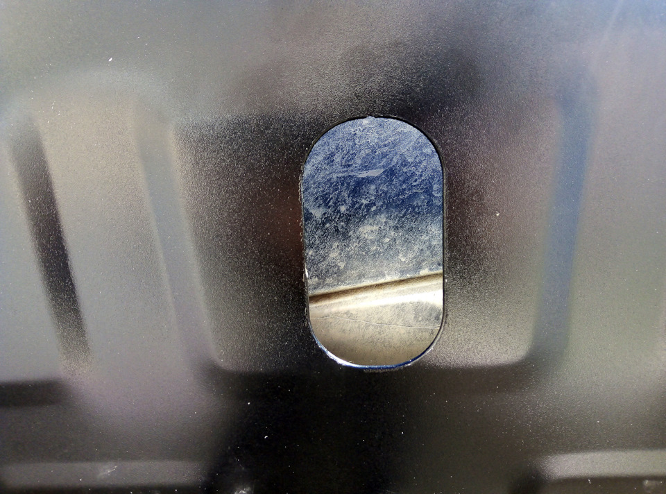

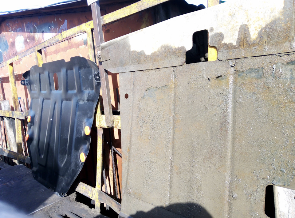

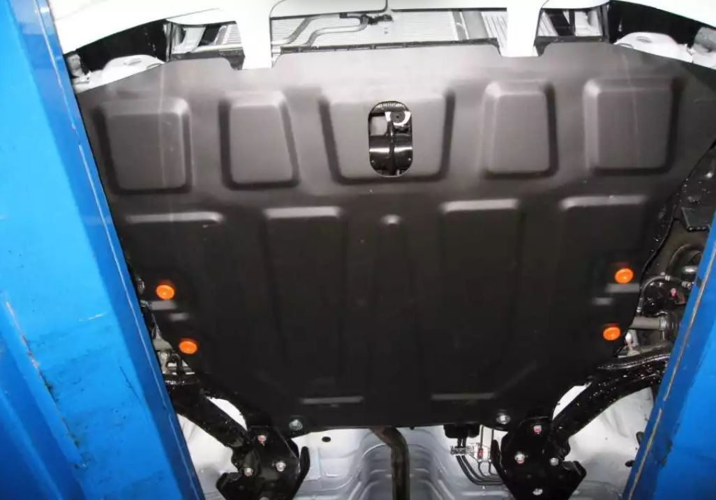

Поисковиком я умею пользоваться. Довольно быстро нашел защиту и для своего автомобиля на сайте 196.ru. Это оказывается розничный магазин завода Alfeco. Понравилась мне как выглядит "выштамповка" защиты:
Нет отверстия для слива масла? Для меня это не существенно. Я все равно всегда снимаю защиту двигателя. При огромном желании можно "выпилить" без проблем с помощью болгарки…

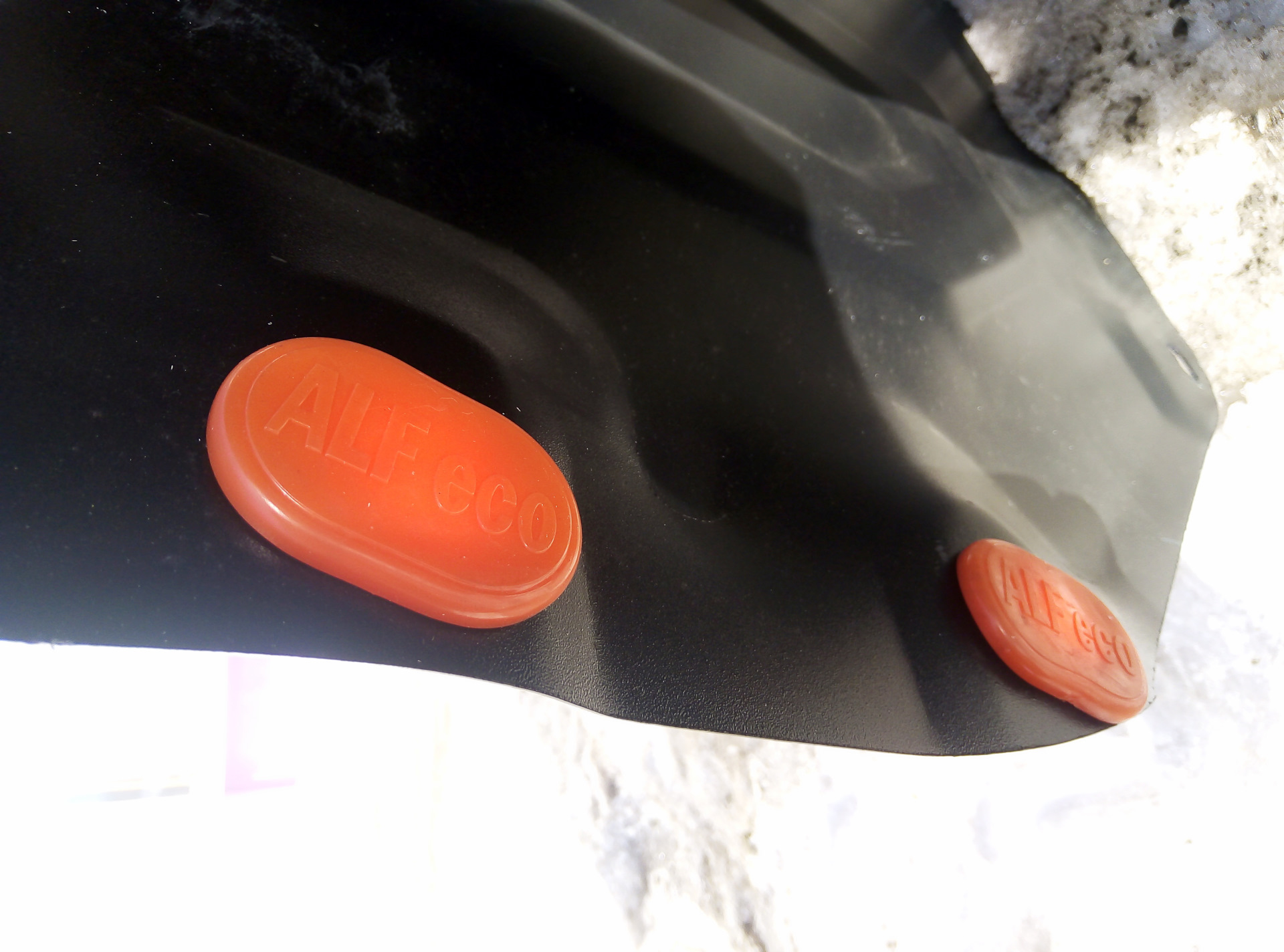

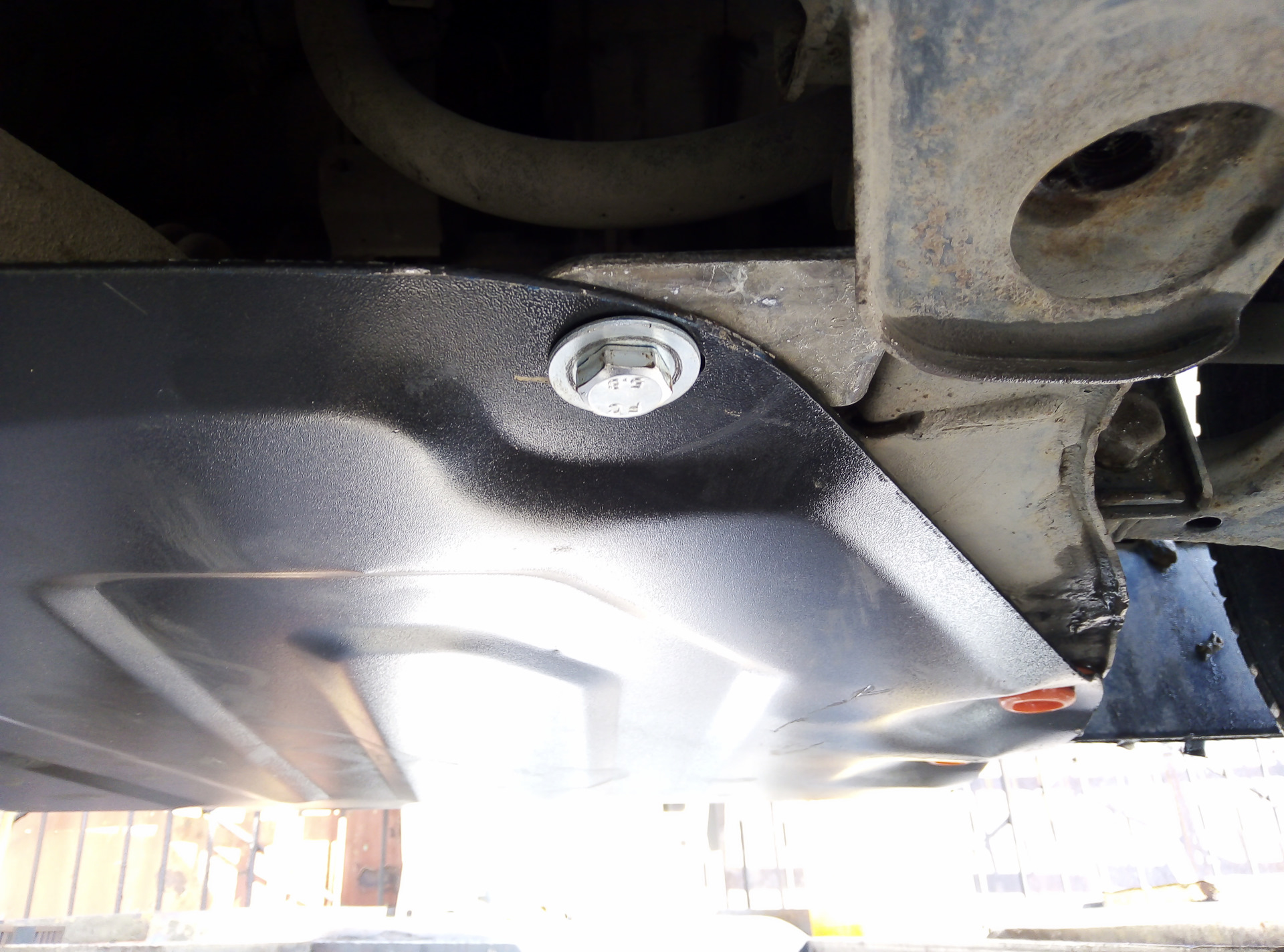

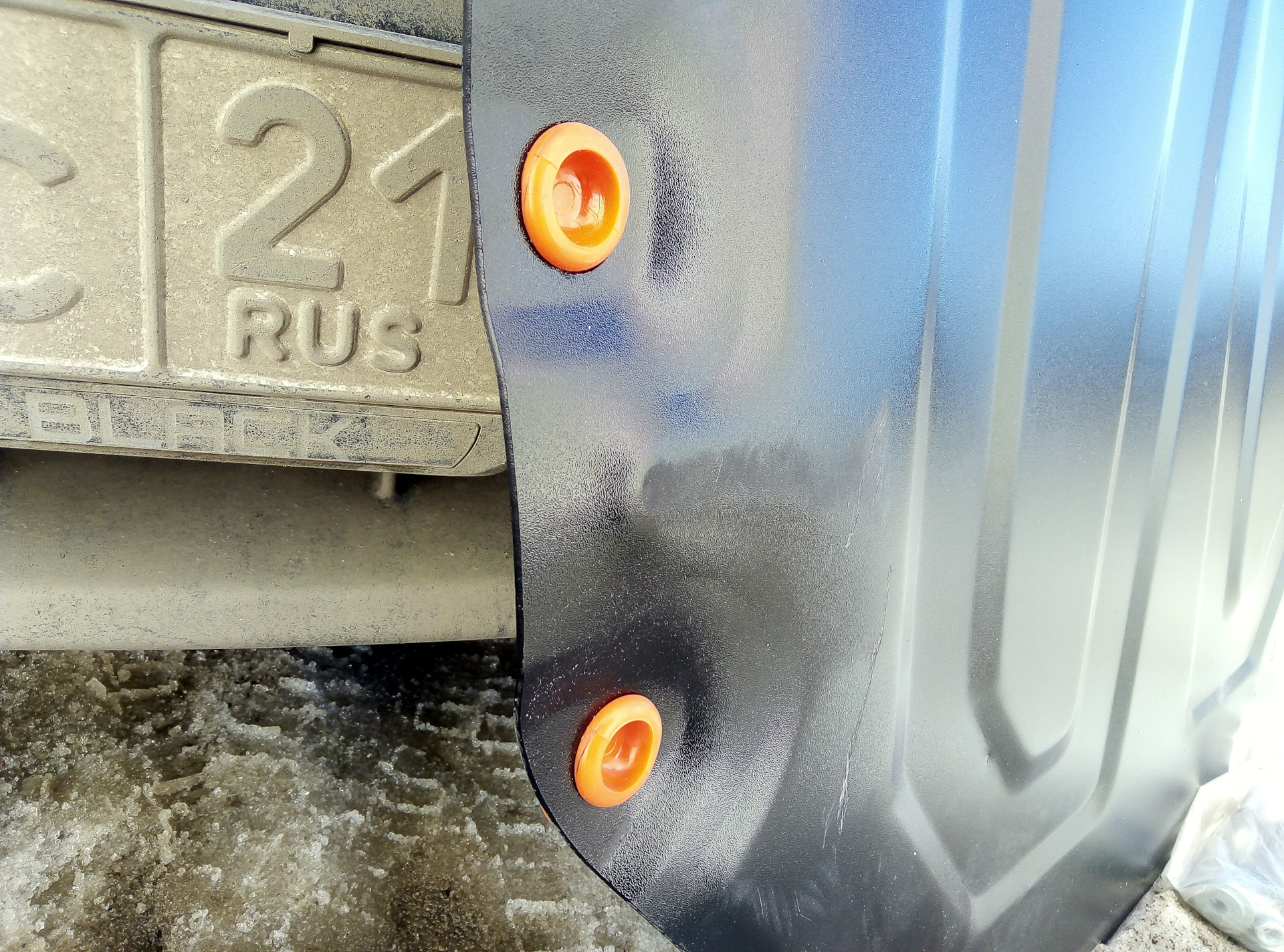

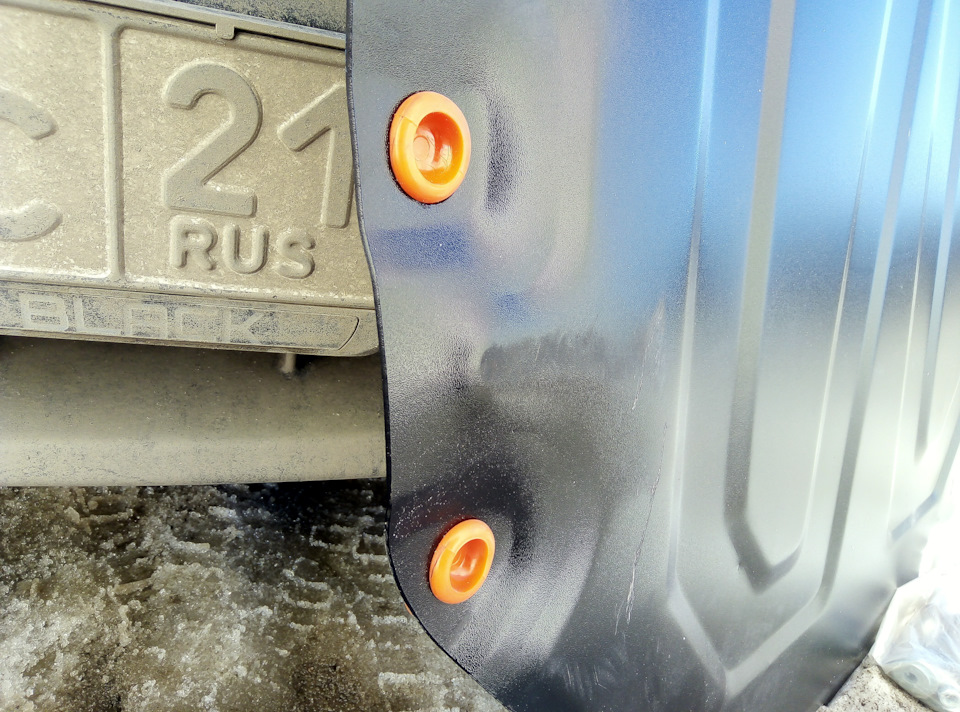

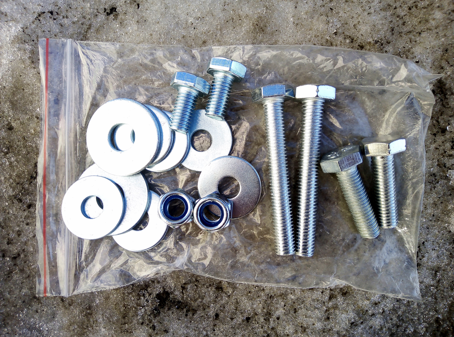

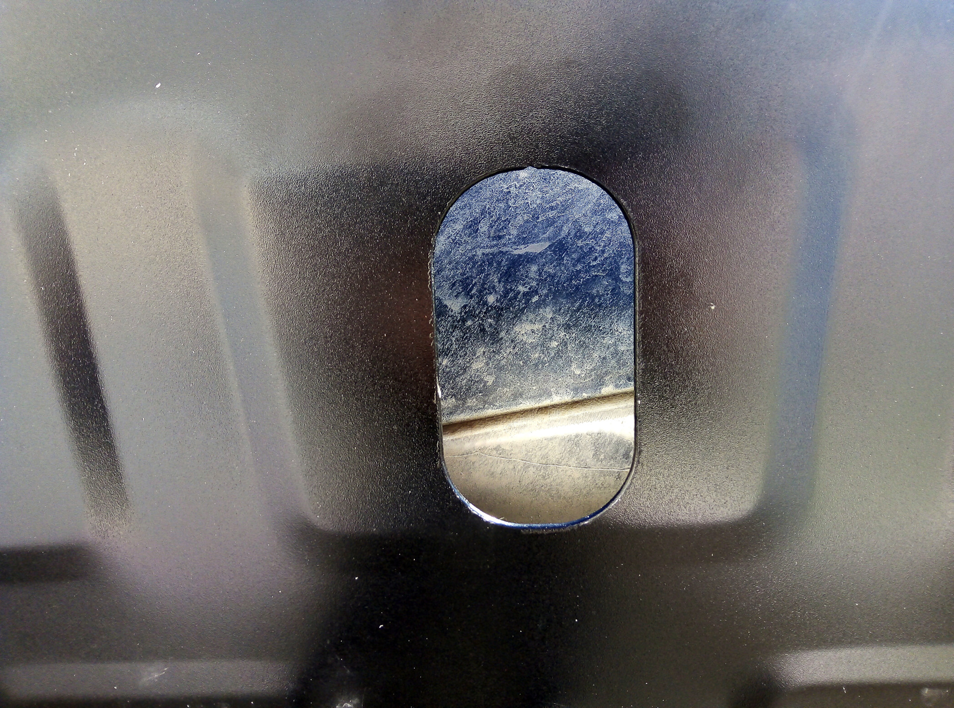

Через неделю после заказа я получил ее. Вы только посмотрите на эту защиту!

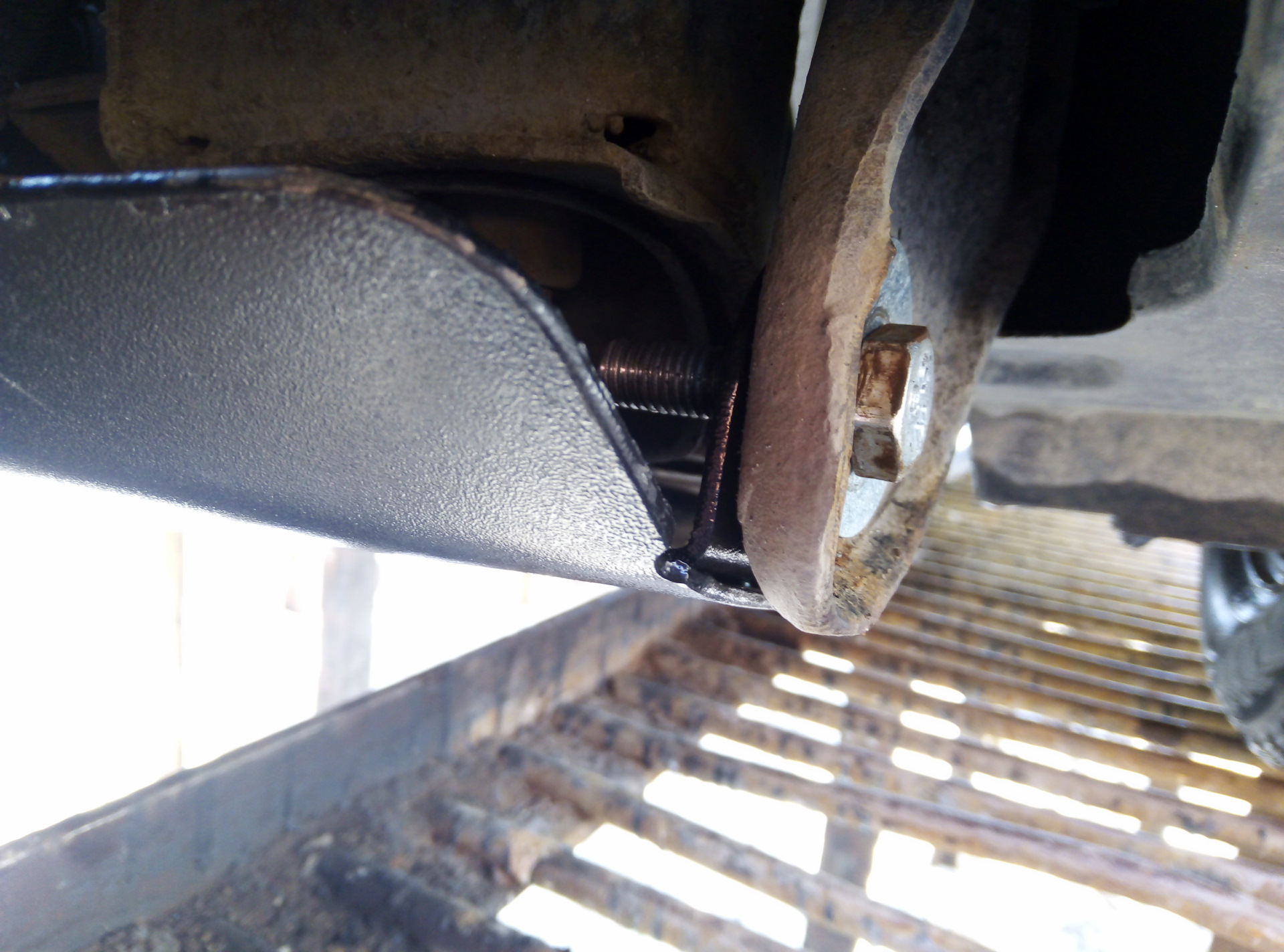

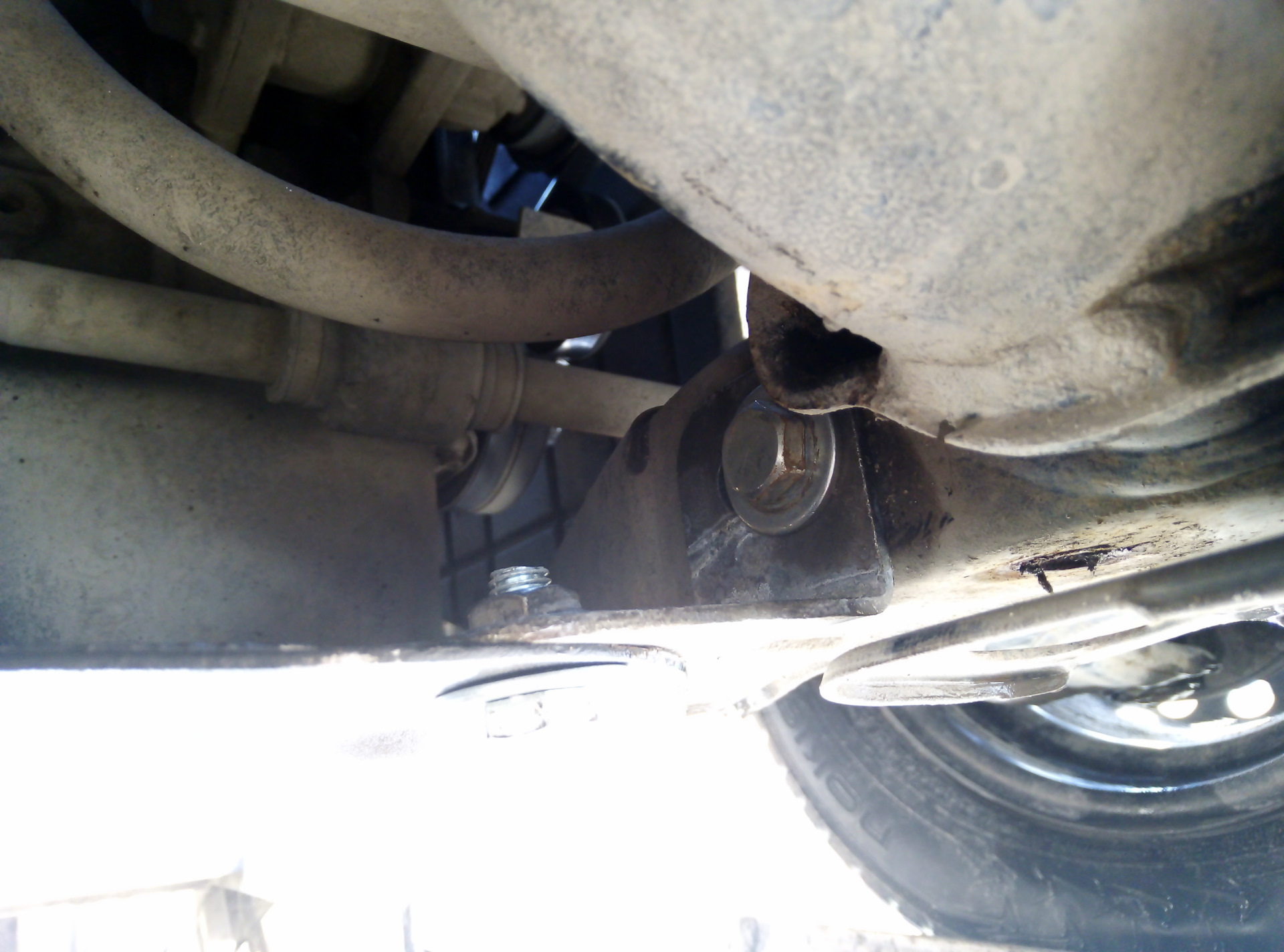

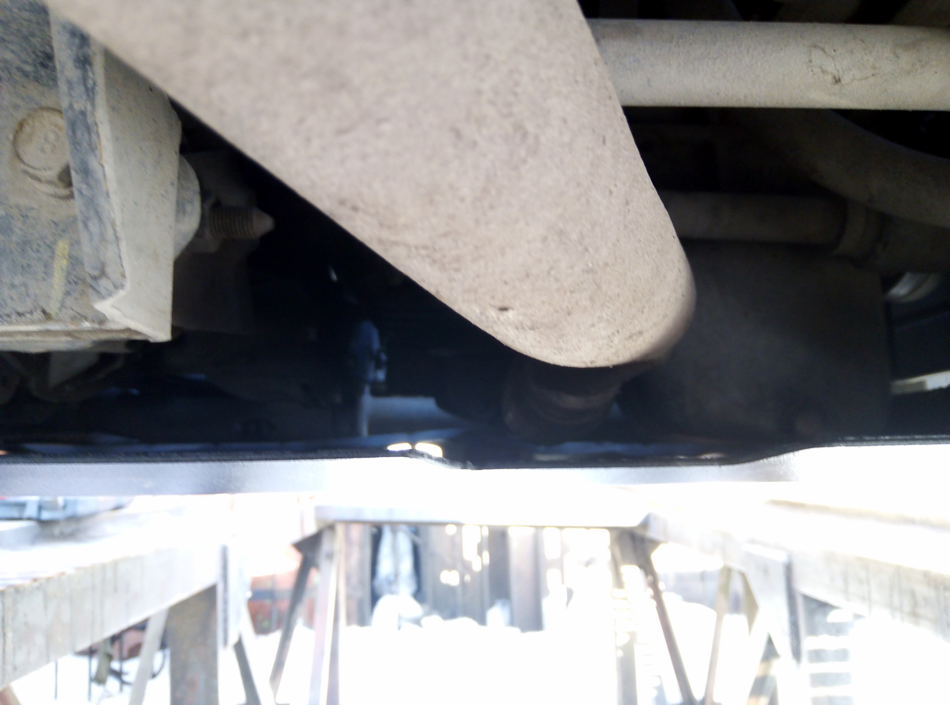

Для установки поехал я на эстакаду, ибо понятно, что так намного удобнее будет.
Итог:
Защита мне очень понравилась. Сделана отлично, при этом из толстенной стали. Покрашена добротно, не хочется ни докрашивать, ни что-то переделывать. Весит кстати целых 11 кг.

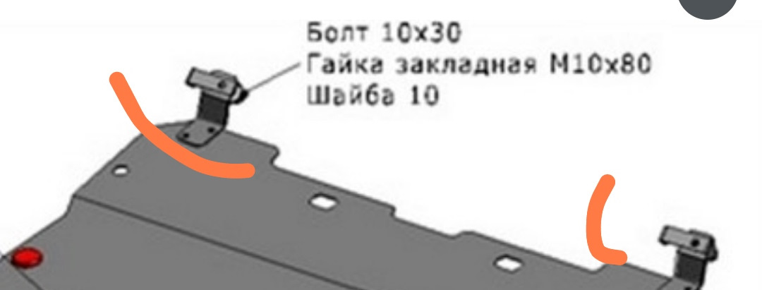

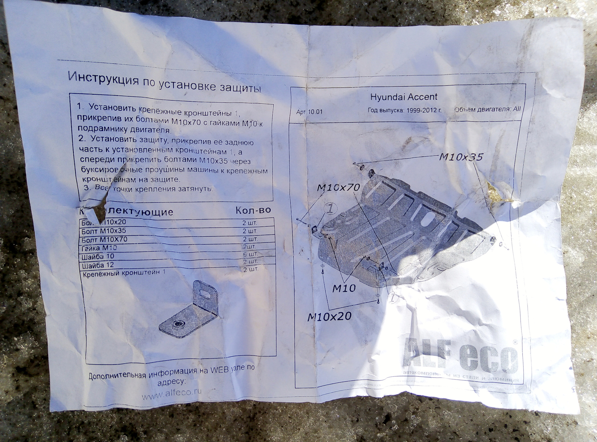

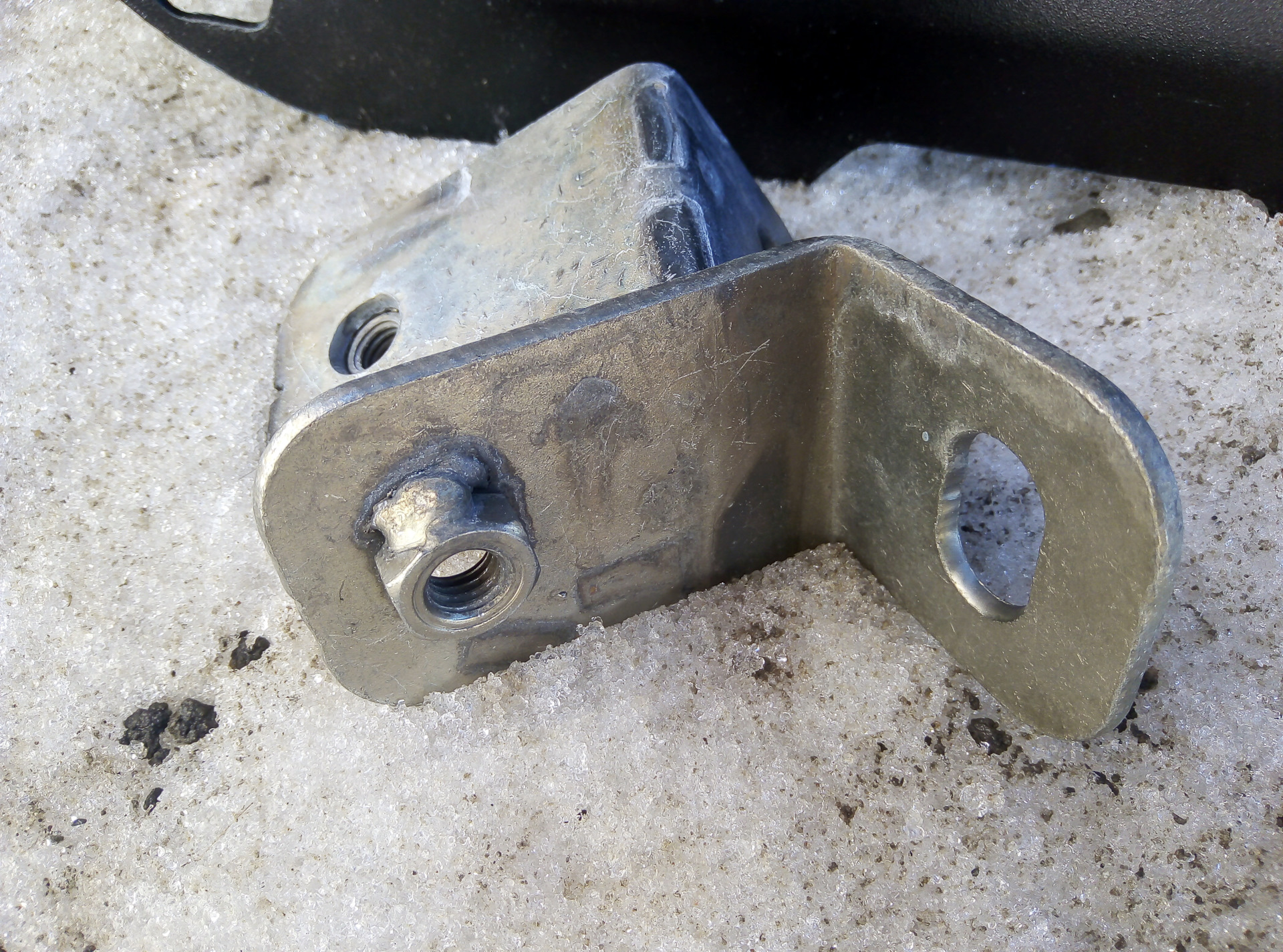

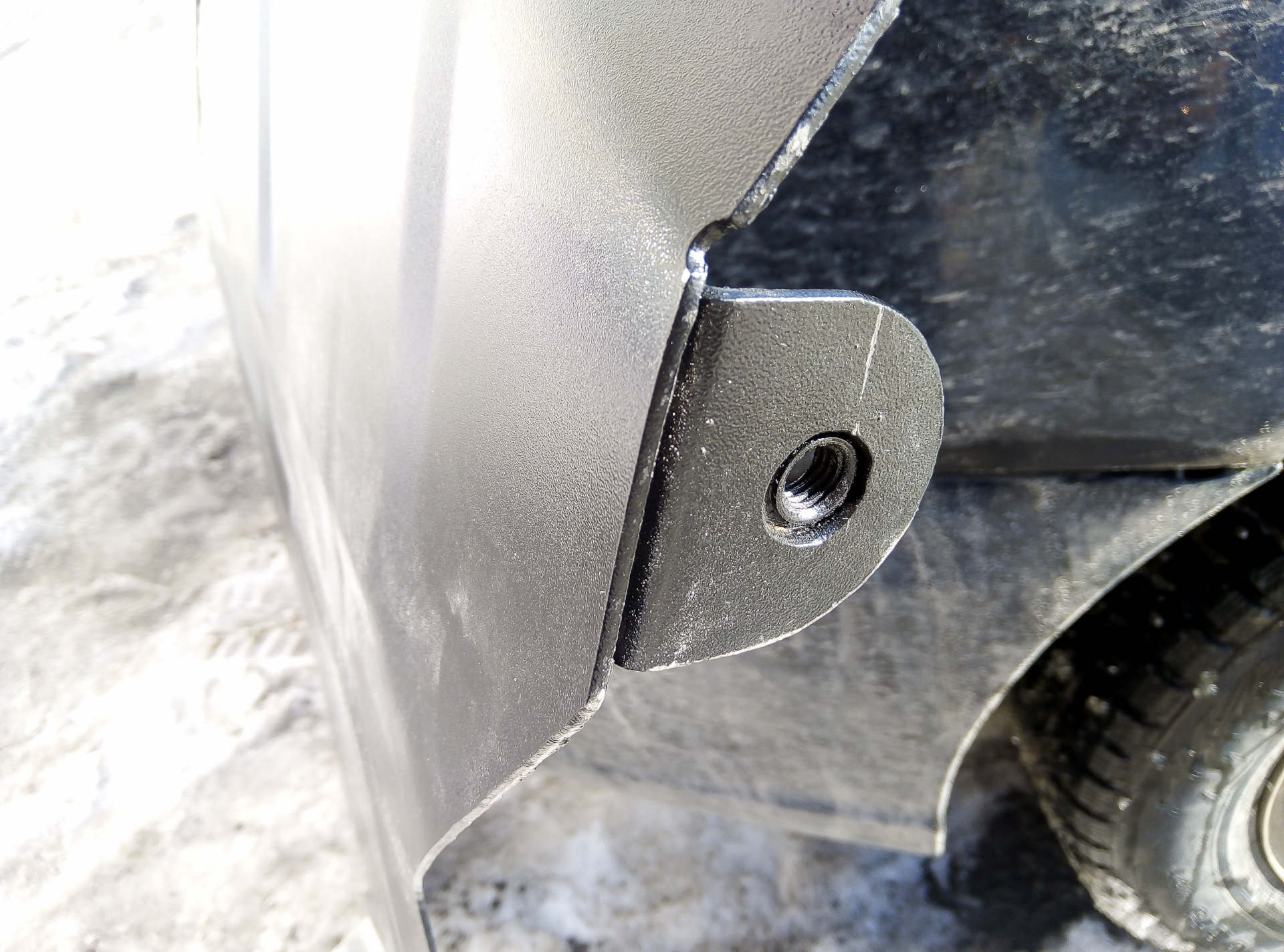

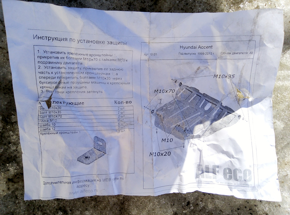

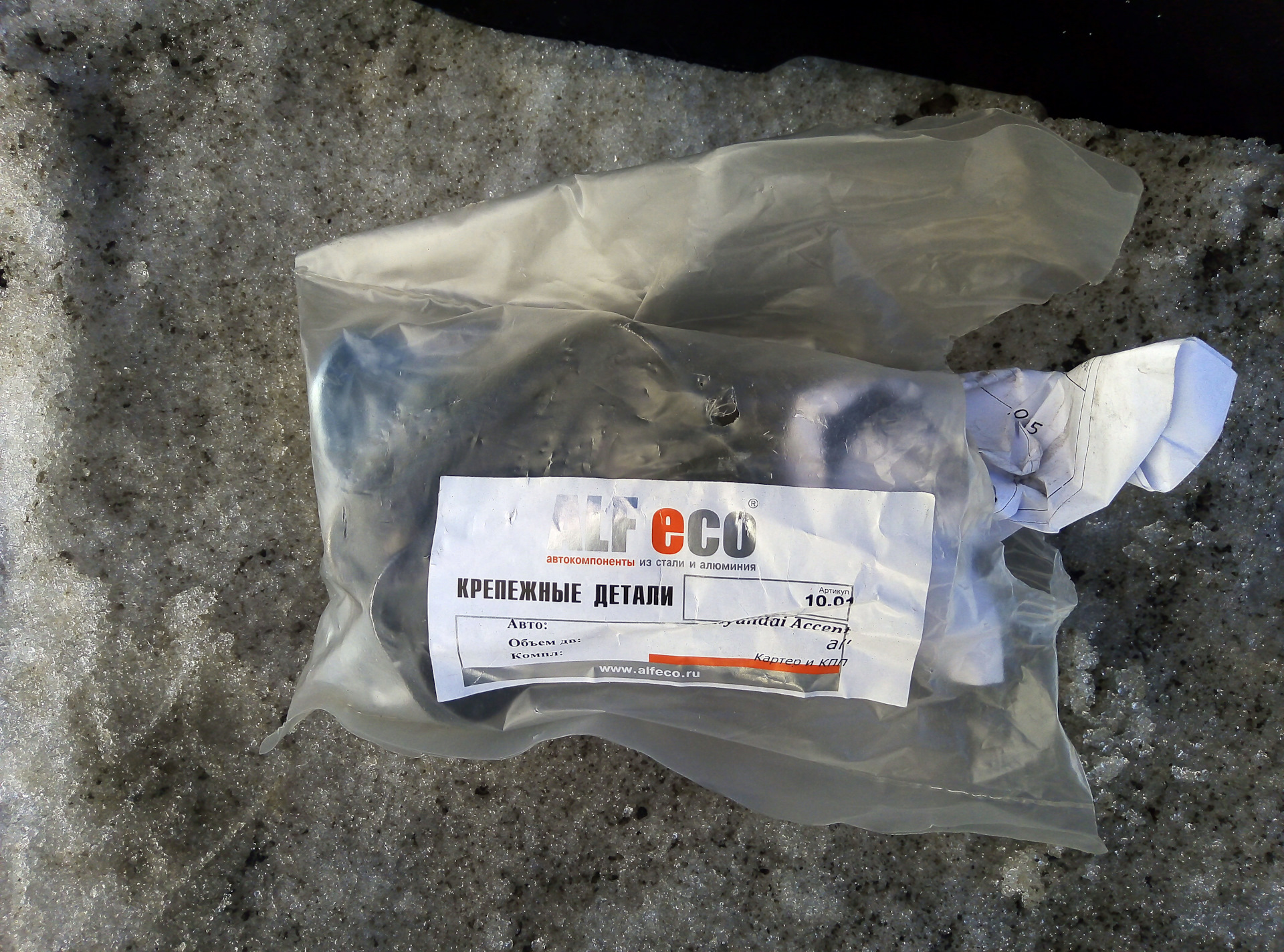

Остались два крепежа г-образных с резьбой. Но как их спереди крепить не понятно

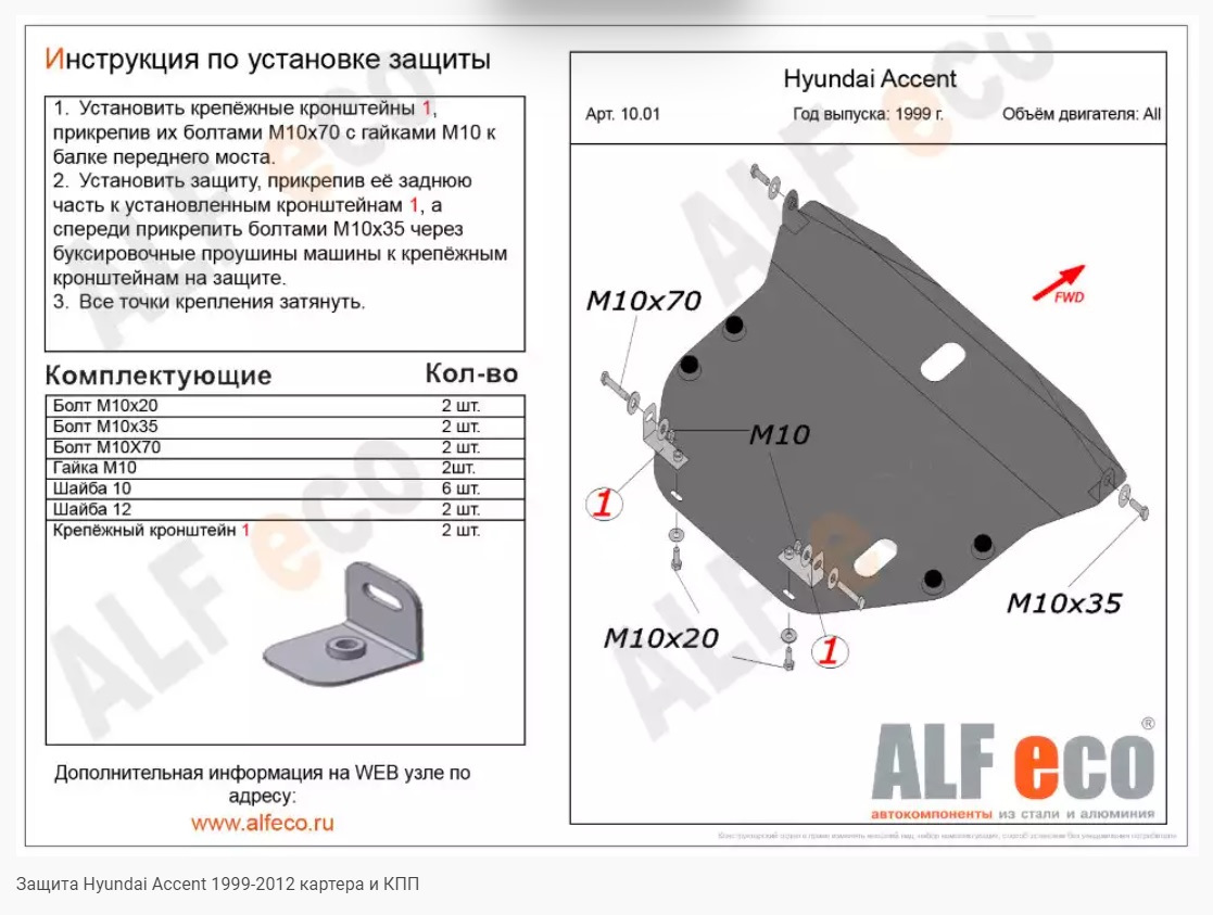

У меня все было. Есть же инструкция, что не так?

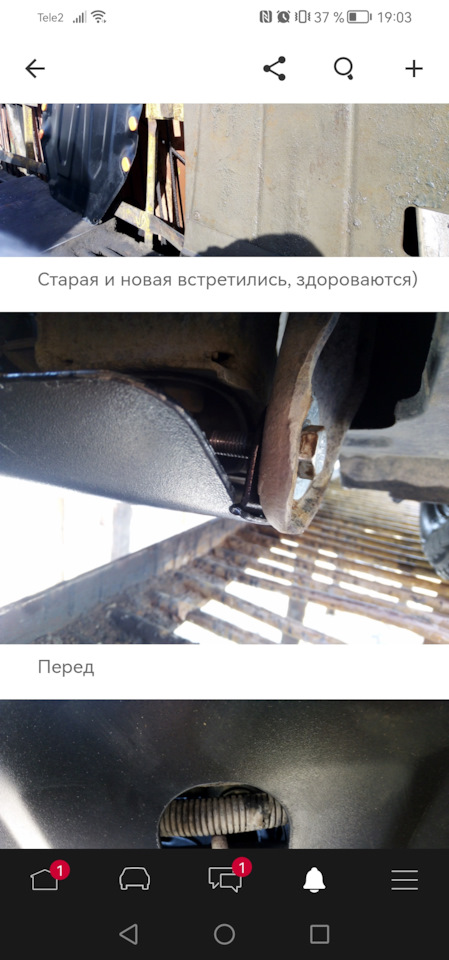

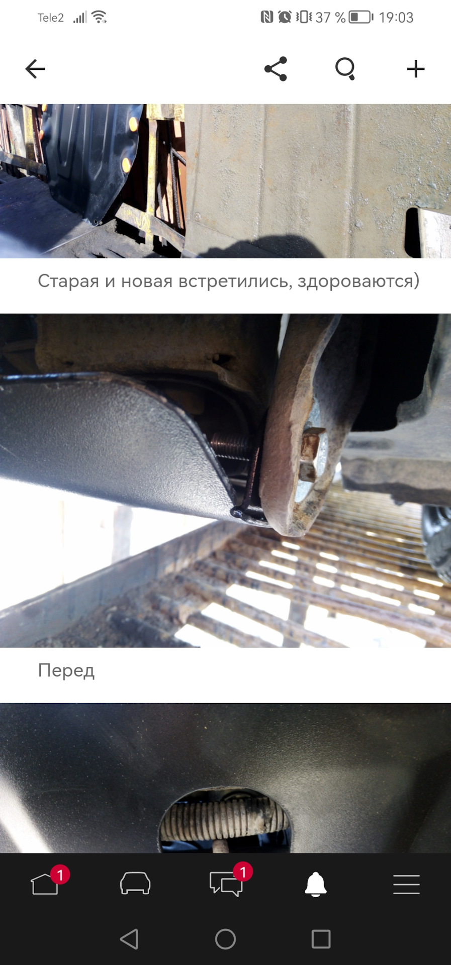

Я про эти крепежки говорю. Как их установить да еще и прикрутить? С задней частью проблем не было. Там и подлезть можно и подтянуть с двух сторон.
А как спереди крепить? У меня только болта два штуки осталось. Гаек нет
В ходе испытаний было отмечено, что металлическая защита двигателя при лобовом ударе мешает мотору уходить под днище. … Именно из соображений безопасности и лучших результатов в краш-тестах автопроизводители перестали устанавливать на машины металлические защиты мотора.
Хммм
Ну вообщем как то так

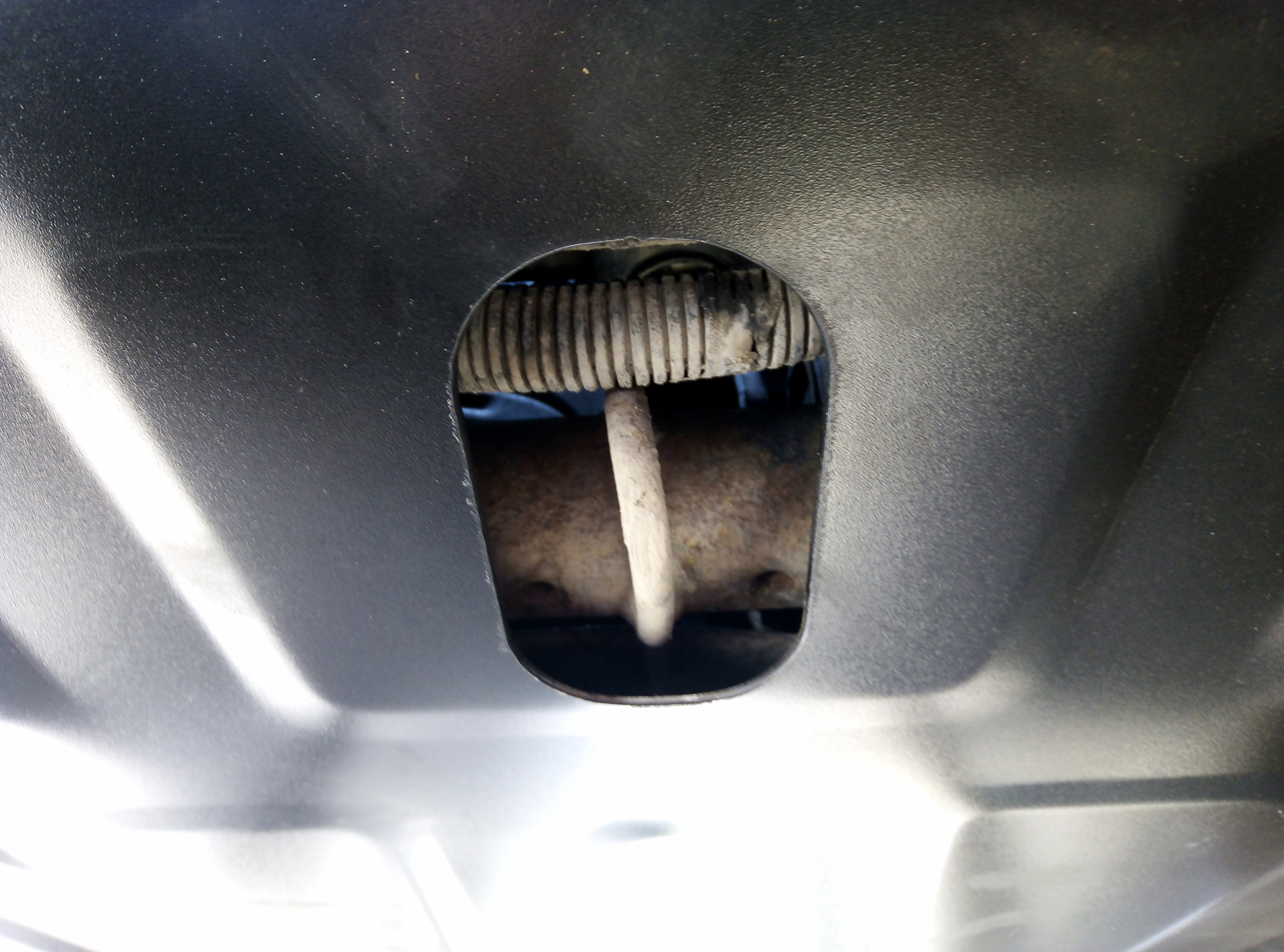

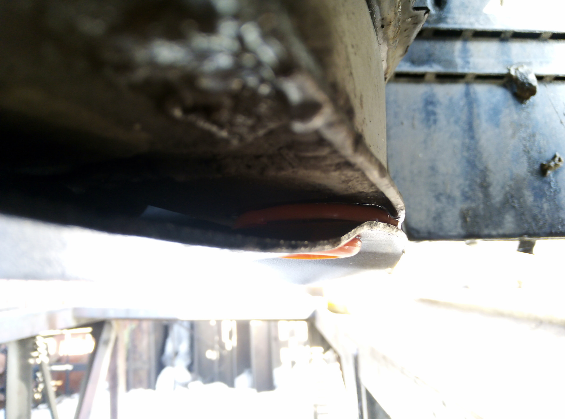

Подвяжи хомутом гофру к подрамнику, перетрет иначе
Ок, спасибо. Завяжу.

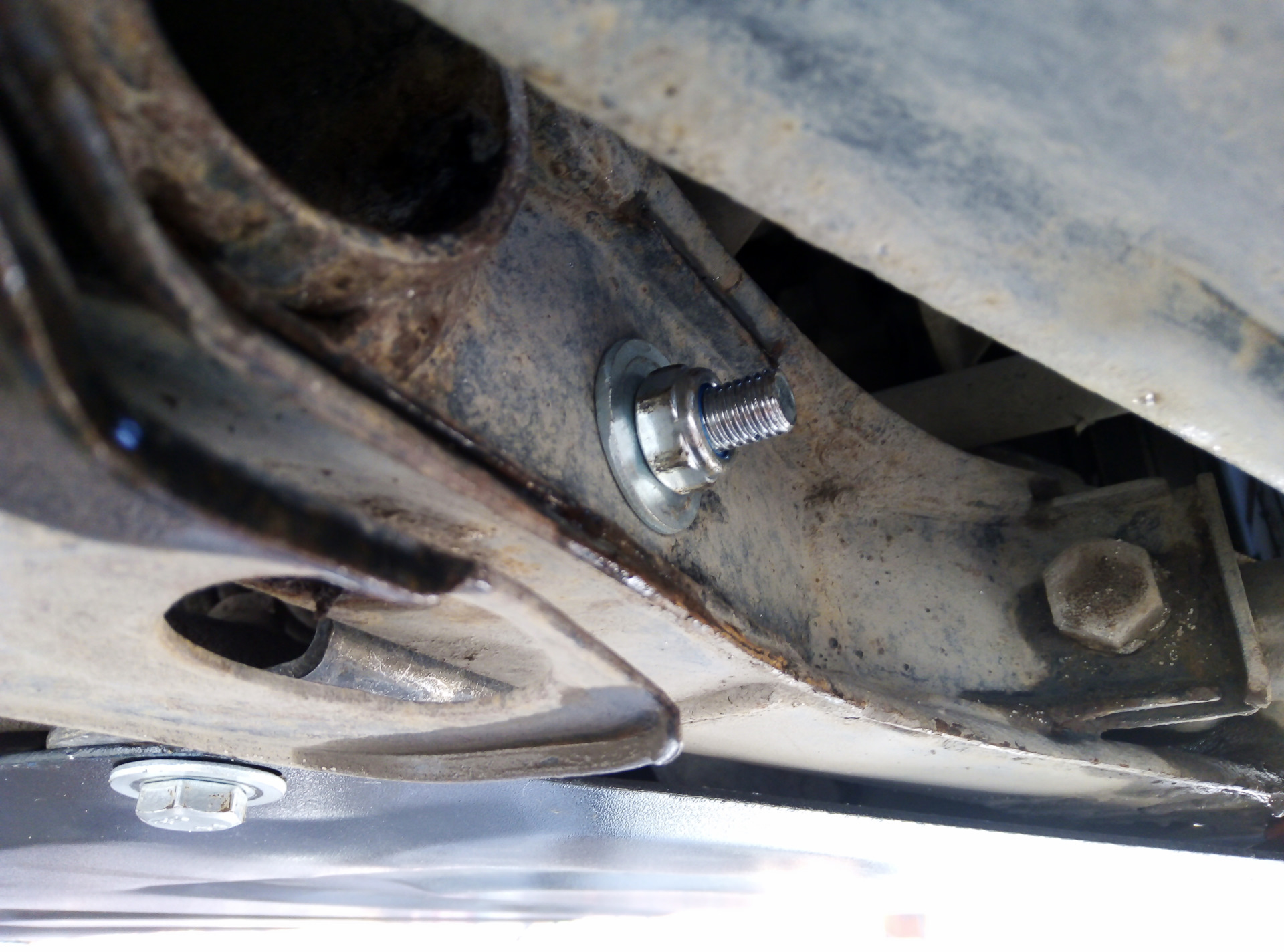

На всякий случай спрячь резьбу под пластилин, лишним не будет
Кстати да, дельный совет. Чет я и забыл про пластилин.
