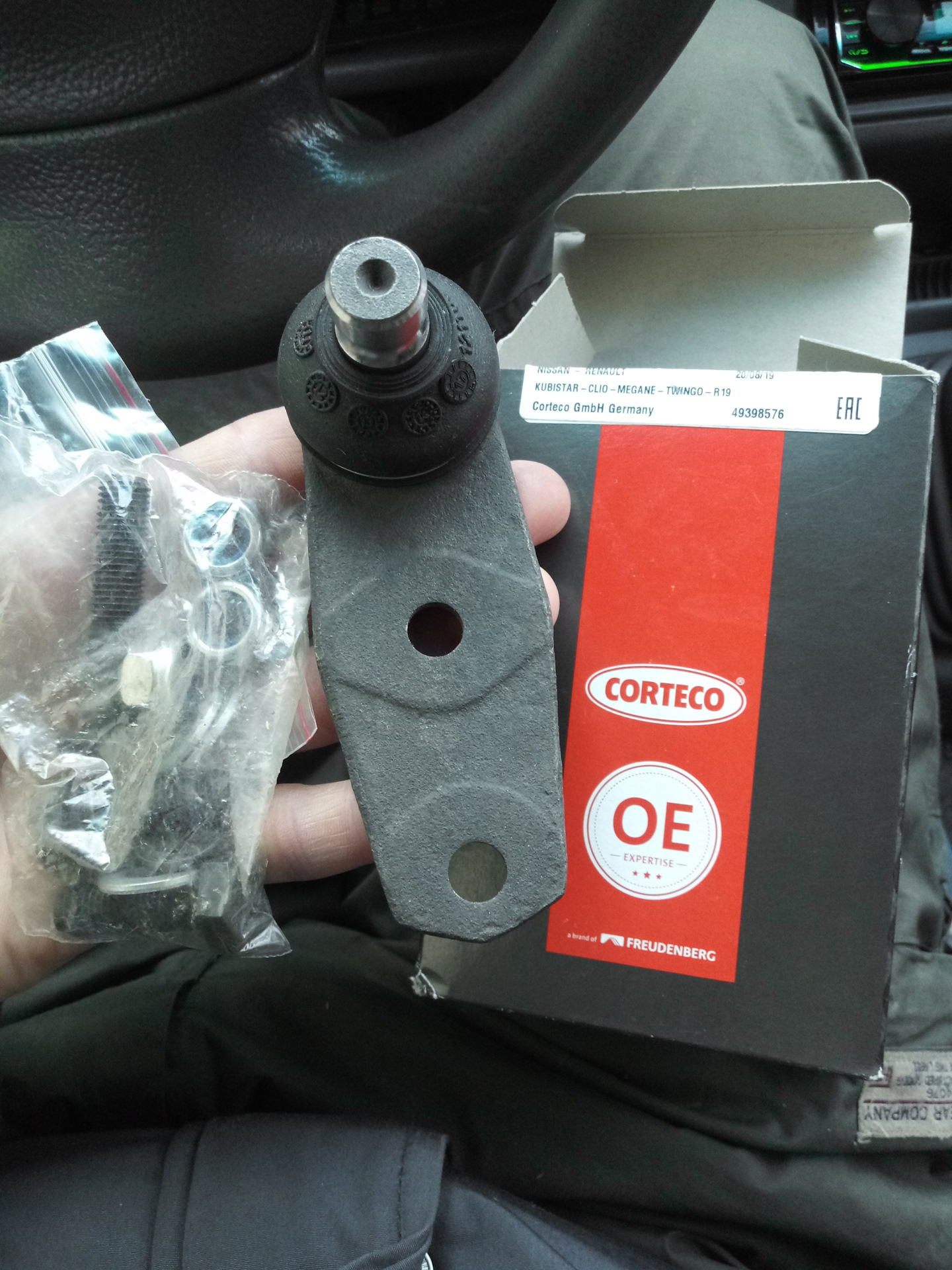

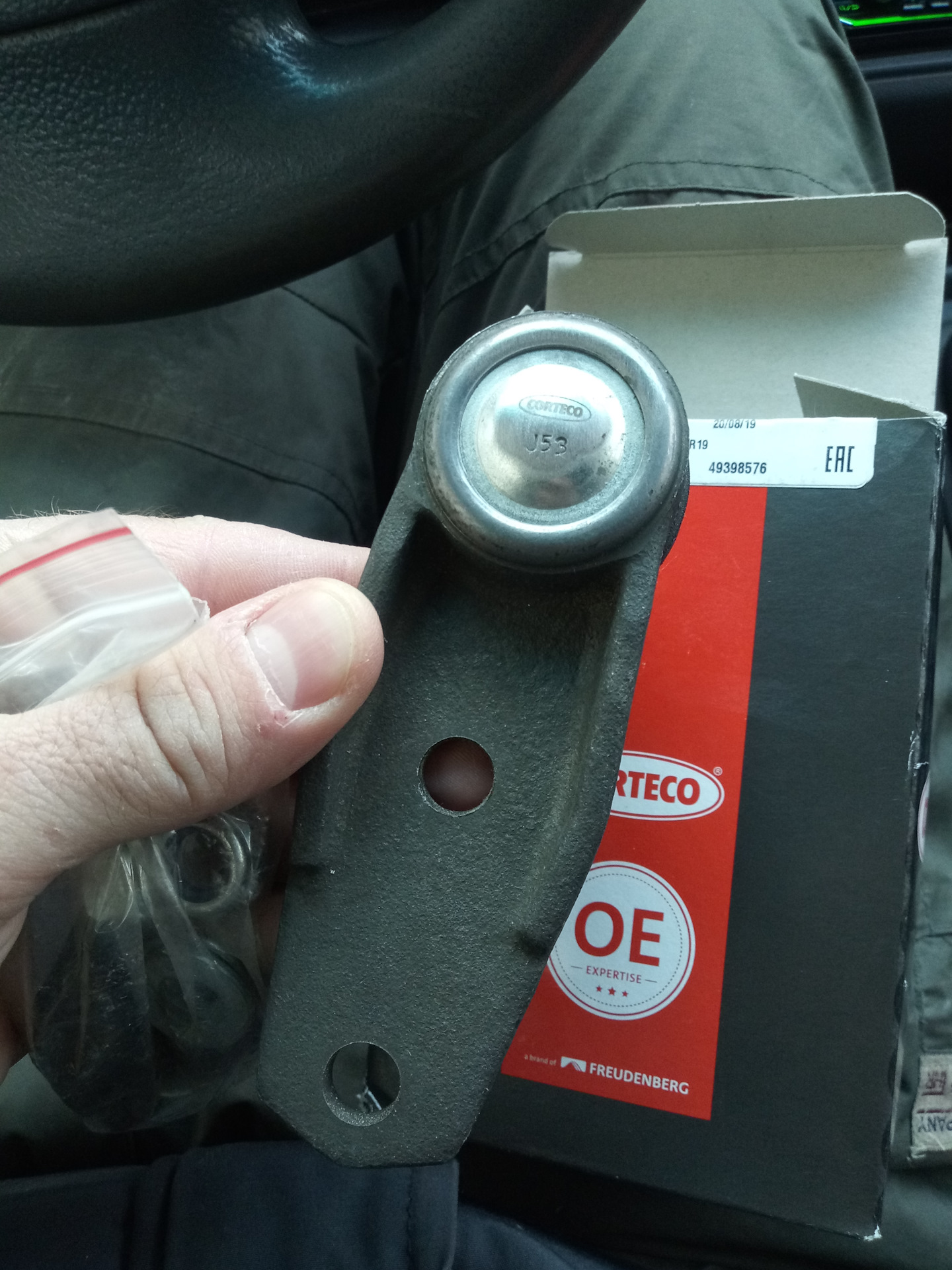

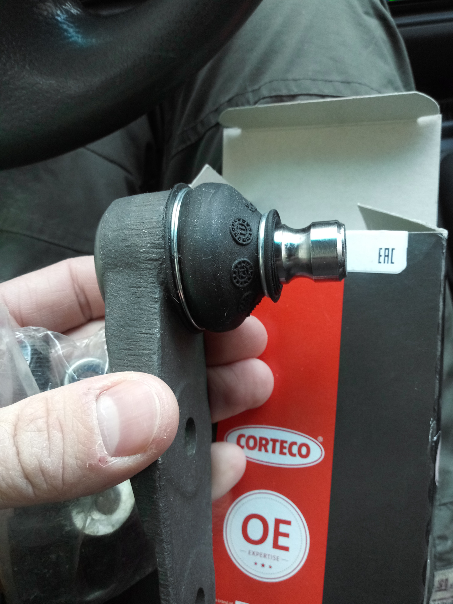

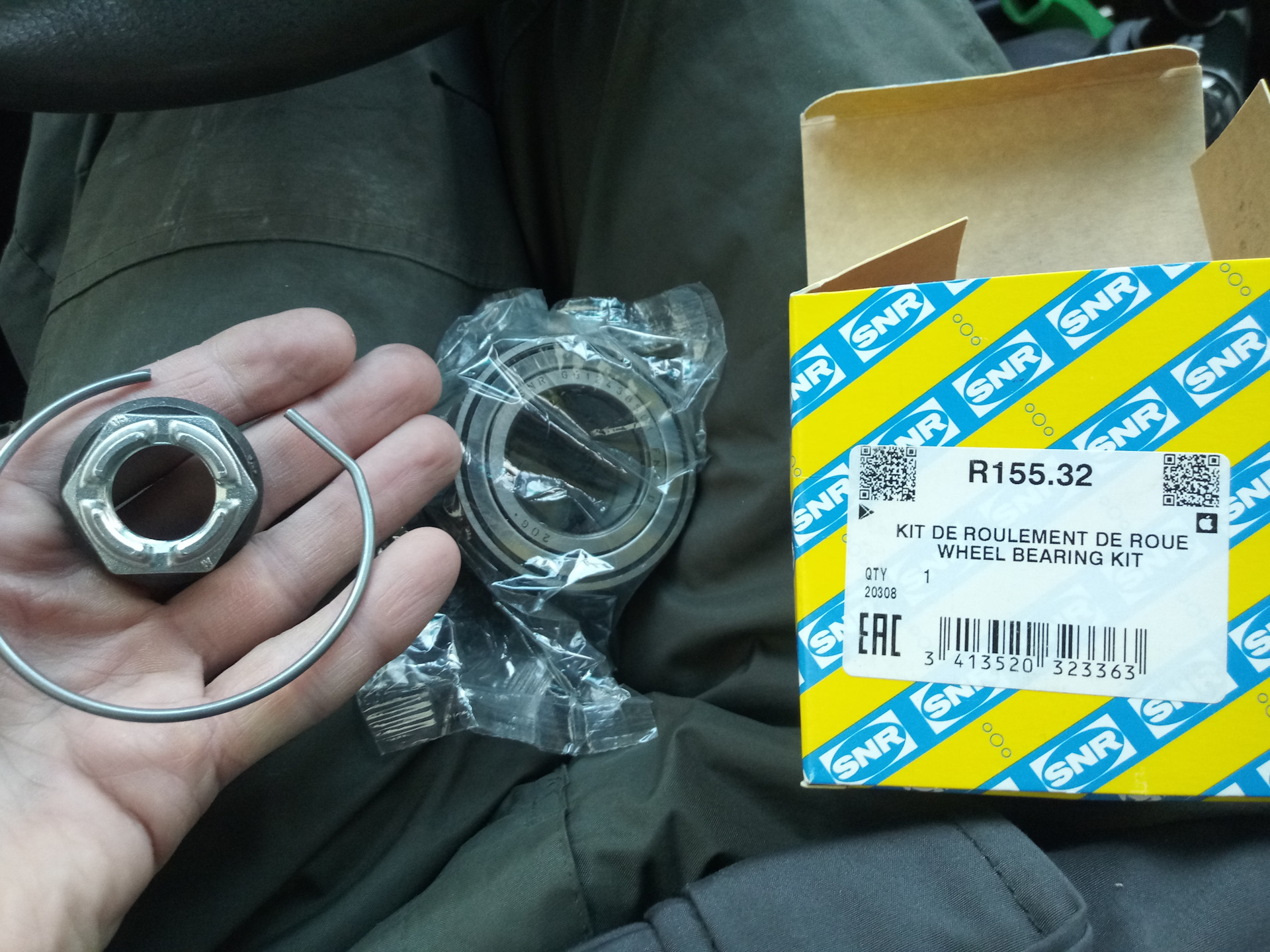

Пришла весна, растаяли дороги. Загудел ступичный подшипник, начала стучать шаровая и повело передние тормозные диски. Биение тормозов в руль с болтающейся шаровой давало сильную вибрацию. Меня это расстраивало, я провёл пару вечеров в изучении возможностей по полной замене передних тормозов. Диски 8мм без вентиляции в стоке мне категорически не понравились. Удачно наткнулся на один пост на Драйве, он помог принять решение (об этом в следующей записи). Составил план, накидал список необходимых запчастей. Тянуть не стал, начал с устранения неисправностей постепенно. Купил шаровые опоры Corteco 49398576 и ступичные подшипники SNR R155.32. По штрихкодам страну показало "Франция".
Очень понравилось качество исполнения и SNR, и Corteco.

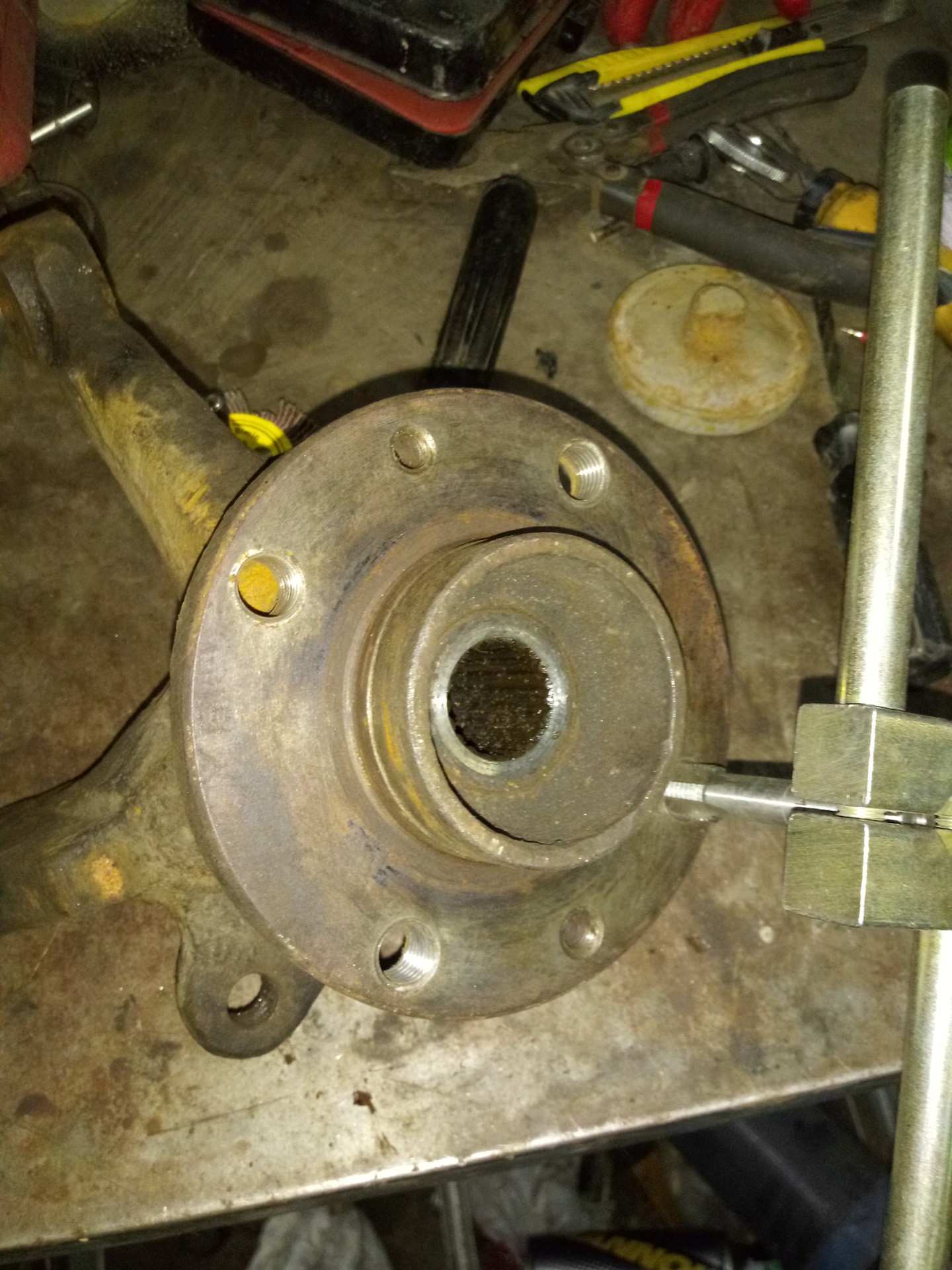

За несколько часов всё разобрал, вычистил, смазал. Прогнал метчиком резьбу ступицы.
Всё менял парой, за два года эти детали замене не подвергались. Кулаки отнес на СТО знакомым ребятам, за "недорого" перепрессовали подшипники. Всё собрал обратно. От вибрации кривых тормозов открутился еще и один из болтов подрамника. Собрал, перепроверил, закрутил. Всё стало четко, нужно только сгонять на "развал". А дальше… в следующей записи=)

как шаровая Corteco?
Прошло 2 года, поменял рычаги из-за разбитых сайлентов, шаровые чувствуют себя превосходно!
