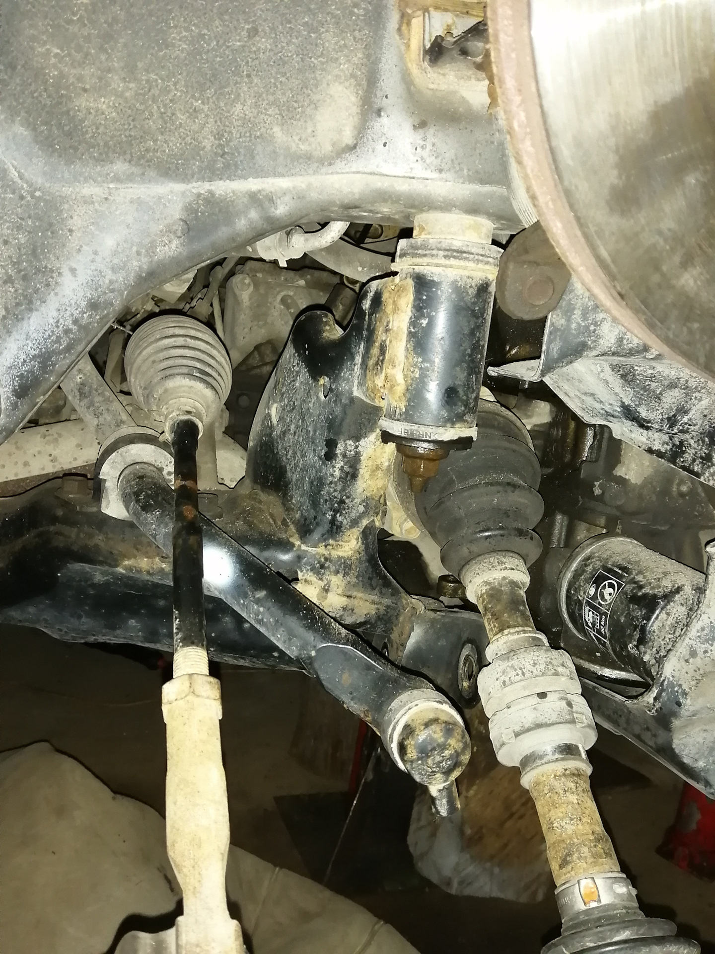

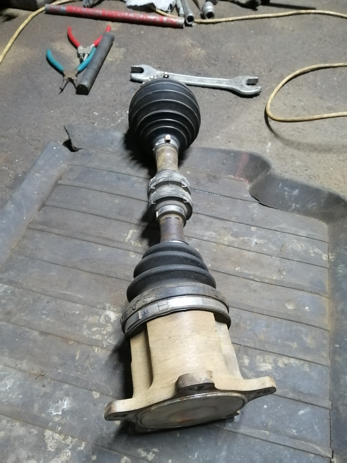

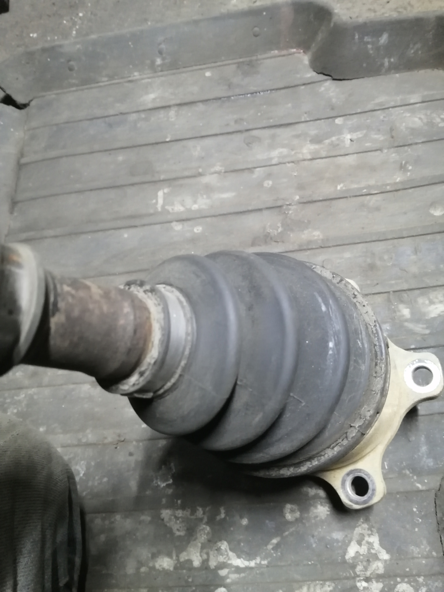

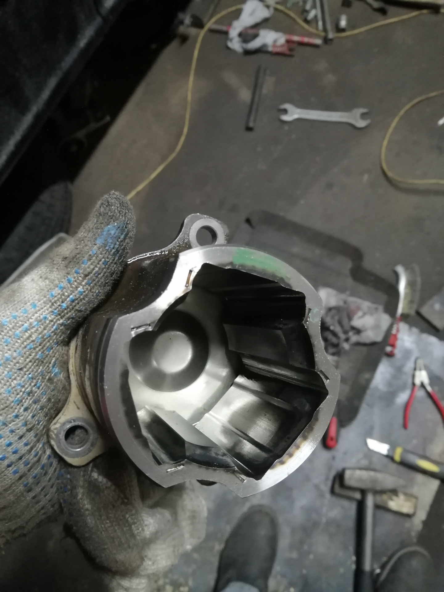

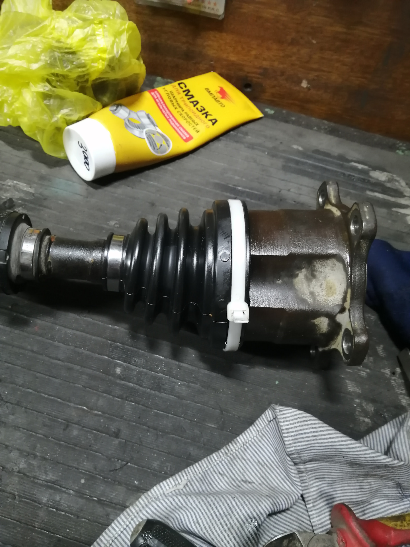

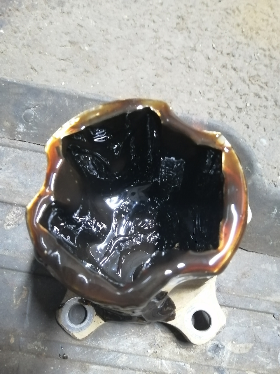

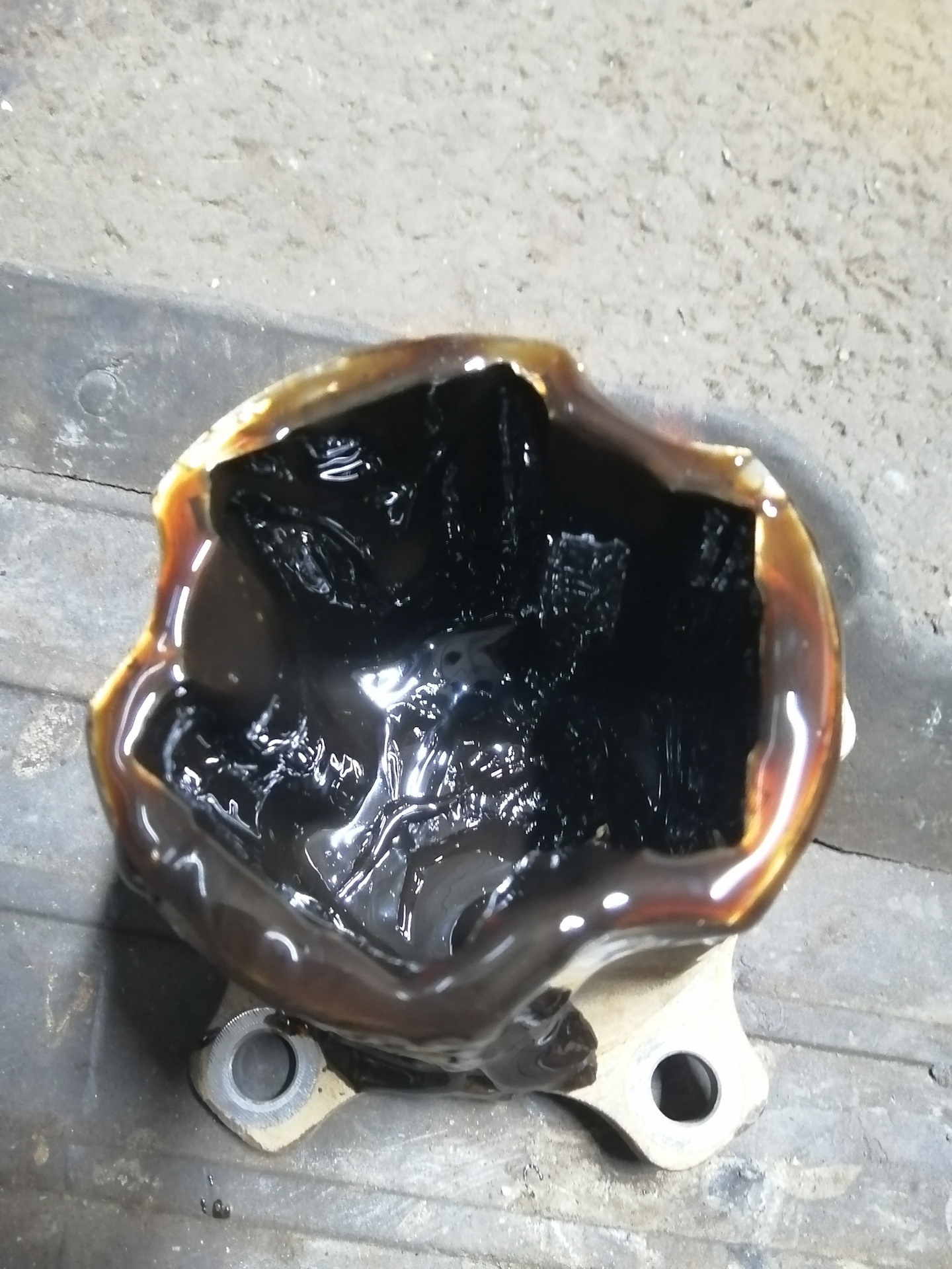

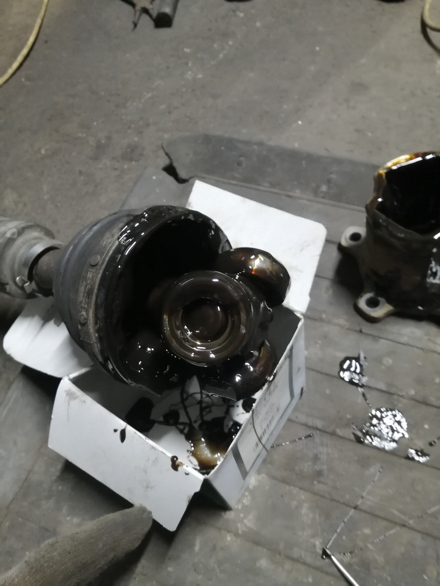

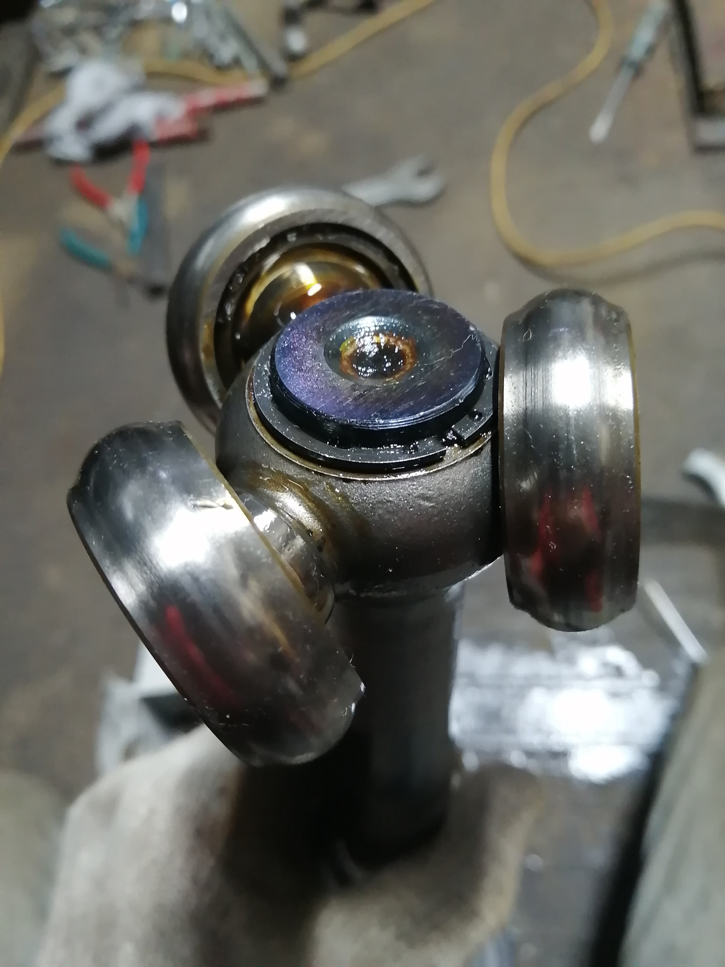

Доброго времени всем! При осмотре обнаружил, что внутренний пыльник левого привода передка приказал долго жить! Что-ж. Заменим!
Для пущей надежности поверх большого металлического хомута(хлипкий) натянул пластиковый.
Номера пыльников: 397418H525-правый внутренний, 397416N225 внутренний левый.

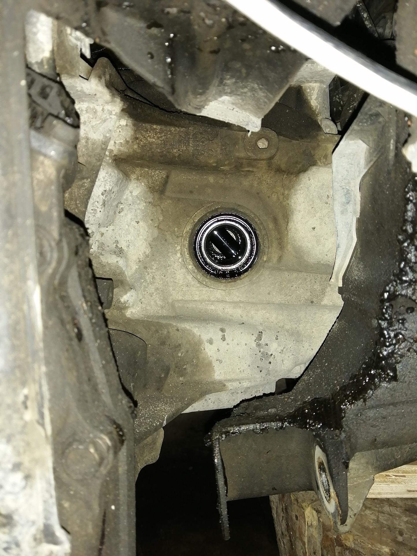

Раз уж снял привода, обновлю переднюю подвеску (замена шаровых, сайлент-блоков рычагов, линков, передних стоек). Так же заменю сальники в раздатке.
Всем удачи и здоровья!

А зачем писать что они идентичны
Идентичны-не значит одинаковы. Номера ж указаны по пыльникам. Правый и левый!
Капроновая стяжка — так себе надёжность))
Лучше, чем нет.
Ок.
