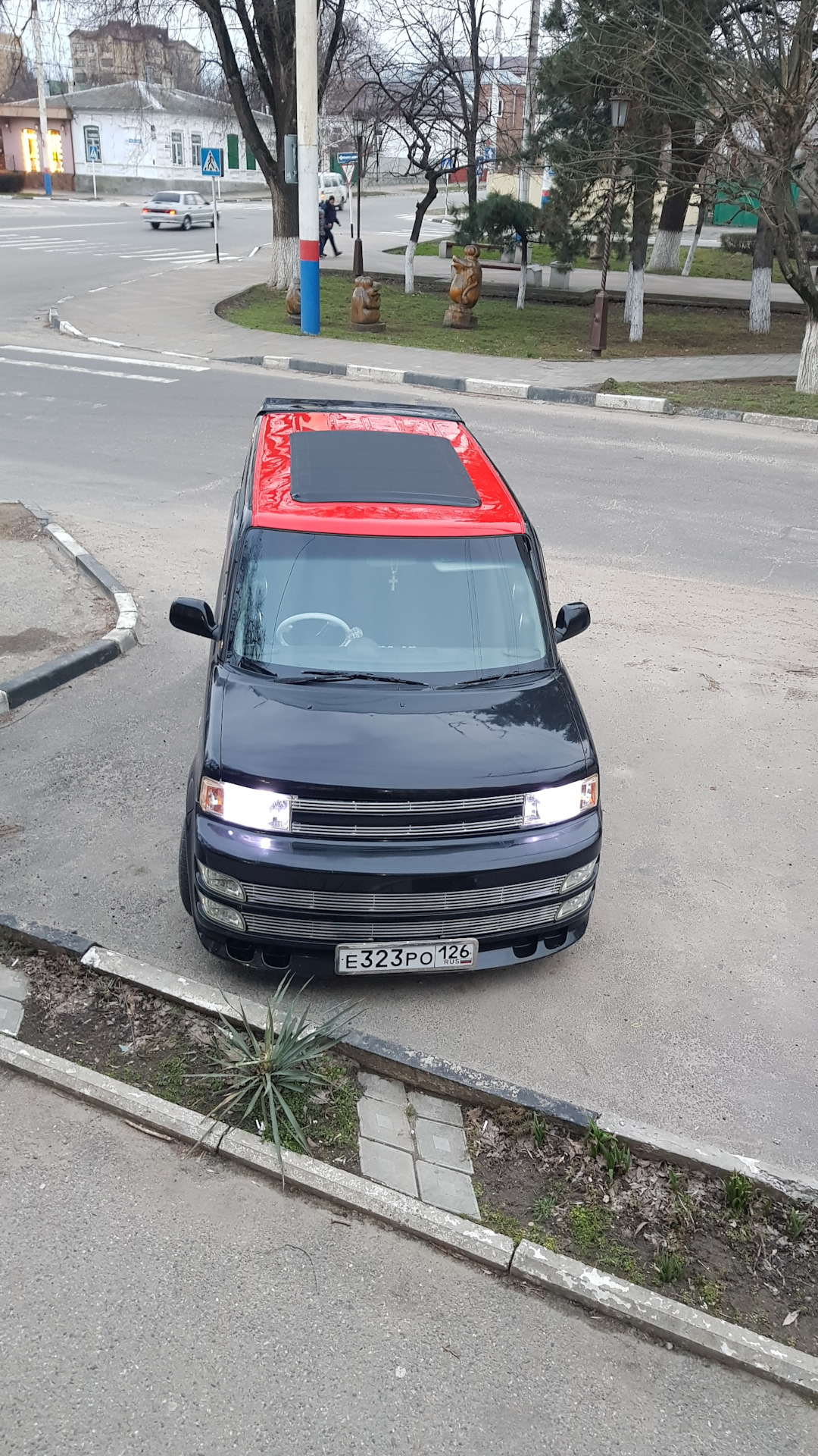

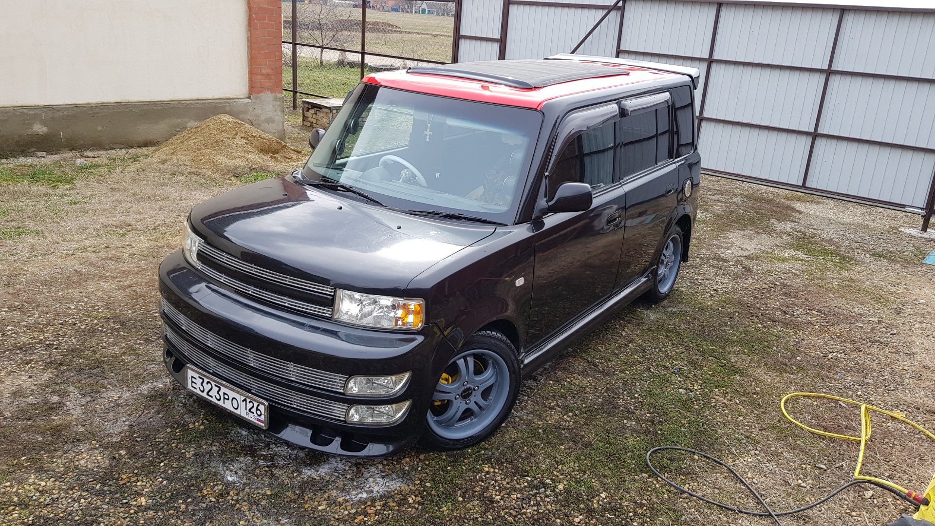

Не прошло и пол года наконец rag-top на своём месте.

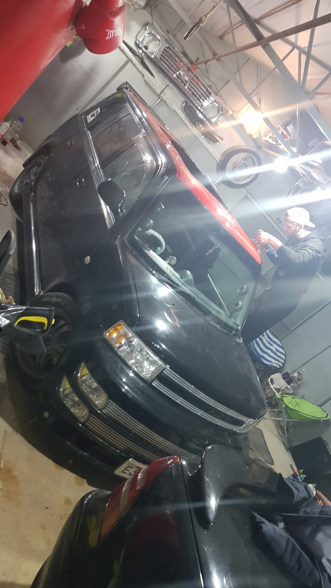

Установка затянулась в основном из-за решения покрасить крышу. Плюс праздники работа и на машину совсем небыло времени.
Нужно ещё резать потолок решать что сним делать и как.
В общем салон разобран весь до металла панель приборов два передних кресла и руль вот такой интерьер уже много месяцев.
После покраски бб по снегам и сугробам добрался от малярки домой.

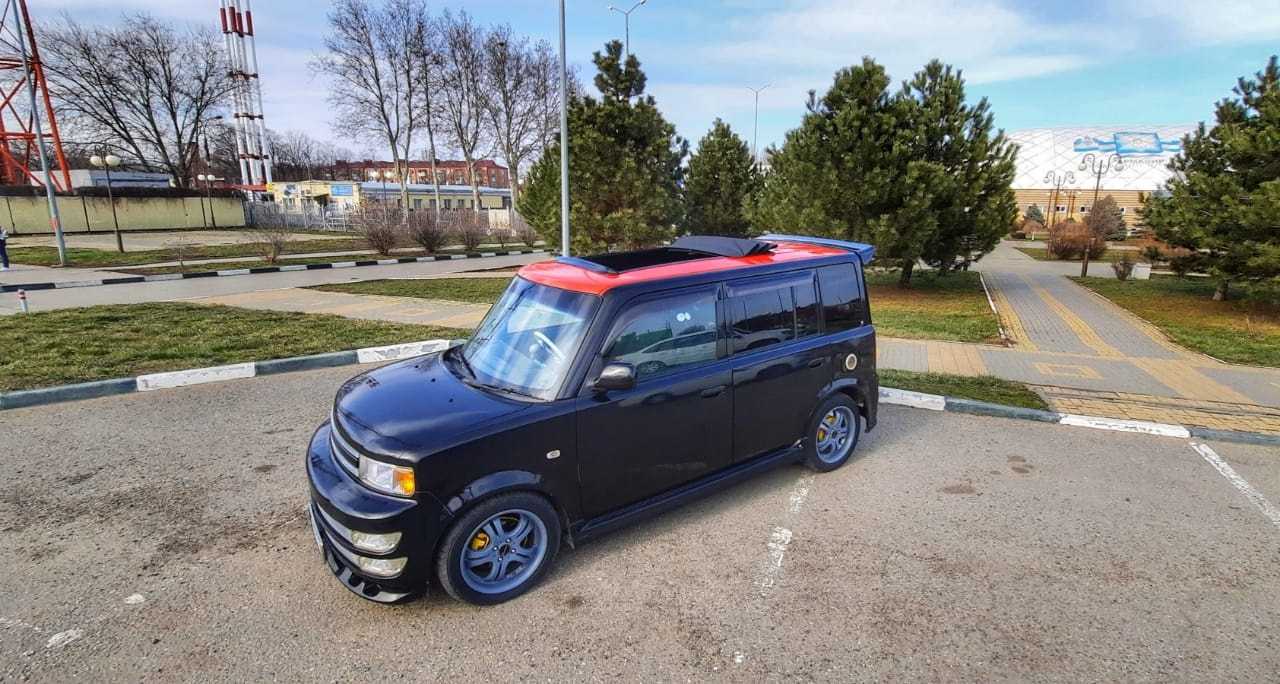

После был куплен герметик и установлен rag-top и сполер.
Да и самое ГЛАВНОЕ первая мойка керхером показала надёжность конструкции ни капли воды в салоне что не может не радовать.
Так как когда я в вязался в эту авантюру с крышей у меня небыло ни какого понимания что это. И что будет после.

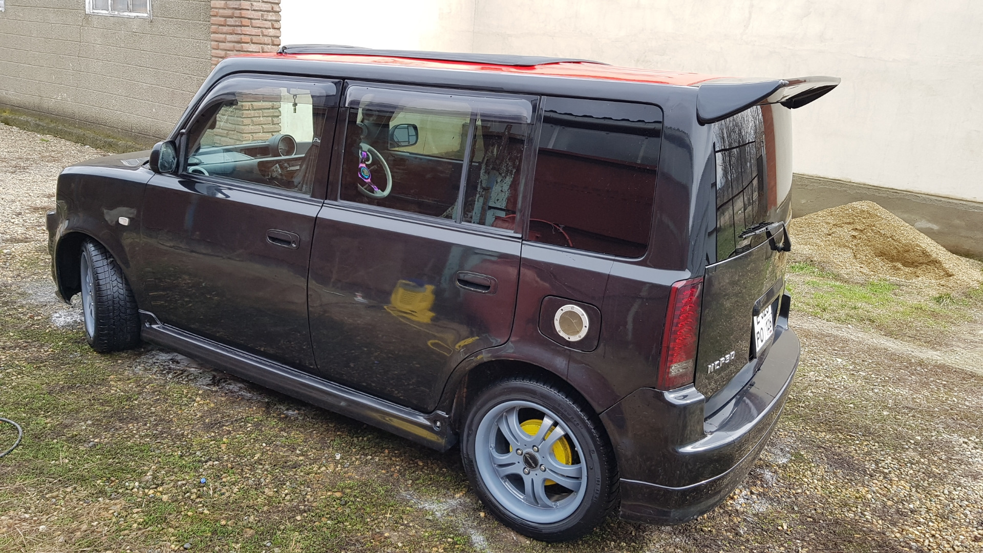

а что крыша такая помятая?
кромки-то усилить нужно было
На машине нет крыши. Ее отрезали вместе с усилителями.
Насчёт усиления сам rag-top и есть усилитель
Он состоит из двух рам которые стягиваются между собой болтами по периметру.
Крыша есть. Вырезали же только середину.
РегТоп совсем не является усилением

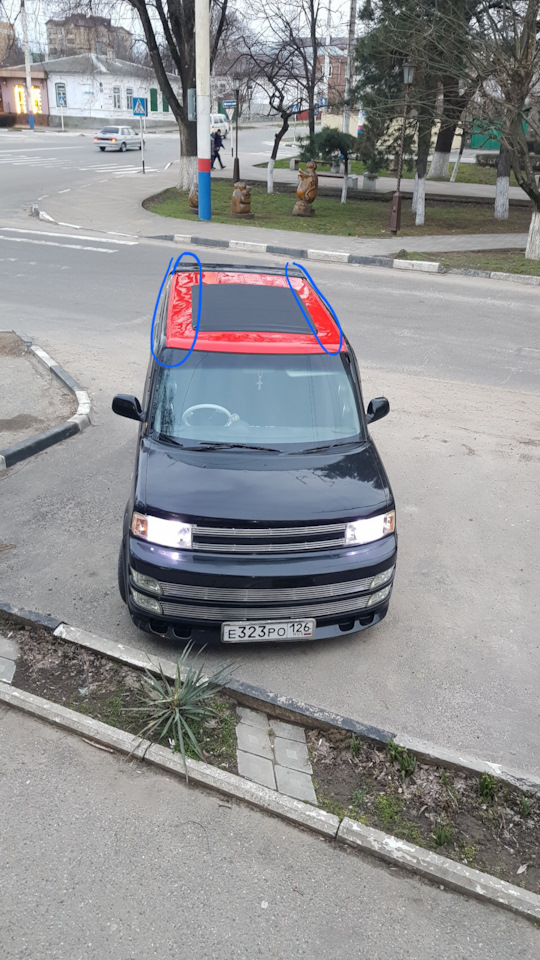

И при немного другом подходе, можно было бы избежать того, что выделено на картинке.
Мне конечно без разницы, но работа выполнены просто жесть
А наша работа лично Вам и не должна нравится. Авто делается для себя и это далеко не итоговый результат. К тому же Вы понятия не имеете, как авто и качество покраса выглядело ДО. Потому если Вам оно пришлось не по душе, Вы можете просто пролистать и не более того. Любая работа каждого из тех, кто старается видоизменить свое авто должна нравится только хозяину. Больше оно никому и ничего не должно. А в данном случае все делалось своими руками и в первый раз.
я про нравится — не нравится не слова не написал.
Про то, что работа должна нравится хозяину это вообще без вопросов, полностью согласен.
Когда и меня была Бб, я тоже хотел установить рег-топ, только стеклянный.
Суть того, что я написал не в том, что бы сказать, что какую-то херню сделали.
Наоборот, видя, сколько усилий потрачено, жалко, что крыша осталась недоработанной и пошли волны по ней от отсутствия усиления.
Нужно было разметить, усилить те части, которые останутся без усилителя и только потом резать и тогда крыша была бы идеальная.
А так работа и результат кайфовые
Почему изначально крышу и порезали и решили поставить рег топ, тк было все куда более плачевно. Наша крыша была с глобальными повреждениями и не качественным ремонтом, все то, что нам досталось от бывших владельцев. Авто провело в малярке больше месяца, из того что возможно было бы сделать-выжали максимум. Опять таки повторюсь, делал сам и впервые, потому могут быть какие то недочёты.
