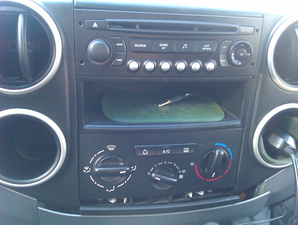

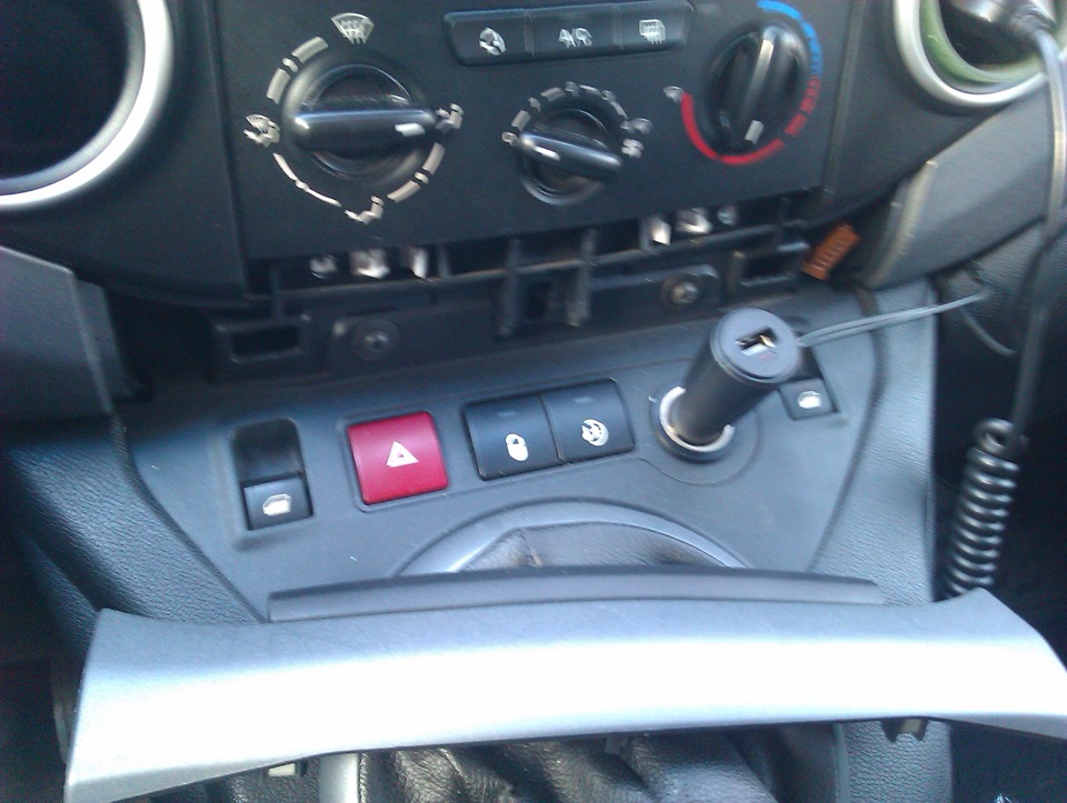

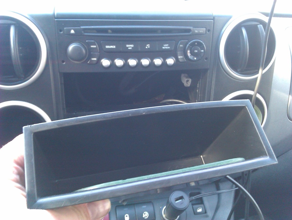

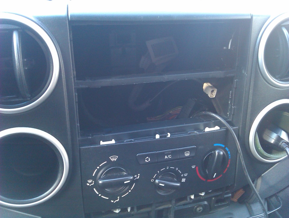

Перегорели лампочки в блоке переключения печки, немного поездив без них есть какое то неудобство, вот решил заменить.

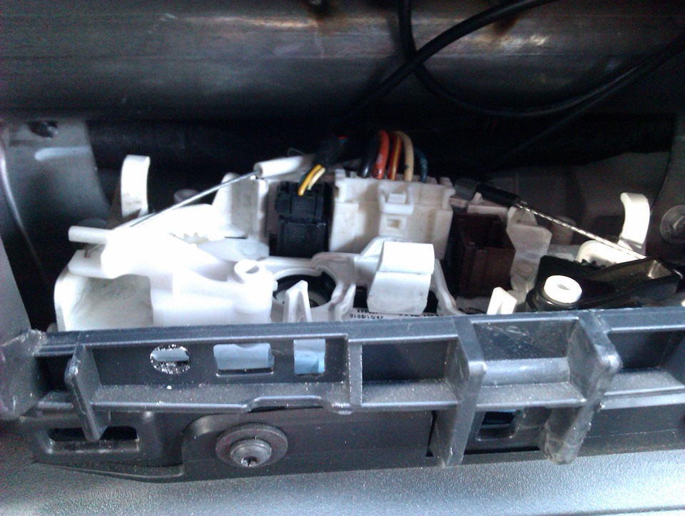

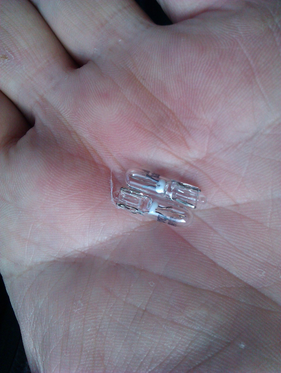

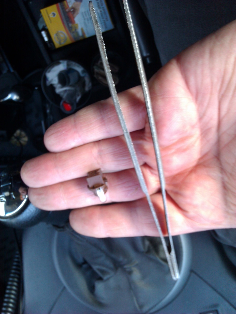

По дороге заехал за лампочками.Родные были 1.3 вт новые взял 1.2 филипслампочки 2 штуки стоят сзади в блокебез пинцета доставать неудобно, или нужно иметь тонкие пальцы.

Муторно вынимается этот блок. Два раза мудохался. В итоге опять левая половина тёмная.
я его наклонил внутрь торпеды и всё
