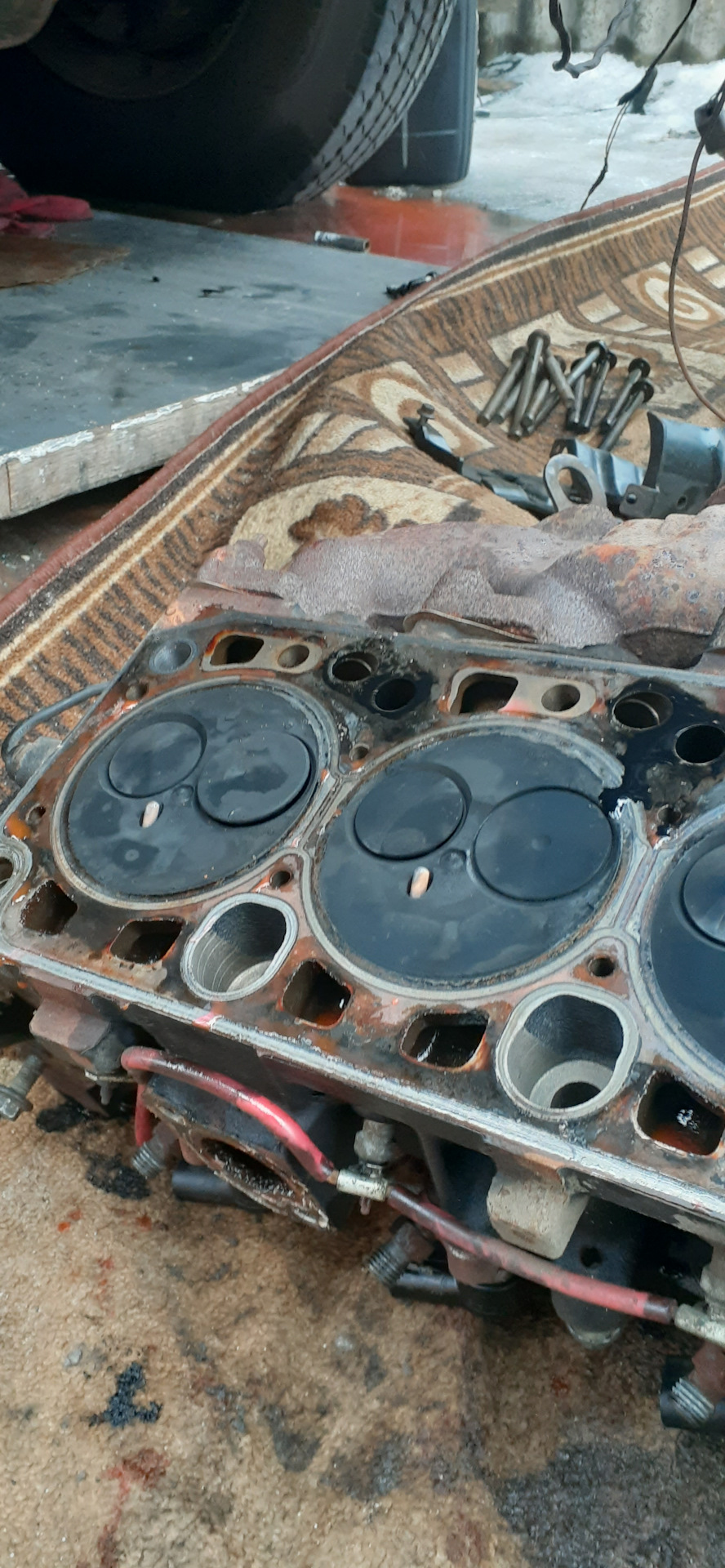

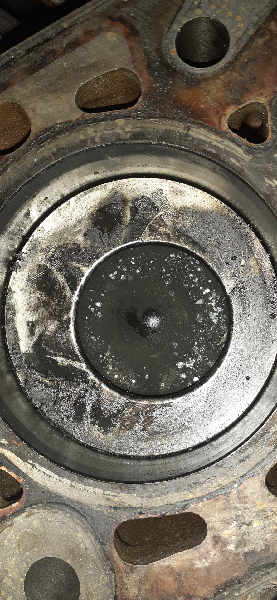

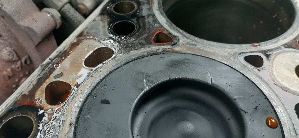

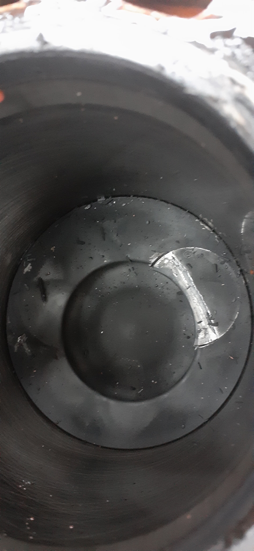

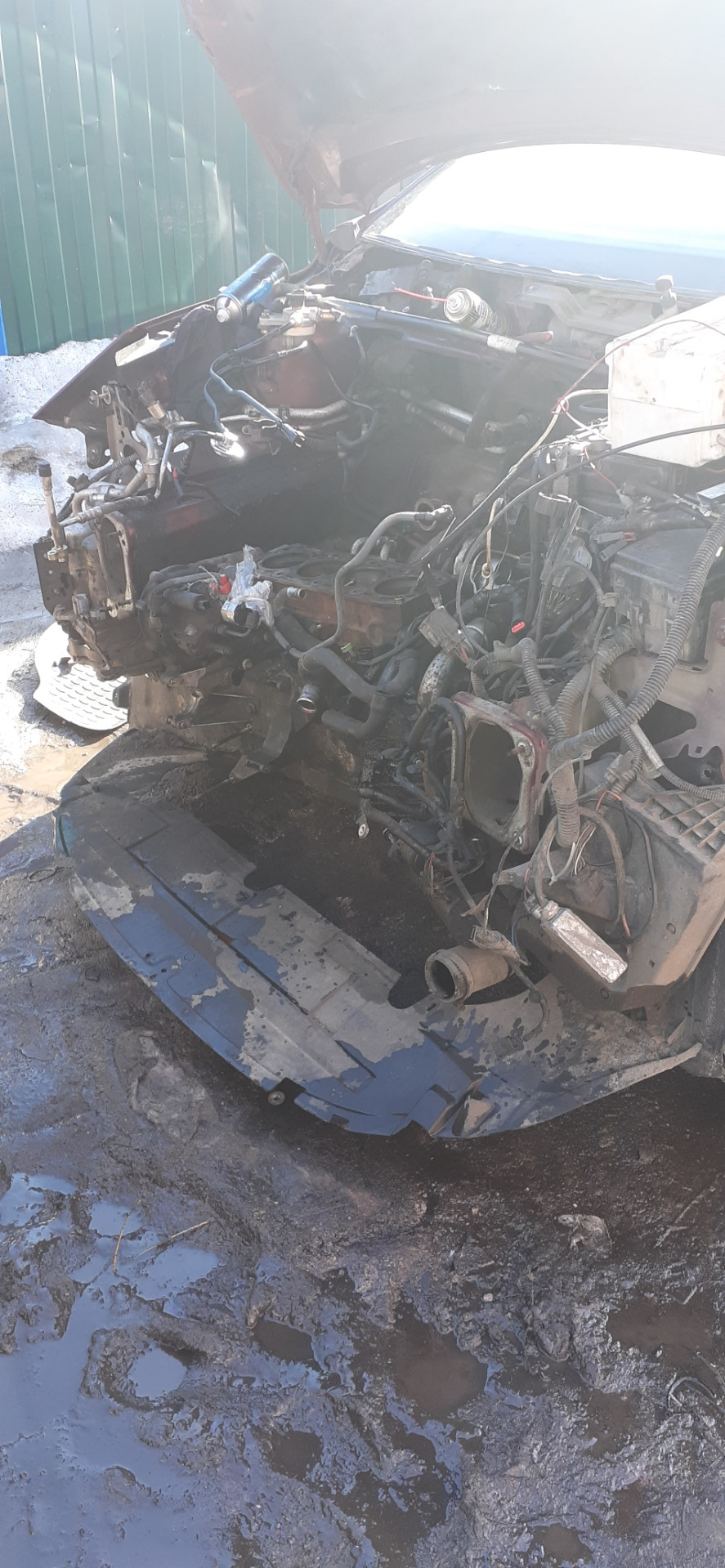

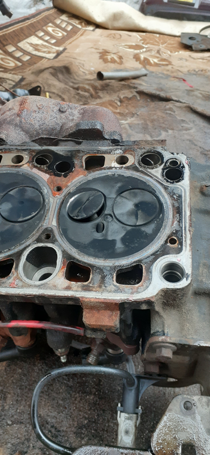

Пока как то так((( поршень и 4 клапана в мусорку.по сопутствующим 23 позиции на 40 тыс.через неделю прийдут детали расскажу что к чему.если интересна причина то обрыв нижнего ремня.и прошлый хозя скотина брехун. При покупке авто прошлый хозяин причесал что все заменено и в низу стоит цепь.я лох поверил, а зря.
Комментарии 6
При покупке всегда надо менять грм, не верить на слово! Удачи и терпения!
Верхний то новый.вот я и купился
Это ещё повезло что распредвал не сломало.
У старого хозяина порвало ремень так распредвал на 3 части сломало

Крч, поменял я 2 ремня после покупки месяц назад, новый ремень порвало.
