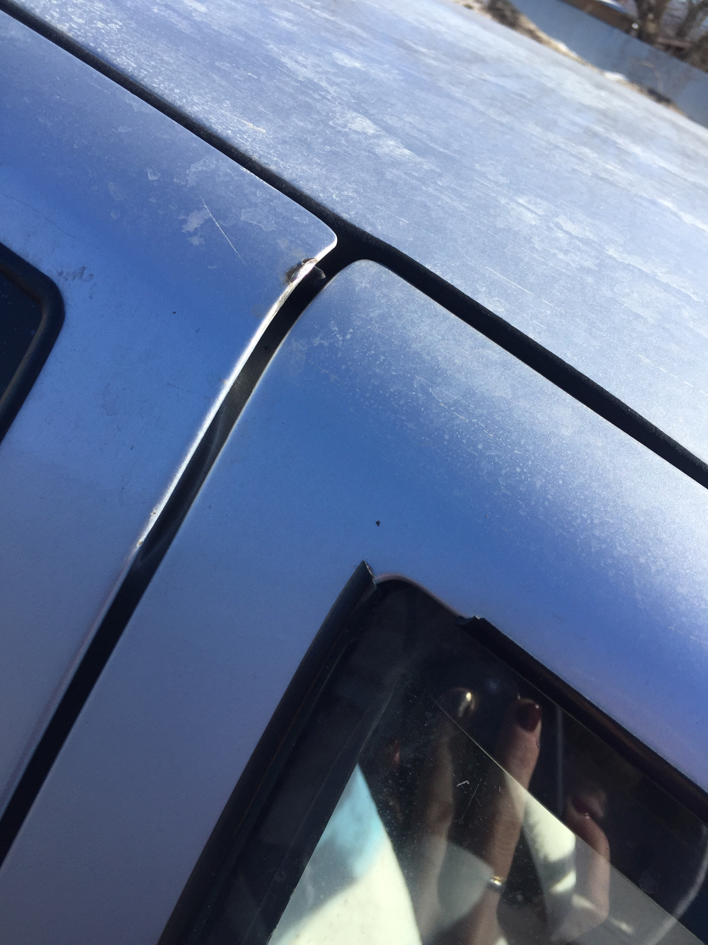

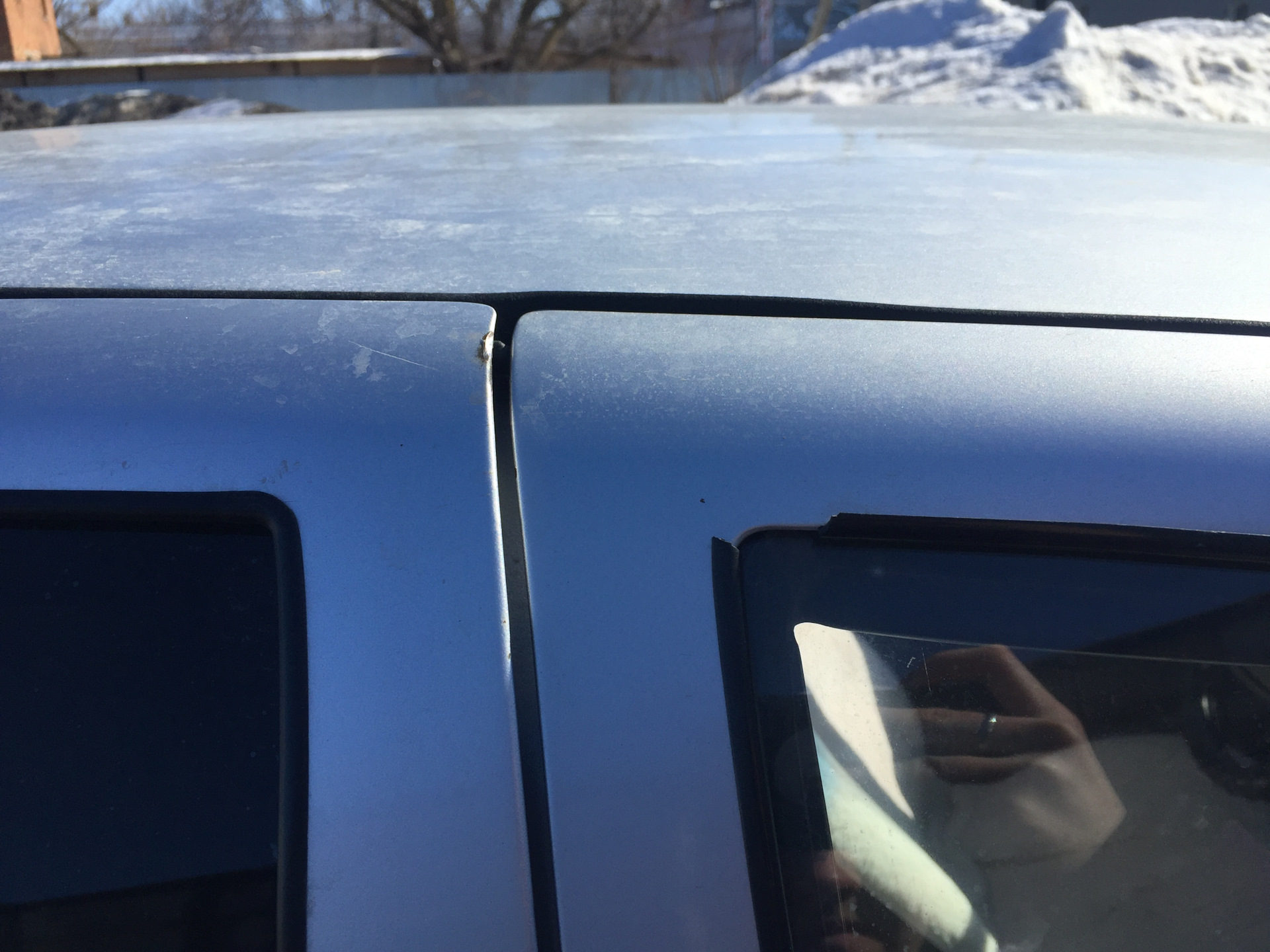

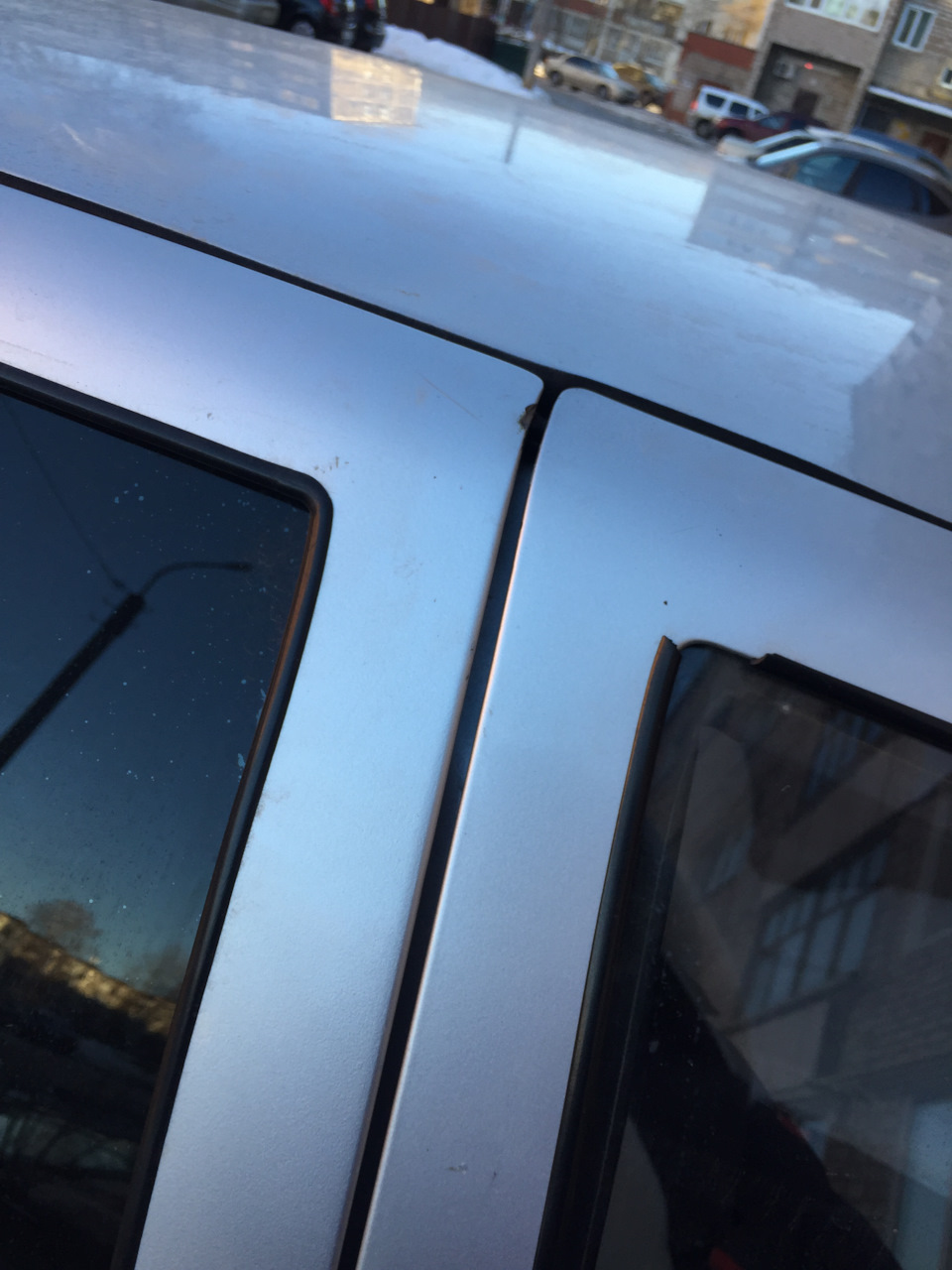

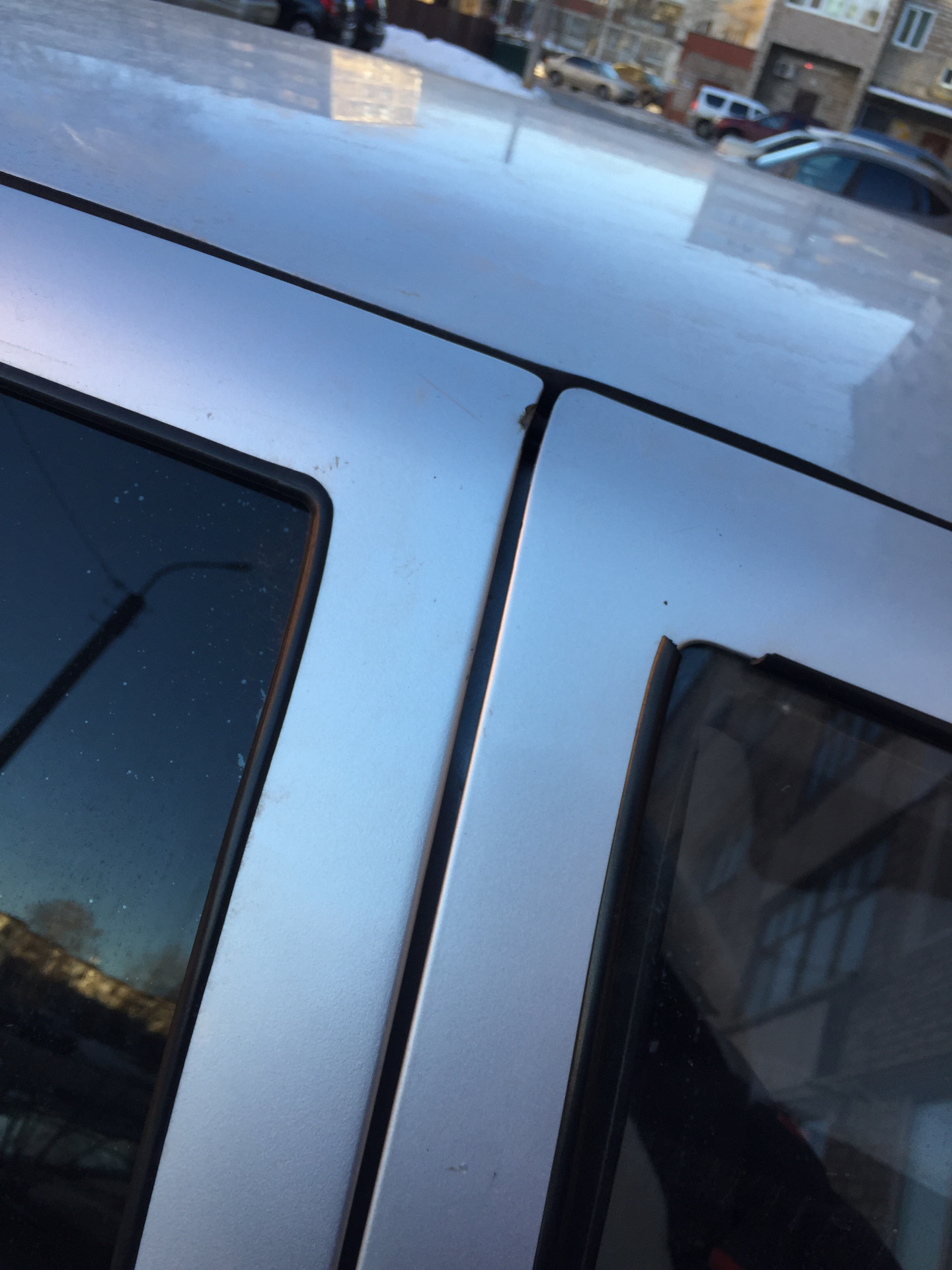

Уже долго мы боремся с одной бедой, и это двери, да они провисли,
Провисли до такой степени, что с трудом приходилось открывать пассажирскую дверь, толкая локтем, либо уж снаружи! .

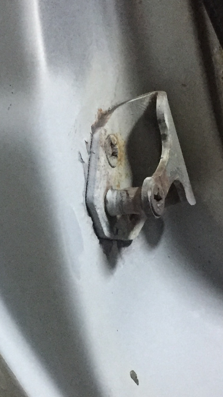

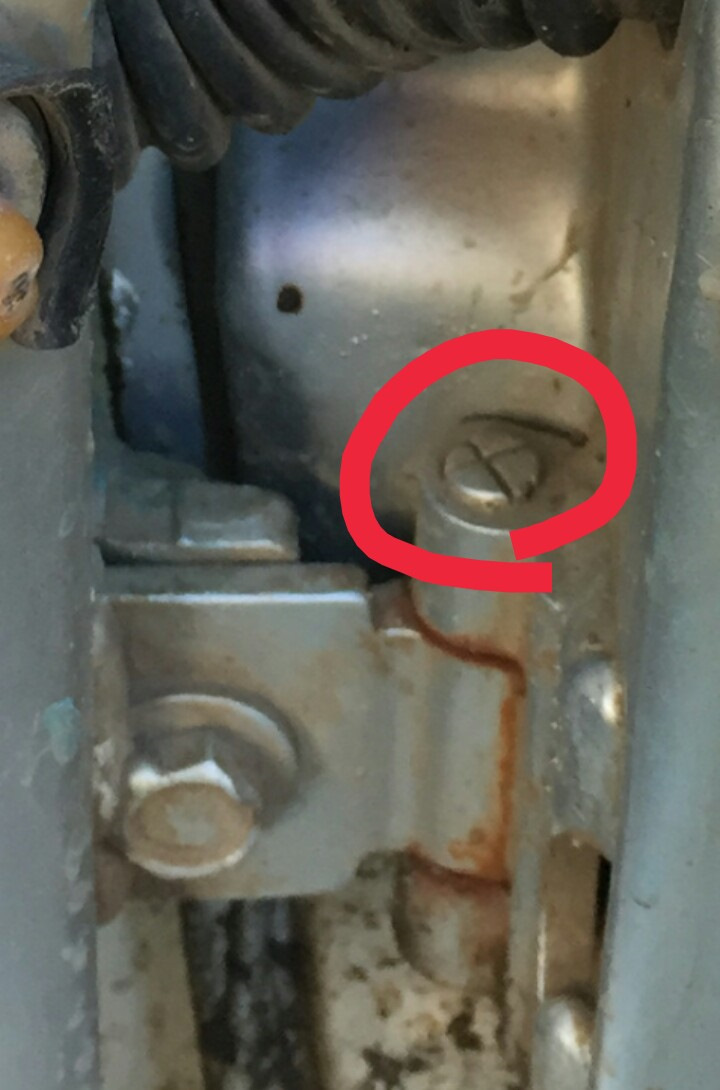

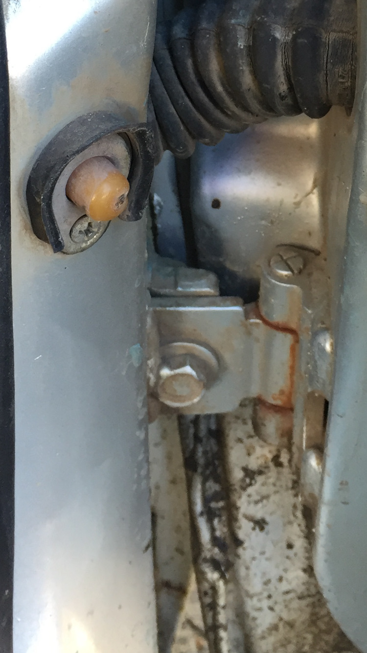

Вообщем думали шайбы вставим, но был один косяк как видно на 2 фото там гайка а вокруг почему то сварка(холодная) мы ее убрать убрали, но открутить не смогли, в итоге петлю просто отогнули с помощью болта м10😅 и отрегулировали замком на фото 3.
Остальные двери по легче нам дались!
В итоге теперь двери стали намного лучше, зазоров стало меньше, открываться стало намного лучше(чем было) но чутка не так, как хотелось бы, Будем думать что дальше делать.
Всем ровных дорог 😇

И часто смазывать через тонкую щель в петлях, тонкое отверстие не все знают, она удобна для смазки но и песок и вода туда не хило попадает далее идут провисания
Ох тоже намаялся с этим) Тут главное не боятся ломаться дверь (гнуть). У меня было такое, что петли провисли, но в итоге разогнули их и она стали ровно.
