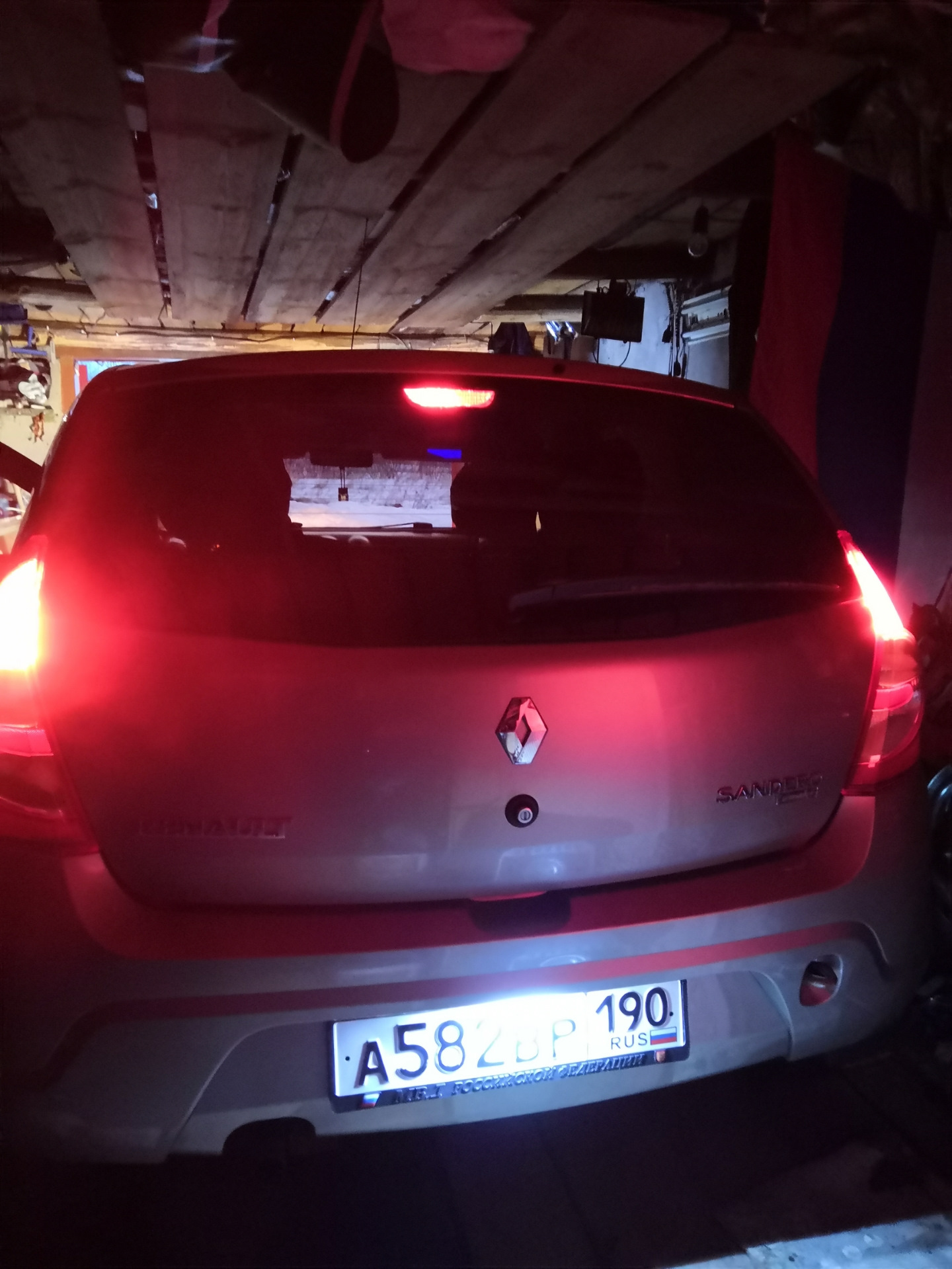

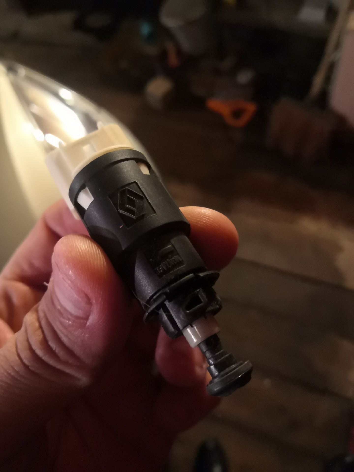

Случайно вечером заметил что не горят стоп сигналы, все 3😳. Начал разбираться, первым делом полез в предохранители, глянул на нём еще омыватель лобового подключен, а он работает, предохранитель целый.
Полез снимать фонари задние. Одна лампочка перегорела, вторая норм. Толку 0, не горит.

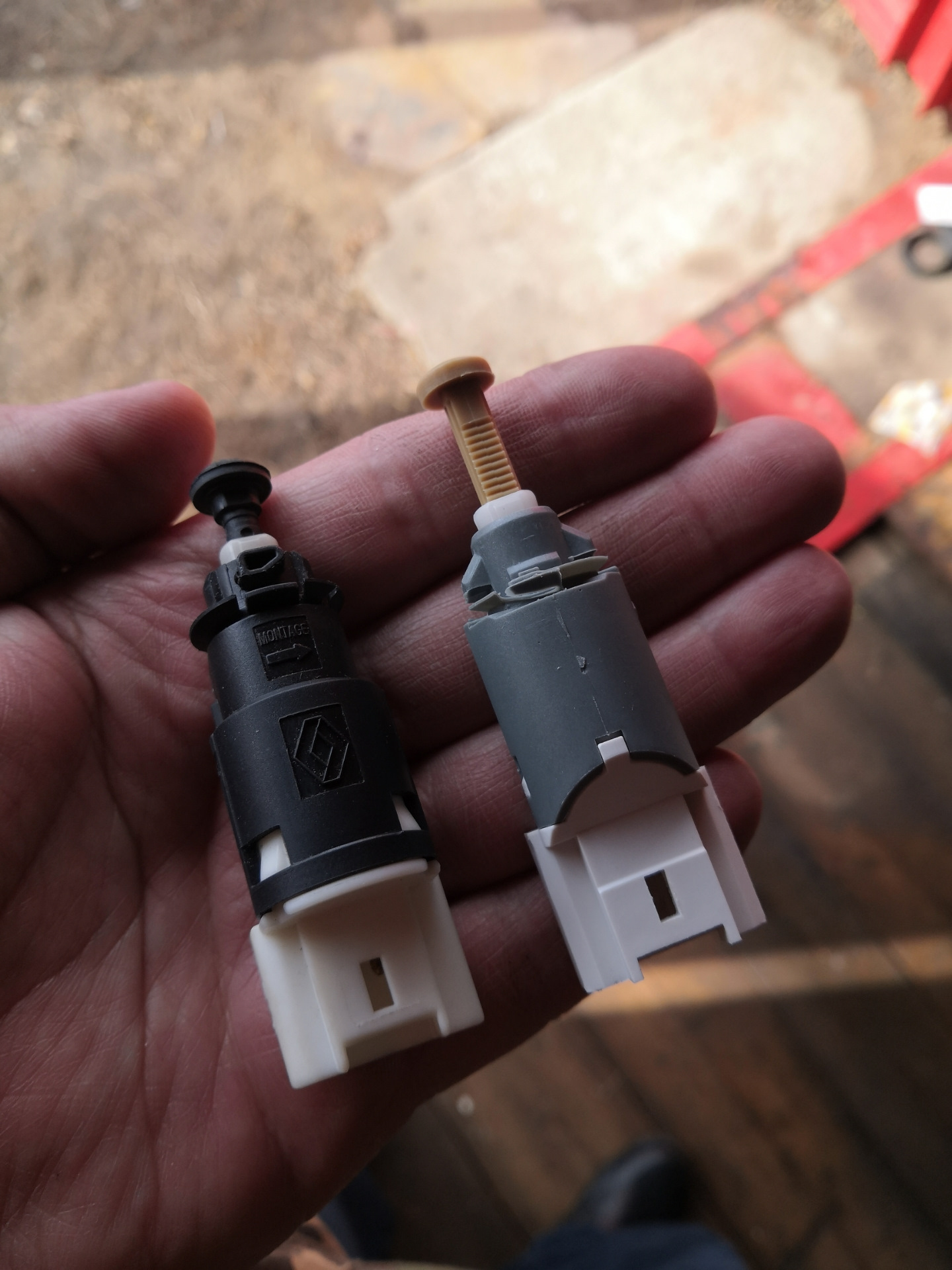

Поехал в Автозапчасти за "лягушкой" 🐸.
По VIN подходят все 2 вида лягушек с разными разъёмами. Чертыхнулся, поехал снимать свою 🐸. Снимается легко, но очень не удобно туда лезть🙄. Привез, подобрали.

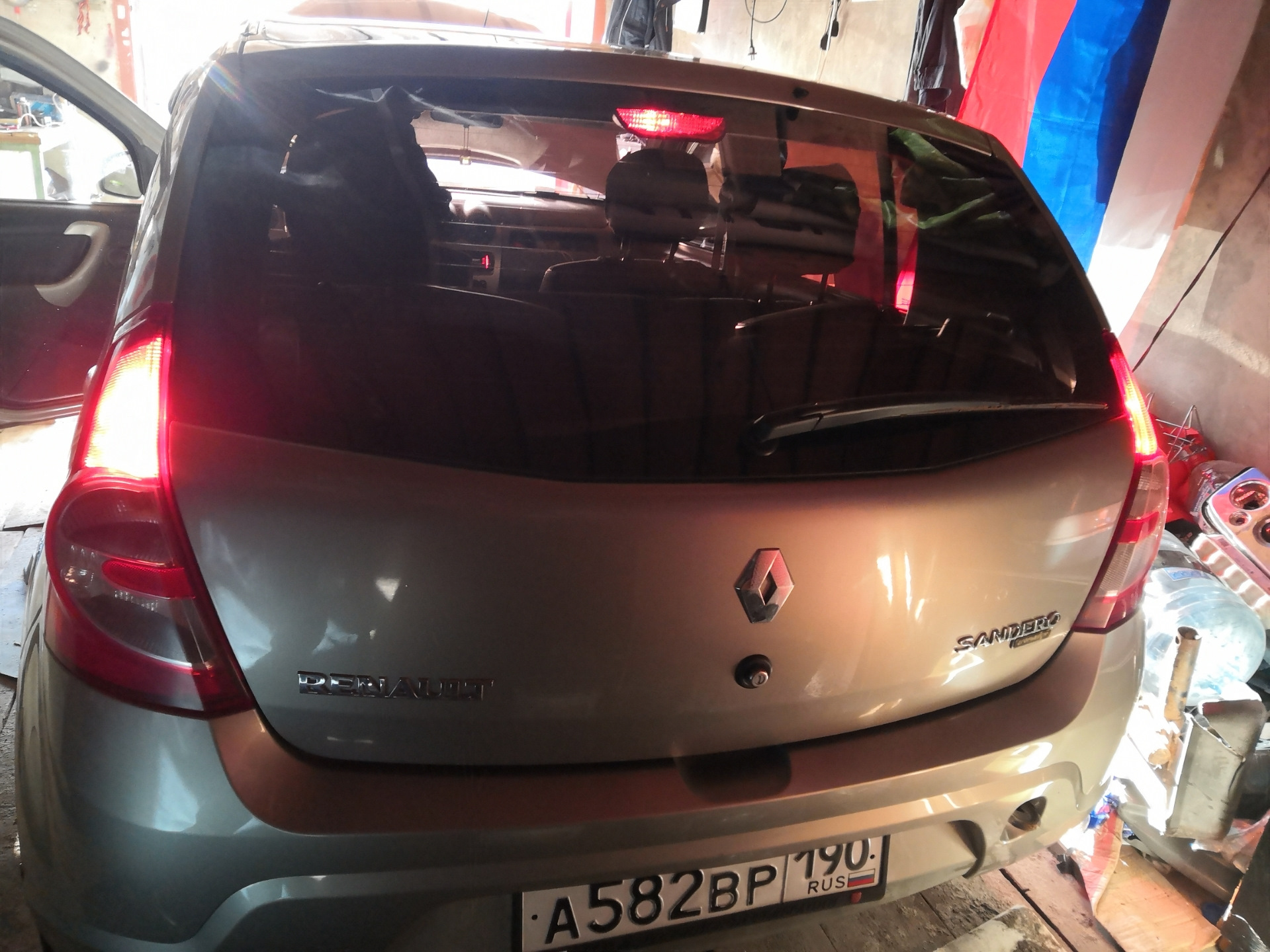

Поставил лягушку, стоп горит, поменял лампочки во втором фонаре и верхнем. Ура горит всё!

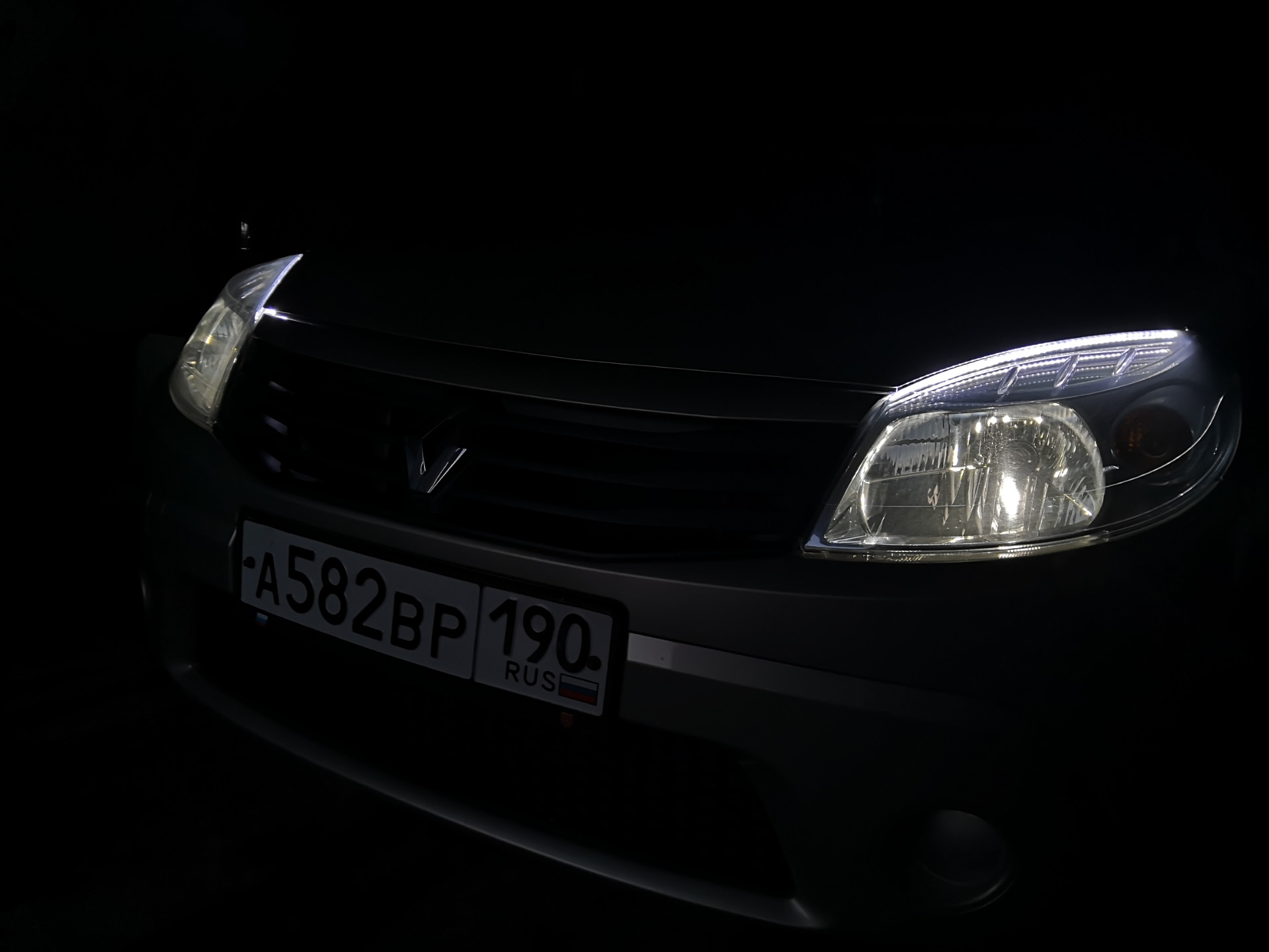

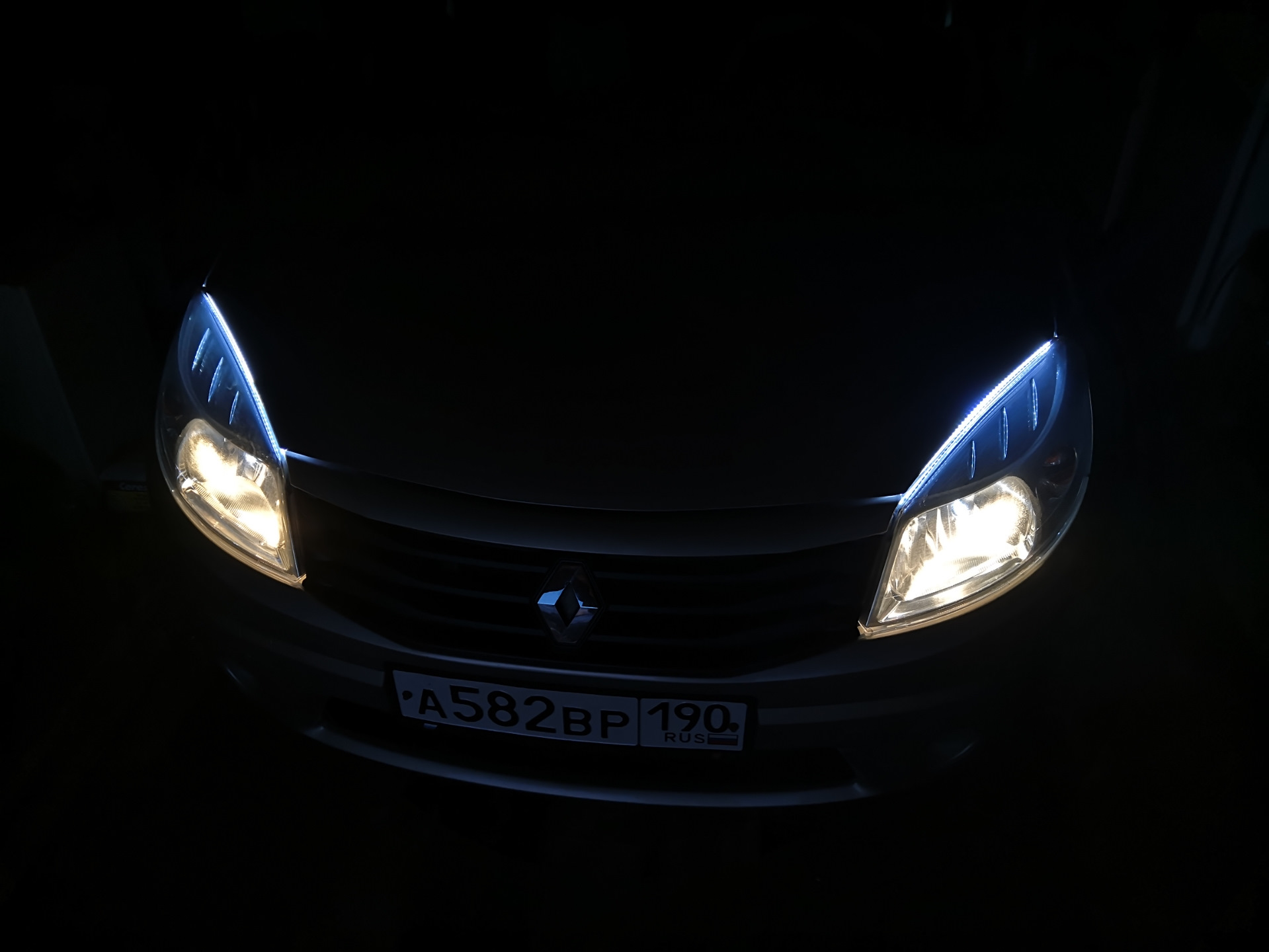

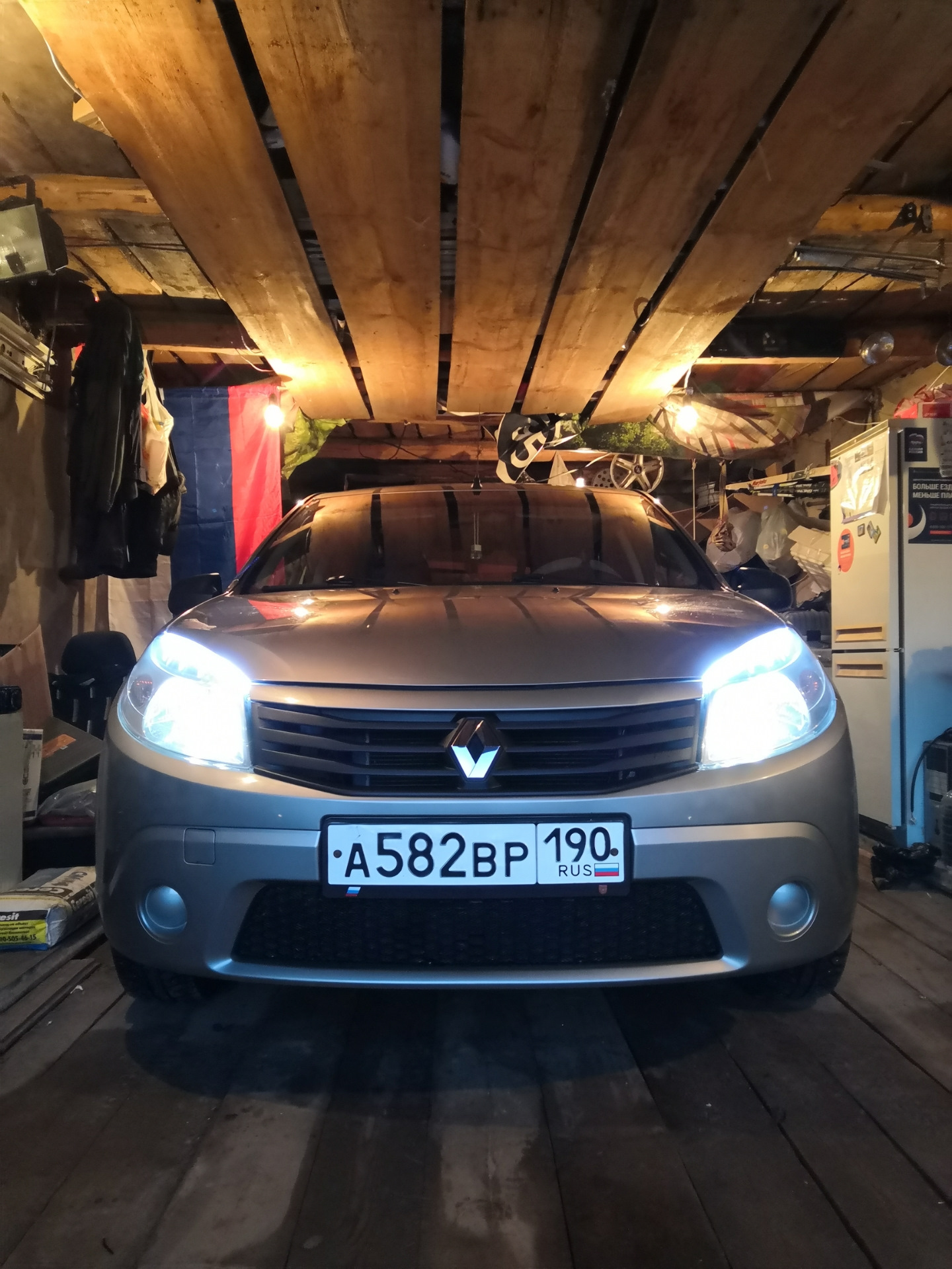

Заодно заменил светодиодные ленты на подсветке номера, так как со временем контакты окислились и начал моргать и на ресничках передних фар.
Теперь все горит, все освещается👍👍👍
Запчасти на фото: 330731
Запчасти на фото: P1190

Работает лягушка?я уже их кучу перепробовал
До сих пор
у тебя 4 провода на фишку идет или два?
Вот не подскажу, не помню уже
Привет, долго проработал датчик?
Приветствую, до сих пор работает
Блин я на весту уже третий купил, разные. В течении года, может этот подойдёт
а я просто контакты почистил внутри лягушки
Чистил, не помогло
А ошибки не было на приборке
Нет😁 А на какой приборке, бк не активный
даже с активным БК, ошибку не показывает, тоже случайно обнаружил
