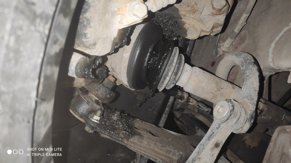

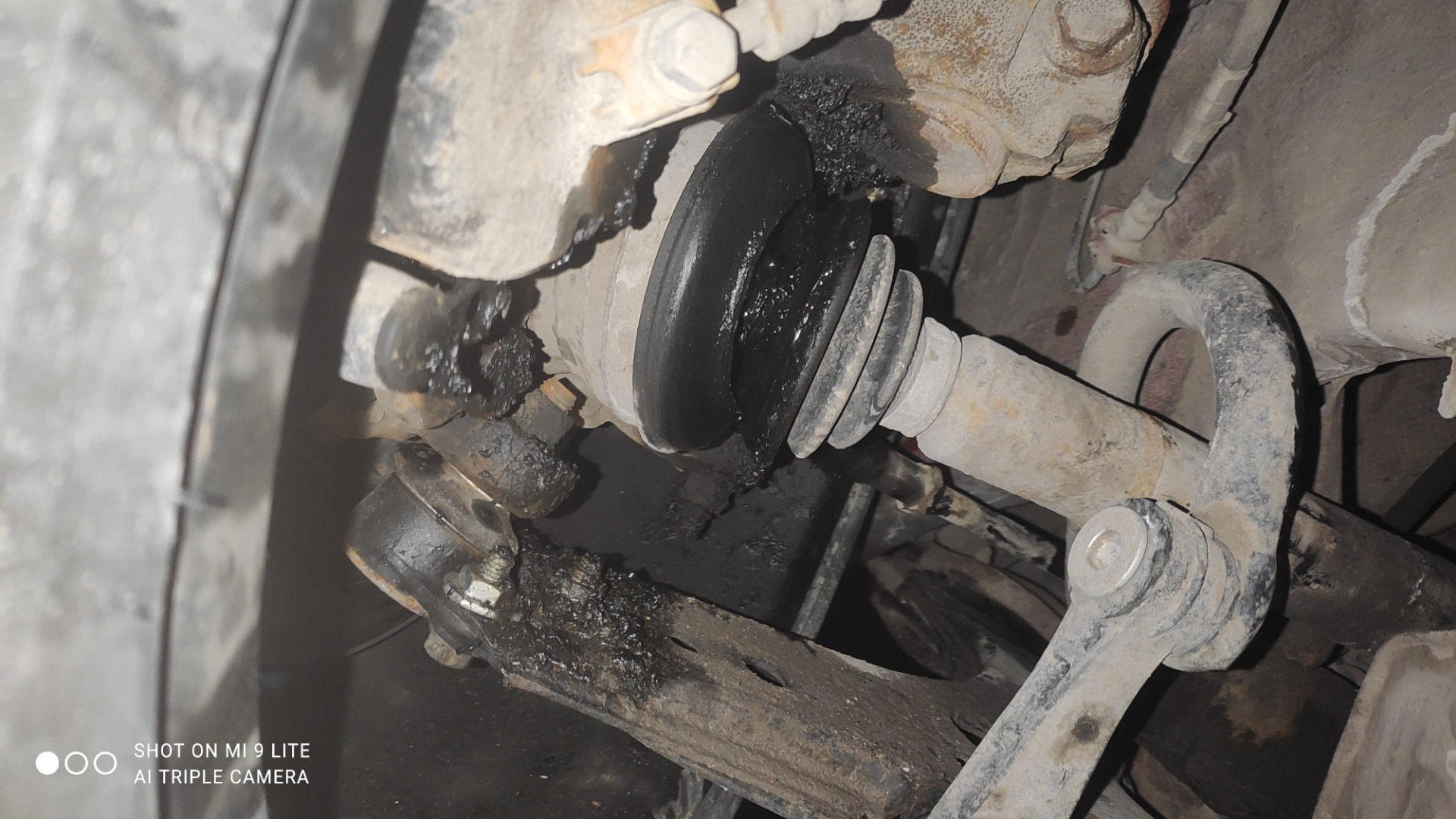

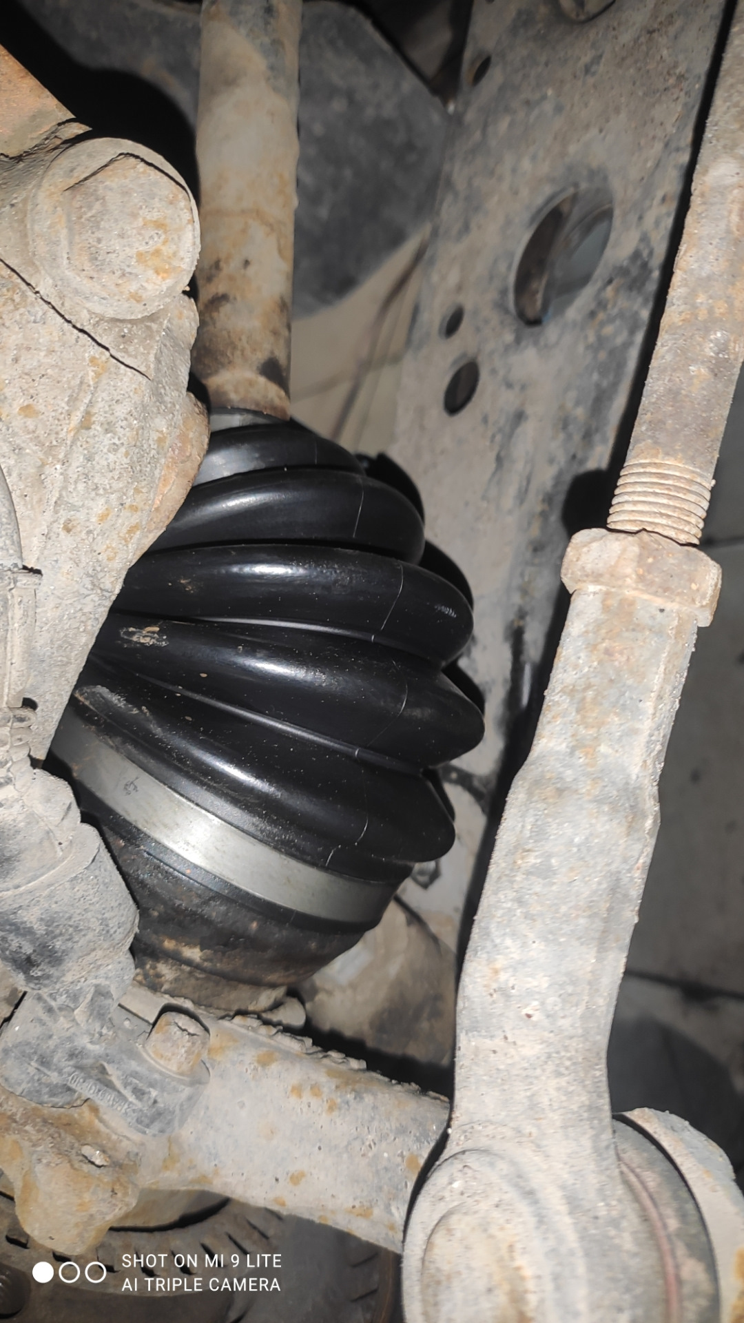

Порвался значит пыльник наружного шруса, успел во время заметить

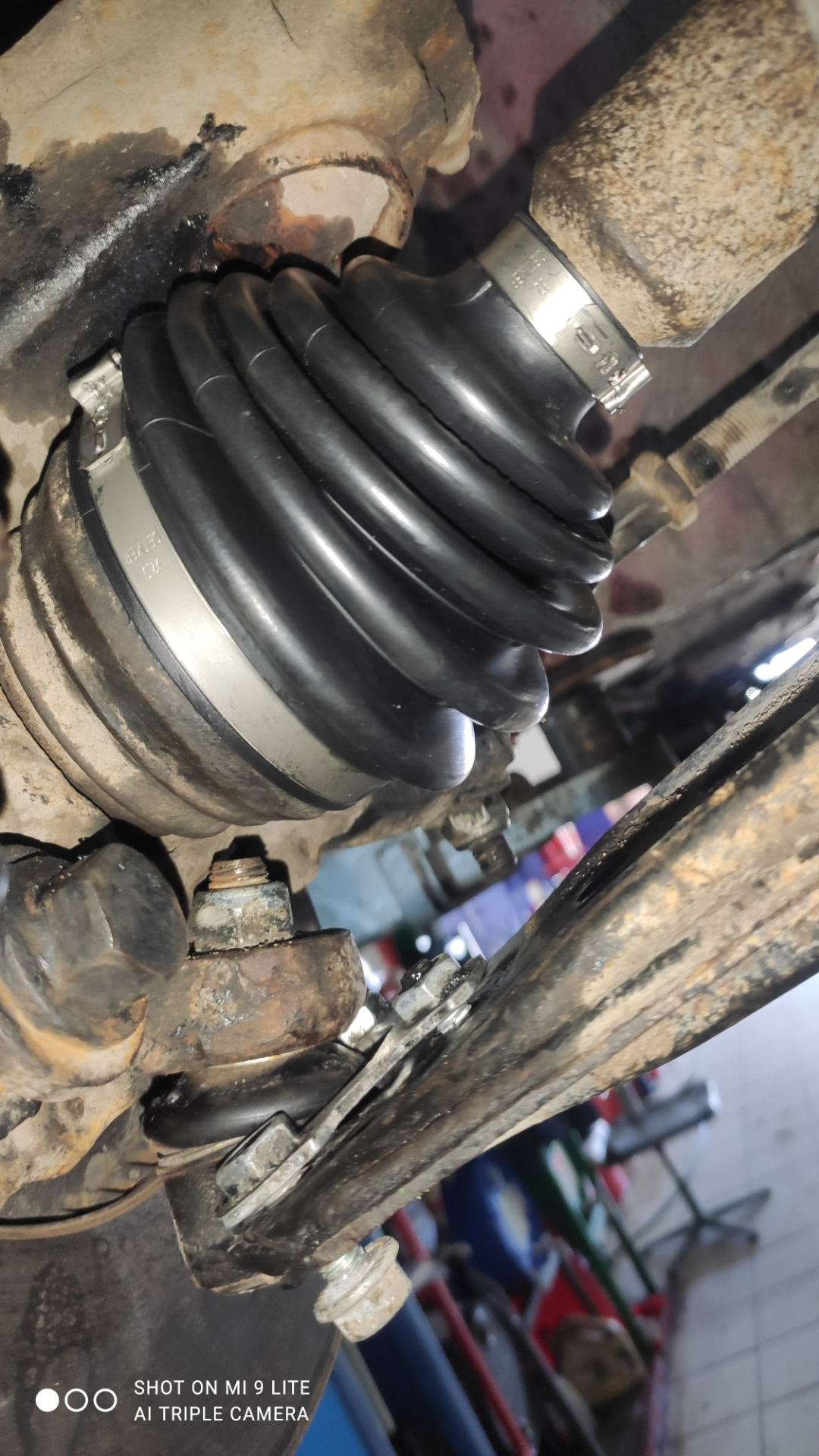

По итогу заказал новые сразу на обе стороны, взял Gkn 304328 Именно с таким артикулом, проштудировав д2, , можно было и ориг но ждать нужно было несколько дней)

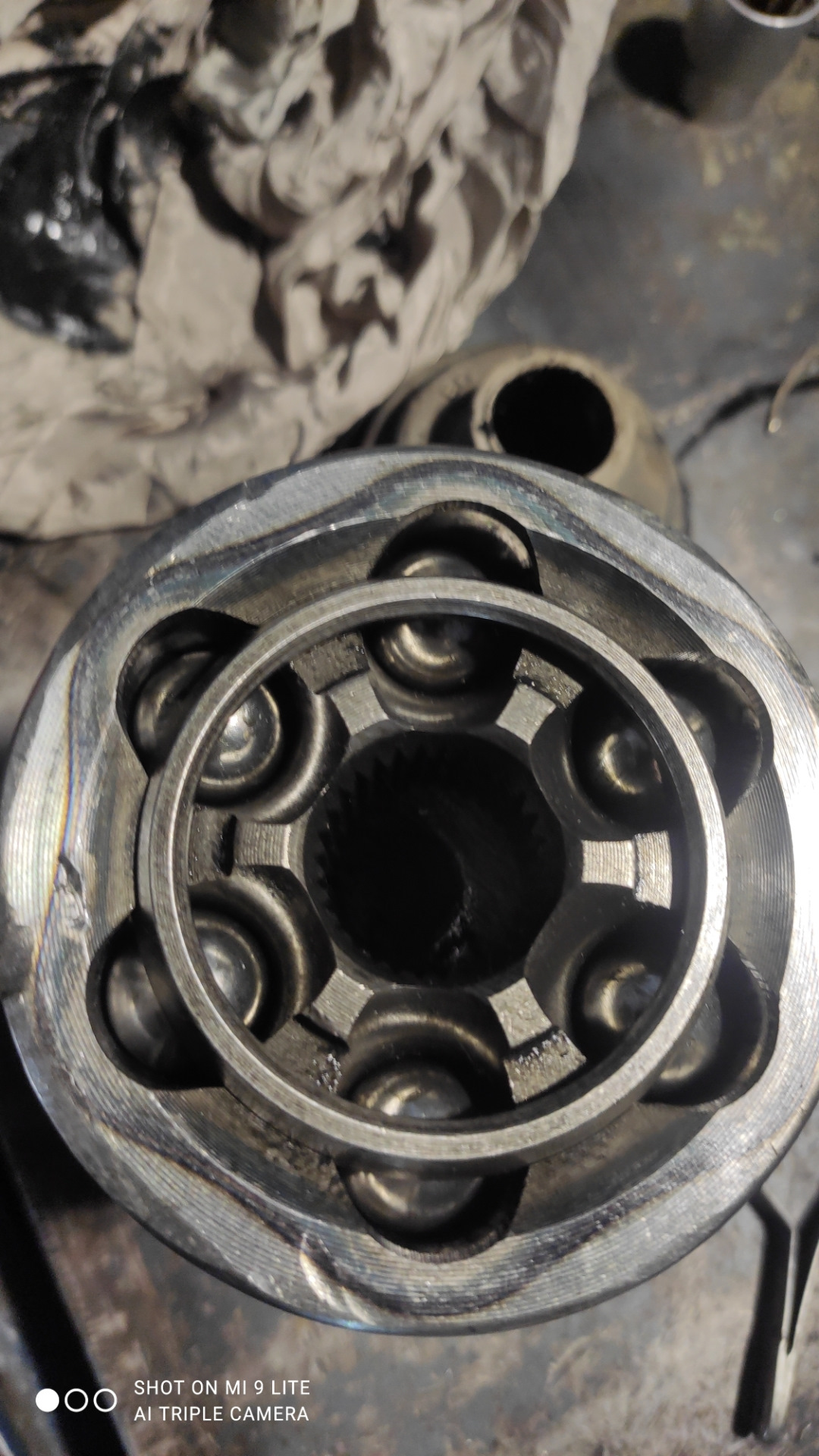

Шрусы в отличном состоянии учитывая пробег, задиров нету, забыл сфоткать внутрянку не до этого было))

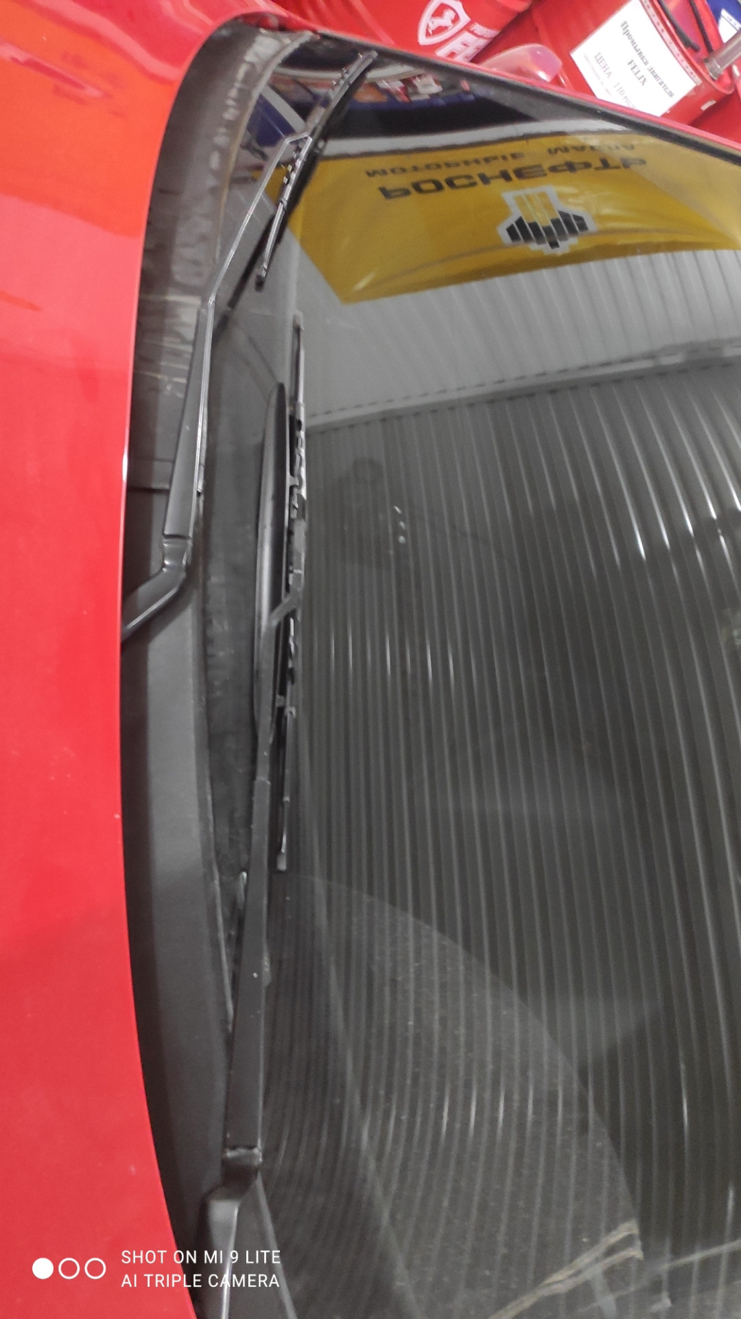

Щетки не менял, все ждал когда уже перестанет идти снег ведь каркасные все таки, взял ориг, решил попробовать каркасные )

по началу пропуски были, я думал очередное говно, потом притерлись наверное и стало отлично
Такие же дворники купил на сезон хватило щас мажут… Смотрю в сторону поводков от а5
Посмотрим
lev10

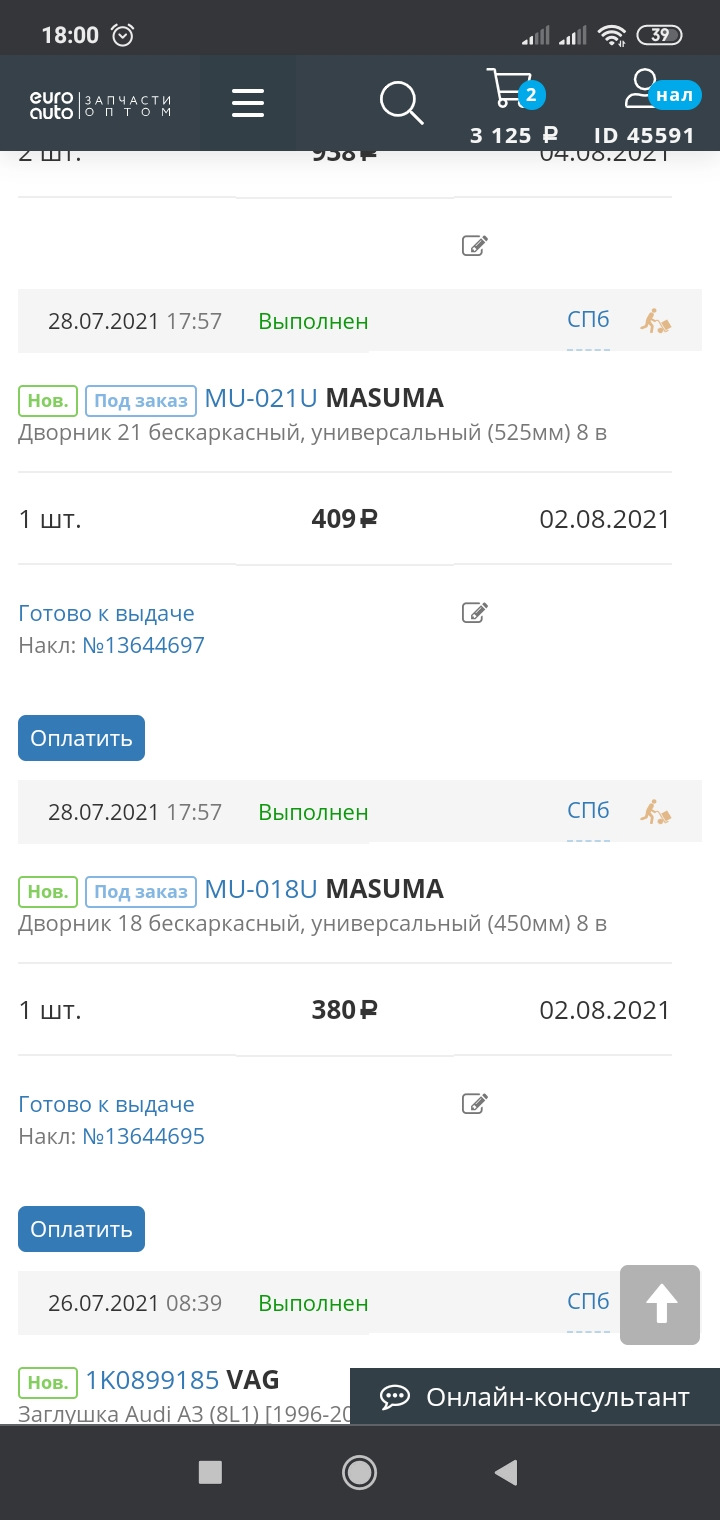

Я перепробовал и бош и и денсо и все что угодно, пока не купил масуму. В марте поставил и до сих пор нормально трут. Попробуй. Комплект в районе 1000 руб стоит.
Номеров нет?
Ty-95
Ту не разберешься, пока все не перепробуешь) У меня Масума и сезона не прошли, а вот Денсо наоборот показывают себя лучше всех.
я раньше денсо покупал каркасные со спойлером, вроде ничего были, но дорогие падлы. Сейчас снова масуму влупил и кайфую
Я всегда рассчитываю целесообразность покупки запчастей по отношению стоимости к пробегу. Денсо пока лидируют. Может ещё как-нибудь Масуму попробую, но сомневаюсь, что при таком подсчёте, они покажут себя лучше.
Мне кажется, или там шаровая не докручена?
Нет не кажется) просто пока руки чистые были сфоткал)
