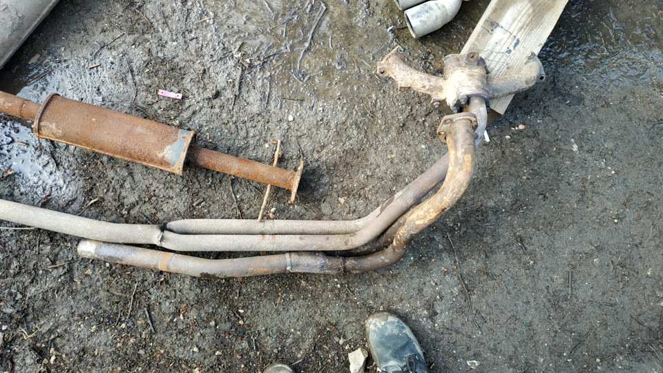

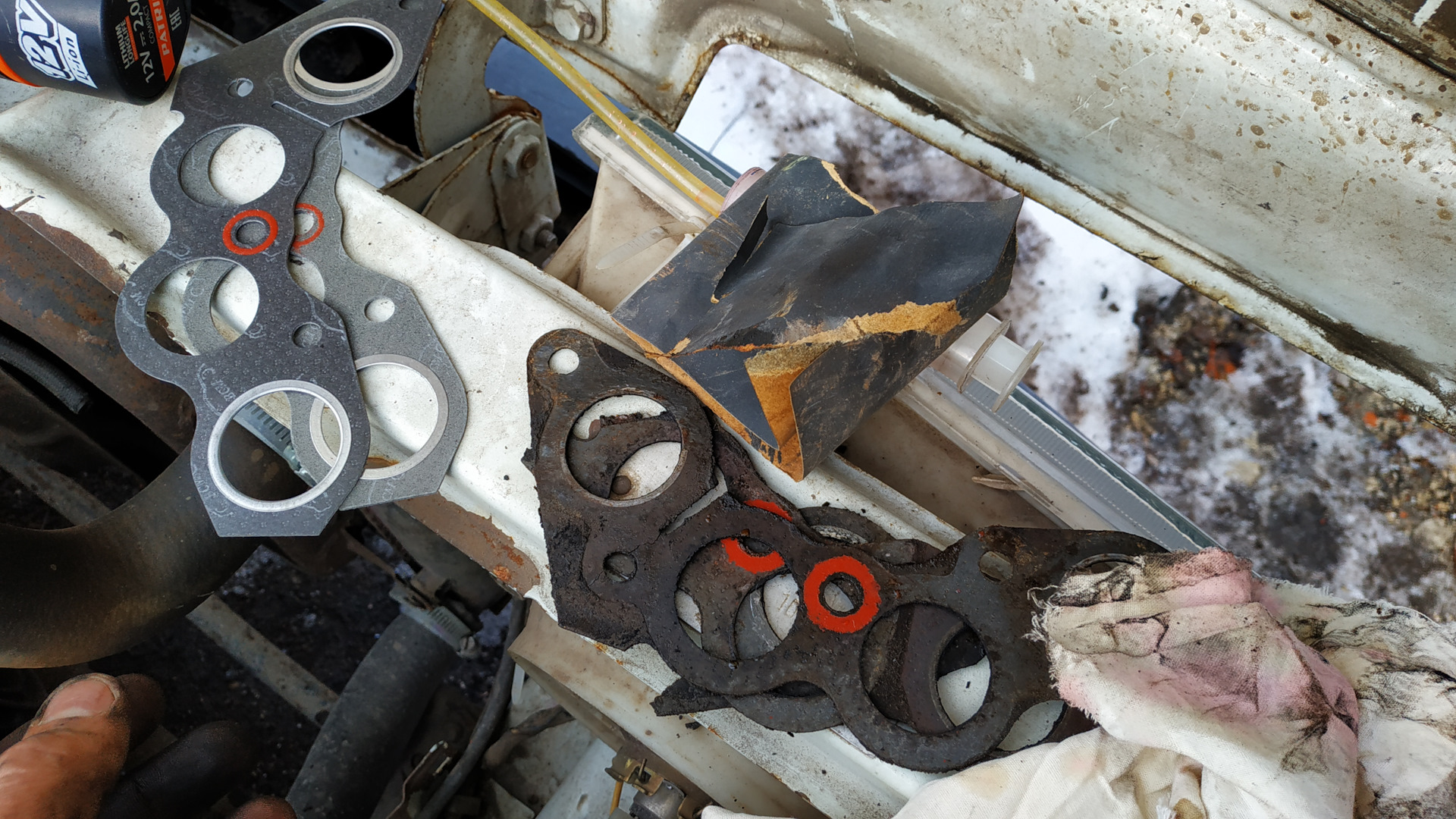

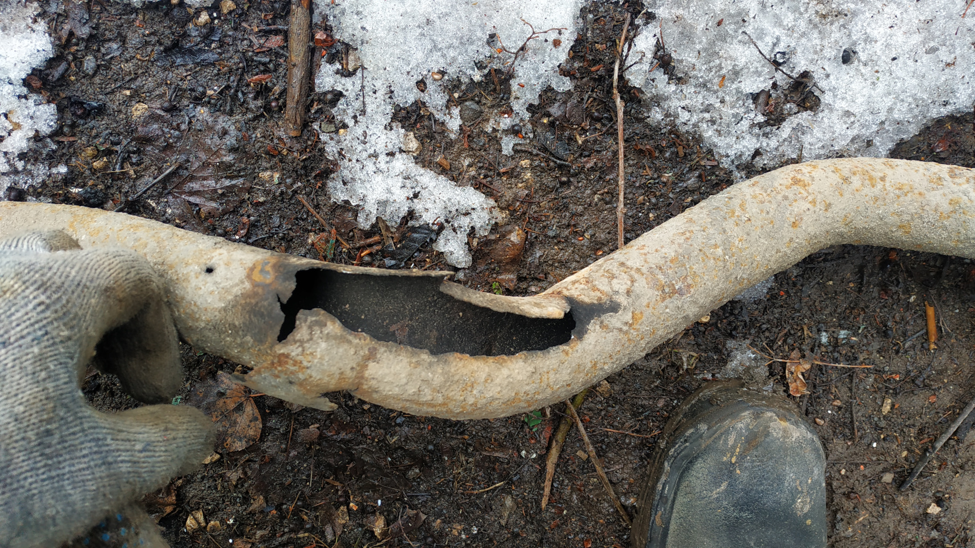

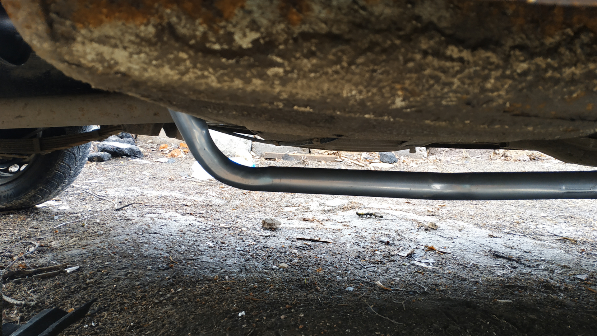

как и любой владелец данного авто сталкивается с этой проблемой.
во первых -материалы полное овно .во вторых все колхозят ввиду дефицита .
в моем случае было по наварено так .что аЖ стыдно)

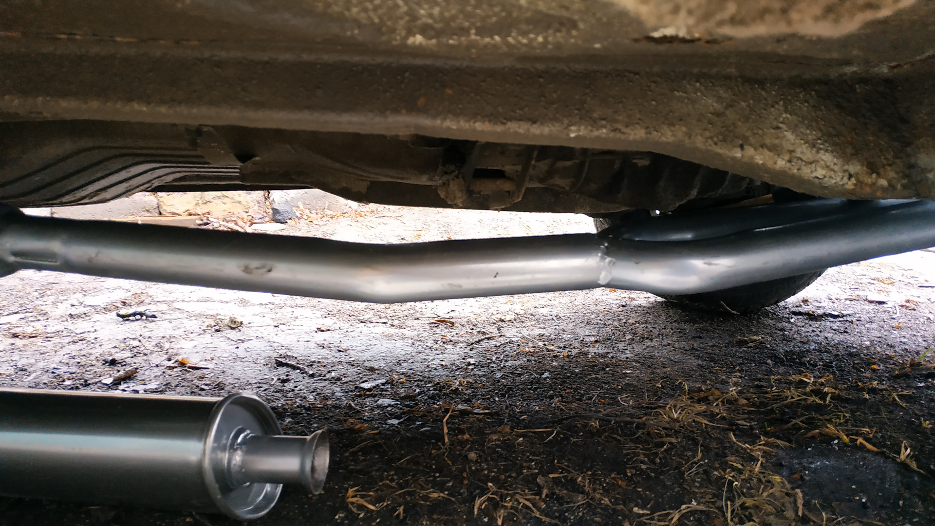

в моем городе есть один магазин .поэтому все было куплено новое.вышло в 3000р
скажем халява .ведь на мой жоповоз .дай бог в эту сумму будет просто промежуточная труба.
но и конечно запчасти от иномарок служат дольше.
к слову -выхлопная на акценте с 2005 г без замены -ничего не прогорело и не сгнило(гофра в учет не идет-это расходник)
поэтому в будущем в планах собрать на этих бу компонетах.чем покупать новое говно.
что нужно вам знать:
даже новая штатная-кривая .нудно доробатывать.(трется об ланжерон.трубы не ровные )
от жигулей штаны на оду не подойдут ( про комплектацию ваз мотор)
вся выхлопная именно своя и бьется от орбиты
