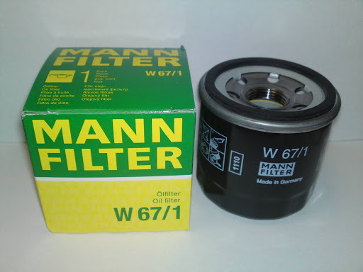

MANN W67/1 фильтр масляный 380₽

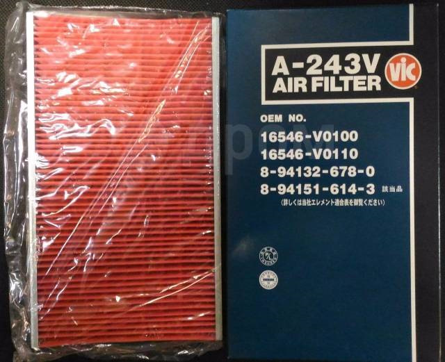

Vic A243V промасленный воздушный фильтр 470₽

Масляный фильтр изначально хотел взять Vic C225, но продавец отговорил аргументировав тем что зимой на этом фильтре двс тяжко будет.

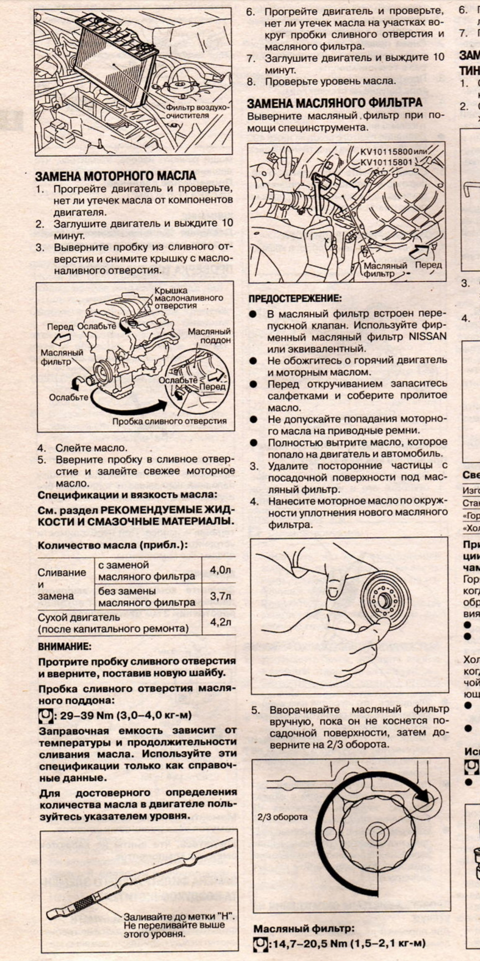

Заменили масло по акции бесплатно.

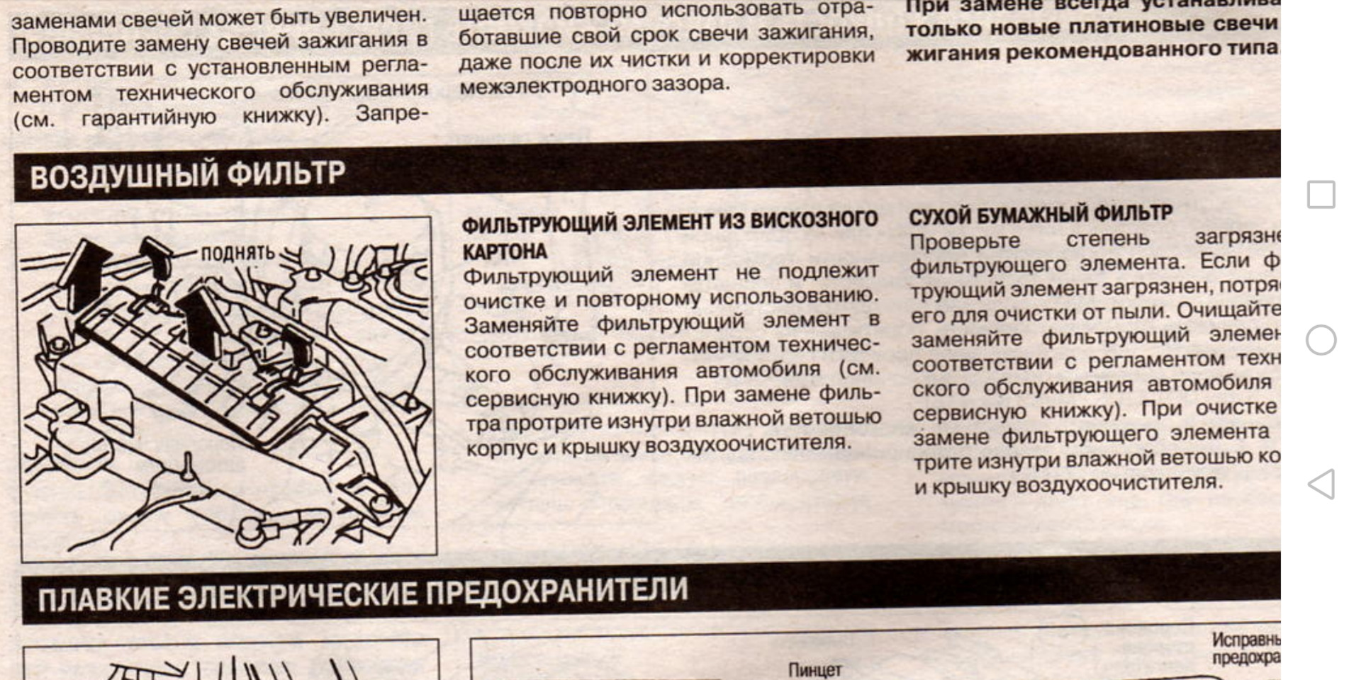

Фильтр воздушный поменял сам ничего сложного нет, стоял не понятной фирмы весь засраный.
Двигатель задышал полной грудью и работать стал намного тише :) фоток нет эти из интернета для наглядности, тогда не думал ничего писать.
