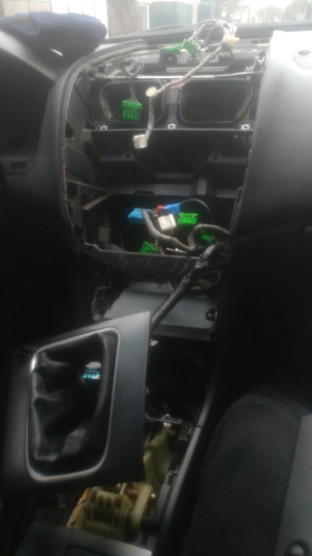

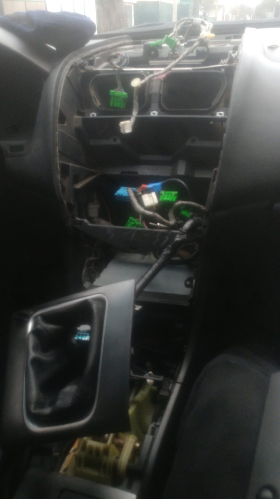

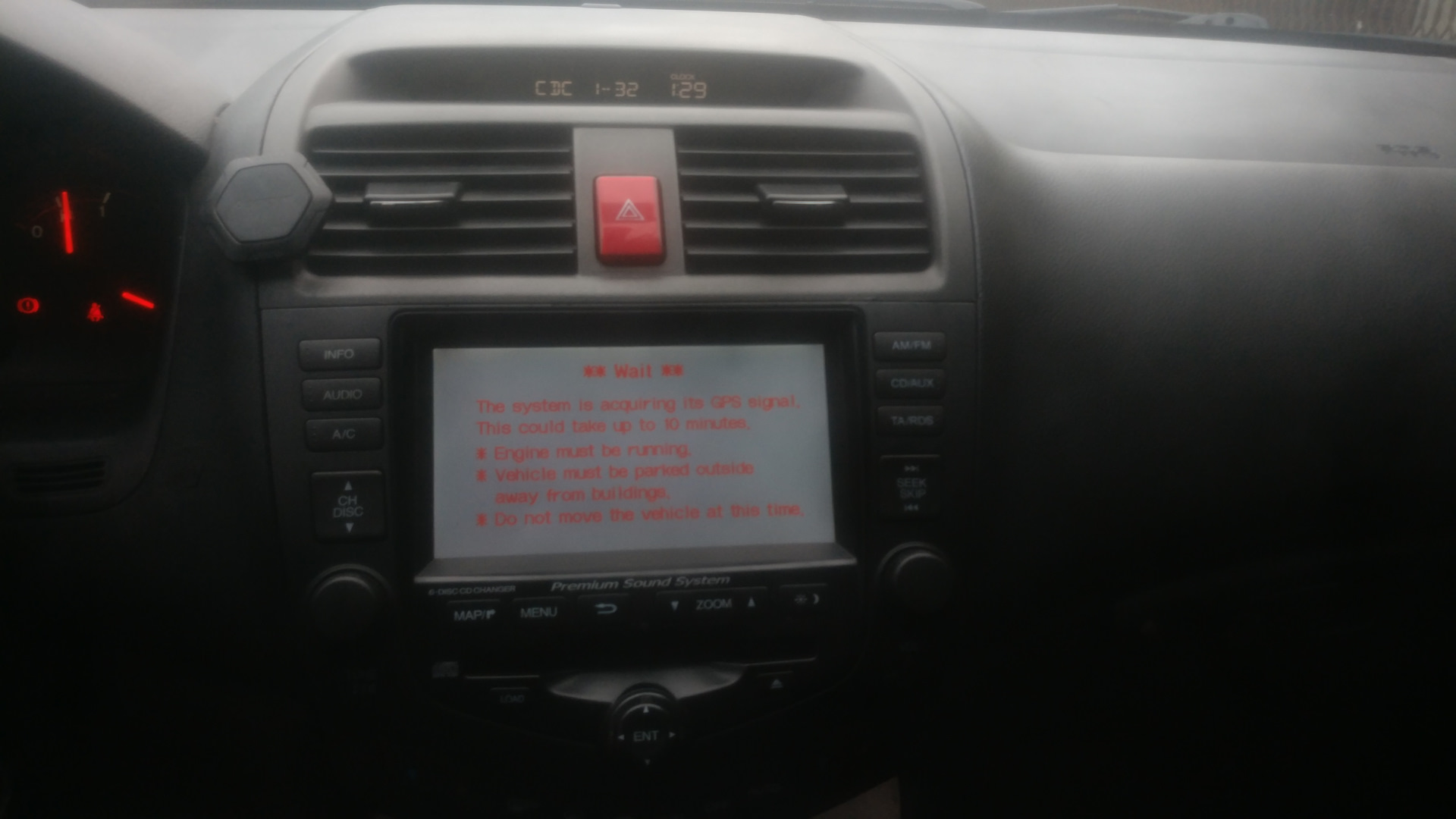

И снова у нас пойдёт речь об автомобили который НИКОГДА не ломается – Honda Accord 7. Да-да, никогда до этого и вот опять. Я где-то когда-то слышал о том, что могут возникать проблемы с ГУ, а также с суб дисплеем (экранчик который на самой торпеде), но мы же народ ушлый, всегда думаем, считаем, что это может быть у всех кроме меня (ну и я так считал). Проблемы с суб дисплеем, наверное, были еще с момента покупки. При обычной эксплуатации (15-25 минут езды) он отлично работал, но как только немного дольше он уставал и говорил: «Братан, климат ты выставил? Температуру запомнил? Время можешь и на телефоне посмотреть! Я пошел отдыхать.» и просто тух. Но чем дальше тем, естественно, больше и уже последний месяц он уставал и от десяти минут. Ну, в принципе, неприятно, но не критично. И вот при очередной поездки на «дальняк» случилось это – Navi. Да, как говорится: «Пришла беда – отворяй ворота», после того, как потух суб дисплей начала перезагружаться Navi, рас, два, а потом по стопам суб дисплея: «Дружище, пойду и я отдохну!», черный экран и ничего не работает, звук есть, но на этом и всё заканчивается. Не долго думая, полез драйвить, но к печали ничего подобного не нашел, да, было что-то похожее, типа пропал звук, нужно пропаять, но это не с той оперы.
То, что нужно было что-то пропаять было понятно и так, но что? Недолго думая вытянул ГУ и заодно и суб дисплей.

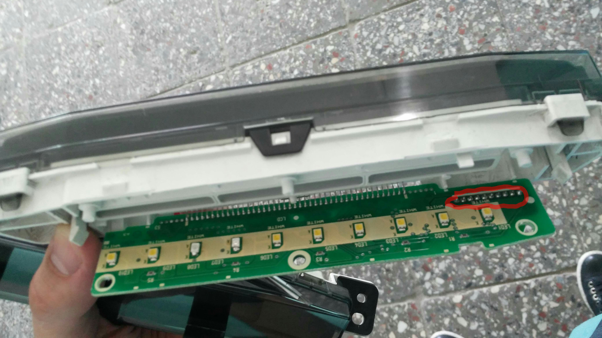

С суб дисплеем всё понятно, пропаял разьем и всё «гуд».
Фото взято у DonAntonio

Во мне до последнего теплилась надежда, что ну должно же работать, ведь пропаяли (хз, что и где, но пропаяли). Притянул всё обратно, собрал поставил и… х** тебе! Черный экран! «Подожди!», подумал я, у меня же в запасе еще есть один ГУ, тяну его, подключая и что? Ну что вы думаете? Правильно х** тебе! Точно такой же черный экран…И здесь я начал думать, что или же 2 ГУ в которых полетело одно и тоже или…дело в чем-то другом…Вероятность, что ГУ могло не работать (ибо ранее я его не подключал и его работоспособность была под вопросом) или что-то где-то было 50 на 50. Здесь я понял, что малой кровью не отделаюсь…начал думать, искать гуглить и понял, что на драйве такого похожего ничего нету.
Начал искать глубже и…НАШЕЛ! Оказалось, что проблема эта встречается и относительно часто (судя по постам) и причина в ней не ГУ, а DVD который подключен к ГУ. Каким-то образом CAN-шина отваливает DVD без которого ГУ просто-напросто не работает. И выхода 4:
