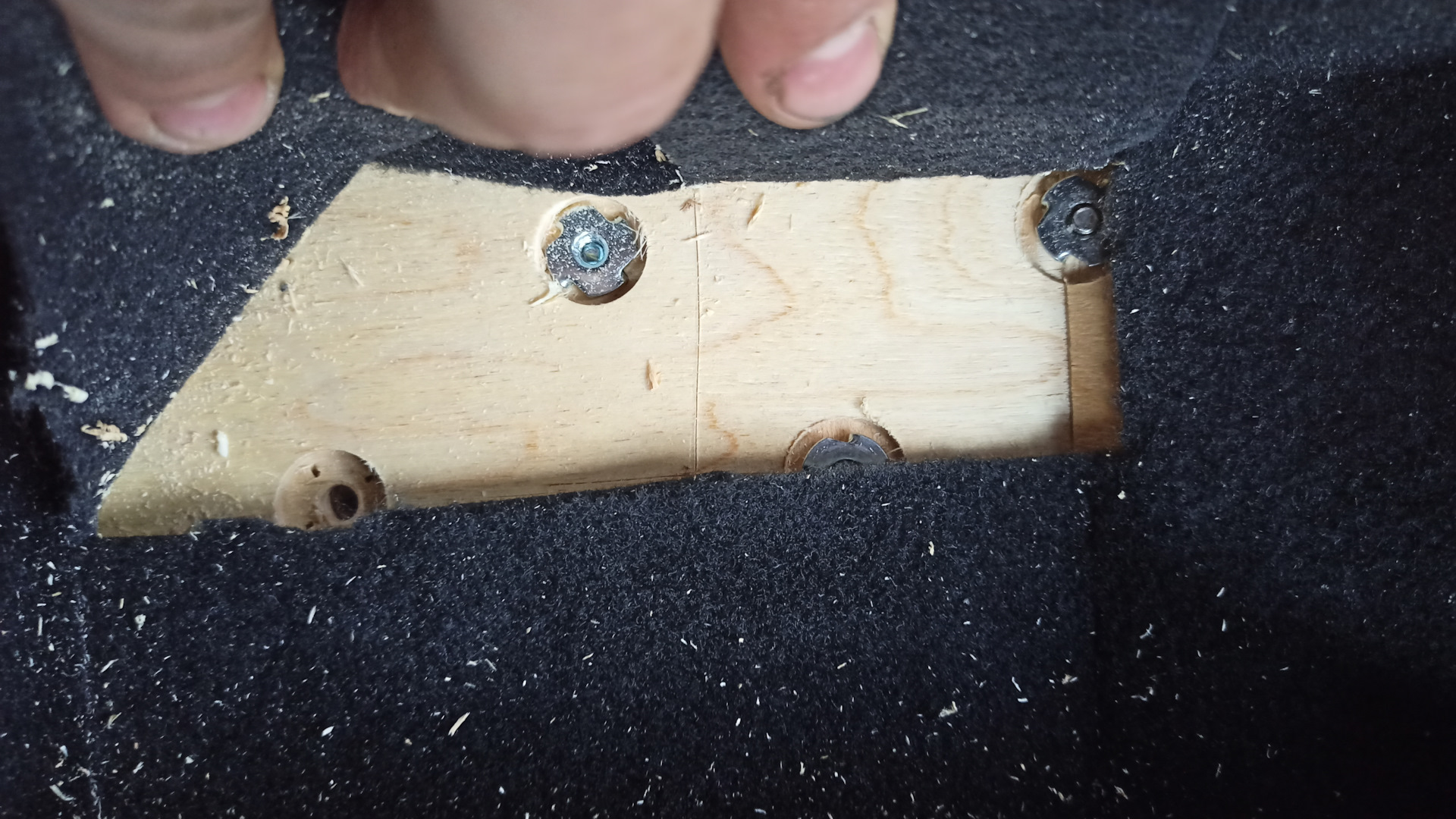

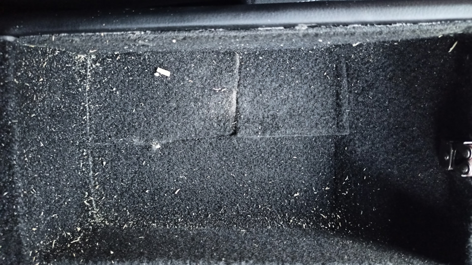

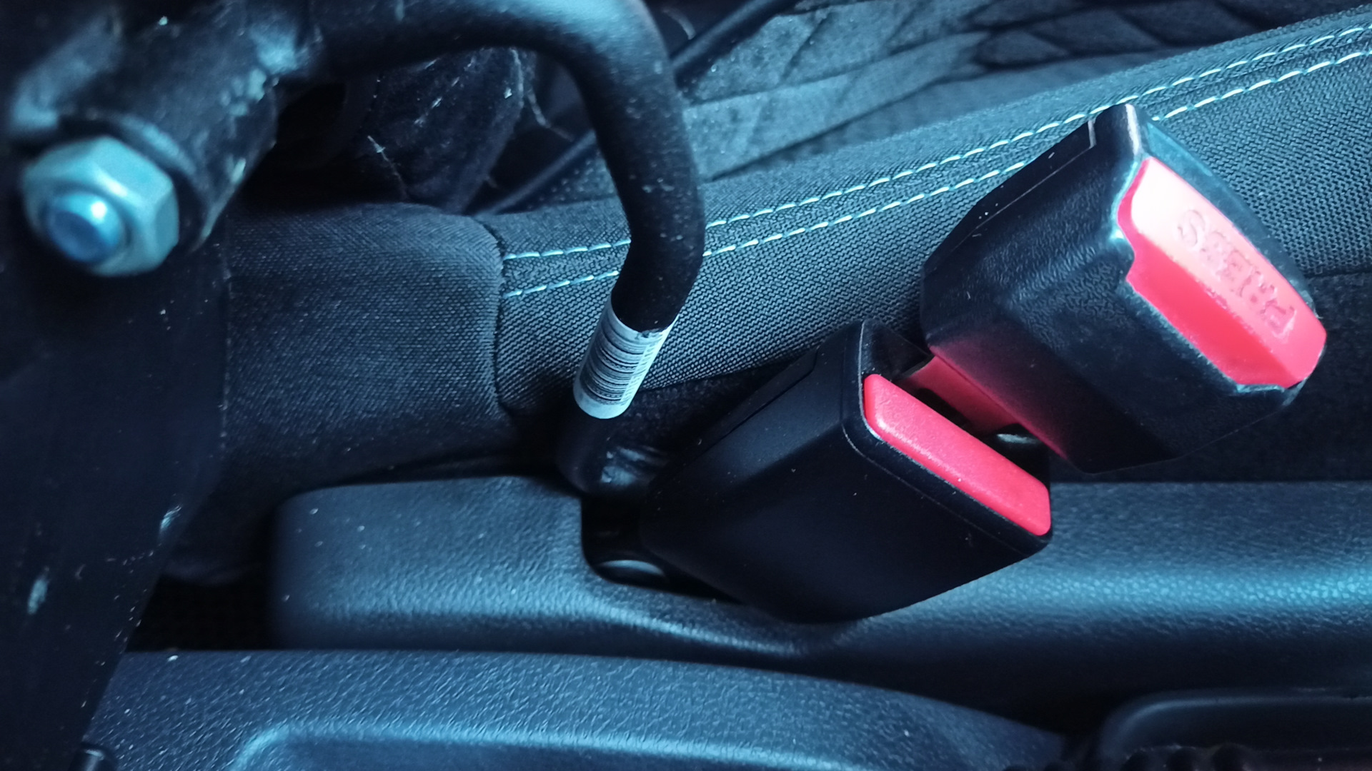

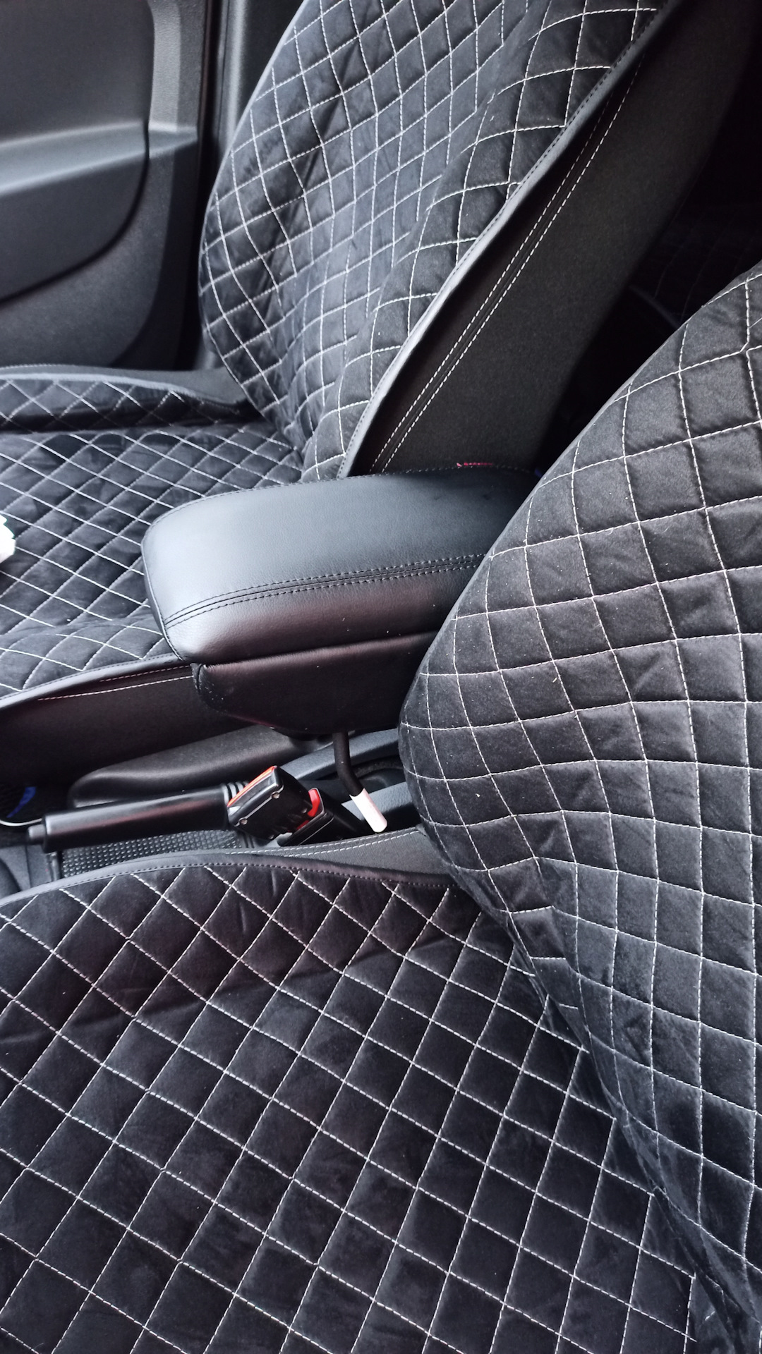

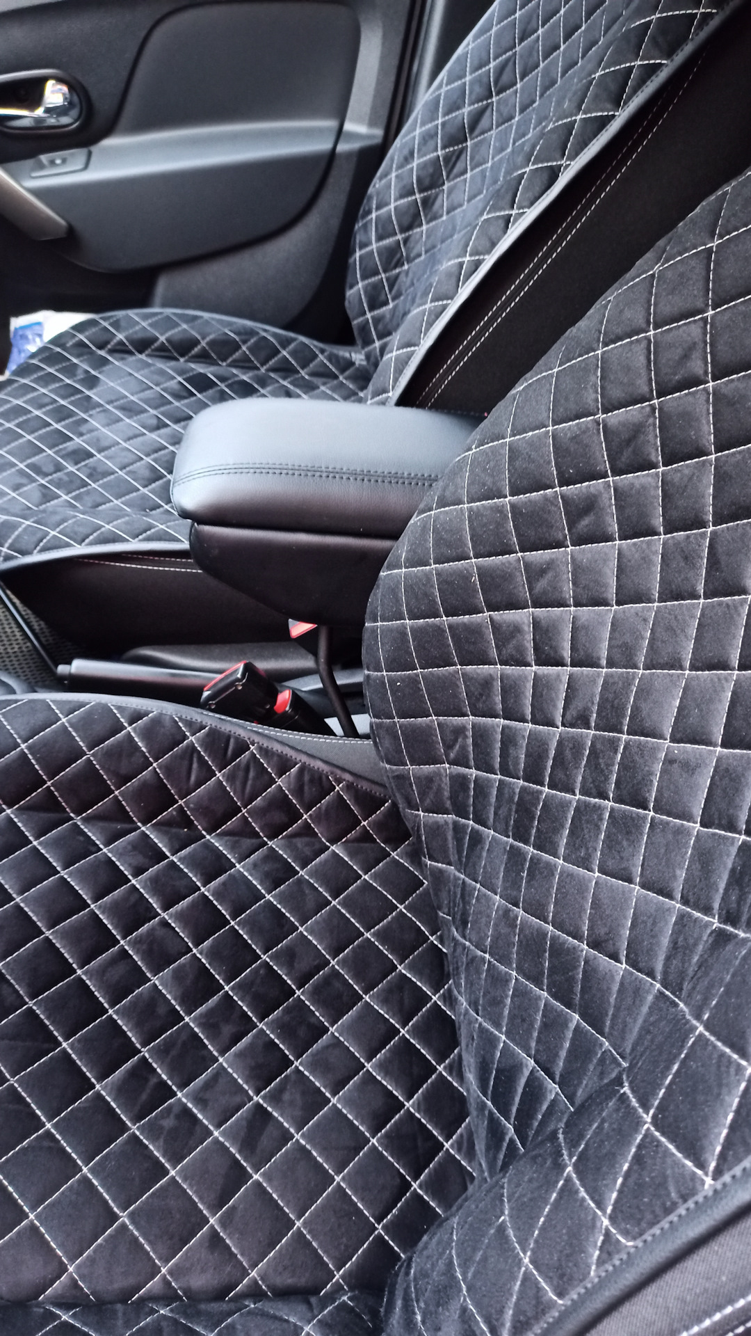

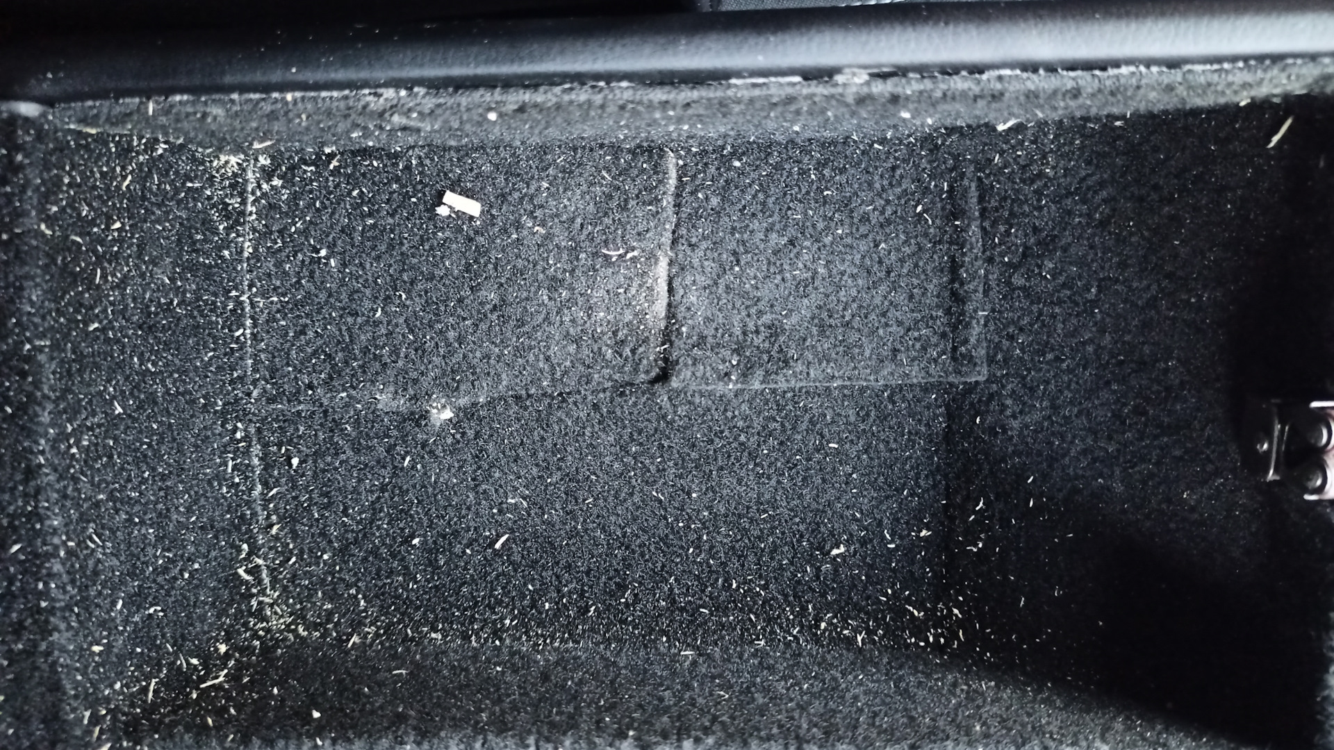

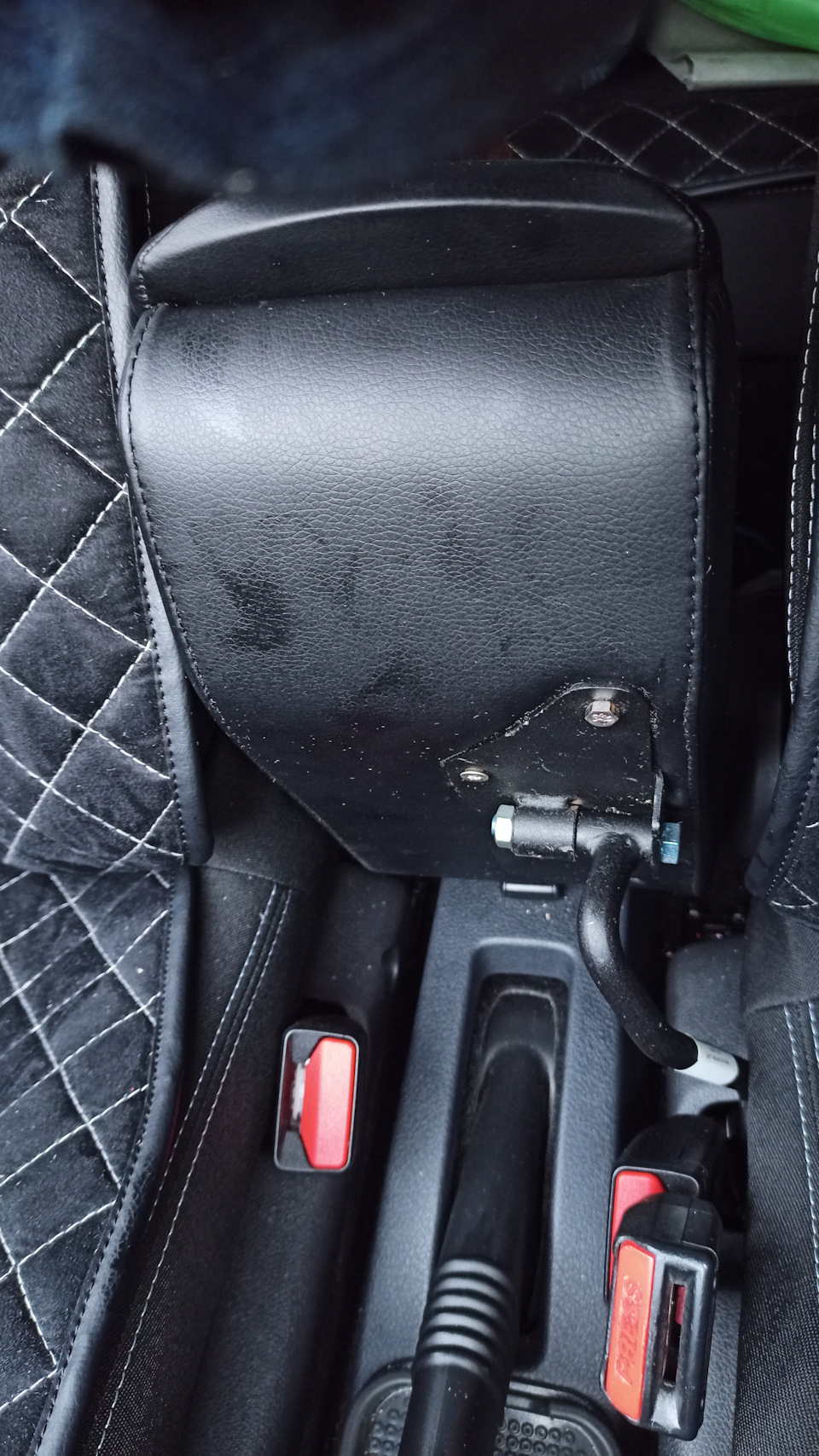

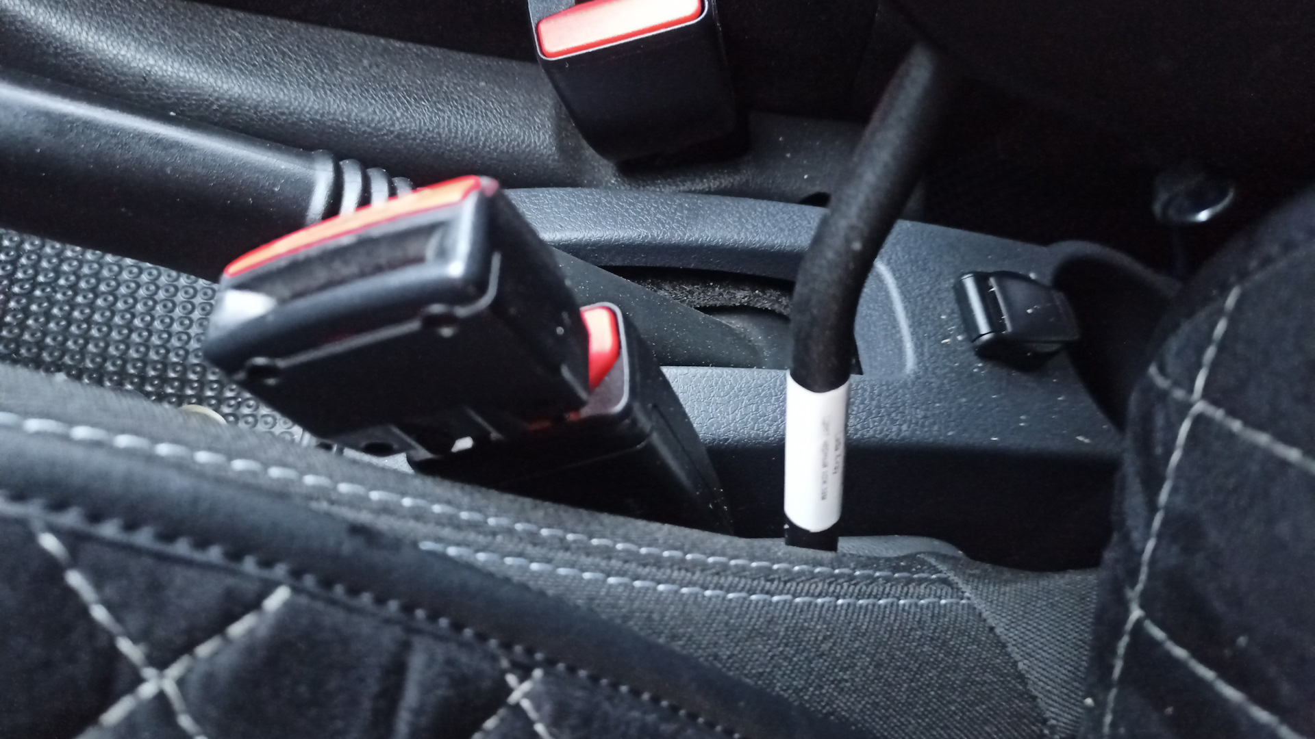

Заморочился, впрочем как и всегда, искал подлокотники везде в итоге остановился на подлокотнике Аламар 2.0 для Лада xray. Понравилась цена и способ крепления- на жёсткую ногу в штатные отверстия крепления замка ремня. На Али из реальных это только в отверстие из подстаканника с ценой за 3т.р. а Аламар же в весташопе 1250 р всего (granves-shop.ru/shop/tyun…ksom-dlja-lada-h-rei.html). Почитал покумекал и решился, доставили за неделю хотя на сайте пишут 12 дней. В общем получил притулил, но он оказался слишком близко стоит к ручке КПП, что переключать удобно только кончиками пальцев, в ладонь неложиться, ну разобрал покрутил повертел и решил разобрать само крепление которое находится непосредственно на самом подлокотнике, держится на 3 болтах и 3 закладных шабах бонках внутри под капотом. Вобщем вспорол пузо карапету открутил и сместил сам подлокотник относительно кронштейна назад так что получилось переднее отверстие стало задним и досверлил еще 2 и затянул на те же шайбы закладные. Получилось нормально руке удобно, даже ручник дёргаю не задирая подлокотник. В общем нормально, выглядит неплохо.только опилки вгрызались в карепета, что решилось приклеиванием нового слоя.

Как по мне все 🔥. Подлокотник закрепил . К ручнику доступ свободный 👍. Теперь к минусам ! А минус в том, что гонял я на жиге до логана и был у меня подлокотник вставка, и в один прекрасный день чуть не угодил в дтп из за осла не уступившему дорогу, полетел мой подлокотник в сторону педалей … А в вашем случае, минусов нет ))), так как сделали все 👌
Да это страшно, с жигулями то.меня бог миловал с таким подлокотником .слава богу никуда невлитал, слышал что бутылки часто под педали залитают.
По поводу подлокоткика 👍.
Ну слава богу. Теперь жду тех кто будет обсирать и обзывать колхозом
Давай я буду первым)
