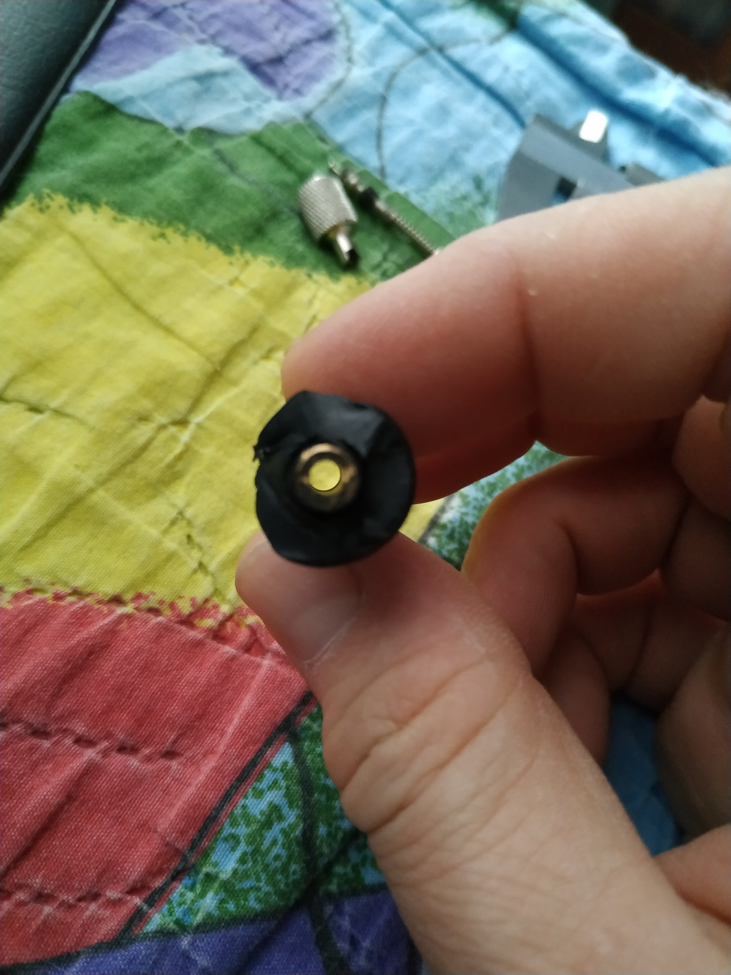

Эта неприятная история возникла из ниоткуда, ну просто на ровном месте.
Ранним морозным утром подхожу к машинке, слегка сметаю снег с багажника и двери, сажусь и запускаю её сердце. Начинается отсчёт двух минут полива бензином цилиндров из ведра прогревочного времени. Я же, дабы не терять драгоценные минуты, кручусь вокруг со щёткой и вычищаю остатки. Попутно замечаю, что левое заднее колесо, на фоне остальных трёх, какое-то не такое — как слегка просевшее. Отъехал, остановился, снова посмотрел. "Да вроде в норме, может из-за сугробов так "примяло"?" — подумал я. Скатался на завод, отработал и вернулся к дому. Да нет, что-то всё-таки не то! Темно, трескучий мороз, снежные завалы вокруг машинки, но выбора никакого нет — надо топать домой за насосом. Окоченевшими пальцами рук подкачал проблемное колесо, до кучи осмотрел и остальные — вроде порядок. На следующий день история повторяется. В голову полезли сильно негативные мысли — неужели каким-то чудом и при аккуратной езде повредил новенький комплект? Снова присел, начал осматривать более пристально, схватился за вентиль и услышал едва уловимый звук шипения. Качнул в одну сторону — травит, в другую — нет. Ну вот и нашлось проблемное место! Однако настроение улучшилось лишь едва: замена вентиля означает полный разбор колеса с последующим "проходом" герметиком, балансировкой… короче говоря, полным "фаршем", потому как шиномонтажникам иной вариант ремонта невыгоден. А это снова траты, траты, траты…

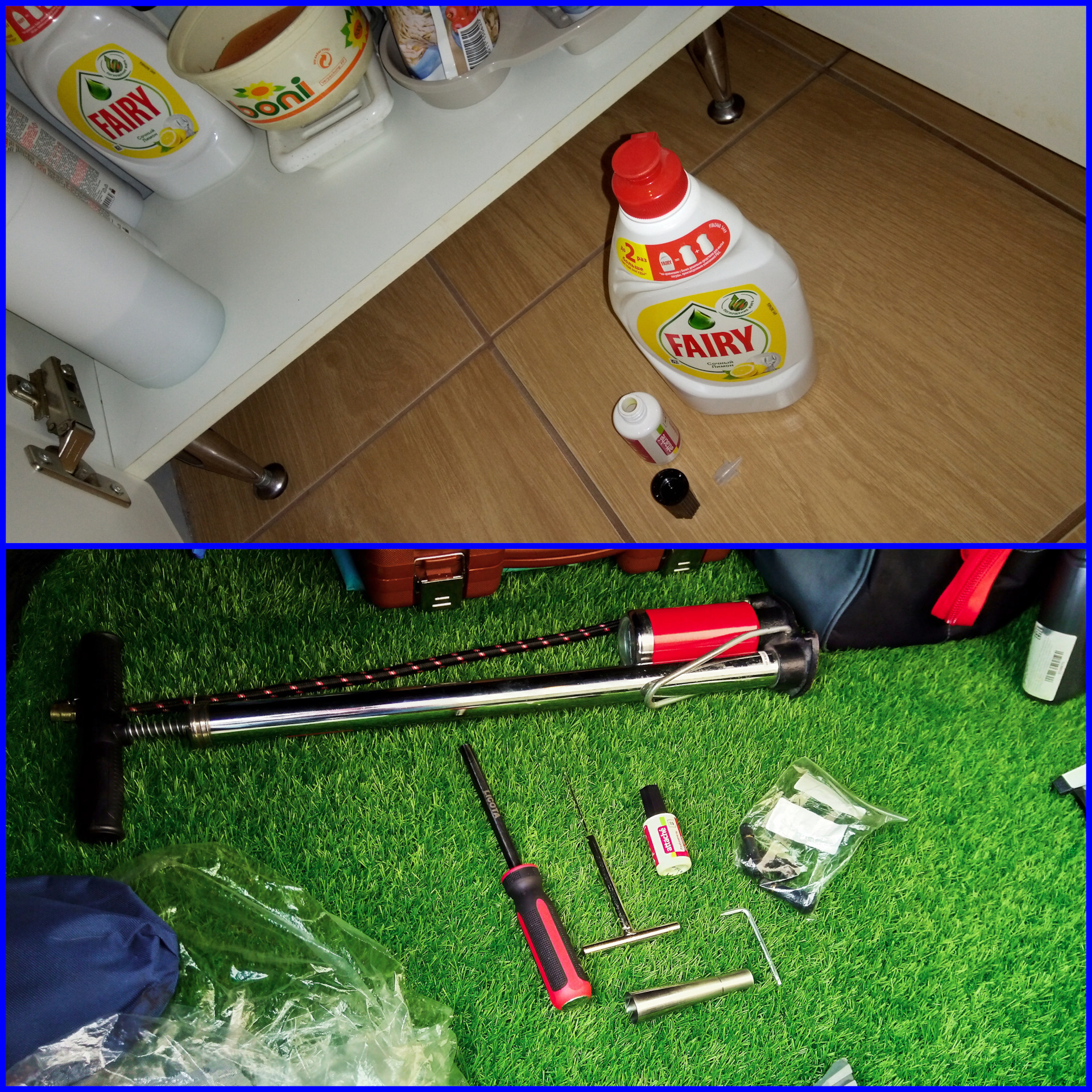

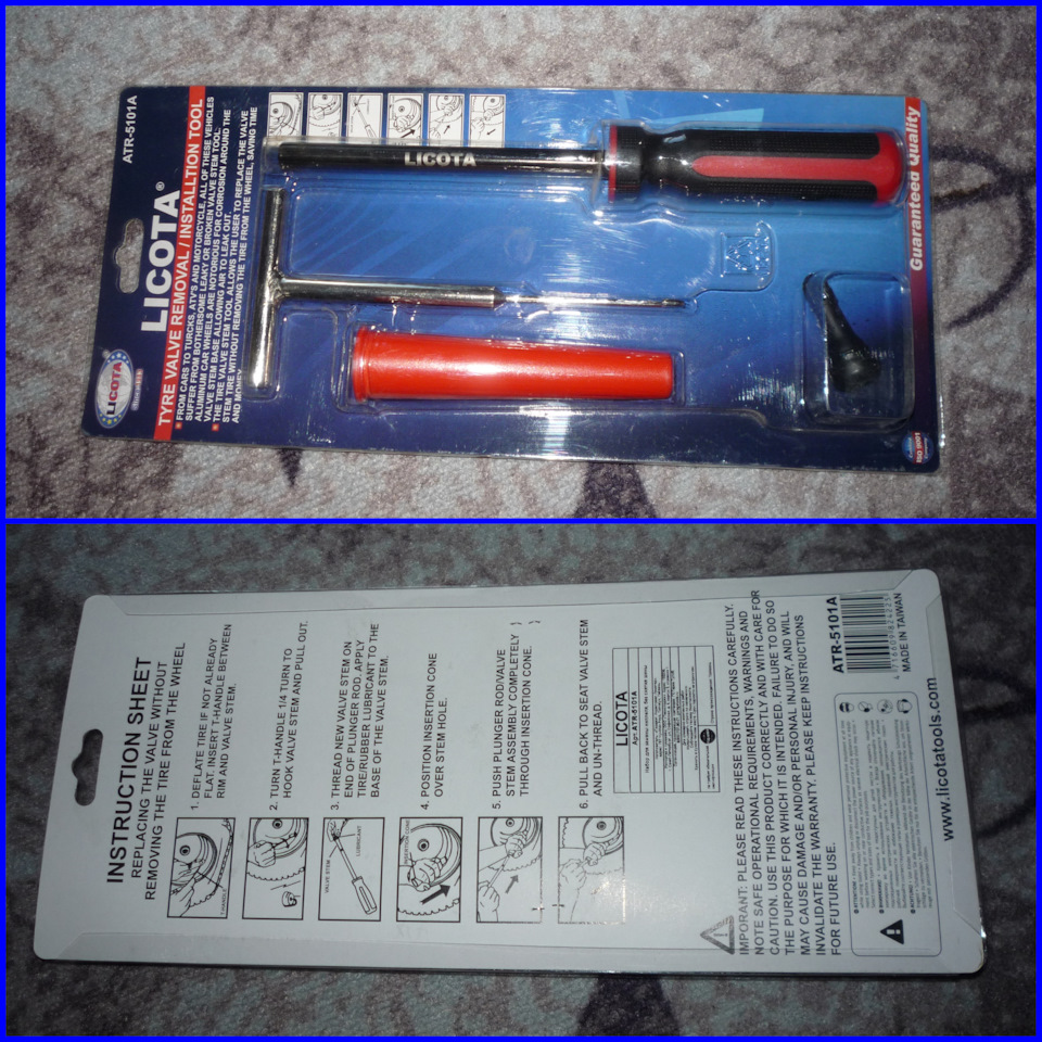

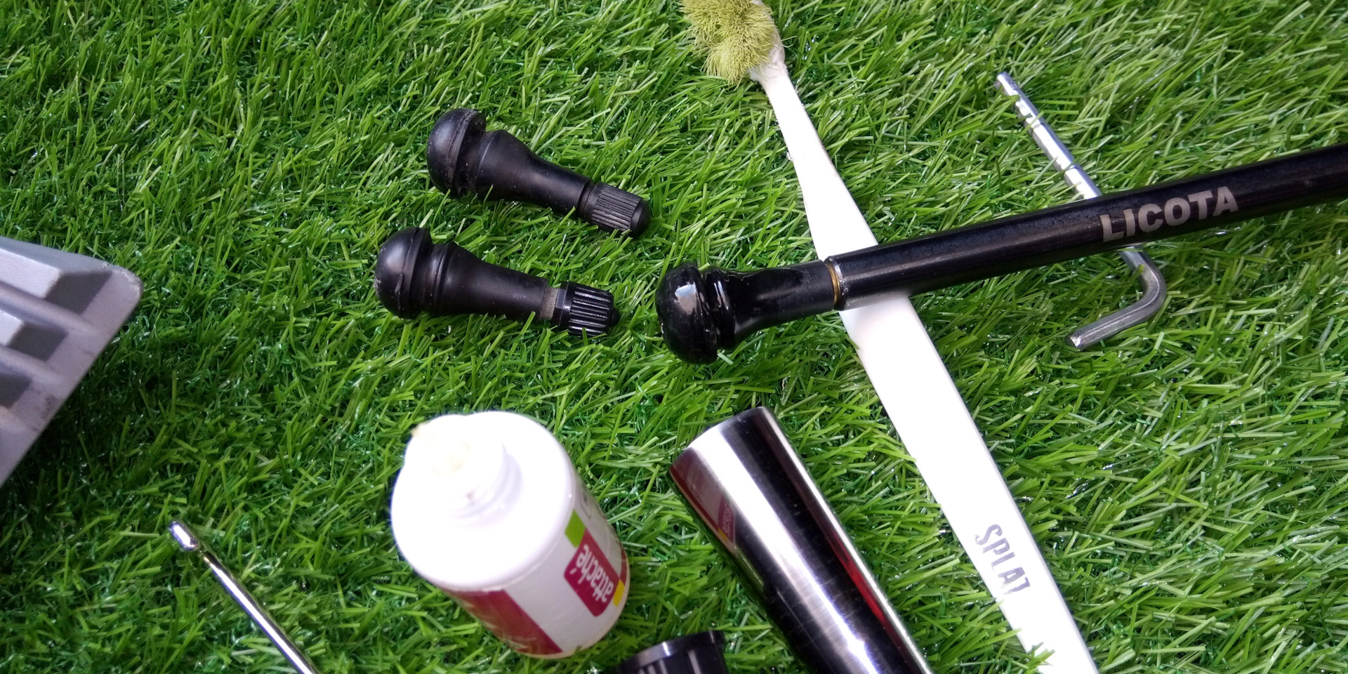

Начать решил с малого — с покупки новых оригинальных вентилей из качественного каучука (или какие там нынче модные смеси), потому как на станциях ставят самое дешёвое барахло, что закупили оптом на всемирно известной торговой "помойке". Стоят они конечно же недёшево, однако и качество традиционно высочайшее!

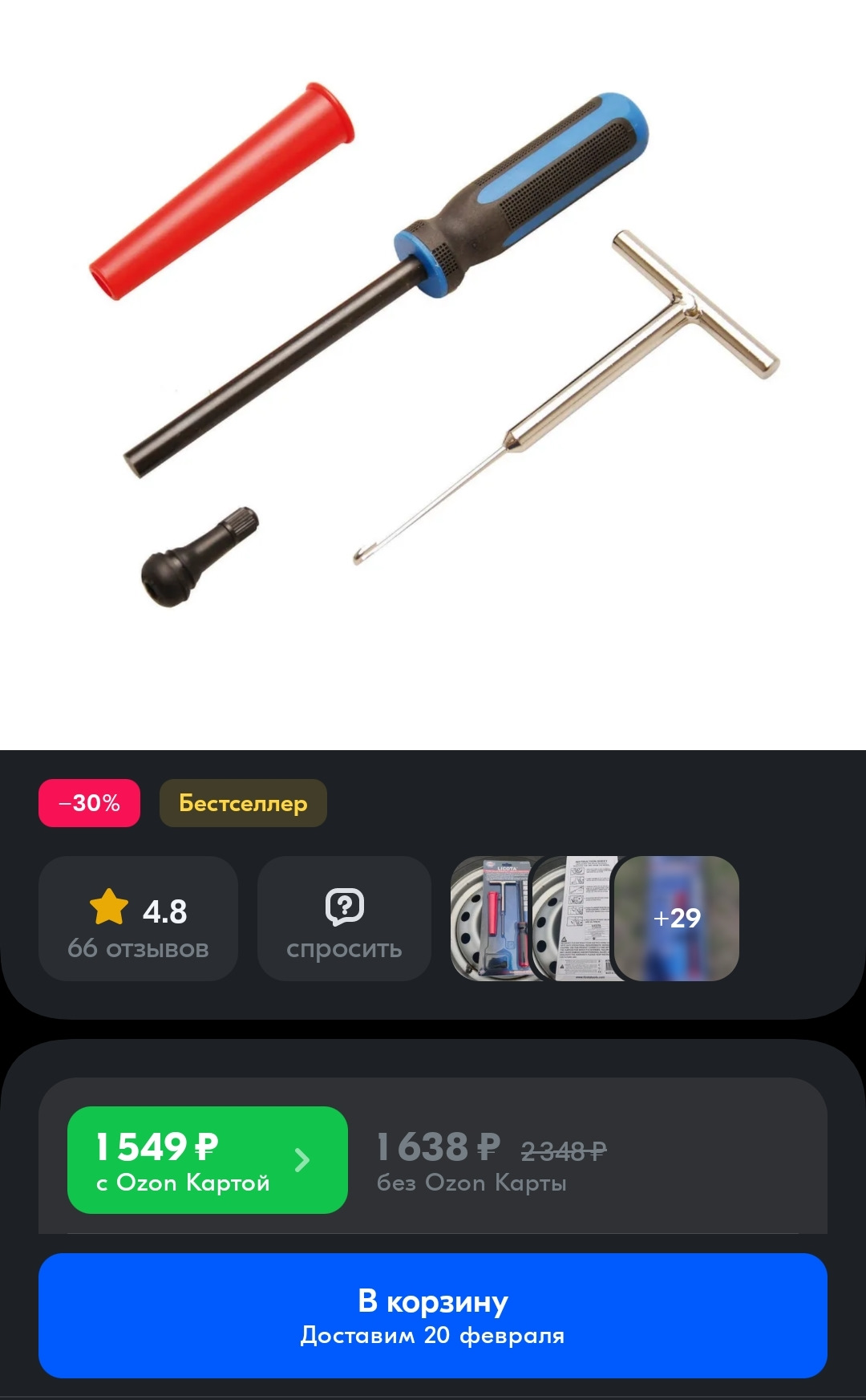

Сходил, забрал, начал думать дальше. На станцию обращаться не хотелось совсем, тратиться из-за такой ерунды тоже. Стал искать профильный инструмент, потому как изготовить все компоненты в домашних условиях, да ещё и без гаража мне так и не удалось (проволочину для будущего крючка взял на заводе, а вот стальной колпачок от вентиля и подходящую воронку не нашёл — проблема). Прошерстил все близлежащие (и не только) магазины, даже сделал заказ в одном на другом конце города, но так и не дождавшись ответа оператора, окончательно расстроился, и с практически угасающей надеждой на благоприятный исход потопал на районный авторынок, который в безнадёжных ситуациях частенько выручал.
Пришёл, спросил, секундная пауза продавца… Да, вон висит — есть! Конечно же дороже, чем на официальном сайте, потому как переплачиваю за наличие и срочность, но товар в наличии. Отдаю денежку и с довольной мордой лица несусь домой, где начинаю рассматривать покупку и попутно продумывать дальнейшие шаги.
Так как времени ждать уже не было, с наступлением выходного дня покатил на бесплатную подземную парковку менять вентиль проблемного колеса. Приехал, разложился, приспустил колесо, смазал крючок жидким мылом, аккуратно его завёл внутрь и потихоньку вытащил. Полдела сделано. Уже с лёгким сомнением беру воронку, подношу к диску… да, она великовата, и в ту коварную проточку не проходит совсем. Ожидаемо подношу "взведённую" втулку к "дуплу", проталкиваю, и вентиль проваливается лишь в ту самую проточку — дальше не идёт совсем. Вторая попытка, третья, четвёртая… ну никак. Осознавая, что ситуация патовая и стою я со спущенным колесом не у себя во дворе у дома, и деваться мне некуда, собрав все силы и волю в кулак и попросив отца "присесть" мне на спину (чтобы не скользить по полу и не отъезжать от колеса), навалился всем весом, как медведь, и начал прокручивать по часовой стрелке несчастный вентиль, пока тот, спустя серию попыток, всё-таки не сдался и не залетел внутрь. Боже, как я тогда радовался, что хоть выбраться из "подземелья" смогу. На обратном движении аккуратно "осадил" вентиль, покачал его из стороны в сторону и убедился в плотной посадке. Ничего не повредил, всё хорошо, сидит плотно, но нарисовалась новая проблема — от моего вращения по часовой стрелке я очень плотно закрутил резьбовую часть рукоятки на вентиле, что силы пальцев руки, чтоб удержать его в неподвижном положении, уже не хватало. В итоге стоим и снова думаем, чего и как. На колесе новый вентиль, с него свисает воронка и в ней рукоятка-толкатель, которую не выкрутить. Самое смешное, что я моментально сунулся в багажник за пассатижами… и моментально расстроился, потому как буквально пару дней назад вытащил оттуда всё, что только можно — дома перебрать "арсенал" мне захотелось. Стоим в шоке, паркинг пустой, спросить помощи не у кого. Одна машина въехала — там пусто, без инструмента. Вторая спустившаяся оказалась Аудюхой Q-серии с дамой за рулём — там естественно улыбка на лице и ничего мне нужного в багажнике. Третья, четвёртая… Наконец въезжает простенький "Логан", со стороны как рабочий. Подбегаю к его владельцу, прошу на пару минут пассатижи, если они у него конечно же есть в наличии. К моему великому счастью они у него оказались. Быстро возвращаюсь к машинке, обматываю тряпками вентиль, аккуратно его сжимаю губками, дабы ничего не повредить, ну и благополучно срываю с мёртвой точки выкручиваю приспособление. Поблагодарив откликнувшегося, быстренько накачал колесо и убрался с этой невезучей парковки лишь с одним заменённым вентилем. Проблема решена, но только частично — чёрт знает, сколько осталось жить остальным, и когда они "рыгнут" также начнут травить через трещины…

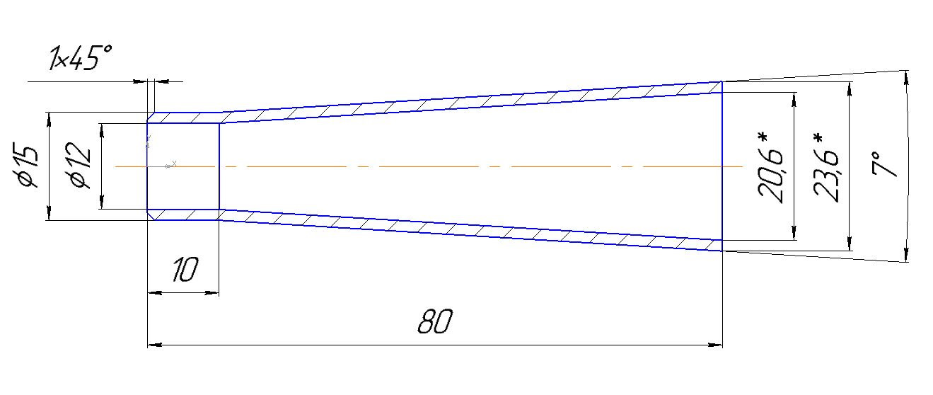

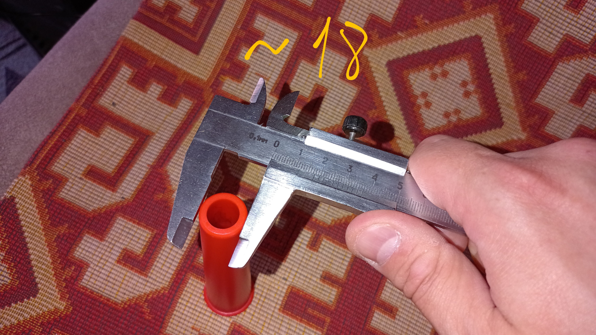

Снова поиски подходящих воронок под доработку, обходы всех строительных (обыкновенные пластиковые воронки), спортивных (ручки от скакалок) и продовольственных (кулинарные конусы для круассанов) магазинов. Ни-че-го! Спросил совета помощи на заводе, вдруг кто знает ещё какие места с узкоспециализированным товаром. "Да чего ты паришься, выточим/вырежем тебе эту трубку. Ты только нарисуй и занеси — оформим!" — бодро мне ответили. На радостях, буквально сразу же, при первом удобном случае приступил к эскизированию.

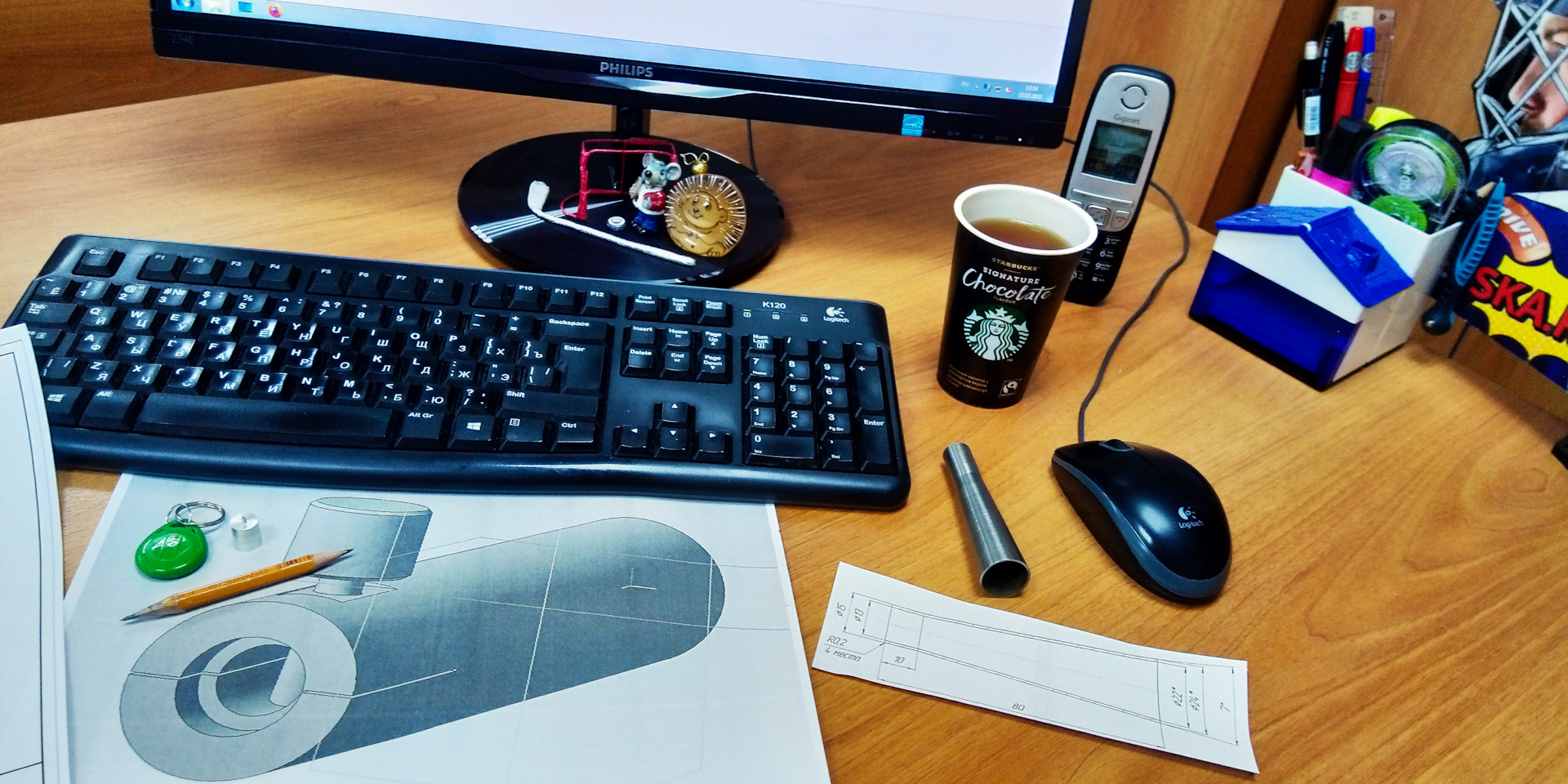

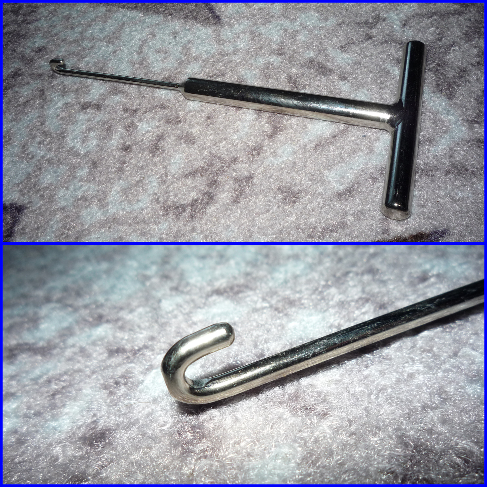

Спустя несколько недель (всё-таки инструментальный цех завода, у которого в приоритете свои задачи) долгожданная болванка была у меня на руках. От шлифовки, полировки и прочих доводок отказался, потому как это уже можно сделать дома самостоятельно, хотя и после некоторых танцев с бубном манипуляций. Единственное, что сделал неправильно, заказал из обычной конструкционной сталюги, а не из "нержи" — придётся каждый раз всё тщательно протирать, дабы ржавчина не проступила, ну и хранить в сухости.

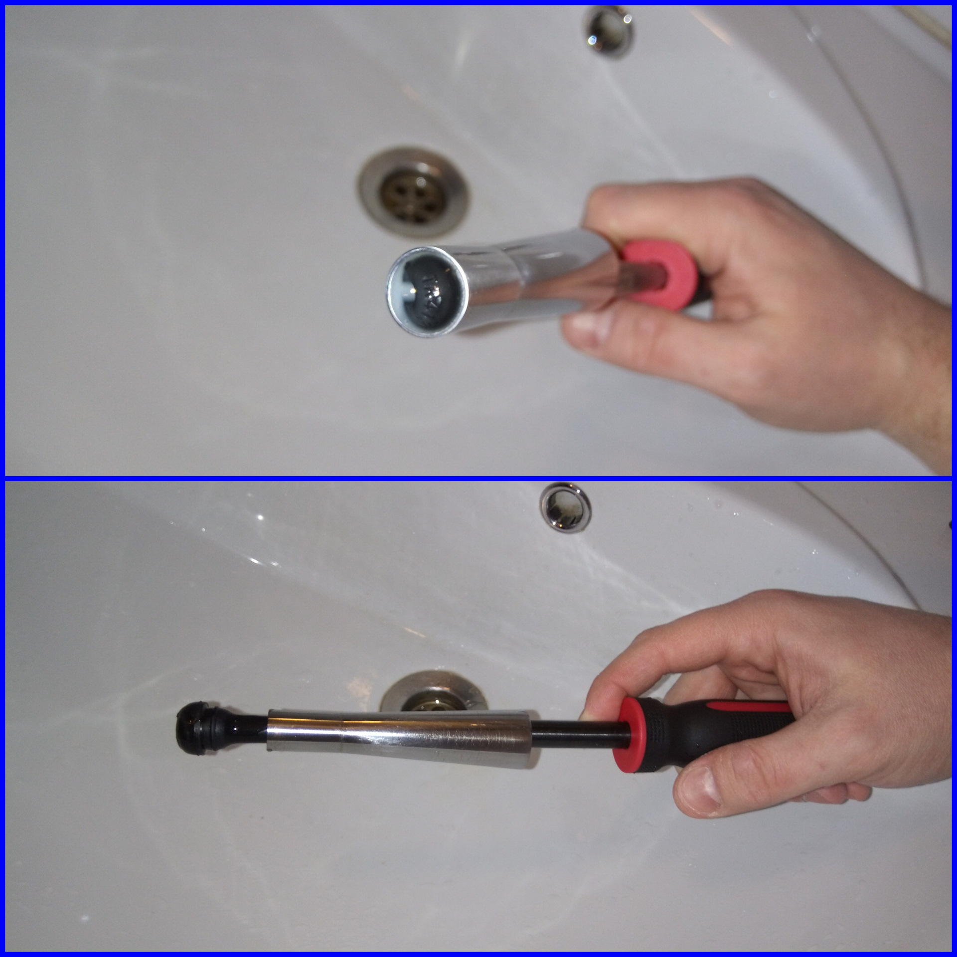

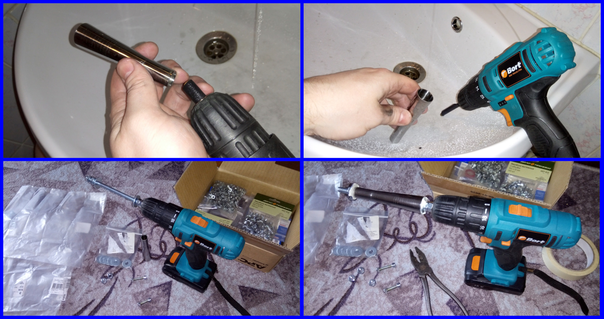

Патроны дрели и шуруповёрта, в сравнении с моей заготовкой, естественно малы, поэтому пришлось извращаться. Шпильки, гайки, шайбы, палочки и деревянные шканты с намотанной на них наждачной бумагой различной градации… но результат не заставил себя ждать — всё сгладилось и заполировалось.

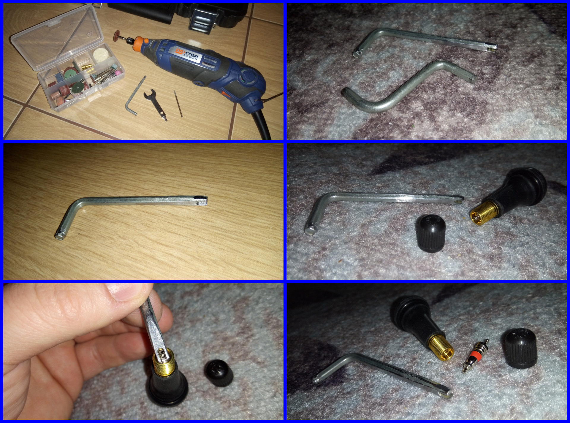

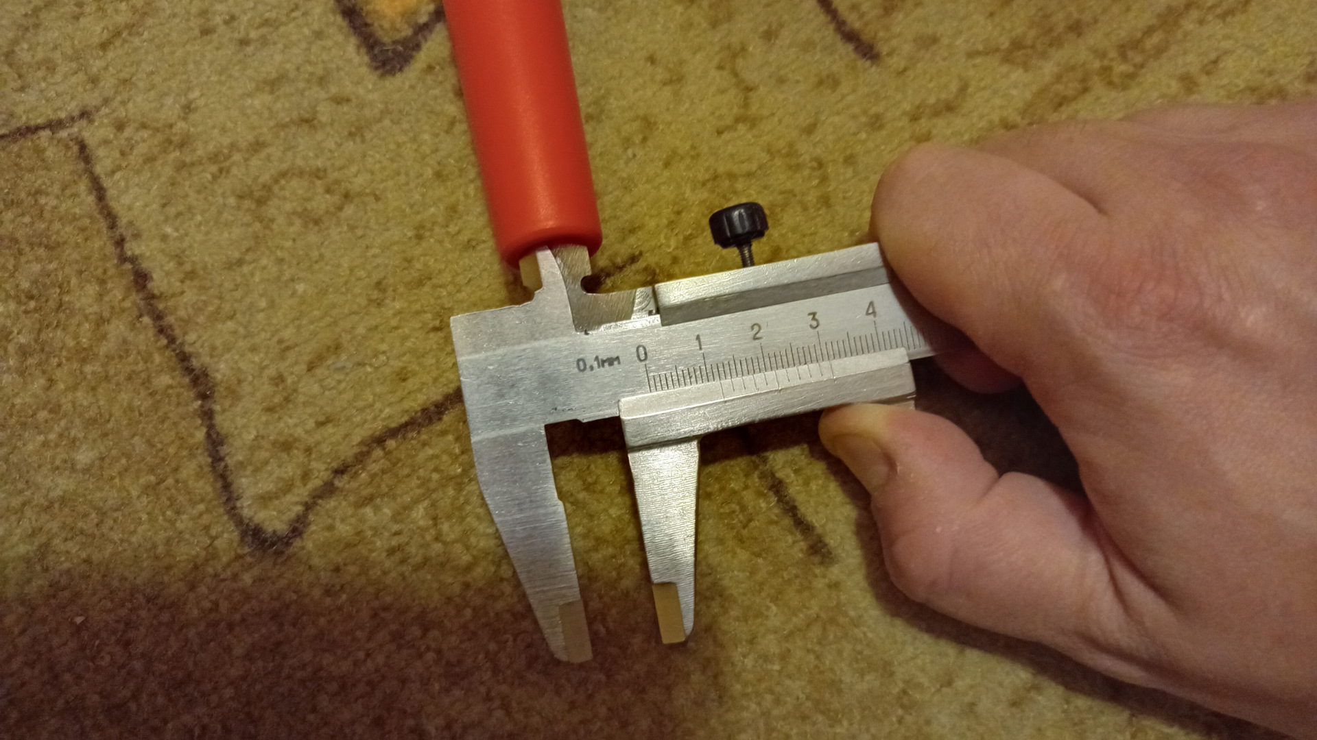

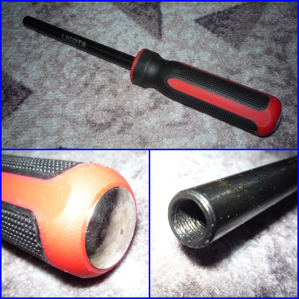

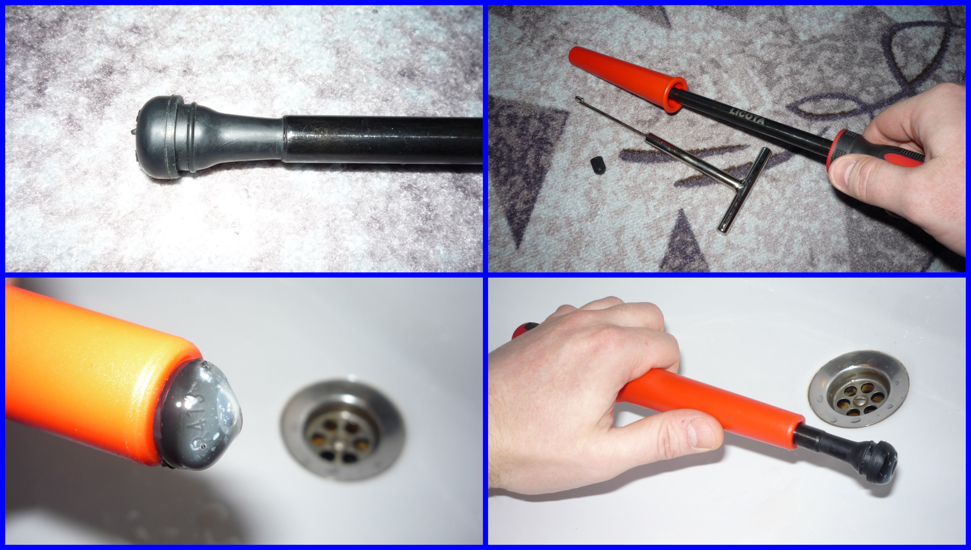

Попутно изготовил и ключик под золотник из лишнего мебельного воротка, что остался после сборки кухни.

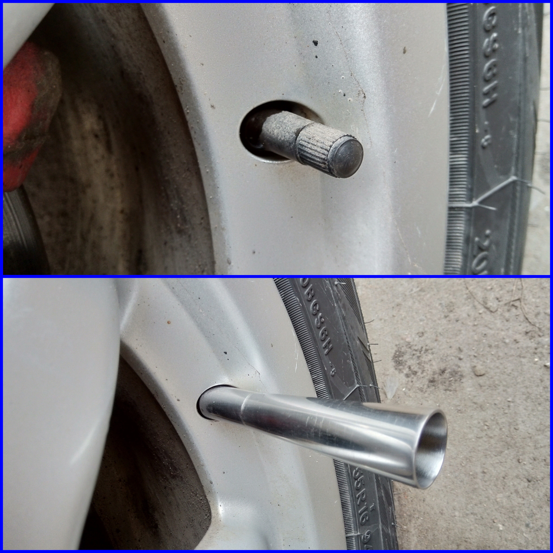

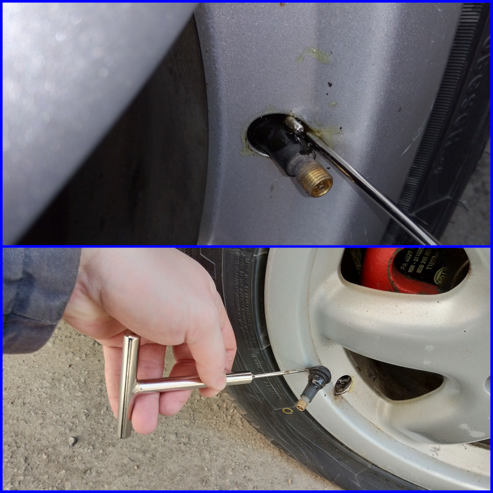

Наконец-то потеплело, весна уже начала ощущаться не только по календарю. Солнечным и безветренным утречком решил испробовать.

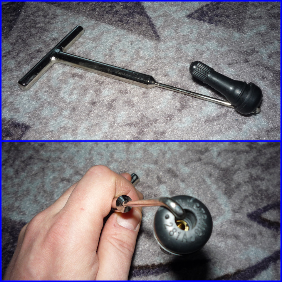

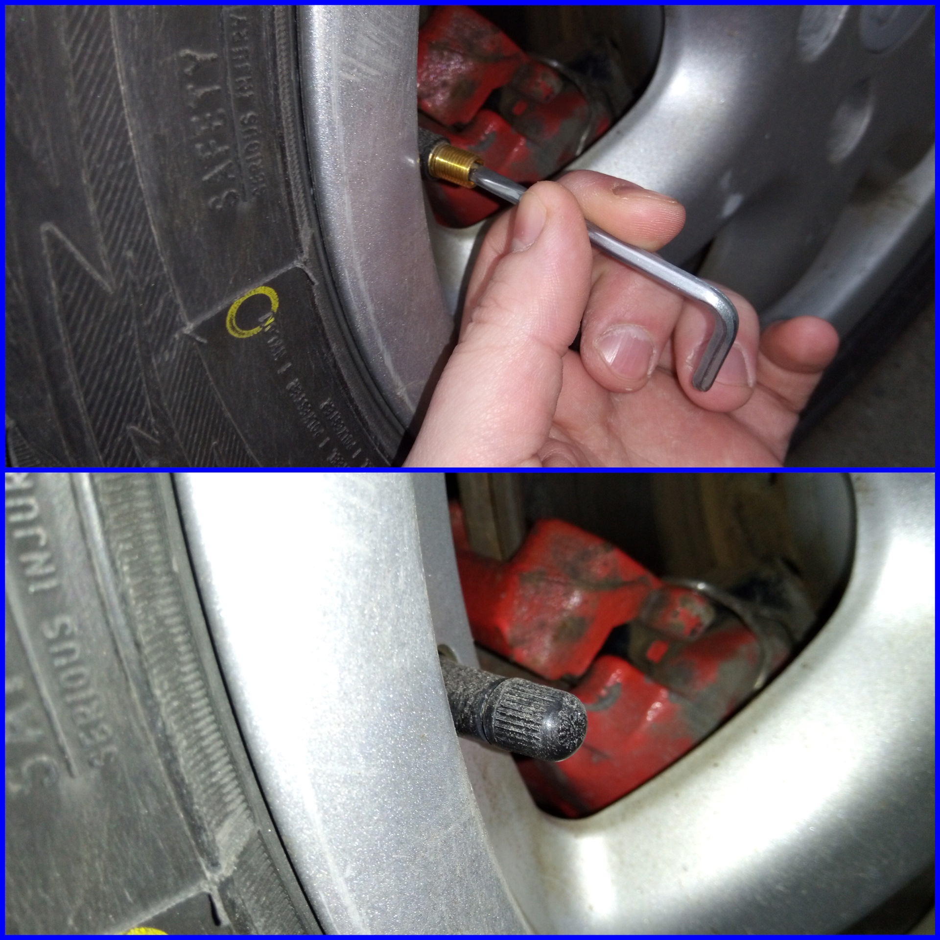

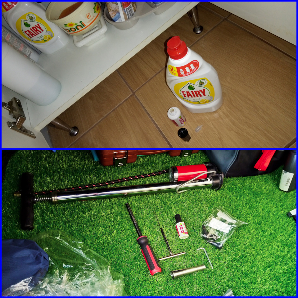

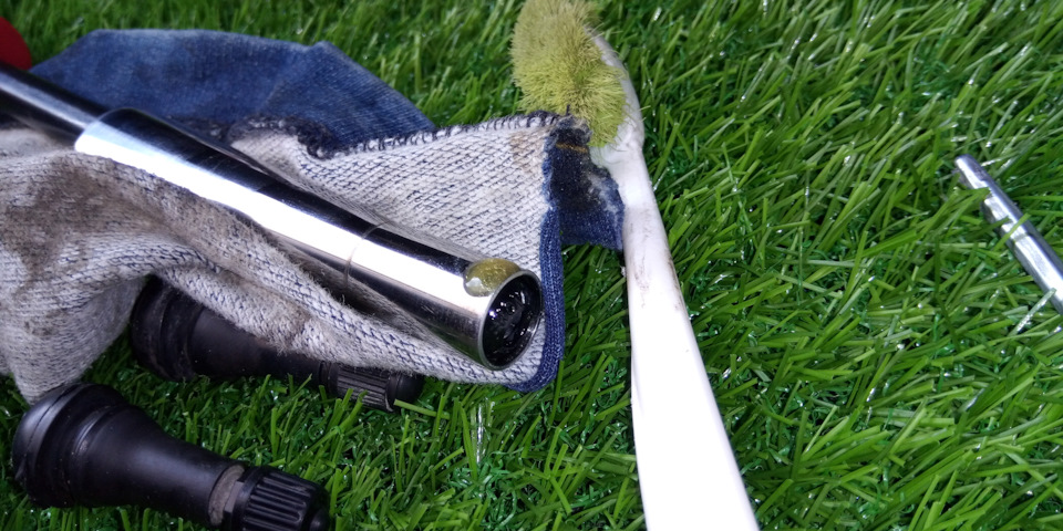

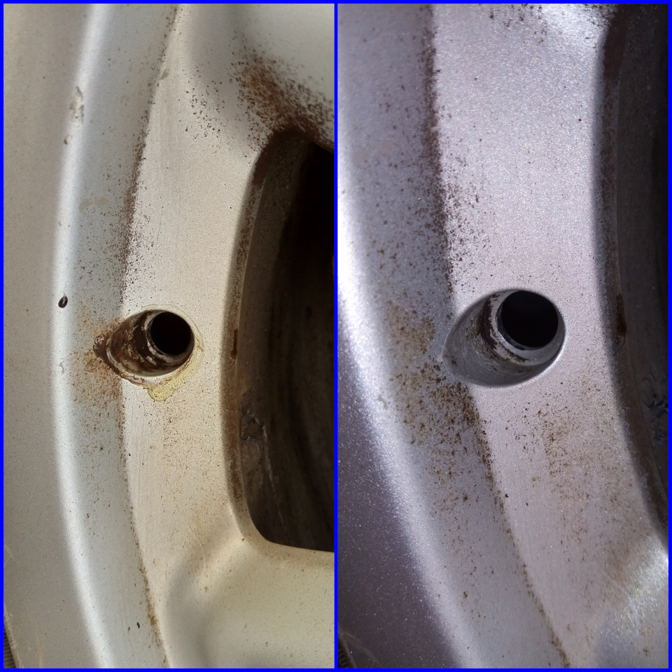

Перво-наперво всё пространство вокруг вентиля чистим и продумаем, шатаем его и снова проходим щёткой, чтоб песчинки ничего не поцарапали в процессе работы. Затем промазываем пространство вокруг вентиля и сам крючок, отгибаем его, просовываем инструмент, поворачиваем ручку на 90° и цепляемся. Убедившись в правильности, аккуратно тянем (кто-то наоборот дёргает).
Далее чистим проточку и также смазываем её чем-нибудь скользким, но наверное всё-таки не маслом — мало ли чего, набухнет ещё вдруг.

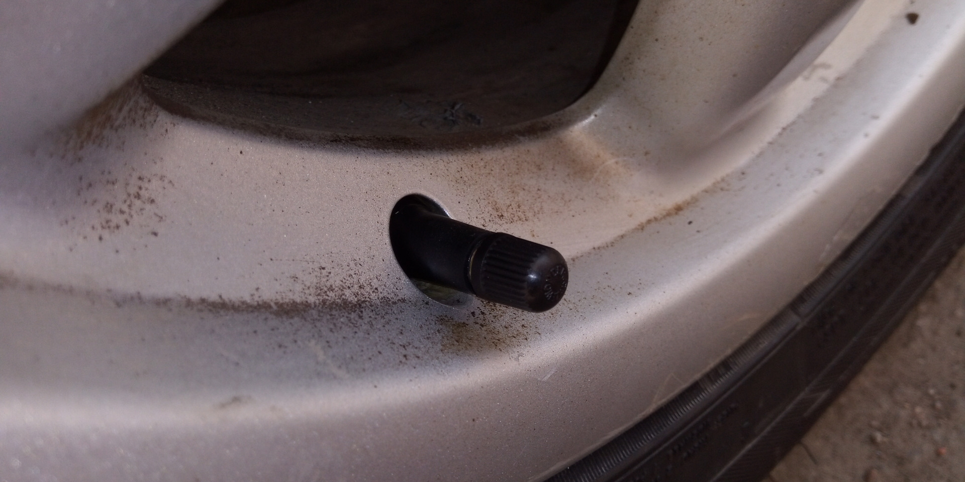

Наконец-то пробуем модернизированное приспособление в действии. Скажу честно, первая попытка была снова неудачной, потому как внутренний диаметр и отверстие в диске совпадали неидеально, и основание вентиля вновь вышло из воронки раньше времени — там же ещё нужно учесть небольшую фаску на диске. Однако, недолго думая, решил попробовать иной сценарий: "взвёл" по-новой вентиль, плотно и максимально жёстко зафиксировал одной рукой воронку, а второй резко и с ощутимым усилием щёлкнул ладонью по стальному пятаку толкателя.
Ручка с вентилем со свистом бодро залетели внутрь. Осталось только слегка потянуть обратно на себя, пошевелить вентиль планетарными движениями, чтоб тот сел на своё место всей канавкой, ну и выкрутить рукоятку, спокойно и без помощи стороннего инструмента.

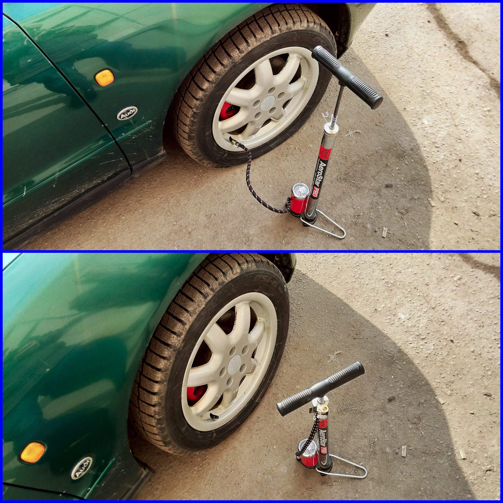

Осталось накачать колесо и на всякий случай всё проверить — послушать. Не перестаю радоваться пустяковой доработке насоса, которая максимально упрощает процесс подготовки и его завершения.
Финальным штрихом была повторная проверка (подтяжка) золотников самопальным ключиком и установка колпачков.
Третье и четвёртое колёса были обслужены буквально за несколько минут (не считая накачку шин) по обкатанной схеме, каждое с первой попытки.
Принимая в расчёт все нюансы, я подытожу вышесказанное и сделаю краткое резюме — измотан, но конечным результатом доволен. Проблема устранена, инструмент займёт своё место на полке, новый опыт получен, денежка сохранена (во всяком случае, она уже "отбита" самостоятельным ремонтом). Это ли не счастье?😉

Приспособление для замены вентилей без разбора (разбортовки) колеса — 1490 руб.

Советую ещё отвёрточку приобрести для откручивания нипелей. VCT011
Она ничего не стоит, 20 или 23 рубля. Знаю, что можно колпачком откручивать, но он быстрее потеряется да и отвёрточкой проще.
JIyk0m0pb3
Нормально! В конечном счёте я наверняка тоже сделал бы полностью из подручных комплектующих, но обстоятельства тогда внесли определённые коррективы, и ждать и искать я больше не мог. Потому 50/50 вышло 😏
тьфу, не нипелей, а золотников.

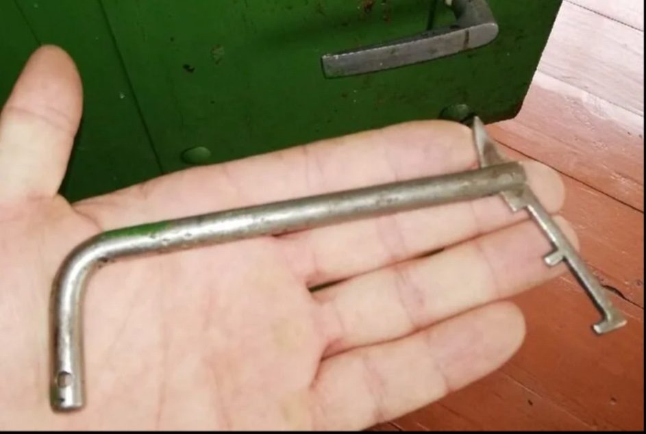

Отвёрточку я сделал из ключика для мебели, разогнув вороток и пропилив в нём паз😏
Да я тоже думал делать, но когда увидел за 18 или за 23 рубля то подумал проще взять)))

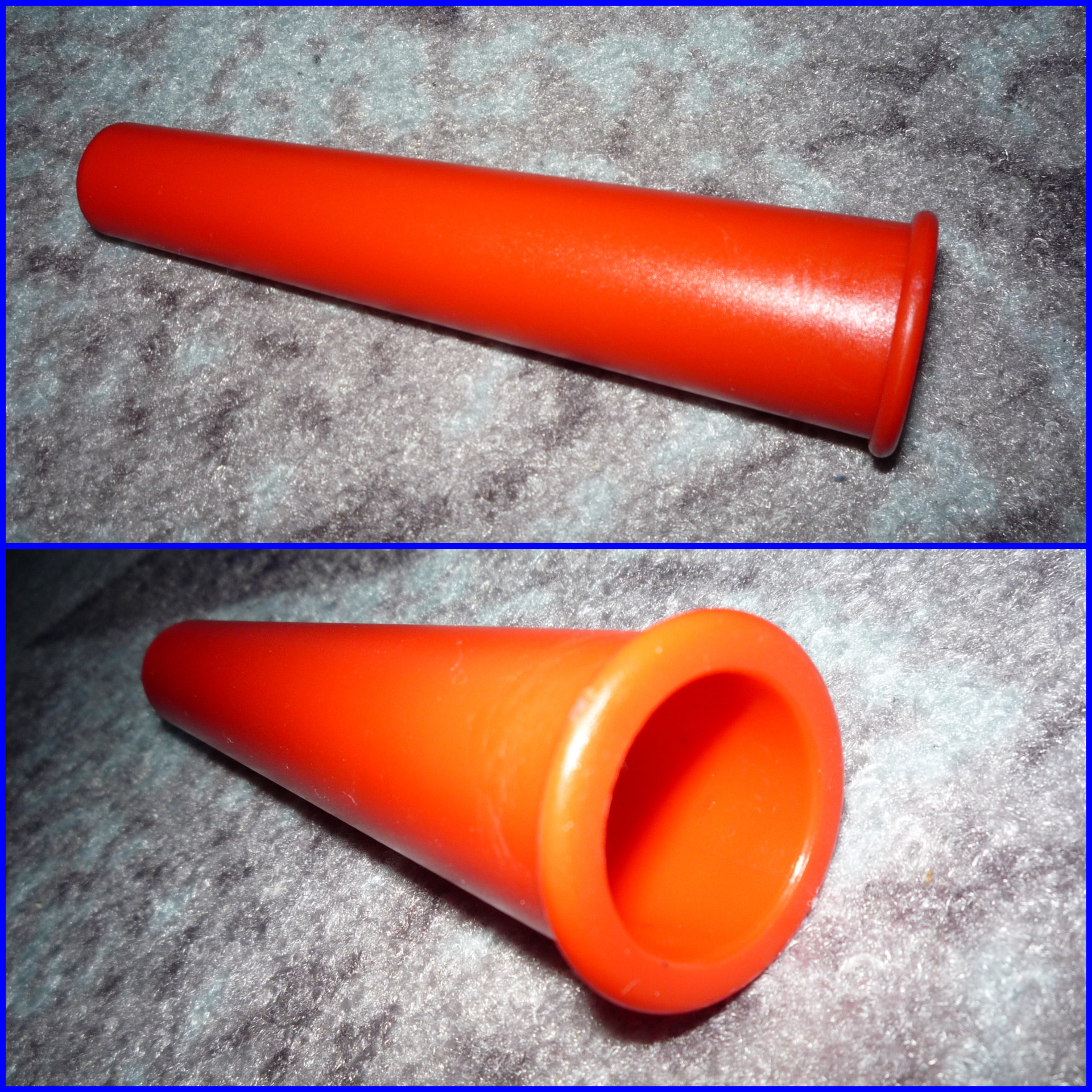

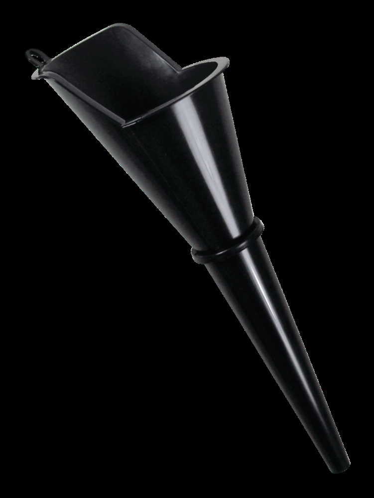

Я, поскольку не имею доступа к токарю, то использовал две пластиковые воронки, вложив их друг в друга.
Лишнее отпилил, нужное подпилил по диаметру отверстия в диске.
Но, конечно, нормальный конус-воронка из металла — это лучшее.
И добавлю — перед вставлением лучше смазать низ ниппеля силиконовой смазкой. Оно и пойдет лучше, и силикон хорошо защищает резину. Сомнения, что типа силикон поможет ниппелю выскочить наружу, не имеют смысла, ибо ниппель там держится за счет геометрии, а не за счет трения.
Благодарю! Воронку пробовал — это и было первой попыткой — лопнула и разошлась, ручки от скакалок и иные похожие достаточно жёсткие конусы мне не встретились, поэтому пришлось воспользоваться помощью коллег.

Я использовал воронку, как на фото ниже.
Несколько лет назад взял одну такую, она тут же лопнула, когда я в нее засунул ниппель.
Я хорошо обмотал ее изолентой и кое-как запихнул этот ниппель.
А прошлым летом надо было заменить аж 4 ниппеля.
В моих местных шиномонтажах дерут чуть ли не полтиннику баксов за колесо, они его снимают, разбортируют, меняют ниппель, снова собирают и балансируют. За 4 колеса 200 бакс? Нахнах сказала жаба -))
Тут я уже был опытный, купил сразу две такие воронки, вставил друг в друга, верх сразу отпилил, а низ аккуратно подпиливал, пока отверстие не стало равным отверстию в колесе (11мм по-моему, но надо уточнить).
После чего эта воронка прекрасно отработала на всех 4-х колесах и отправилась в гараж, ибо всегда полезно иметь под рукой.

Ключ-секретка!))

Приветствую. Неужели данный крючок не повреждает покрытие диска?
Доброго дня!
1) На уровне микромира, под микроскопом, конечно же следы наверняка будут, потому как чудес в природе не бывает (какое-никакое трение), но для глаза изменений никаких. Если перед демонтажом всё пространство у вентиля продуть и прочистить щёткой от грязи и песчинок, а затем сбрызнуть мыльным раствором, то крюк влетит со свистом и ничего не повредит.
2) Крючок контактирует с отверстием, непосредственно по диаметру (незначительно по фаске/радиусу при введении). Даже если там и будет чего, миуроцарапинки, то резиной вентиля, его основанием, всё равно всё скроется.

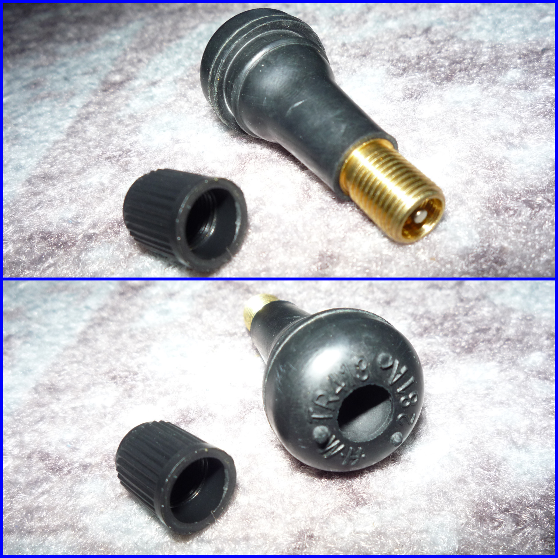

Сейчас такие вентили от 240 руб за штуку.
Знаю, знаю. Сейчас на многое цены стали невменяемыми, поэтому я рад, что успел оба комплекта перевести именно на них!
И да, я хотел бы обратить внимание всех камрадов на то, что эти вентиля WONDER хоть и отличного качества, но почему-то имеют в своем составе колпачки пластиковые черные, которые не закручиваются до конца, т.е. до резины! — остается зазор!
А учитывая, что на наших дорогах зимой соли больше чем асфальта — это может быть проблемой. Интересно колпачки от кетая подходят на WONDER и насколько хорошо садятся?
Уже не первый сезон гоняю на них — всё путём! ;)
Но особенность такая, да, есть.

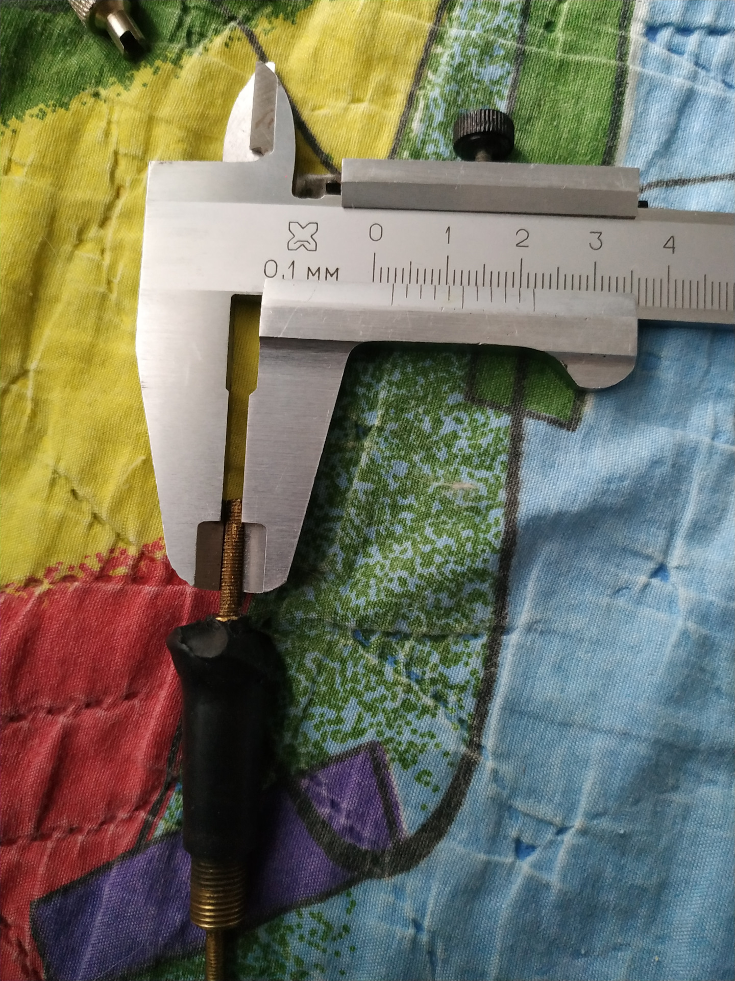

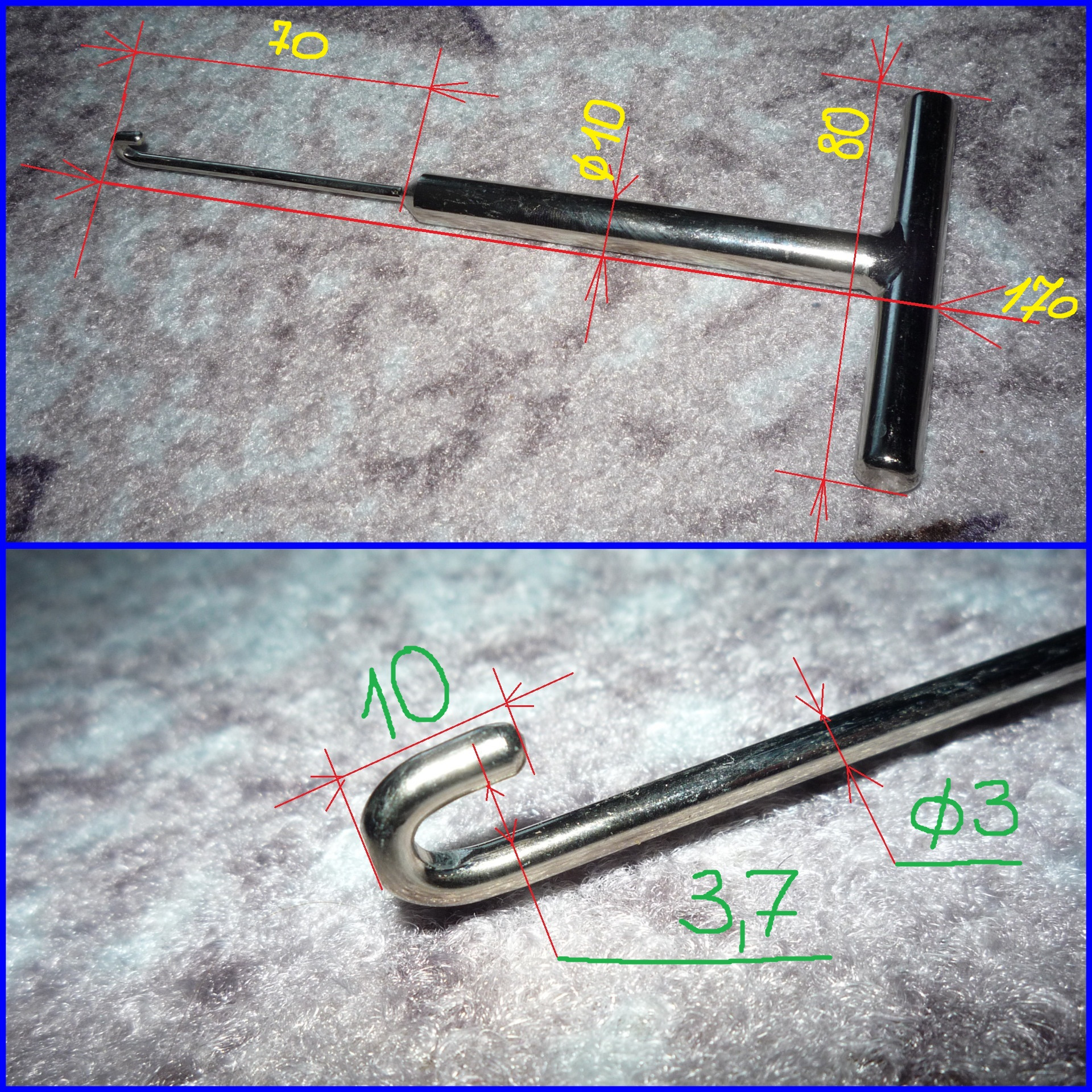

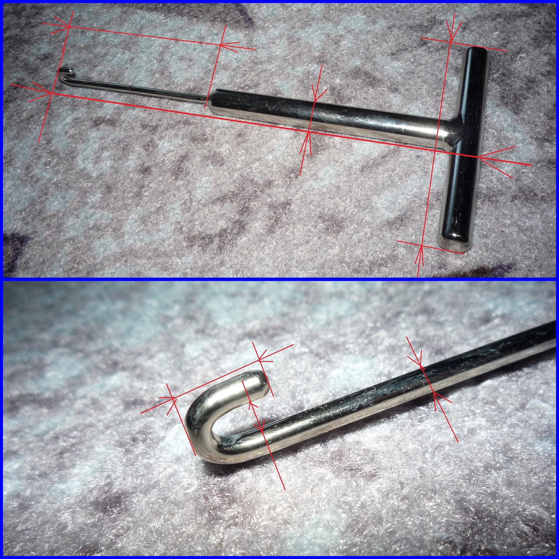

не подскажешь какой диаметр проволоки крючка, которым доставать сосок?
Если не трудно, размеры на картинке, которую я прилагаю.
Спасибо!
Хоть тут никакой космической точности и не требуется, но, раз попросили, получайте ;)
От СПАСИБО тебе, камрад, выручил!
А то сделал я сначала из проволоки 2.0мм, пружинной — разогнулась. А по месту там особо не разгонишься, дырка = 11.3мм
Всегда пожалуйста! 😎

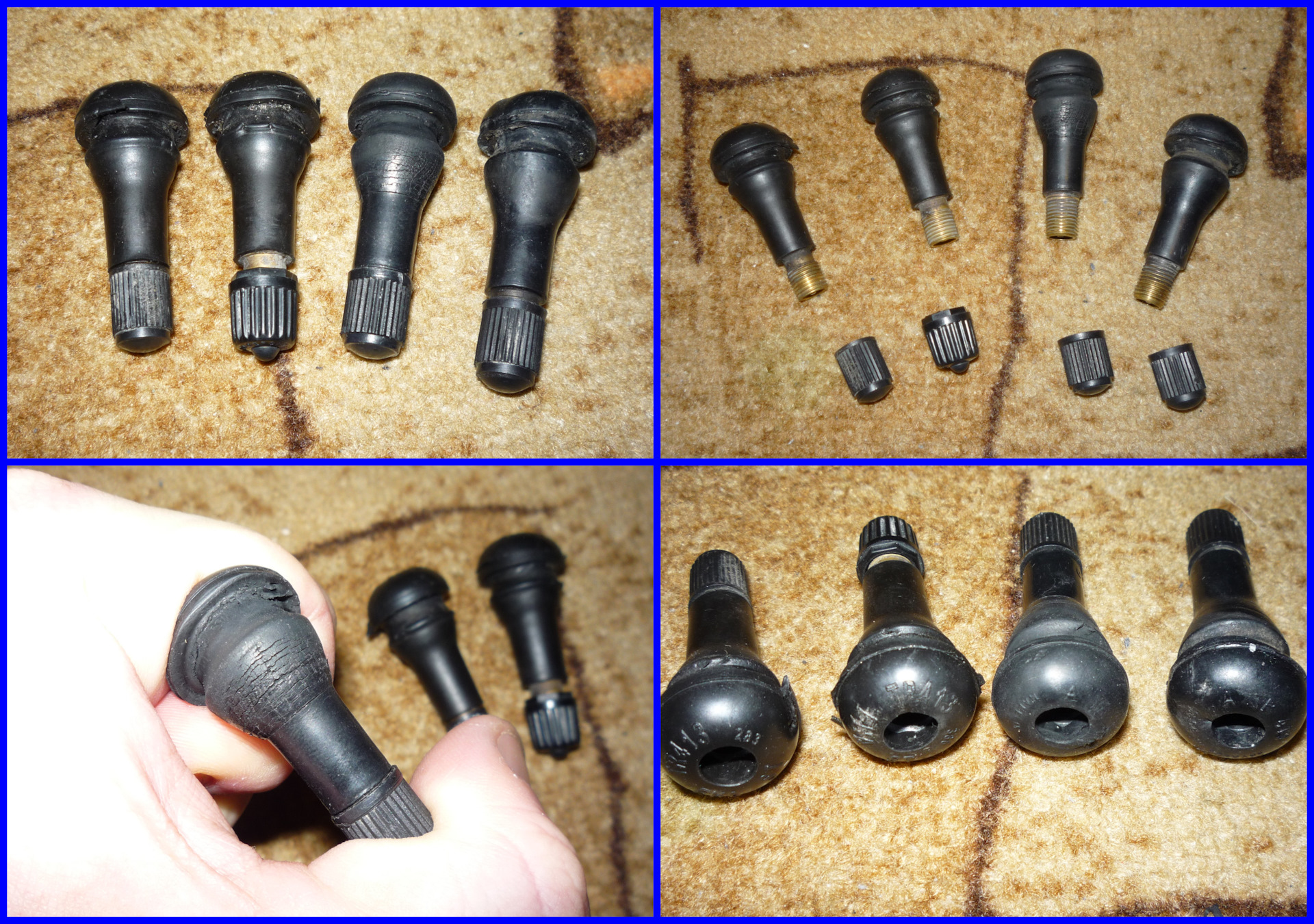

Автор, подскажи пожалуйста какой вес этих вентилей WONDER в размере TR413?
Для справки, полный вес, в сборе с колпачком, кеттайского вентиля "с шиномонтажа" в размере TR414 = 6.87 грамм ---> чистый силумин (подкрашенный жёлтеньким "под латунь"), ходят 1 год до отрыва.
А вот этого, к сожалению, не подскажу, потому как на руках оригинальных вентилей нет, НО скажу одно — перепутать их с чем-то нереально — они и по весу как тяжелее, резина не воняет, всё ровненькое, нигде никакого облоя и заусенцев, колпачок твёрдый — всё отлито на ура. А, маркировка с годом выпуска и название фирмы присутствуют.
Да нереально перепутать с безымянным китаем, просто нереально ;)
Я специально сделал раскадровку со всех сторон, чтобы можно было даже по фото оценить, что качество на голову выше всего ширпотреба ;)

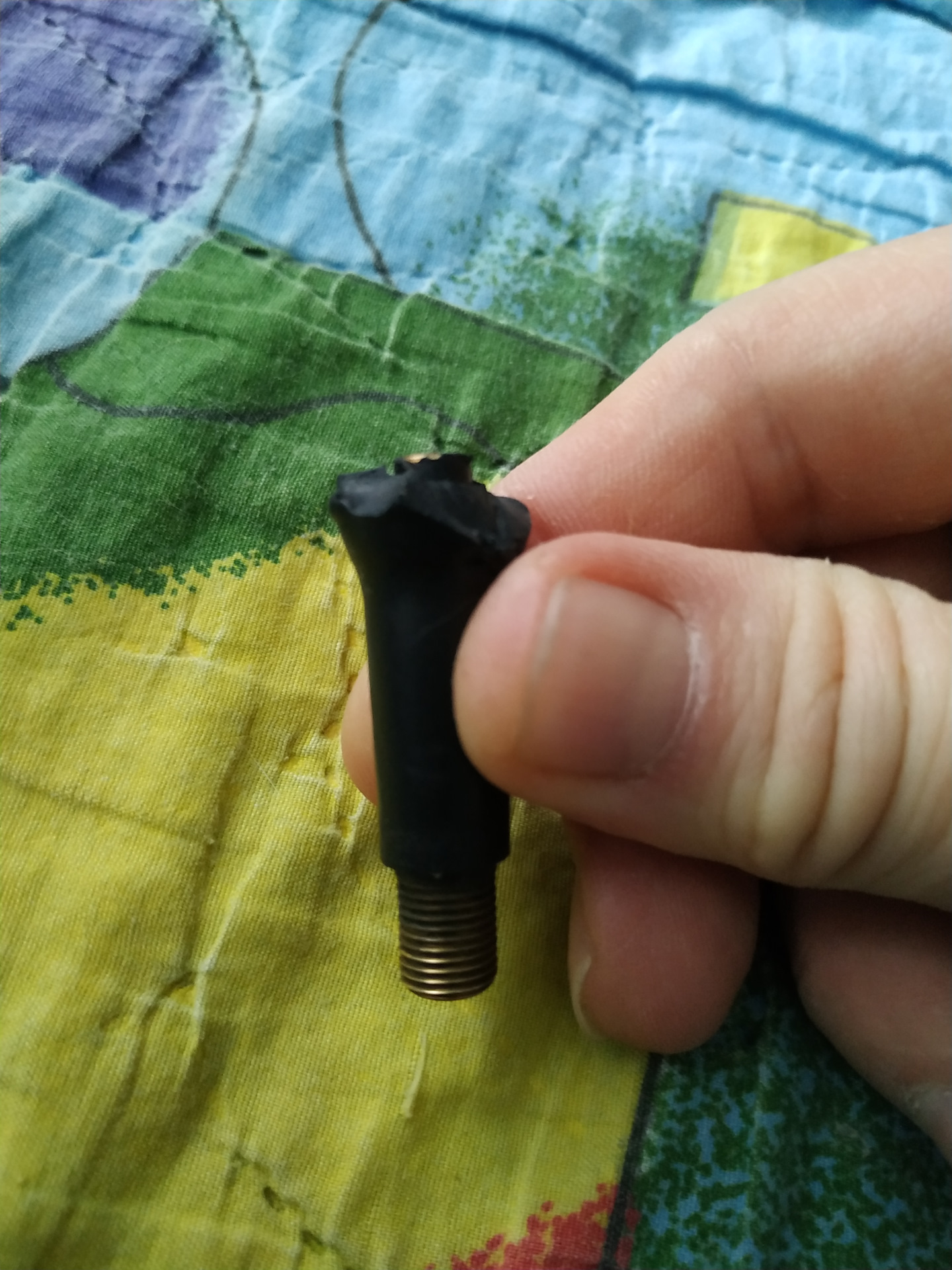

Если наружная часть вентиля оторвалась, саморез закрутить во внутреннюю часть и пассатижами вытащить не получится?
Хм, сомнительно, очень сомнительно…
FIRE116RINT
Не получиться 100%. Если так оторвалось — то нужен крючок (как у автора) и внутреннюю часть ставить как бы "на ребро" и вытаскиваешь силой наружу. Ессно, лучше придерживать чем-то (вторым крючком) чтобы не провалилось все это внутрь колеса.

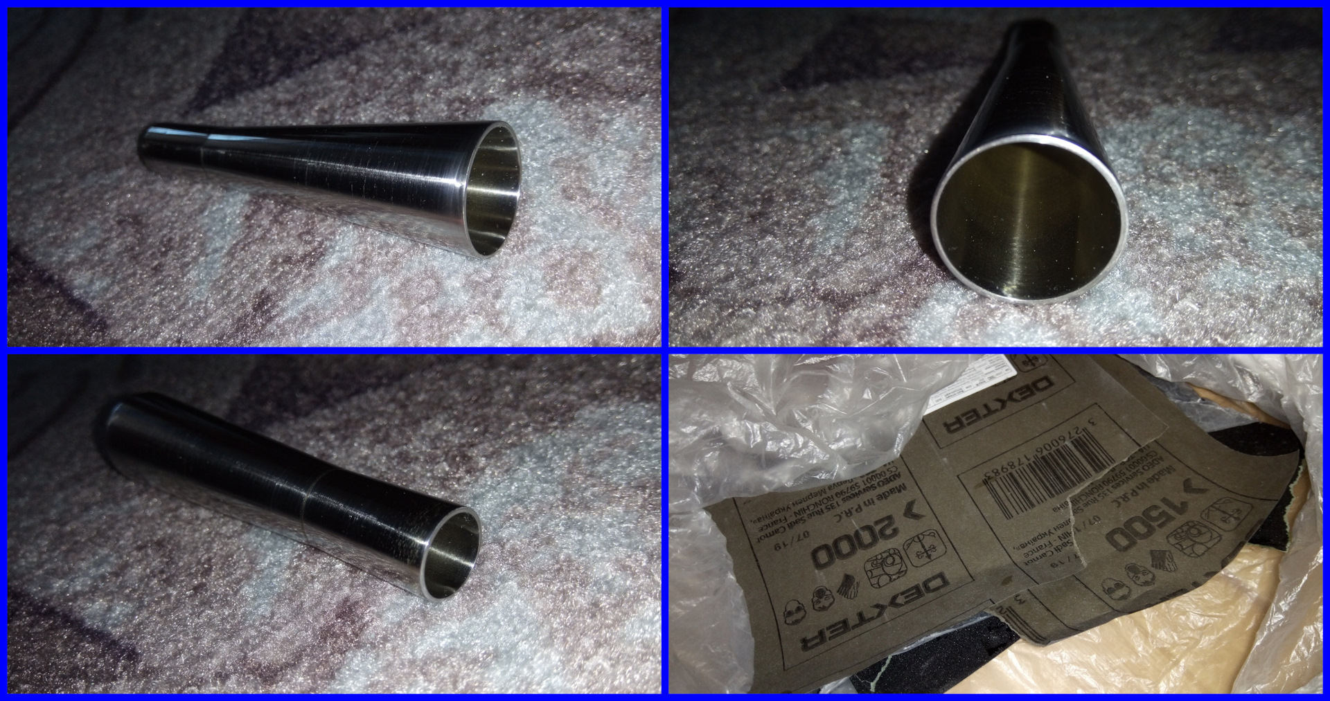

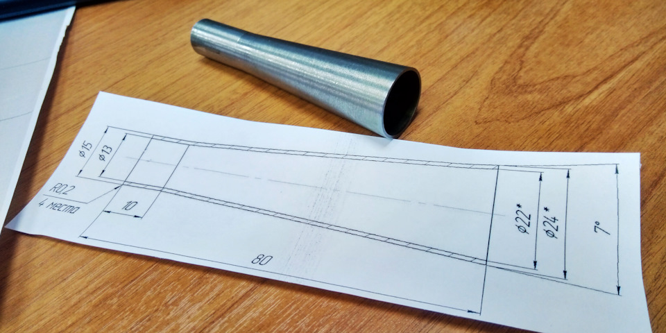

Очень хороший у вас чертежик. Жаль, для ленивых ровную фотку не выложили, чтоб можно было сразу бежать к токарю, но перед этим не забыть сказать вам спасибо)
Прочитал комменты. Получается, меньший диаметр конуса можно спокойно делать 12мм, а не 13, как в выше описанном чертеже?
День добрый. Спасибо за отклик!
Сделав отверстие (меньший конус) 12 мм, мы получим значение, равное диаметру штатной пластиковой трубки из набора. Получается, что, да, спокойно можно будет сделать и 12 — так вентиль сожмётся ещё сильнее и, соответственно, станет тоньше, что при резком тычке по пятаку в какой-то степени только облегчит монтаж.
Прикладываю чертёж несколько обновлённой воронки:
Так и не понял, как старый вентиль удалить не повредив диска и не потеряв внутреннюю часть внутри колеса? Опиши пошагово пожалуйста.
Инструмент огонь, но для частного владения очень редкосный, но иногда, раз в 5-10лет о нем задумываешься. Особенно при смене авто.
Вроде и так всё пошагово, но ладно:
— Чистим всё вокруг вентиля щёткой (удобно зубной) путём пошатывания его из стороны в сторону
— На всякий случай продуваем, чтоб уж совсем чисто было
— Сбрызгиваем чем-нибудь мыльным основание вентиля и сам крючок
— Наклонив (прижав) вентиль к одной из сторон, вводим "скользкий" крючок внутрь
— Проворачиваем крючок, чувствуем зацеп и аккуратно тянем всё наружу, или дёргаем — кому как нравится
— Далее монтаж нового вентиля.
Крючок при этом не оставляет вмятины на отв в диске?
Да вроде нет, всё пучком! Сдуру конечно можно… ну сами знаете. Если всё делать аккуратно, то царапин (уж таких явных) и вмятин быть не должно ;)
Лучше наверное 1 раз увидеть (ролик с вражеского видеохостинга):
Блин, это точно лучше один раз увидеть, особенно стало понятно по оправке или правильнее воронке,
Спасибо за инфу, теперь тоже хочу такой наборчик. Пусть лежит вместе с рем комплектом этих вентилей, там метчик и плашка в одном корпусе и запасные золотники с колпачками.

7 лет ни каких вопросов к металлическим вентелям, а резиновые каждые 2 года в трещинах
У меня, пока стояли качественные, резиновые — 5 лет без трещин и проблем, потом "гондурасы" на шиномонтаже поменяли на "кеттай" — полгода — всё в трещинах. Через год — начали сдувать колеса на ходу.
Металлические вентили, тоже есть очень разные по качеству, они тяжелее по граммам, и там резинка также есть и она также трескается если сделана в кеттае.
Ещё бы ссылку на этот комплект)
Заводской номер ATR5101A ("бьётся" в любой точке продаж запчастей и вообще в сети).
Ссылка с официального сайта: licota.ru/tovar/nabor-dly…ppelya-bez-snyatiya-shiny
Romihh
Появился на озоне (пол года не было в наличии, наверное из за санкций)
ozon.ru/t/lpVy5XY

Привет, можешь померить наружный диаметр пластиковой воронки, стоит заказывать или нет, у меня знакомых токарей нет (
Спасибо!
Да не за что!
JIyk0m0pb3
А внутрений 14?
Примерно в этом диапазоне. Если действительно интересует, то постараюсь в суматохе не забыть и померить точнее — вечером после работы.
Буду признателен
Не, нифига, 12 мм!

нипонял, зачем нужно было полировать воронку с наружи, вот изнутри понятно
Для эстетики! ;)
А если без шуток, то всё просто: я сделал оплошность и при вопросе "из чего тебе сделать?" ответил "да из любой сталюги". Только на финише осознал, что надо было заказать из нержавейки, потому как влага здесь губительна — простая конструкционная сталь довольно быстро покроется ржавым налётом. В наружных порах (как раз, где точили) это было ещё более заметно. И вот, чтоб трубочка была более устойчива к ржавчине, я максимально вывел её поверхности и заполировал. Большая часть воды при промывке скатится сама собой, ну а малая часть остатков легко удалится салфеткой/тряпкой.

А так, да, замена буквально за пару минут, и то, если всё досконально вычистить от грязи и песка ;)
