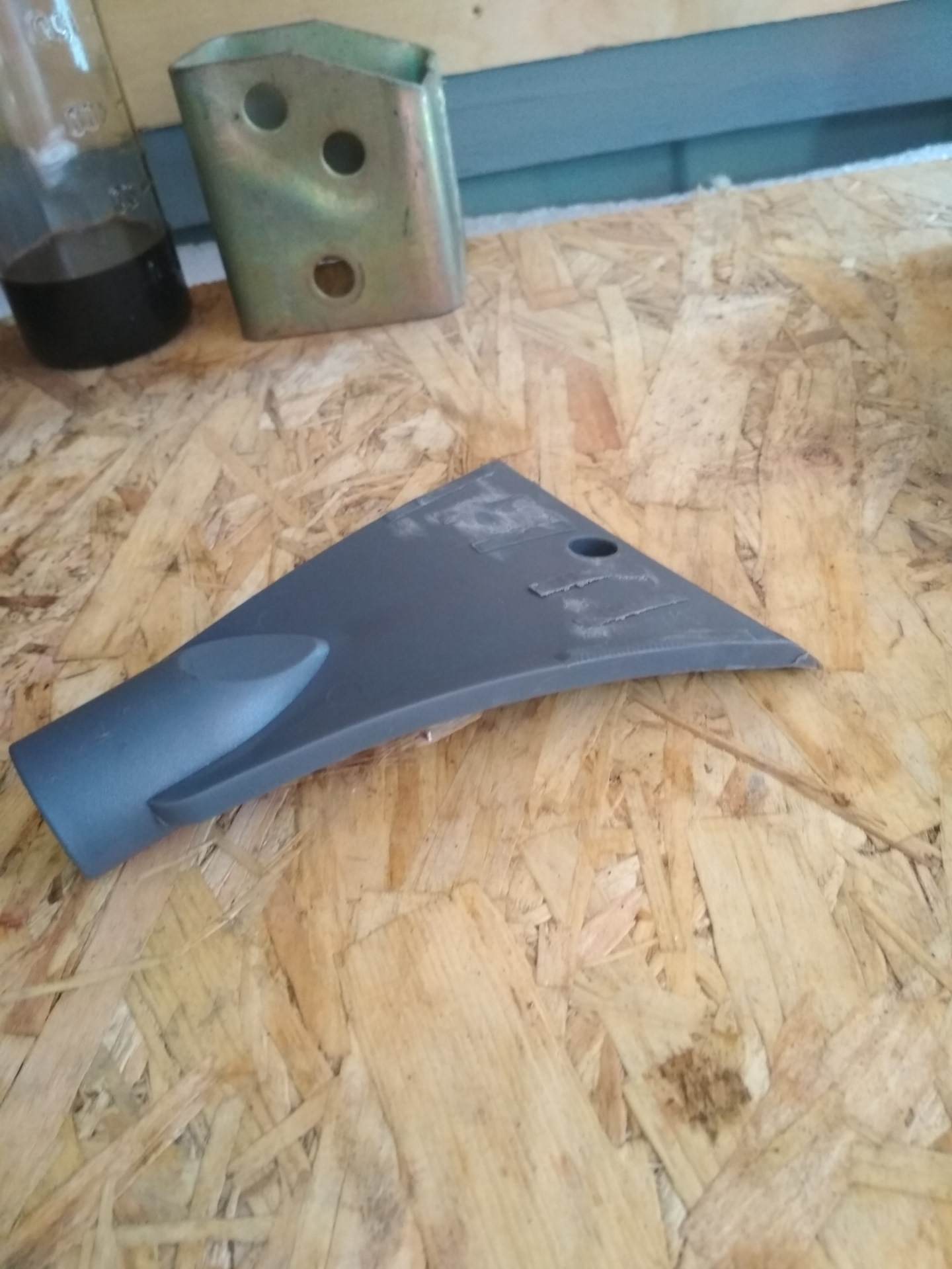

Так как дверь имеет "упругость" — возьмём что-то, чем можно её отодвинуть, чтоб залезла проволока.
Идеальный вариант — скребок

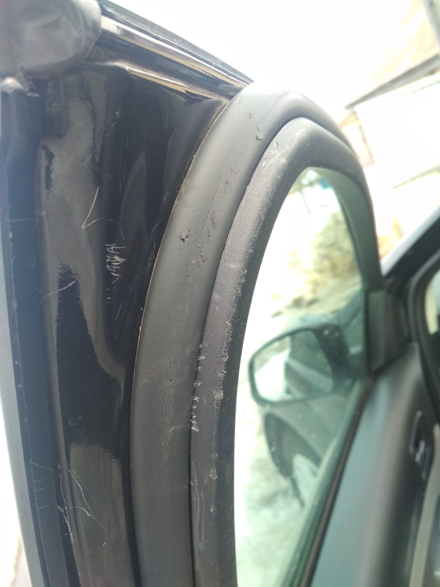

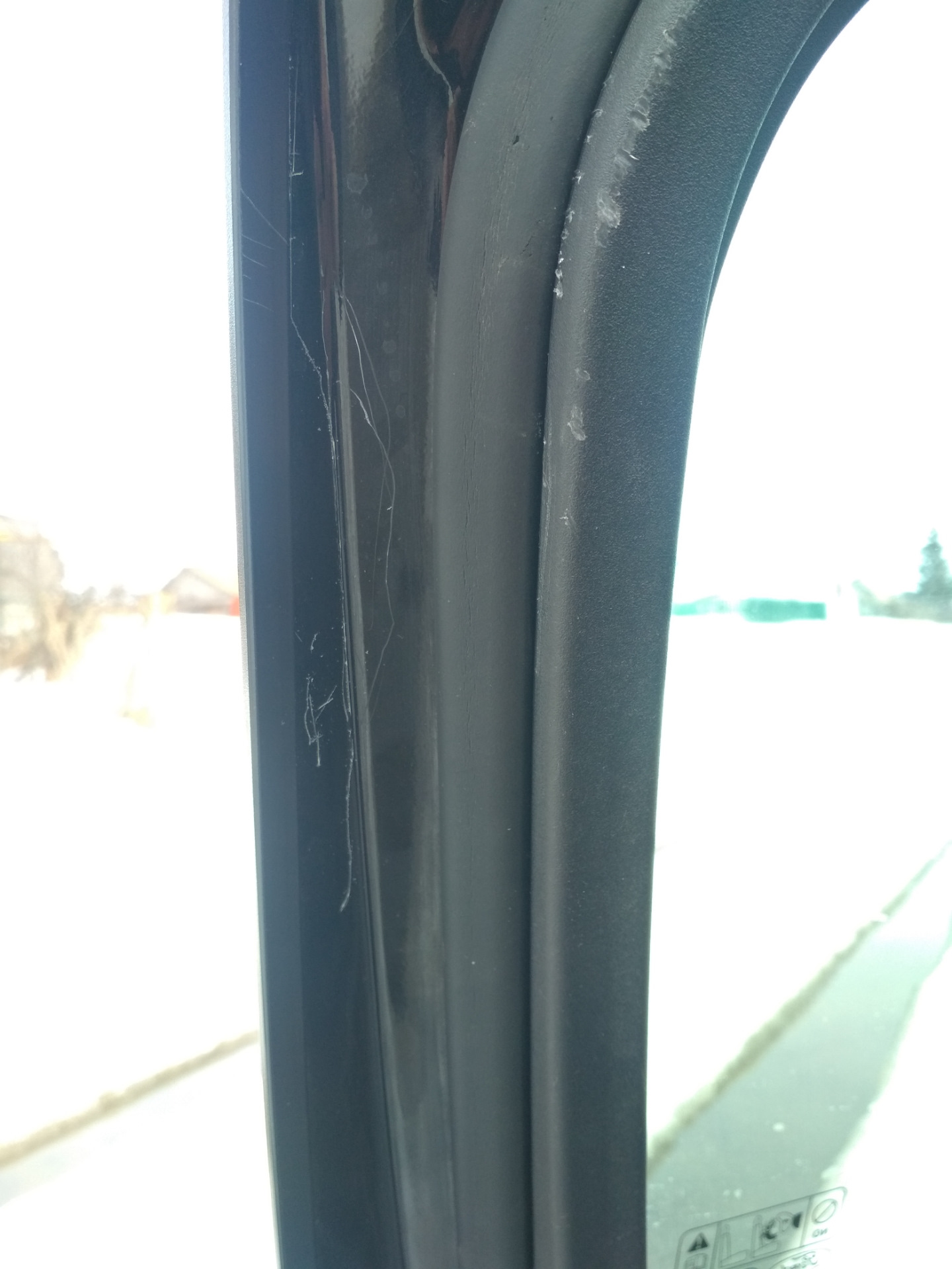

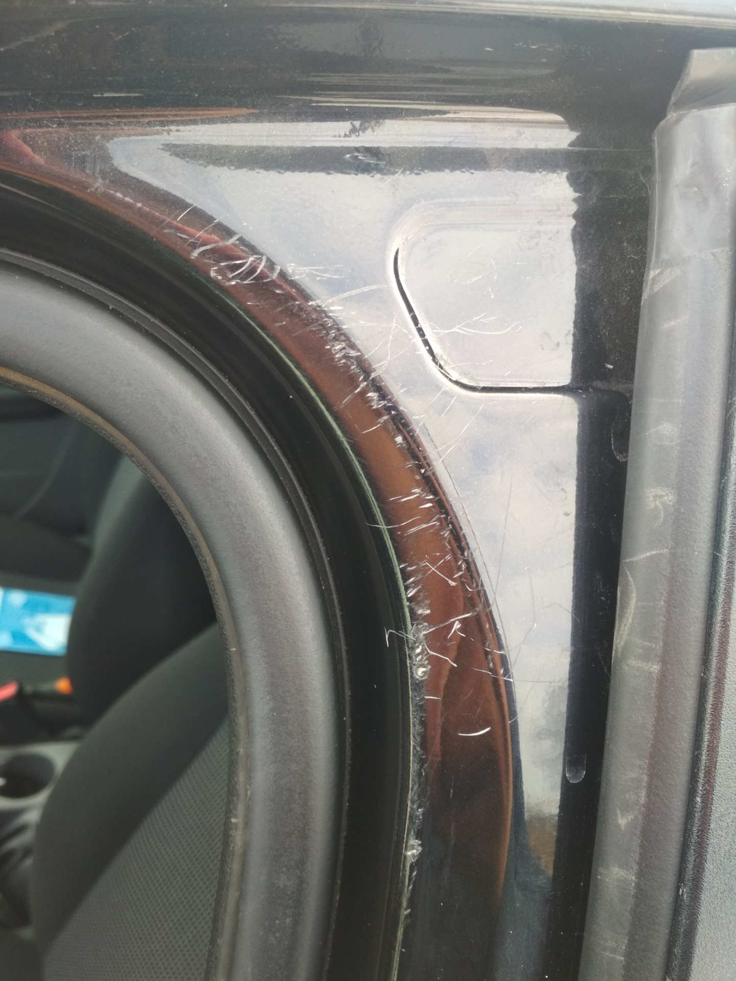

Ей надо поддевать сверху а не сбоку двери, Просовывать сразу загнутую в крючек проволоку (иначе ожидаемые последствия на фото)
Далее — несколько минут проб и ошибок, выгибаний и выпрямление проволоки удалось зацепить ручку двери (в фокусах при ее открытии открываются все замки).
И как только зацепились за ручку — тянем. Вот и всё! Берём ключи и не забываем их больше в салоне (скоро отключу функцию авто запирания замков и сделаю дубликат, чтоб такого больше не повторялось).
Цена вопроса : дохрена царапин, но при более аккуратных действиях можно обойтись без них.
