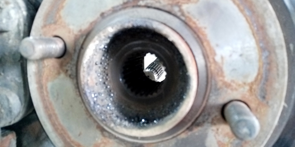

Сначала несильно щёлкало при полном вывороте руля. Потом уже затрещало/захрустело.
Как определить какой шрус хрустит, без подъёмника?!
А никак, все вот эти разговоры, в какую сторону крутишь руль, там и менять если хрутит — неверные!
У меня при повороте направо был хруст, а оказалось это левый шрус.
На подъёмнике все наглядно видно. Колесо имело люфт и трещина в пыльнике. А с правой стороны всё на месте и без люфта.

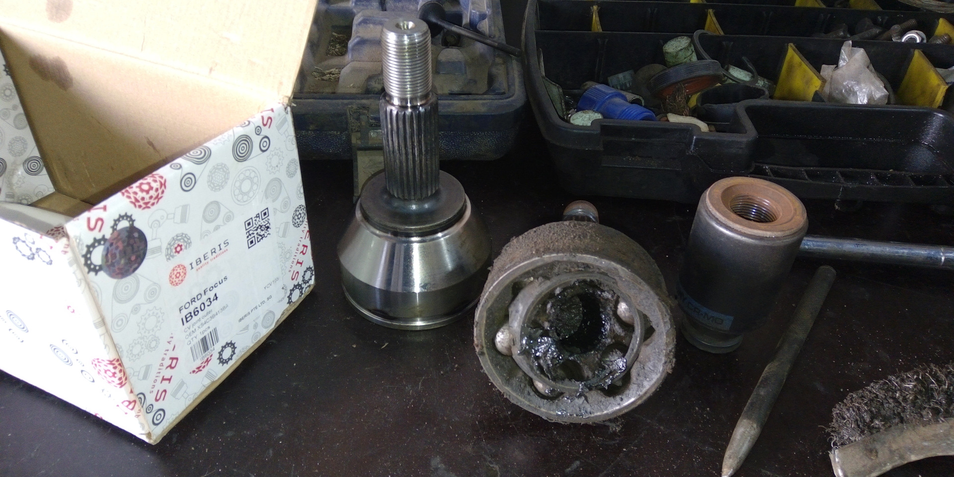

Я заказал два шруса, т.к. они недорогие, но пока поменял один.

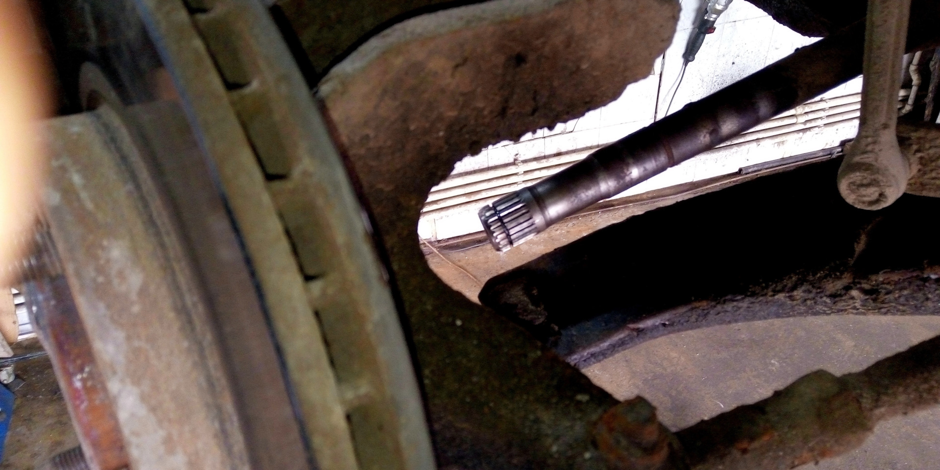

Процедура замены шруса:
Снимаем колесо — Откручиваем три болта снизу подрамника — Откручиваем большую гайку — Вынимаем опору из подрамника и шрус можно выбивать.
Позже может установлю второй.
Сейчас всё отлично и без посторонних звуков.
IB6034 IBERIS — 1100р
Размер 23х53.38х25, без ABS!
