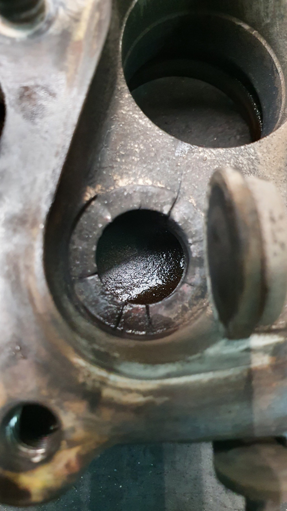

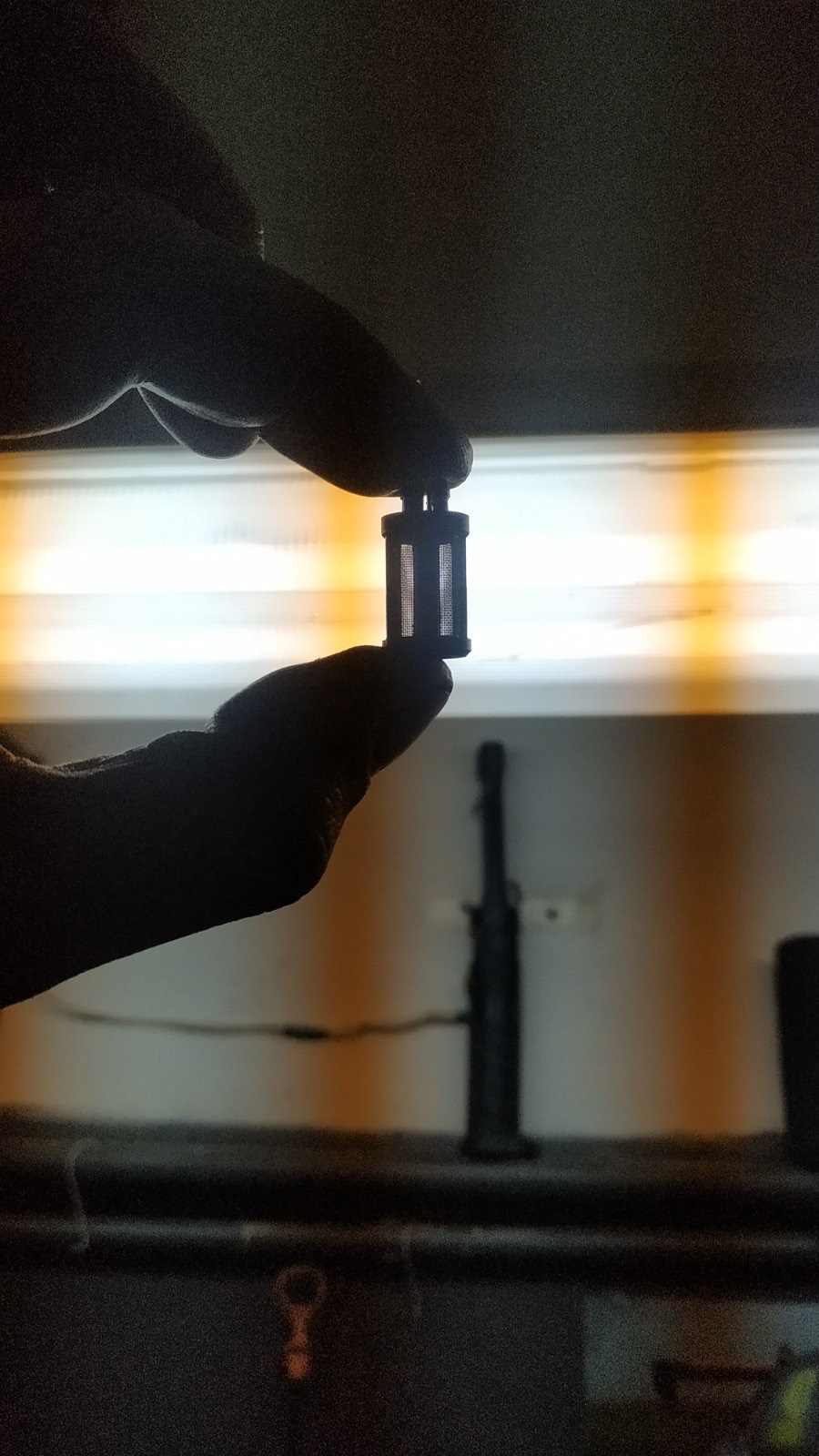

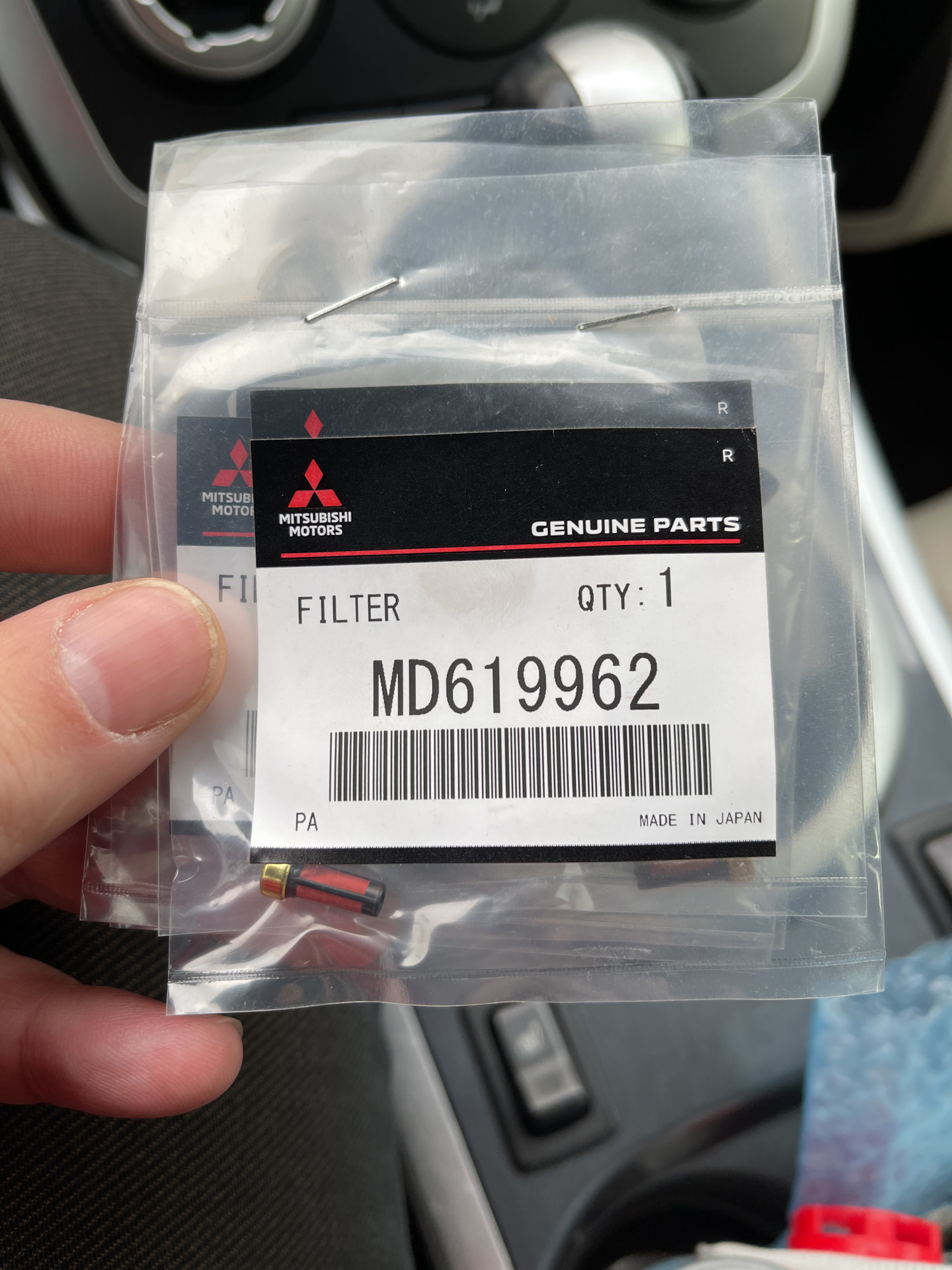

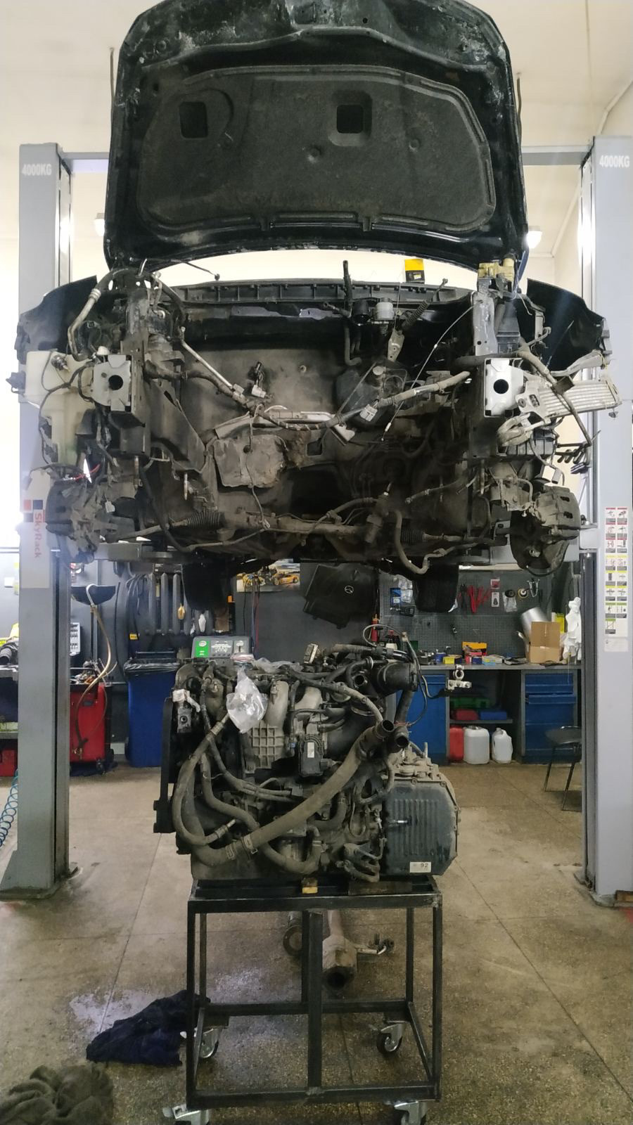

Решил я поменять задний сальник коленвала, так как при покупке авто он немного сопливил. Из-за того что в нашей провинции нет нормальных механиков, отправился я в столицу к брату жены на его СТО. Приобрёл прокладку коленвала, клапанной крышки, заказал масло, заодно и решил менять цепь и все что с ней связано😊. Также приобрёл сеточки и колечки форсунок. Раз уж движок скидывали и удобно поменять.

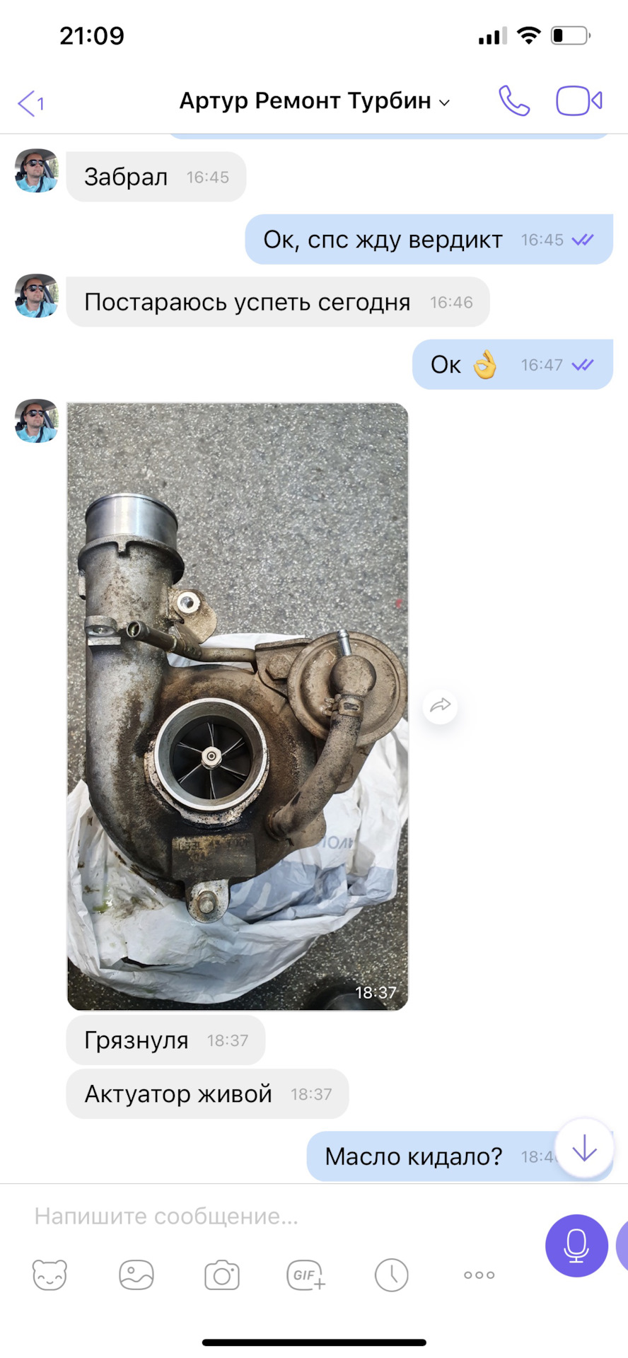

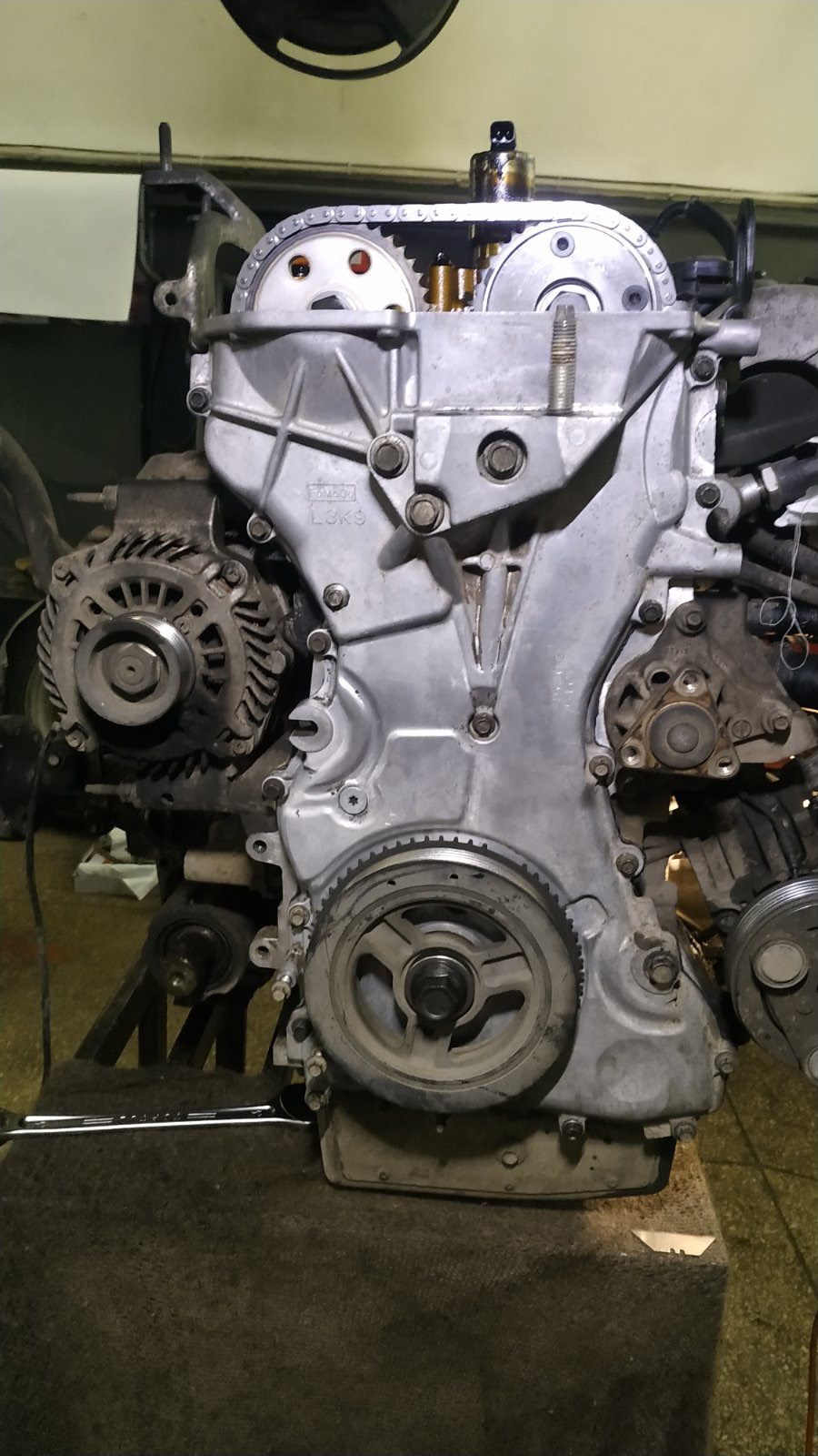

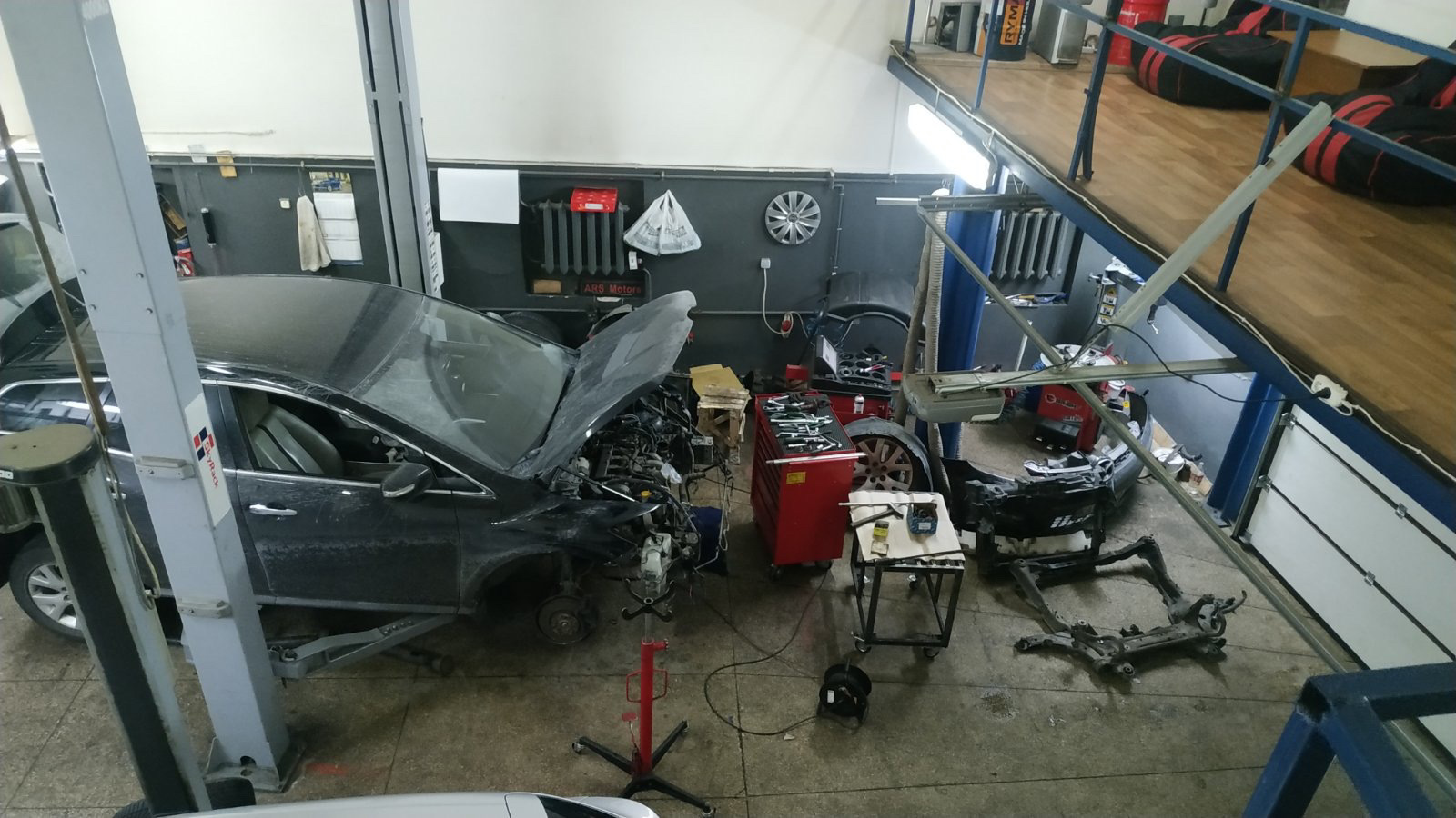

Отогнал и попросил за одно проверить турбину, да и вообще заделать осмотр. Сняли движок и приступили к замене цепи.

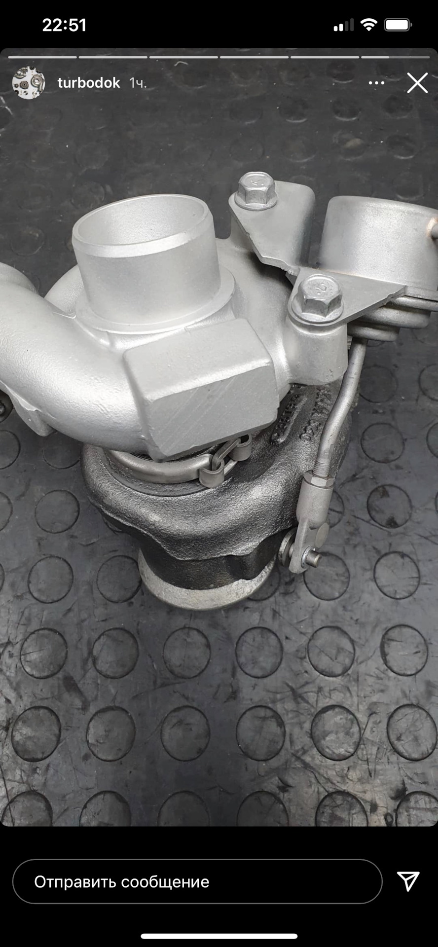

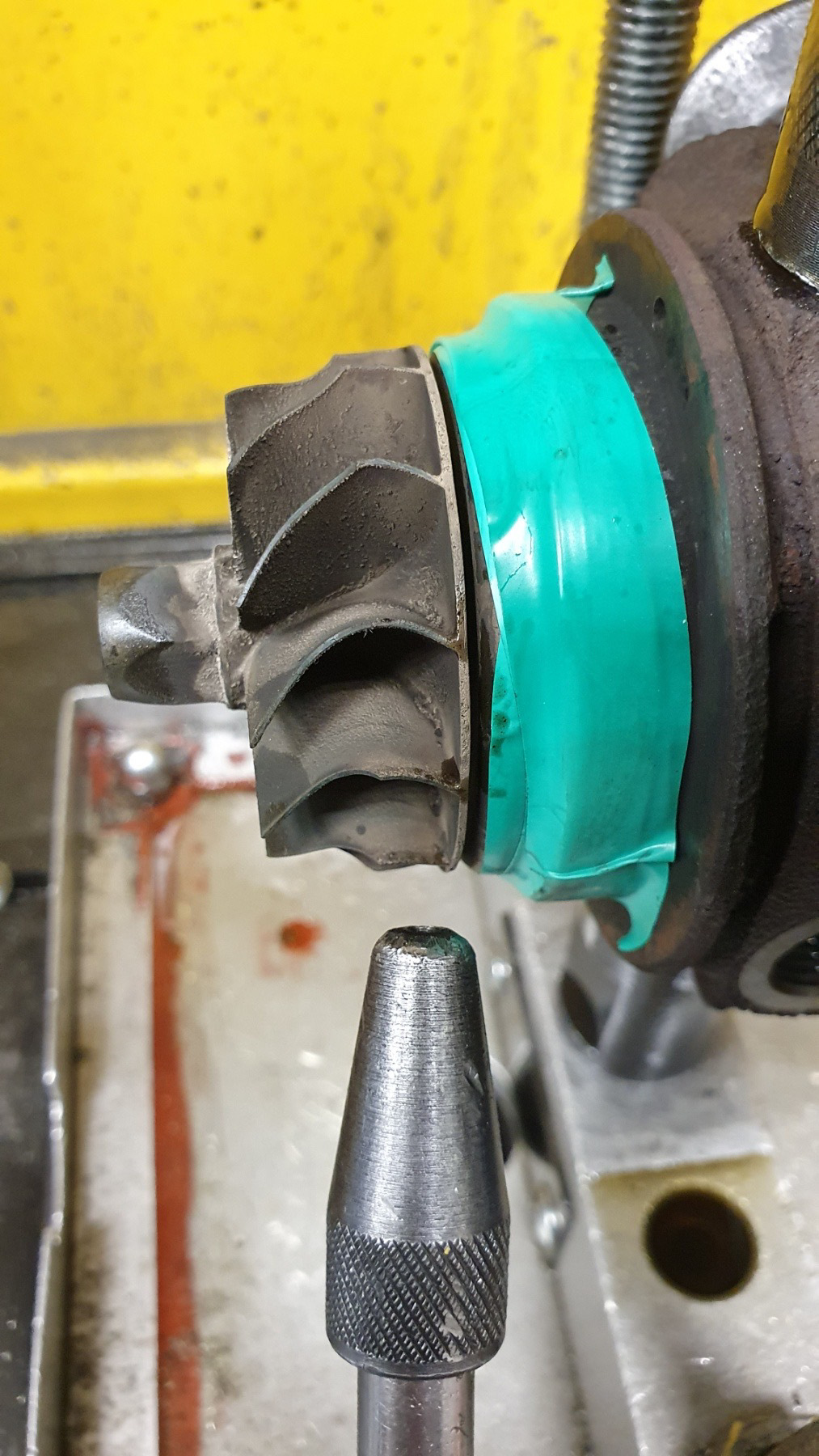

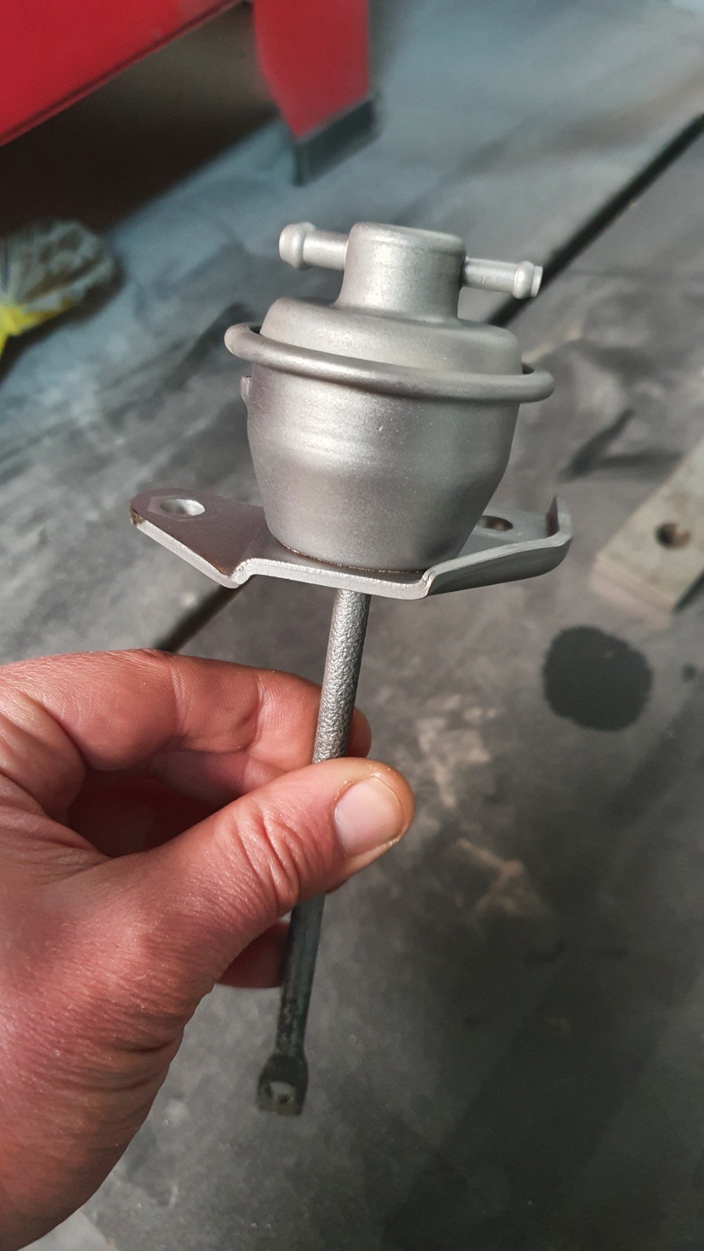

Позвонил шурин и говорит, все поменяли все почистили, также фильтр vvt-i. Однако моей турбине приснились капачи. Но это уже не входило в мои планы и в мой бюджет. Посоветовался с женой и на удивление моя половина дала зелёный свет. Делить так уже делать всё что требует этого 👌.

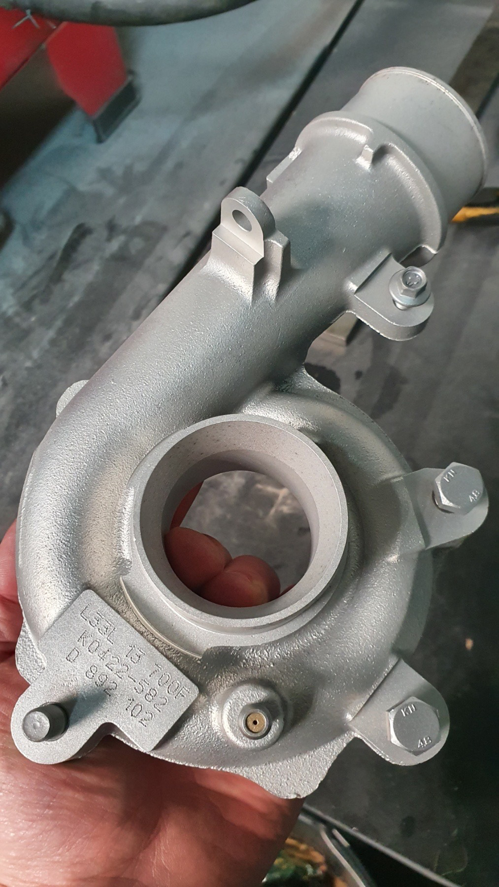

Сняли турбину и о да, пора на ремонт!

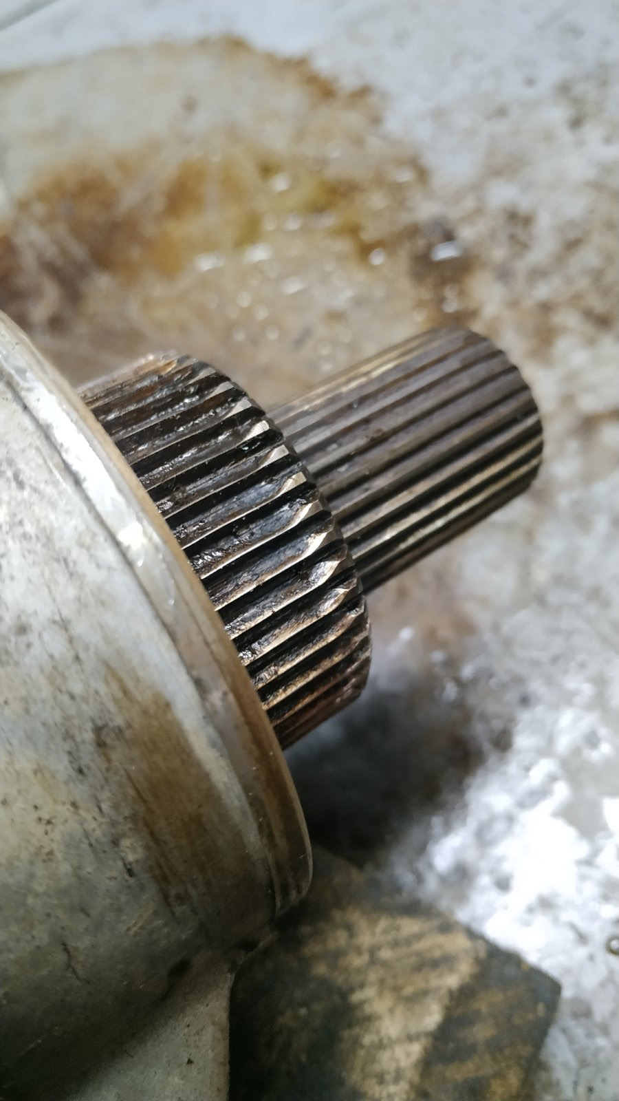

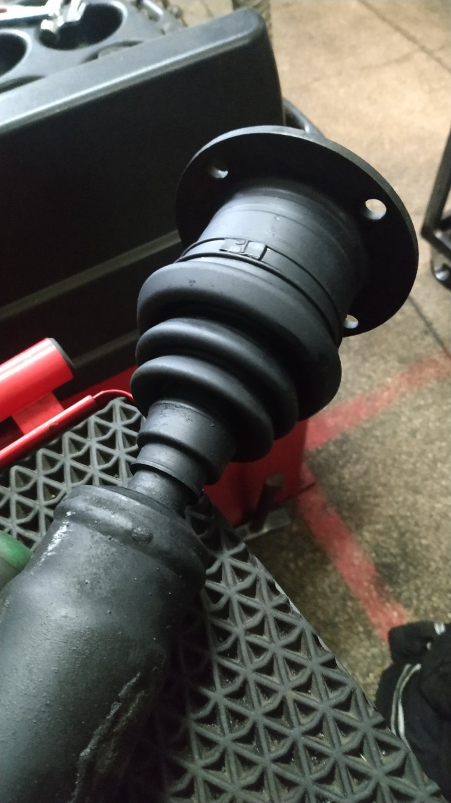

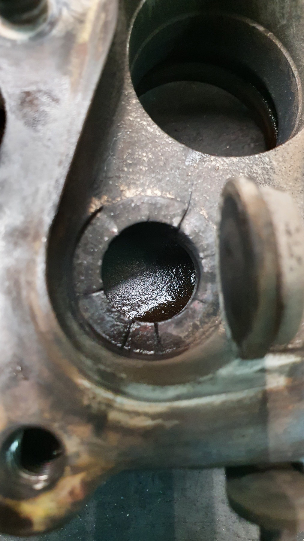

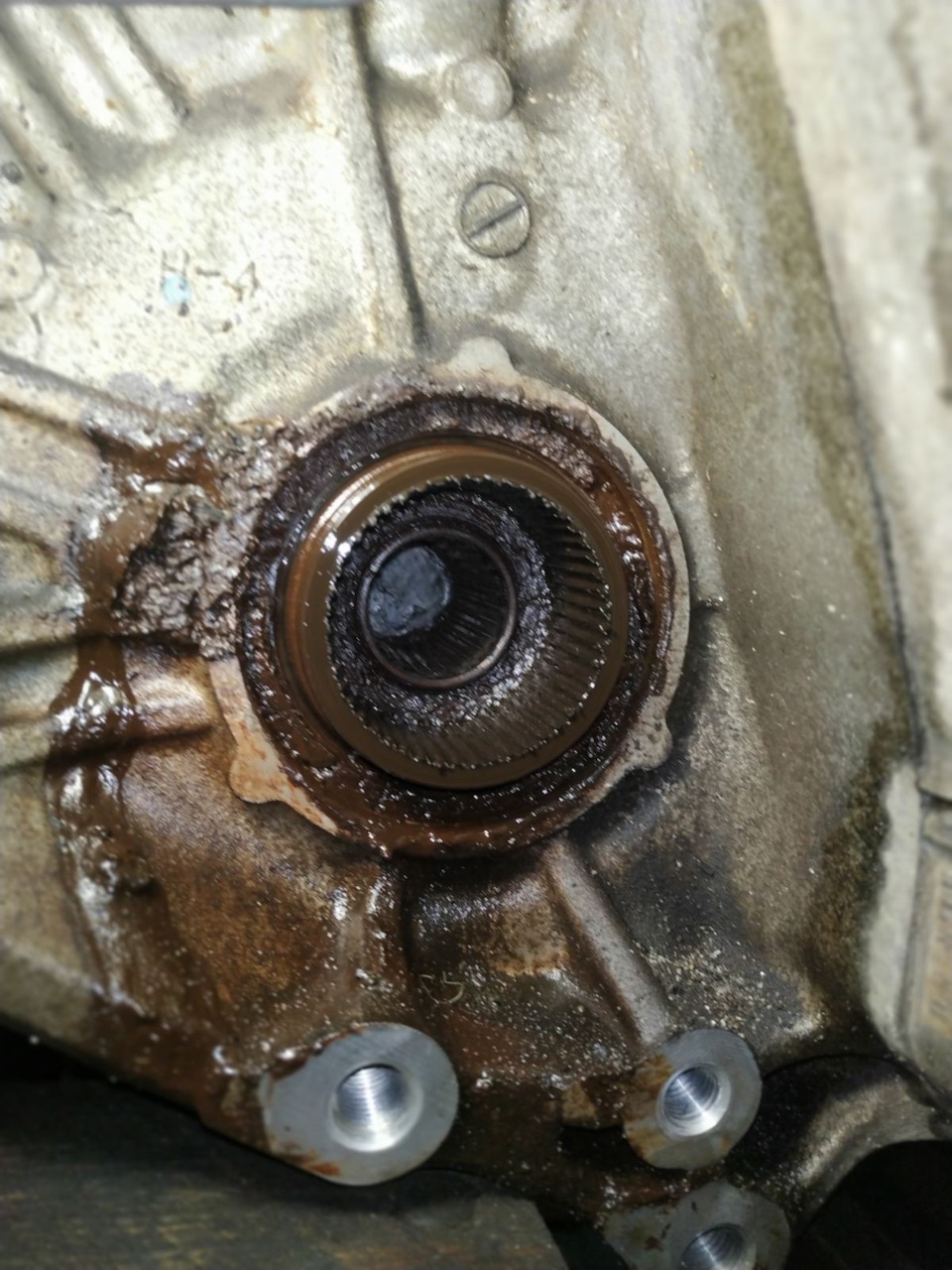

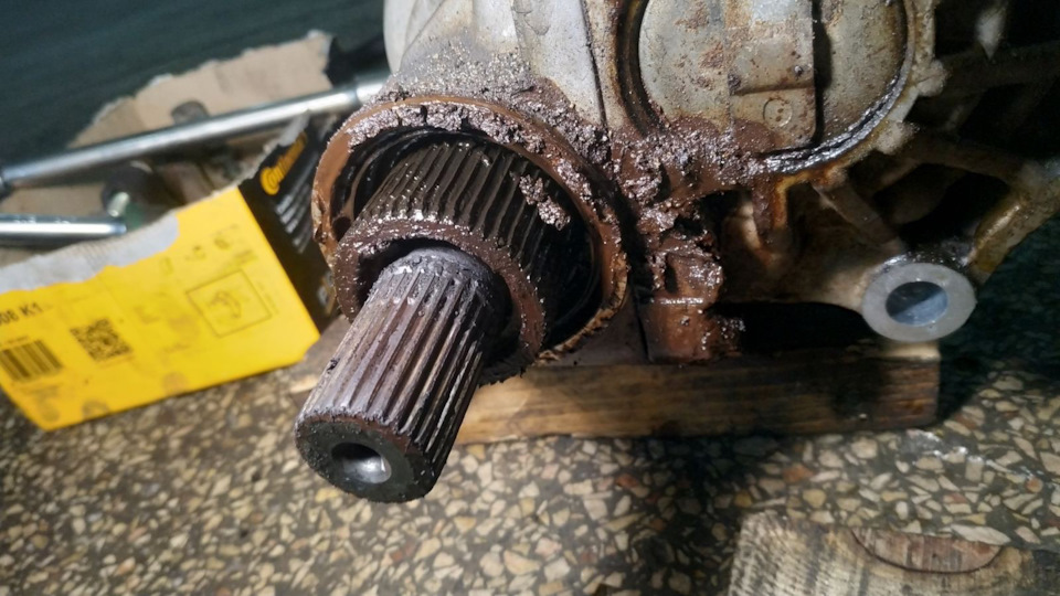

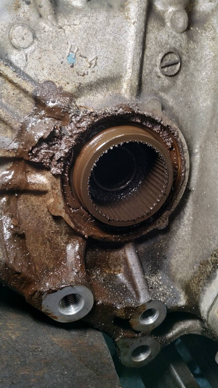

Сделали турбину (спасибо людям подсказали лучшего в своём деле 😉) Но на этом ТО не закончилось 😅. Раз пошла такая пьянка, поменяли пыльник кардана (потел), выбили первый кат ( начал на выходе разрушатся), поменяли все сальники на раздатке и поменяли вал раздатки( шлици уже были немного зализаны)

Вот так ТО превратился в такой вот ремонтик 😁.

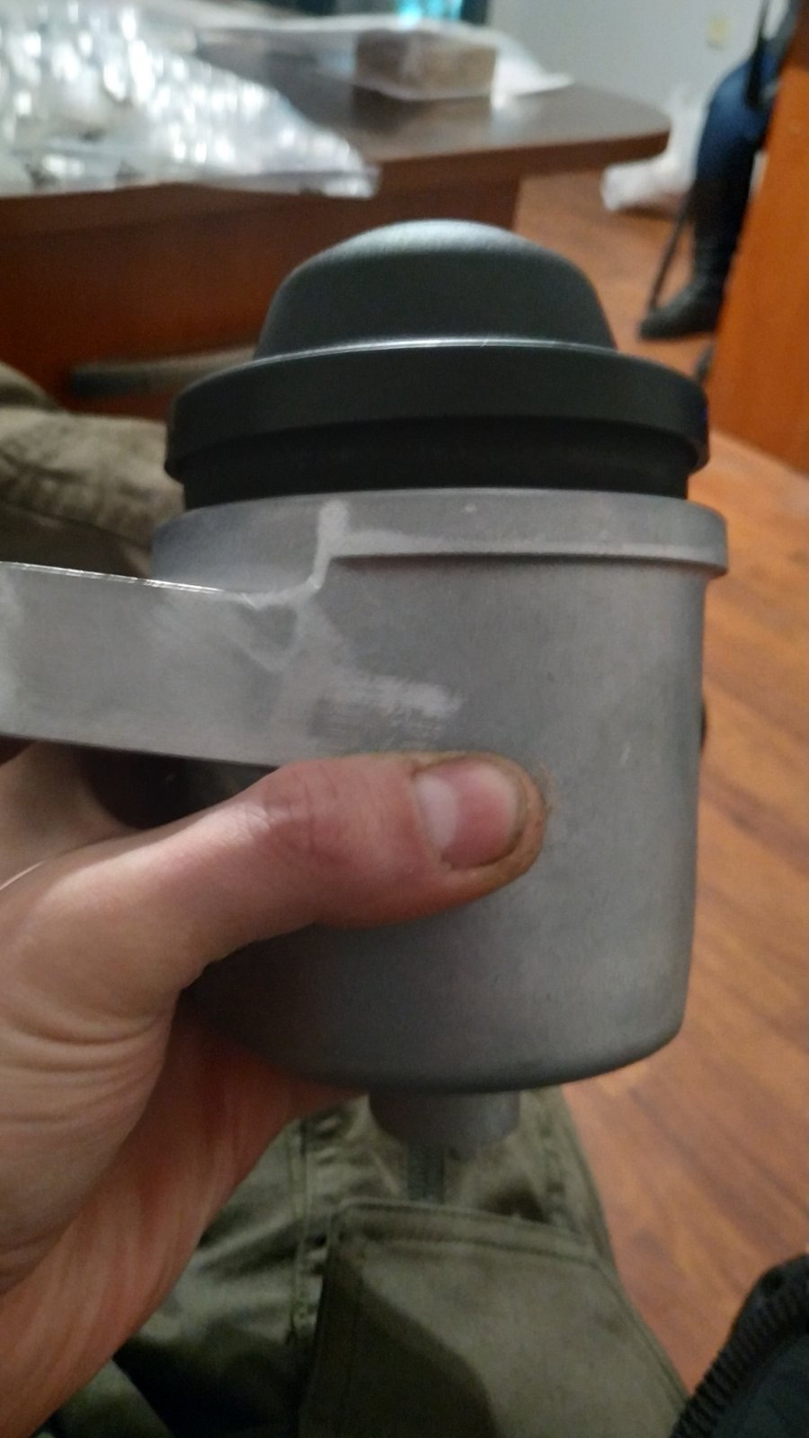

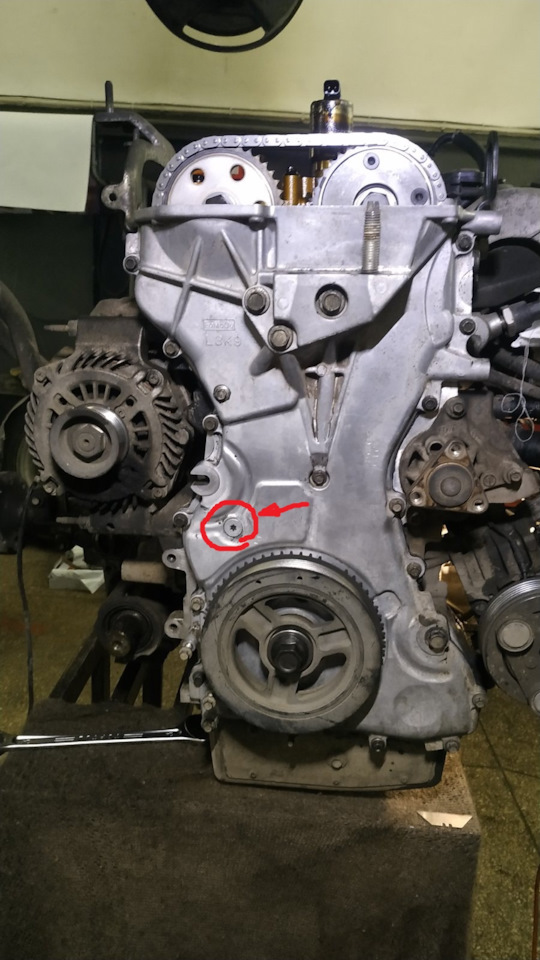

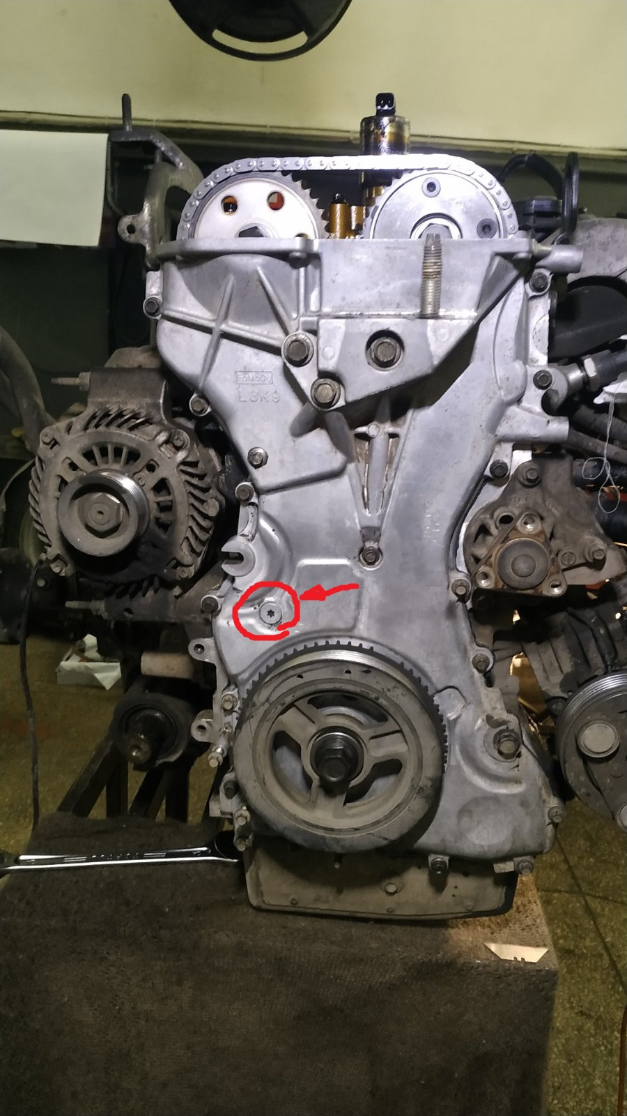

зря ты с катализатором так, в Украине ТО намечается, придется ставить обратно. Сколько стоила реставрация турбины и где делал, адрес или ссылочку можно? И еще вопрос, кто знает, на фотке пропочка, случайно не для контроля ли натяжителя цепи? Недавно пытался посмотреть эндоскопом, но через заливную горловину никак не подлезть
Я не хотел удалять но он начал разлучаться на выходе, так что пришлось, вынужденная мера.
Турбину делал у Артура
+380503588254 ( instagram.com/turbodok?igshid=1fn3a89hs6qt4)
По поводу пробочки, не в курсе 🤔
Спасибо!

А что за пыльник на кардан поставили?
Хотел ставить от Шнивы, как тут многие писали, но отдали в специализированный сервис. Они сказали что в курсе об этой проблеме на чайках и уже сталкивались с этим. Что поставили, так и не признались.Сказали, секрет фирмы и дали гарантию.
Жаль, очень интересно что это за резинка
Да сам хотел выпытать, хотел тут поделиться, но увы 😏
Если я правильно понимаю куда вы отдали, то это от БМВ 3 вроде. Если это кастомное сто Мазда БМВ .
Честно не знаю, там шурин отдавал, если надо могу узнать
Да, если можно отпишите в личку, тоже начинает умирать пыльник.
