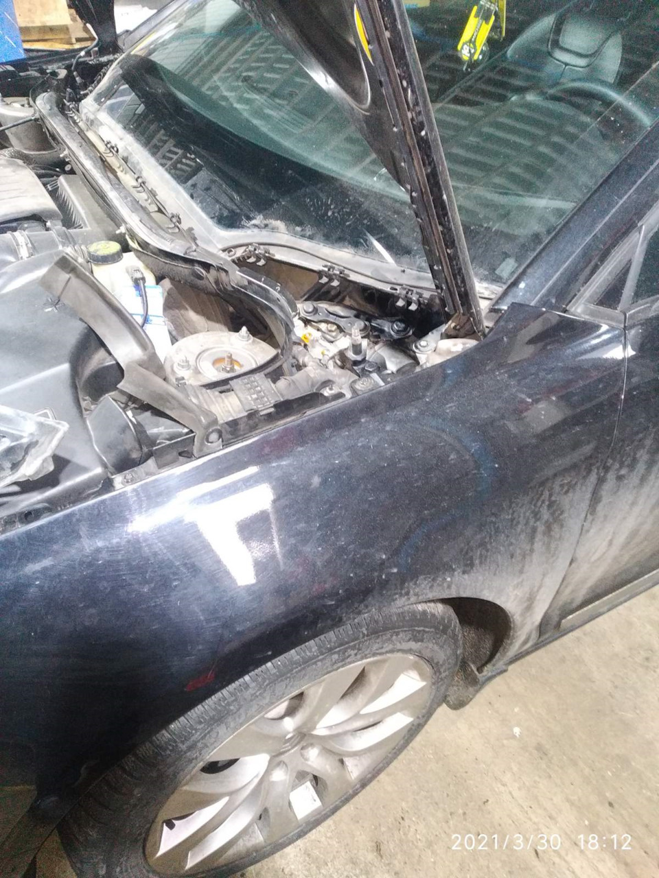

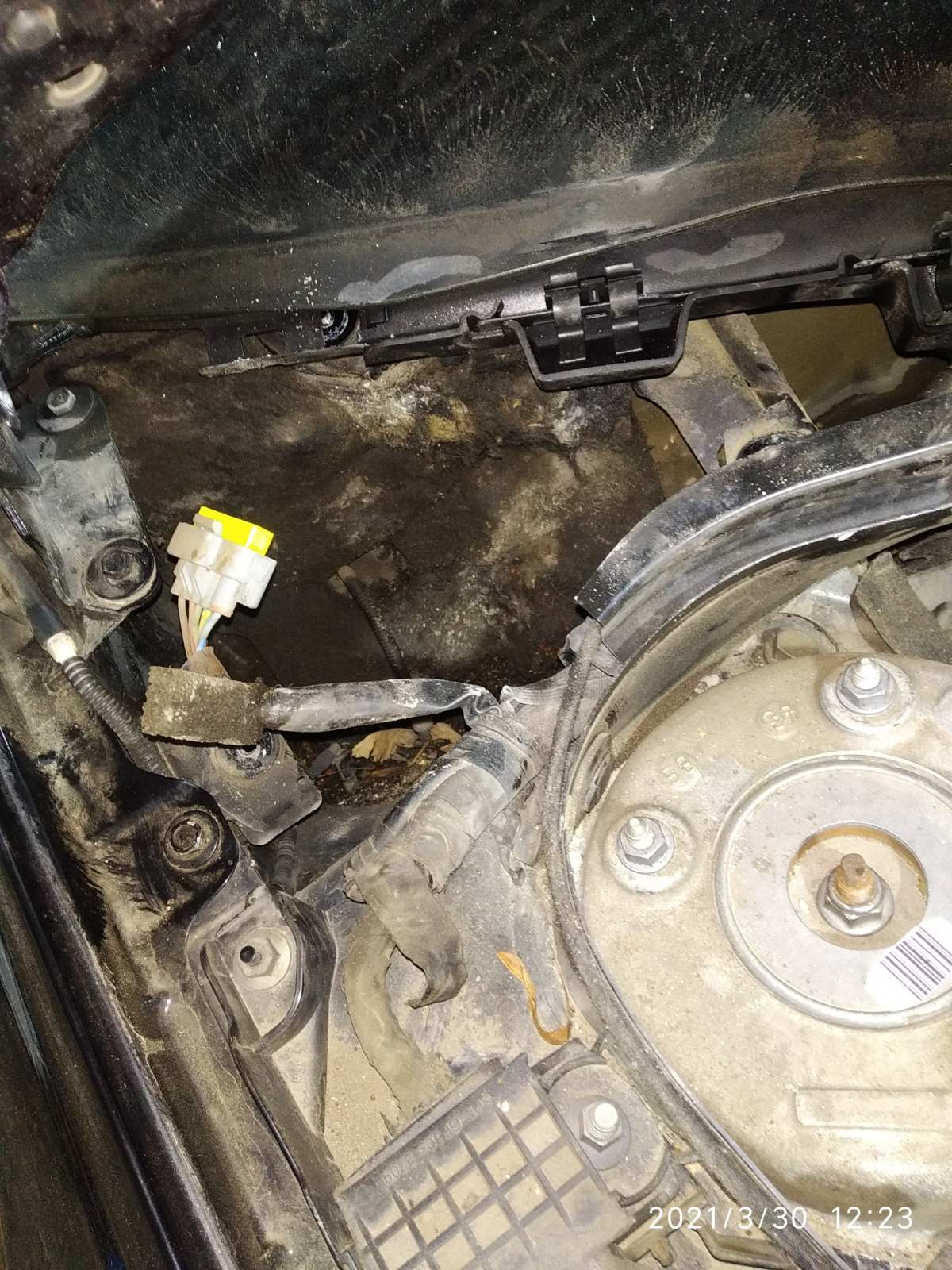

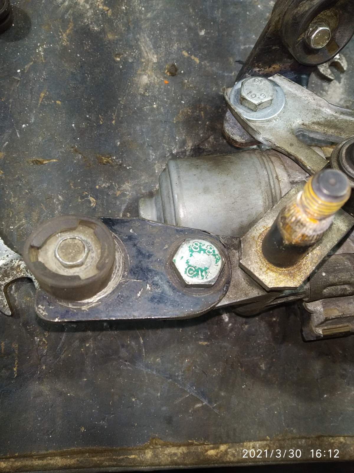

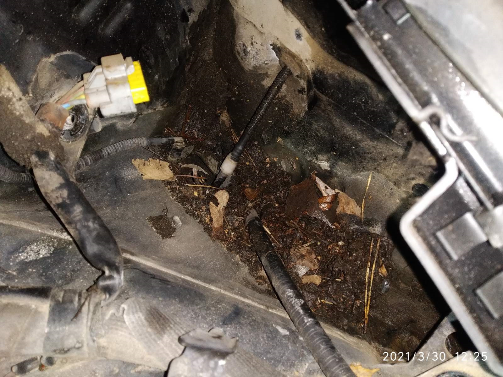

Доброго всем, не болейте. Многие сталкивались с отказом стеклоочистителей, удовольствие не из дешевых. Б/у иногда даже дороже новых. Меня эта неприятность пока обходит стороной, но готовиться я начал пару месяцев назад. Были прикуплены электромоторы от Пежо 407, по 10$ за штуку. Поиск родного ситроеновского моторчика, даже мертвого успехов не принес. Пришлось моторы от пежо, закинуть на полку. До лучших (худших), типа времен. И этот день, наступил. На пороге появился Ежик.

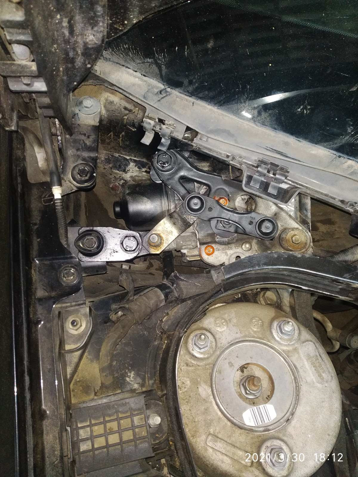

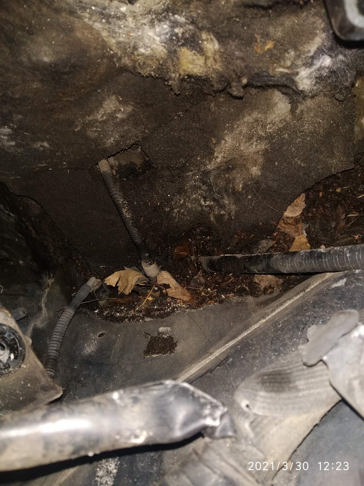

Снимаем щетки, жабо, правый моторчик, видим болото. Забит дренаж, правый мотор на половину в воде.

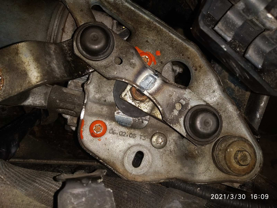

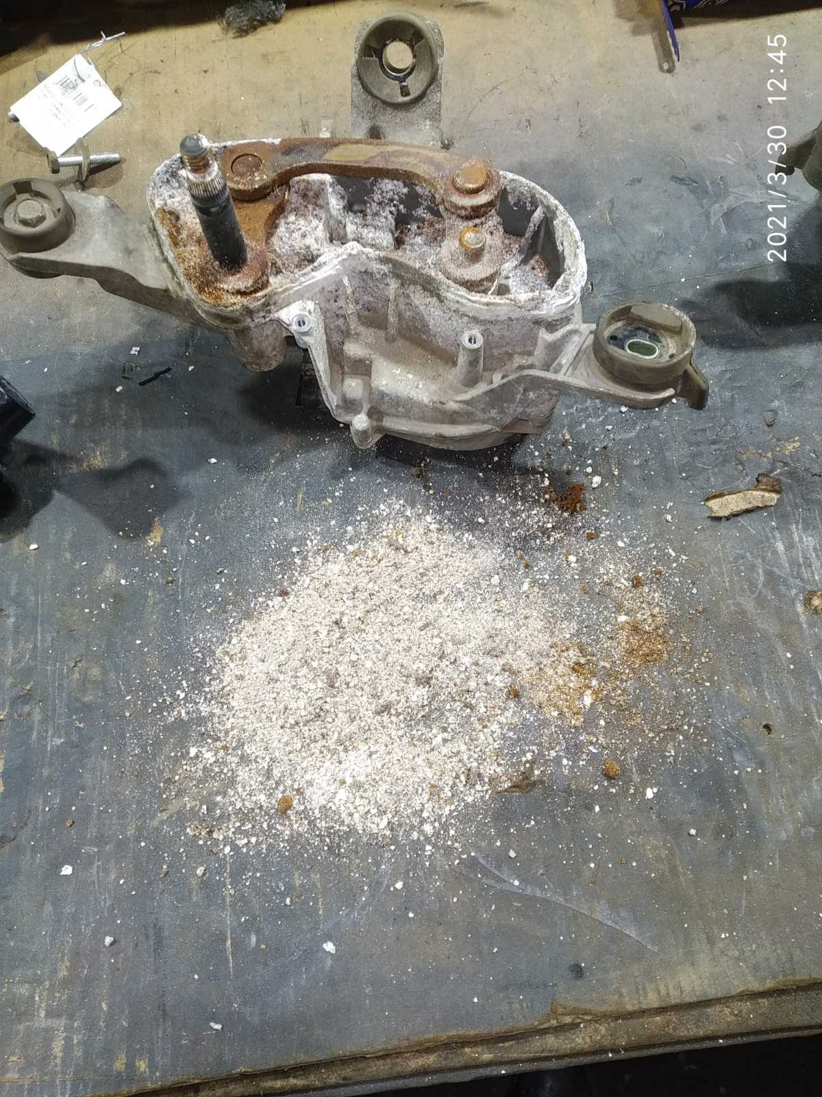

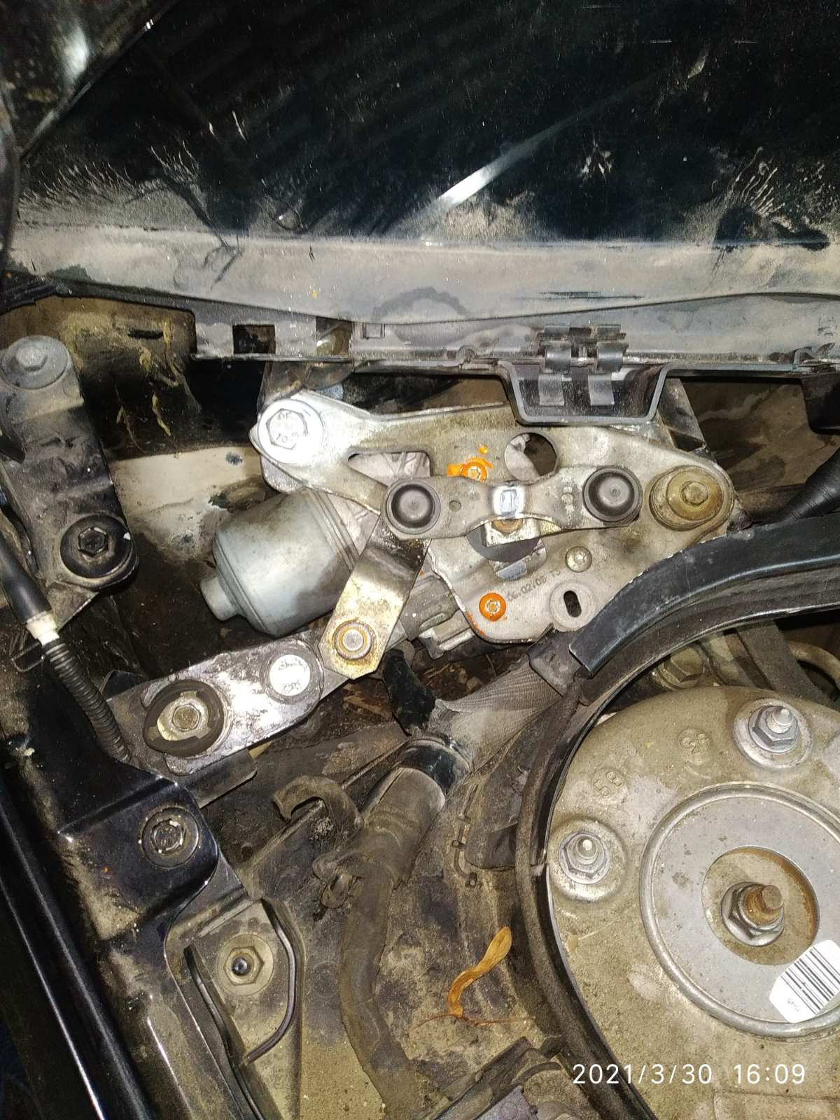

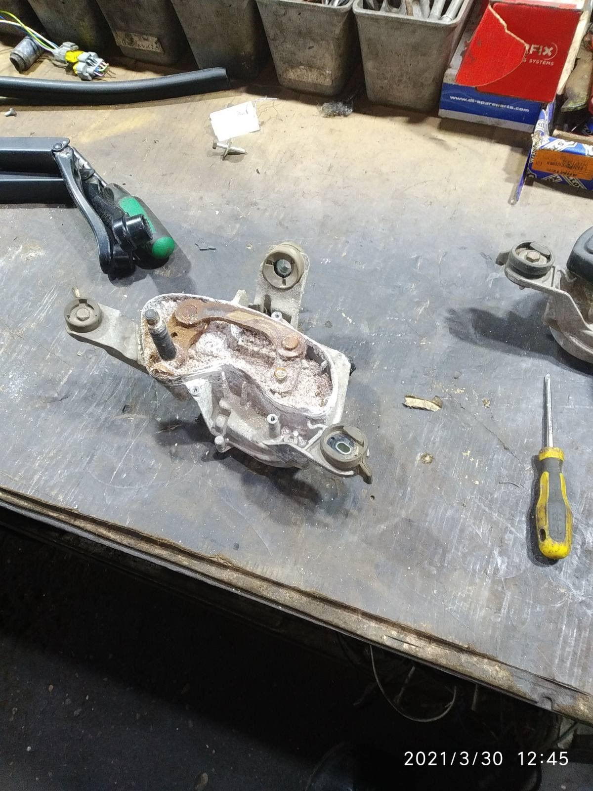

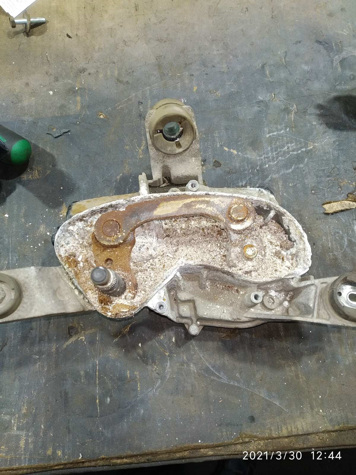

Вскрываем правый механизм. Там полная ж---.

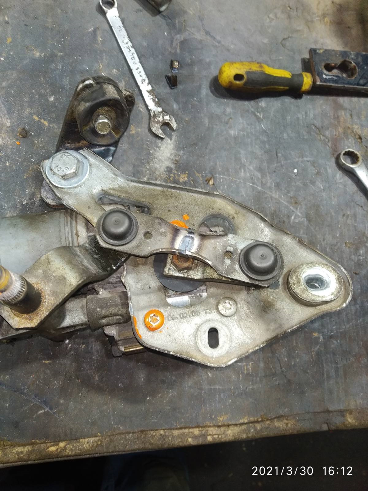

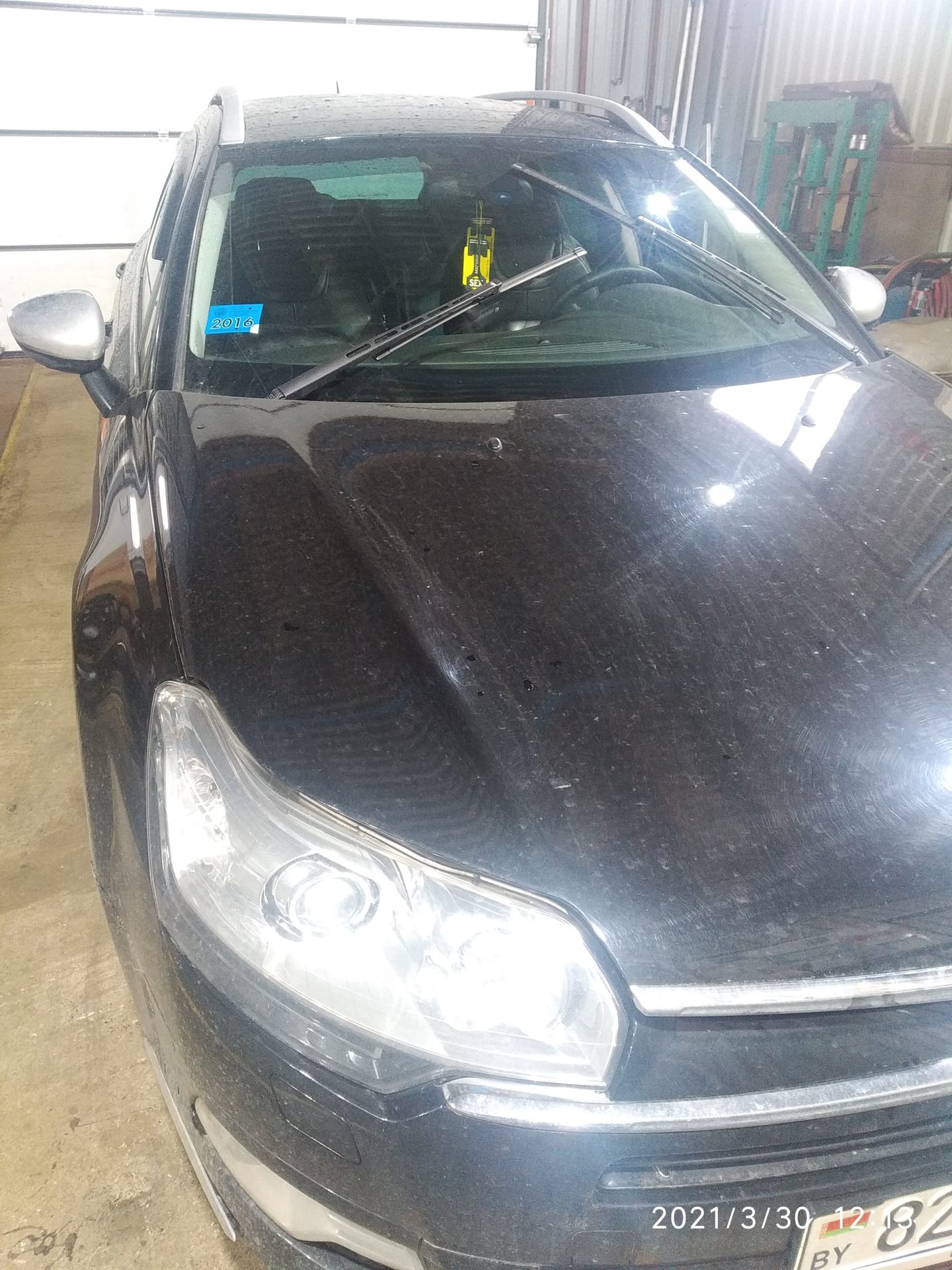

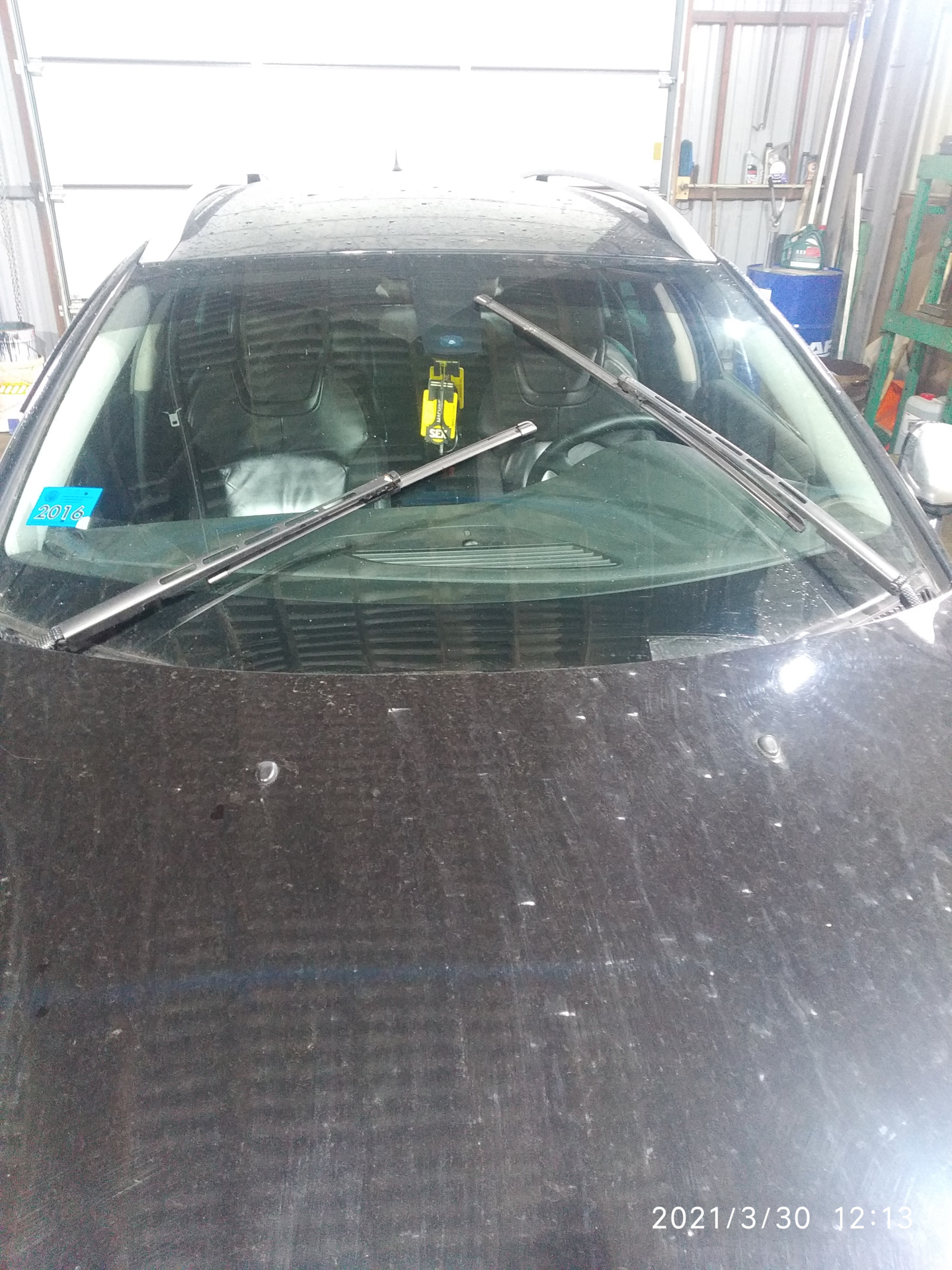

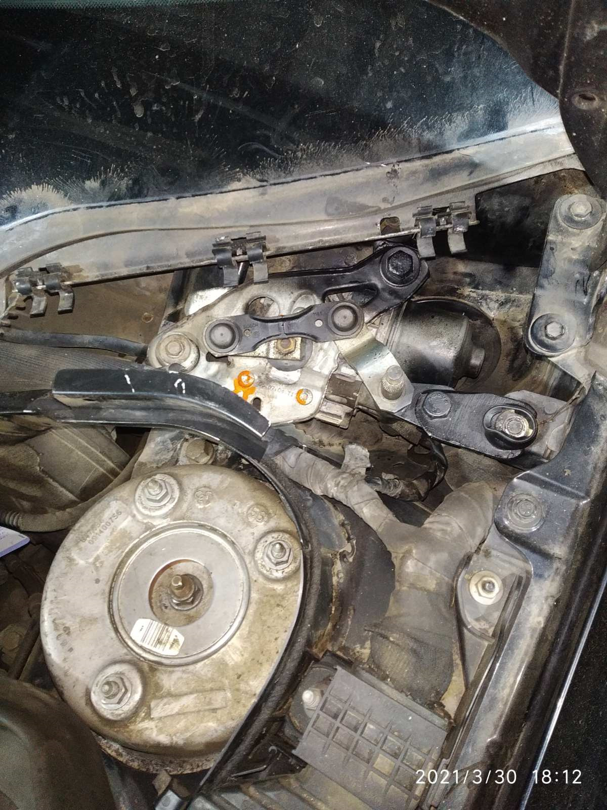

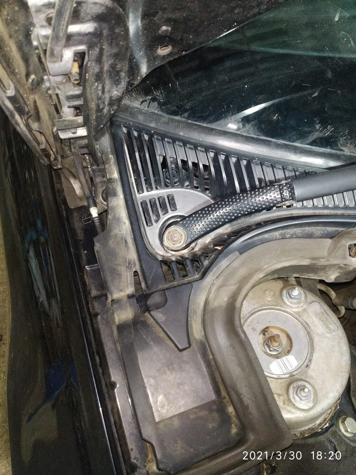

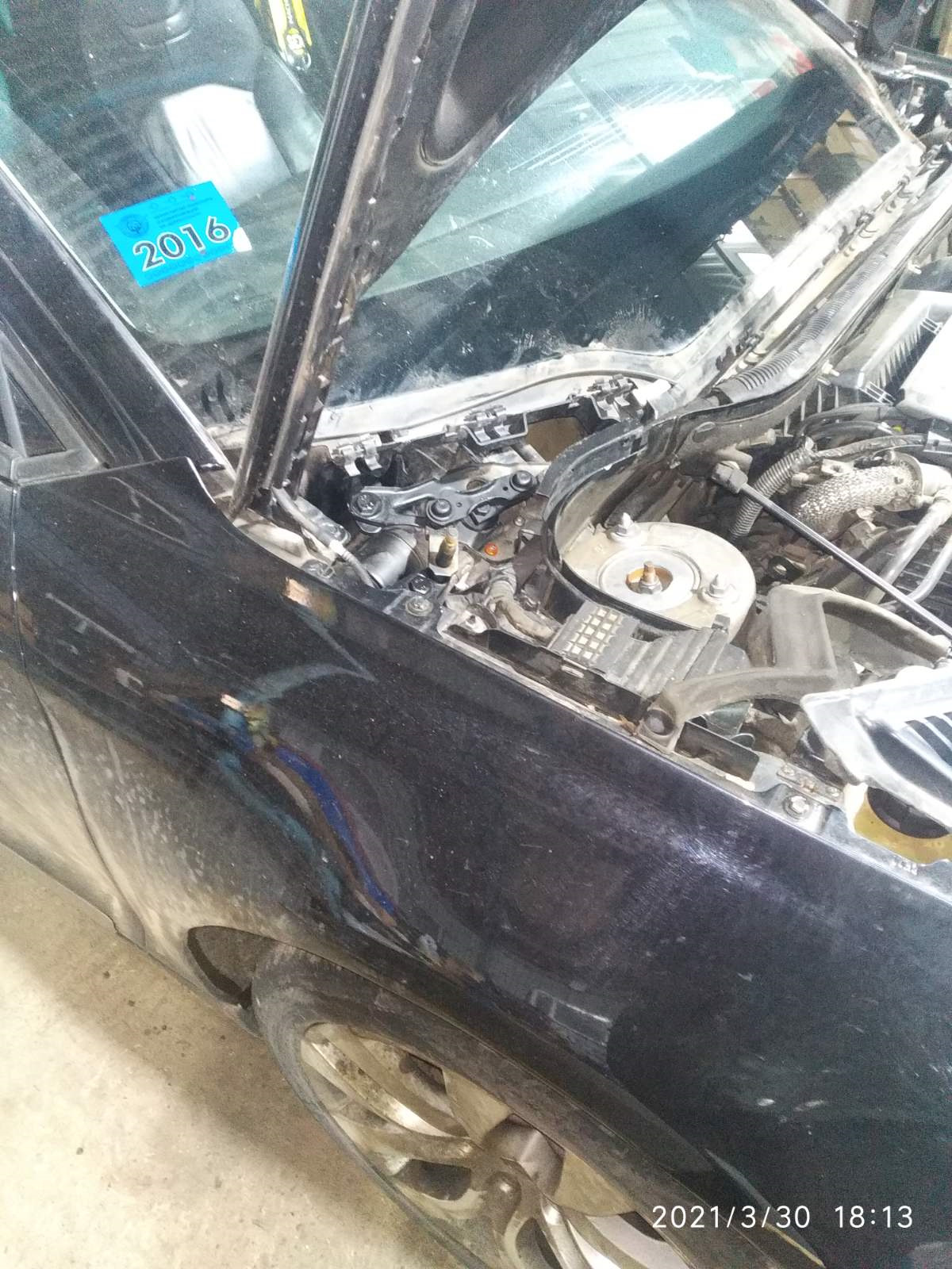

Далее фото меньше, руки очень грязные. Беру моторчик от пежо, пилю, переношу ось щетки, приделываю два уха, укорачиваю тягу.
Видосик как все работает:

Закину пару моментов, что бы дальше было проще.Только моя информация вам поможет когда моторы будут в руках.
1)Тягу надо уменьшать до 9 см ровно.
2)Я не трогал ухо верхнее, а смостырил пластину с привареным болтом м8, т.е пластина крепится к кузову, а болт торчит как шпилька, на которую одеваем верхнее ухо.
3) снимайте копот, т к постоянно надо снимать и ставить моторы, и мерятьпопадают ли в отверстия пластмассовой накладки лобового.надо открутить 4 болта и отключить подачу омывайки, в правой нише моторчика провернуть чёрное кольцо на трубке и все разнимется.
4)пежошные моторы стоят наоборот, т.е мы ставим левый вместо правого и правый вместо левого. Но там не перепутаешь.
Зачем тягу укорачивать ? 9см между центрами отверстий или между краями ?
По центрам 9 см, когда будешь делать всё поймёшь.

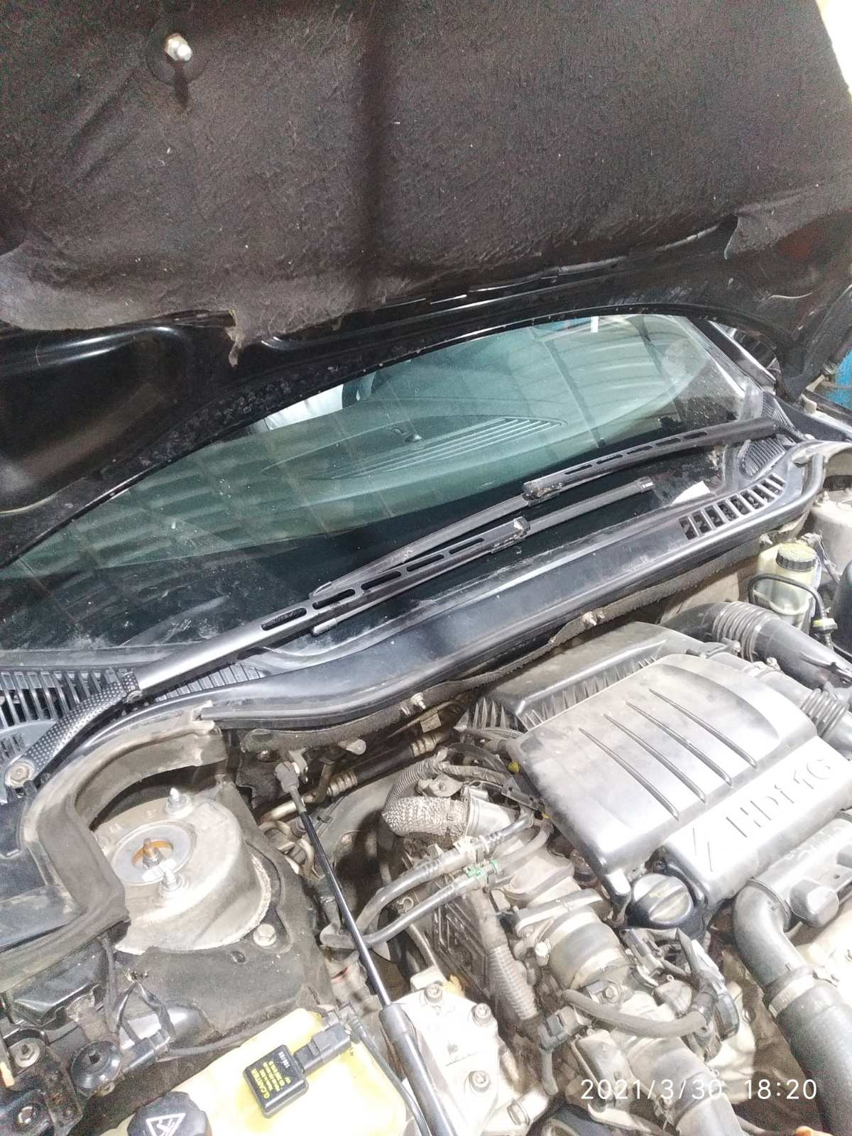

Блин где ты был раньше, я поставил как есть и теперь начало пасажирская едет, думал что с англичанки. Но их вроде на оборот не поставить?
Наоборот моторы не поставишь. Моторы начинают движение одновременно. Поводки переставь, водительский выше, пассажирский ниже.
Они цеплялись на обратном движении когда водительских был выше. А когда вод внизу перестали.
Не знаю тогда. У меня ничего не цепляет. Пассажирский внизу, водительский чуть выше. Когда они выезжают в рабочий режим, то между ними зазор космос.

Как по мне, так такая работа щеток выглядит даже более эффективно (очистка реально только рабочей зоны да и быстрее). И парковка их на место эффектна.
Если внимательно присмотреться, то у с5х7, работа один в один, только парковка без остановки.

Если что, у меня ещё поджопник 2.0hdi c5x7. Поэтому свои там моторы я разбирал из точно такого же состояния закисшего в хламину. Однако погрел, прочистил, вынул оси, их прочистил, смазал синей 158 смазкой всё, провёл ревизию на стороне плат. И собрал обратно, всё заработало без проблем. Вы ещё скажите, что вы занимались переделкой этих моторов с 407 с плюс ценой моторов в разы дешевле цены нового штатного мотора … Ещё и потом кинематика не ахти. Люди на Пежо 508 покупают новые моторы эти по 10-15тр и не жужжат, когда не в силах их перебирать, но есть деньги. На своём п508, я тоже буду перебирать эти хронически неудачные моторы.

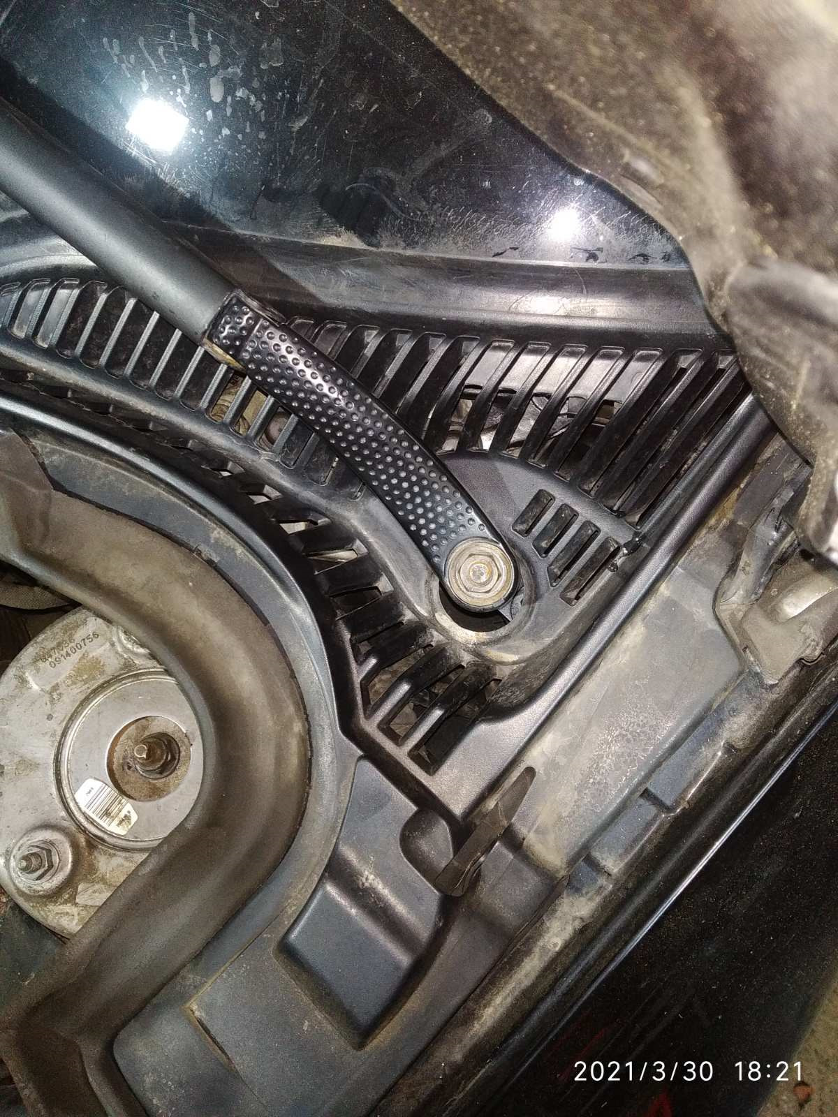

Молодец. Работает нормально, только щелкает. Это щетки перекладываются? И электропривод весь открытый? Через решетку всё течет прямо на него? В Хм-е на моторчик одет водонепроницаемый чехол, а вся кинематика под лобовиком и вода не попадает. Может и тут надо какой нибудь экран придумать?
Будет, щелкают изношенные щетки. Экран из плотного пвх, будет. Все сделал на одном духу. Потом пришло осмысление, что надо защиту. На грузовиках, тяги один в один, ходят десятками лет. Даже без защиты, с учетом производства 2006 год, тяги в идеальном состоянии.
