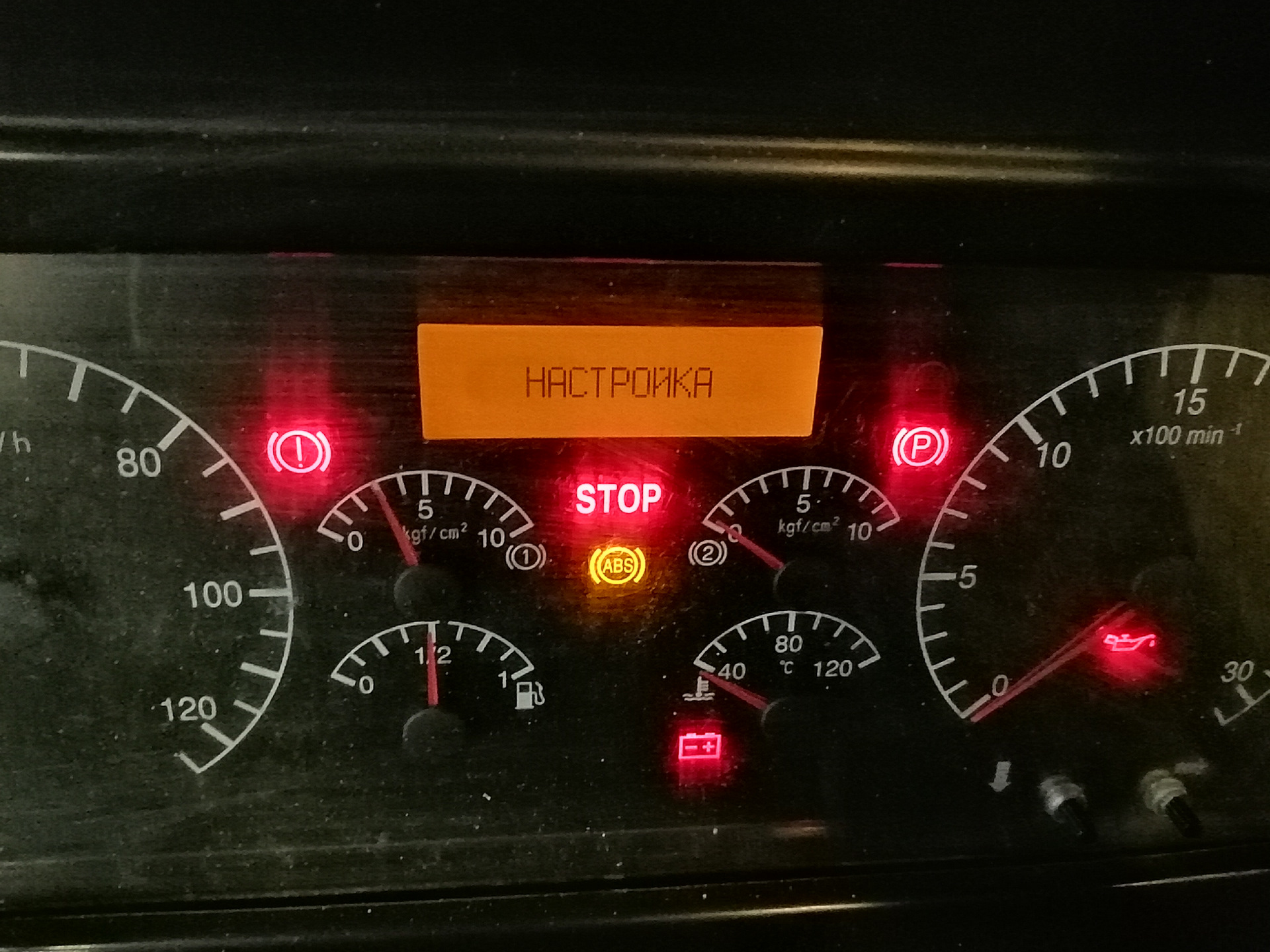

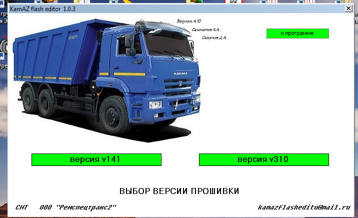

Всем привет, сегодня рассмотрим возможность отключения ЭБУ ABS от ЭСУД.Данная затея появилась по причине постоянных обрывов ДСК при транспортных работах в лесу и карьере особенно осенью, весной.Проблема при неисправности не серьезная ни на что не влияет, только визуальный дискомфорт от горящей лампы и сообщения на дисплее после каждого вкл-я замка заж.

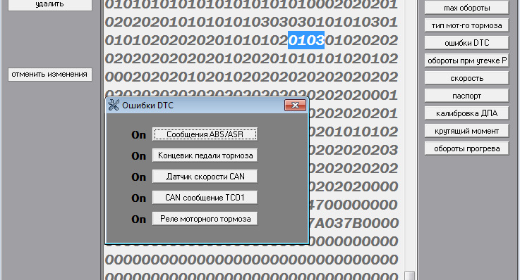

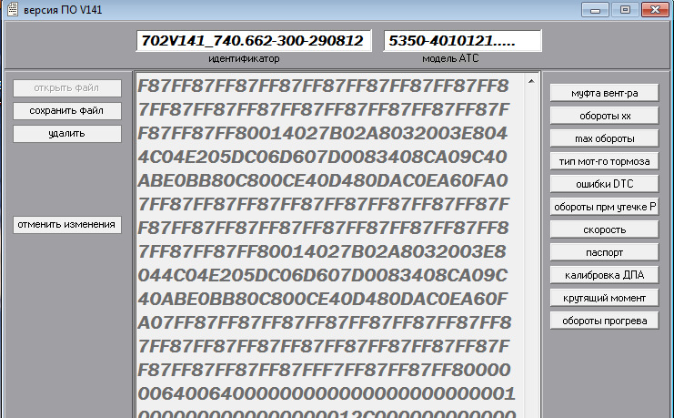

— выбираем "ошибки DTC"
— сохраняем файл для загрузки

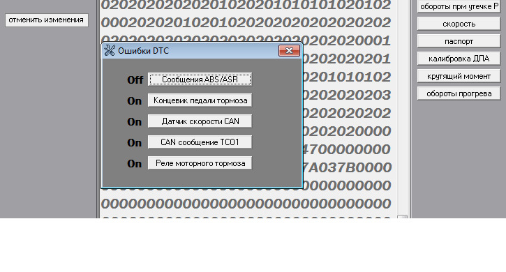

— загружаем файл в ЭБУ ДВС

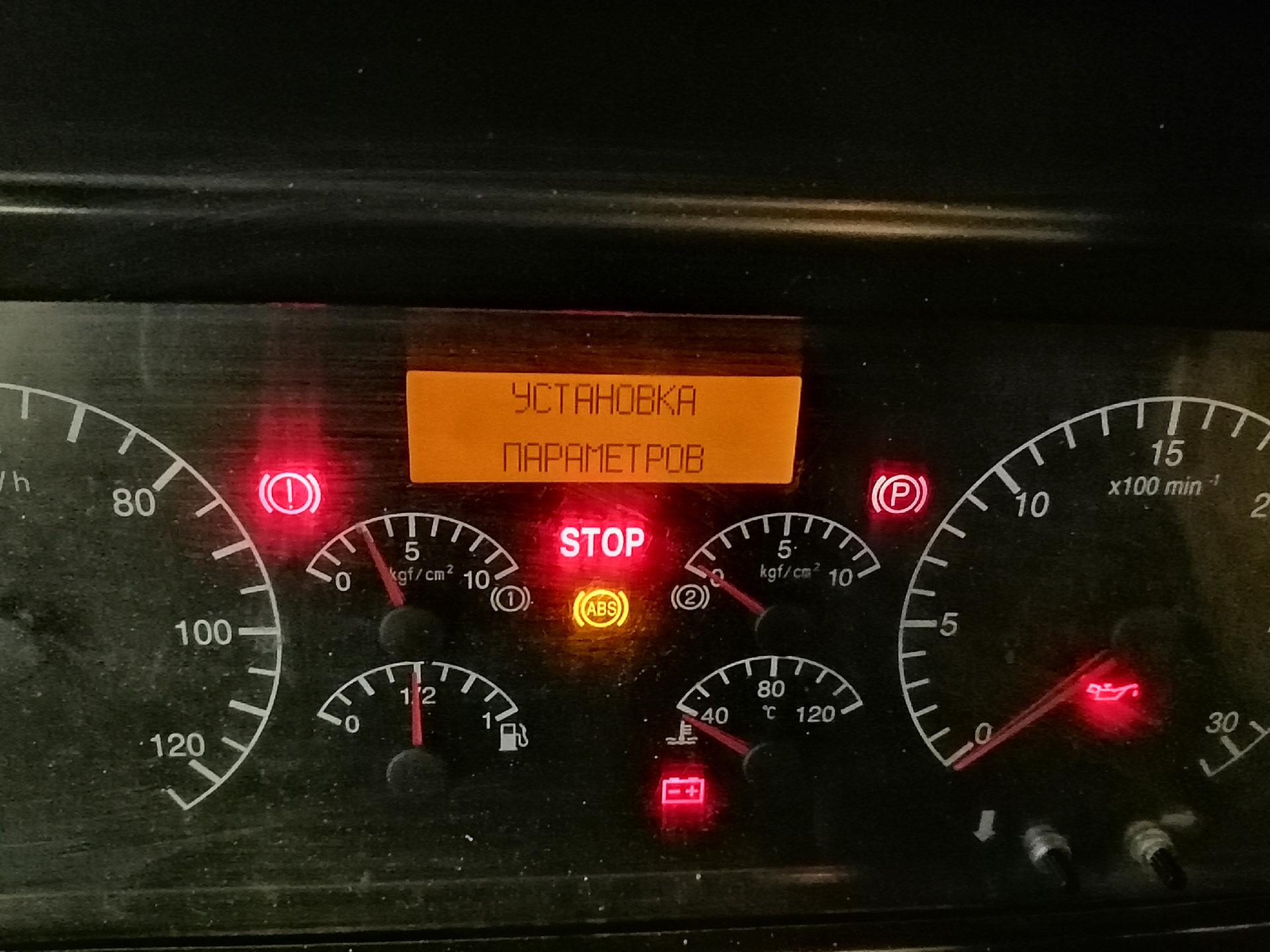

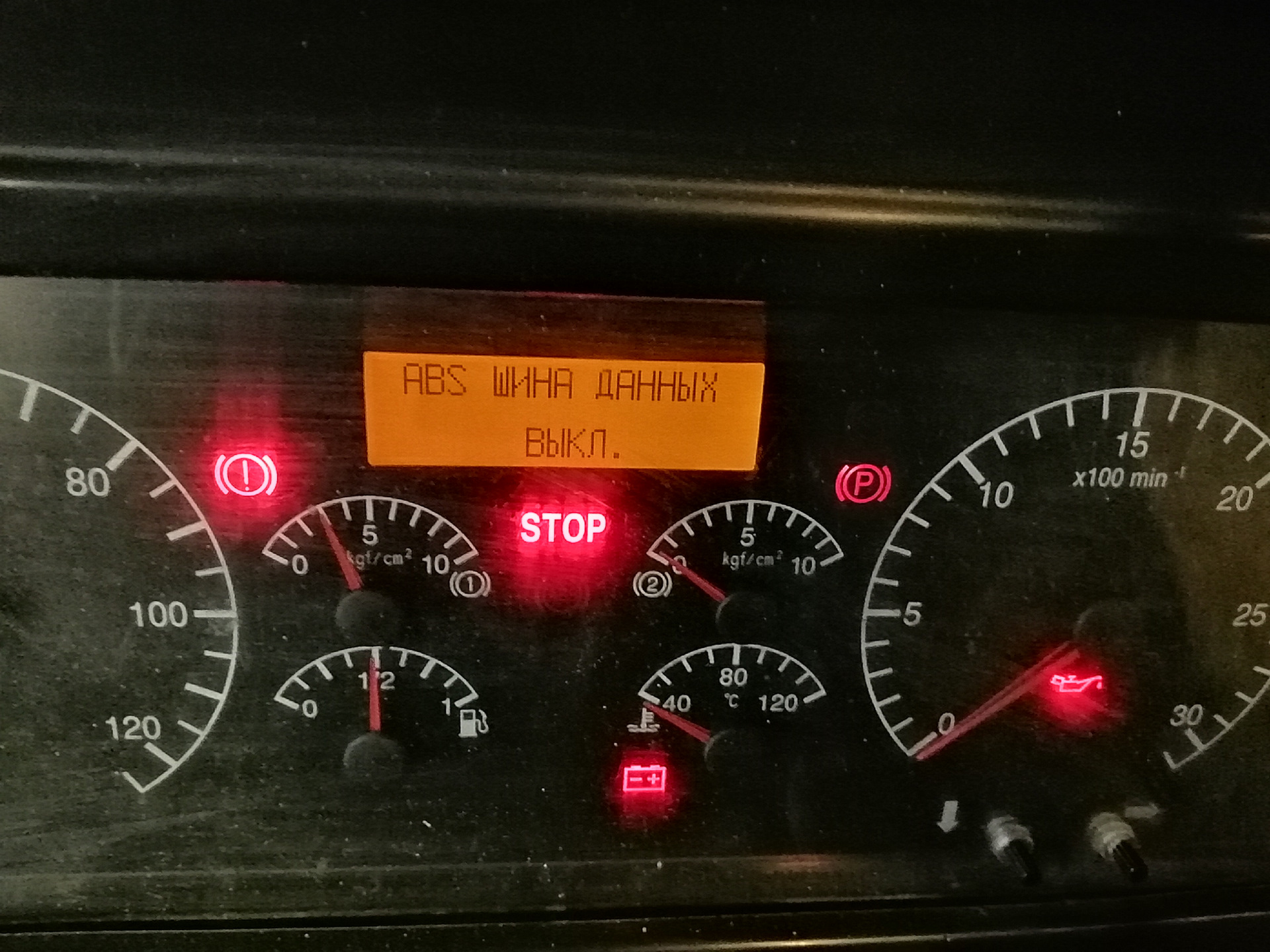

— настраиваем комбинацию приборов манипуляциями с кнопками на КП
— результат
Если провести все манипуляции без редактирования и прошивки ЭБУ ДВС будет гореть моторный чек

На панели не получается потушить лампу ABS. В настройках выключил шину данных ABS, но лампа все равно горит.
Это конечно заебц)) но есть одно оооочень большое у гайцов потихоньку везде появилась тенденция смотреть лампочки авс на щитке приборов! Если она вообще не горит на штрафку пожалуйте! Или платите, договоримся))) я мудрю так чтобы при тесте панельки лампочка загорелась и потухла. Типа работает и ошибок нет! А иначе… Они щас тоже не дураки и лупят за это не хило. Типа Неисправна тормозная система и всё! Иди доказывай обратное! Вот так. Имей ввиду брат.
