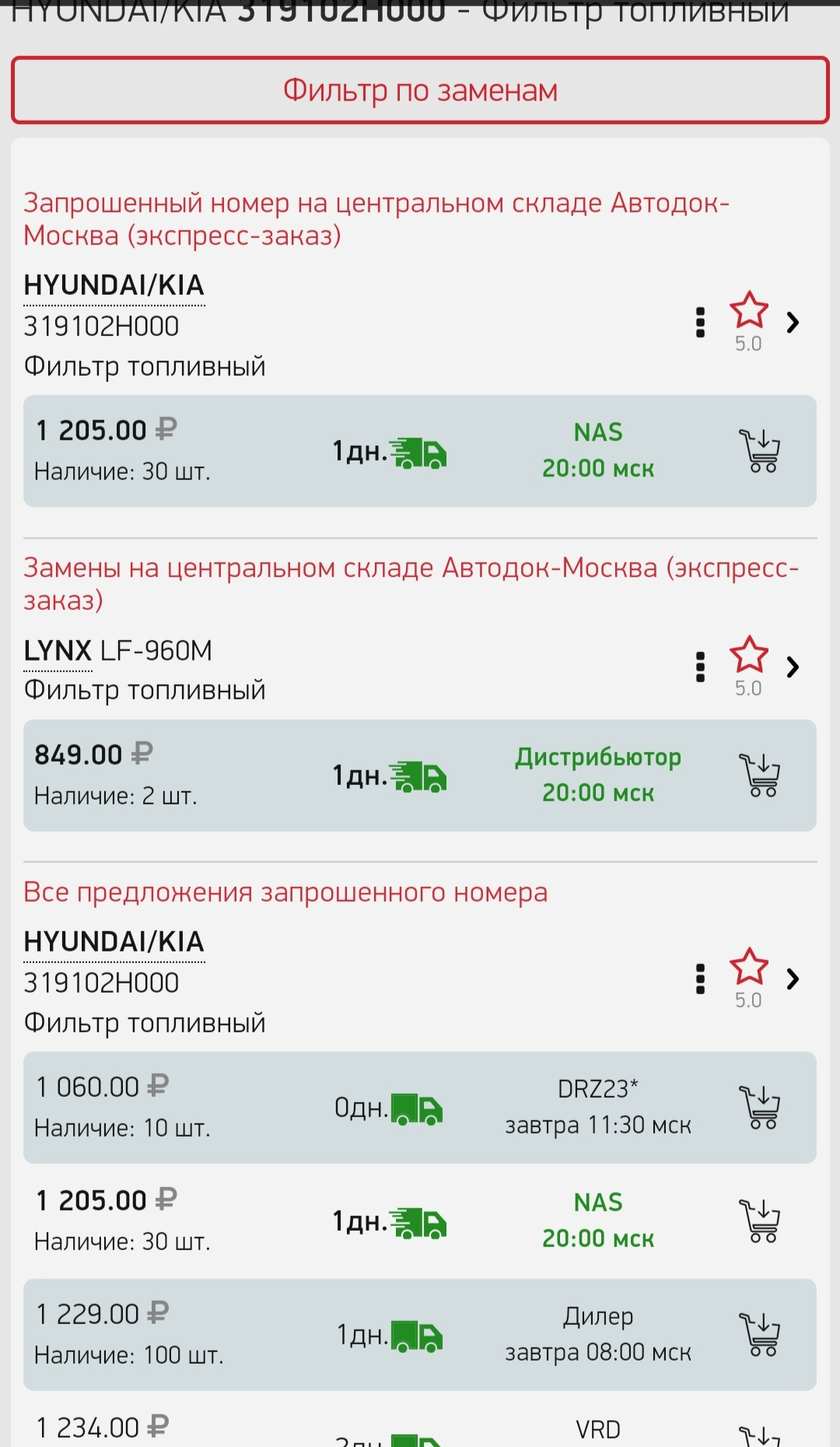

Ранее, в каком-то 2013 году, менял фильтр и использовал оригинал, цены были конечно…слёзы на глазах. Затем, в 2018 ставил Parts-Mall, качество было не плохое и цена тоже)
Сейчас же, взглянув на стоимость фильтра немного удивился, почему пластик так сильно подорожал, или картон, в котором он едет. В общем злость меня взяла из-за заговора маркетологов и всех кто там наверху сидит со своими экономическими игрушками, и решил поискать адекватный аналог по вменяемой цене.
По аналогам на всем известных сайтах з/частей не было ничего интересного, внушающего доверия, вспомнил про такого производителя как Masuma, заскочил к ним на сайт, и вуаля, в каталоге есть фильтр! При всём этом, на сторонних сайтах в аналогах его нет.
Так как брэнд давно на рынке, и даже не плохо себя зарекомендовал, решено брать фильтрующий элемент.
Сетку бензонасоса решил взять оригинал, на неё почему то цена за 7 лет почти не изменилась)
Ценник у всех разный по регионам, я брал в автодок, скидка норм получилась)

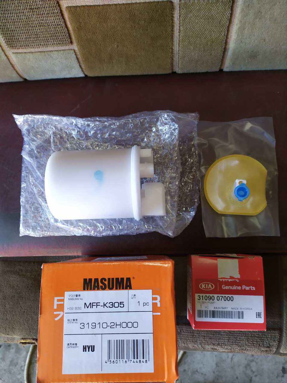

Фильтр топливный Masuma арт. MFF-K305
Сетка бензонасоса HYUNDAI/KIA арт. 31090-07000
К сетке вопросов нет, ориджинал, во всей красе.

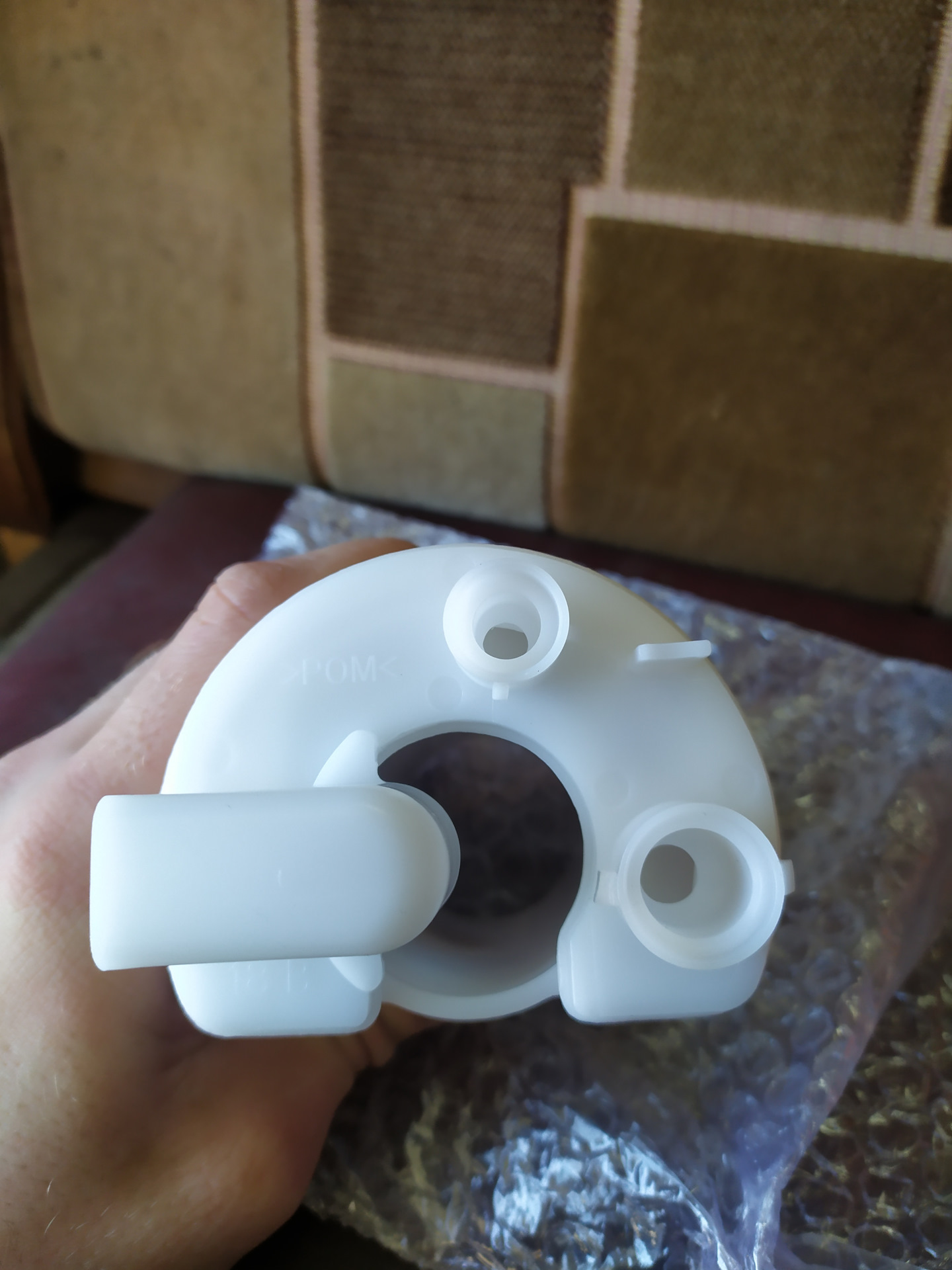

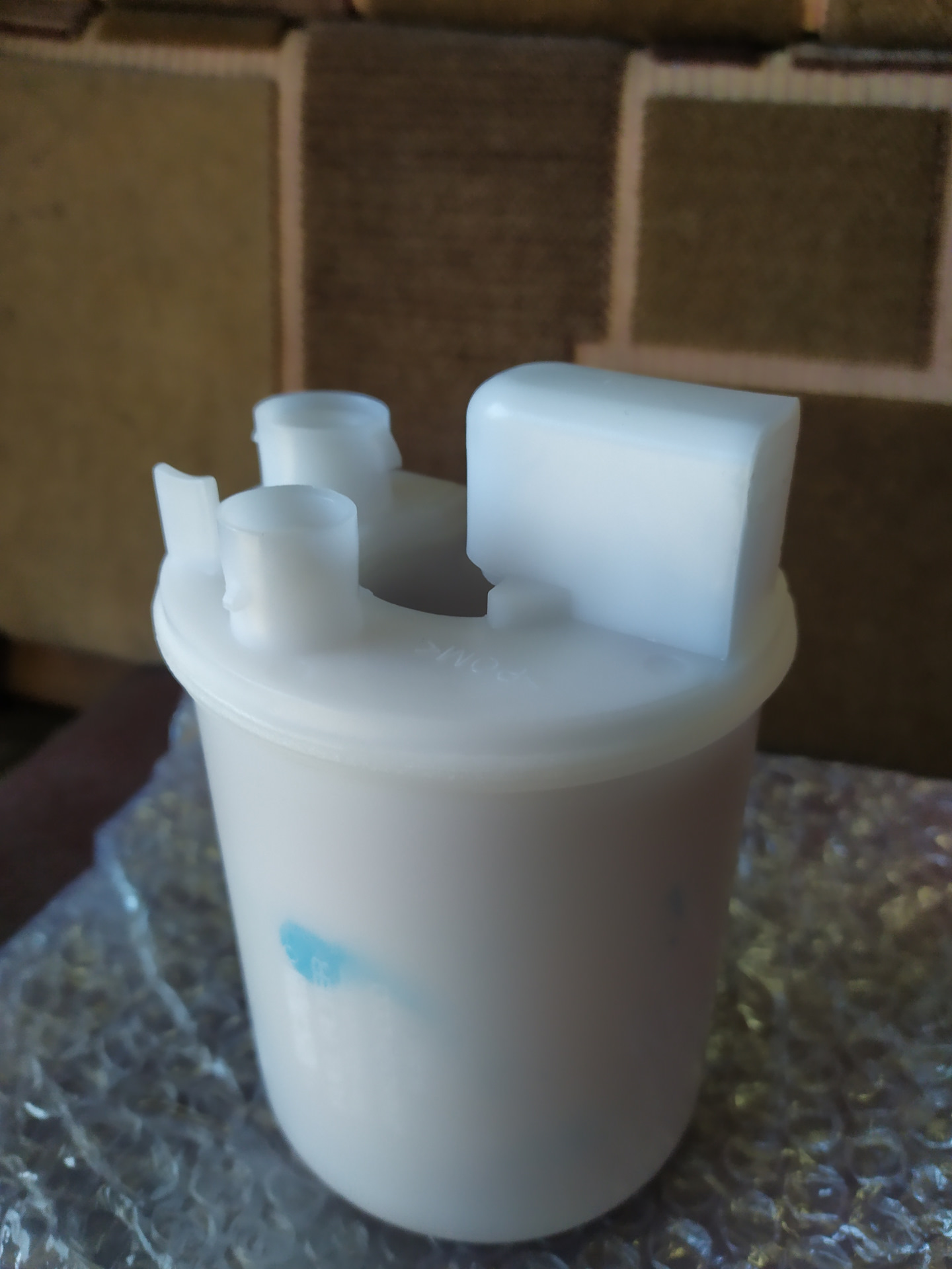

Всё внимание было к топливному фильтру. Сделан очень качественно, пластик без зазубрин, все отверстия четко круглые где нужно.
Сам пластик твердый, не вонючий, не плывучий)
В общем у меня остались исключительно положительные эмоции и тактильные ощущения от этого фильтра, ну прям оригинал, только коробка более красивая!

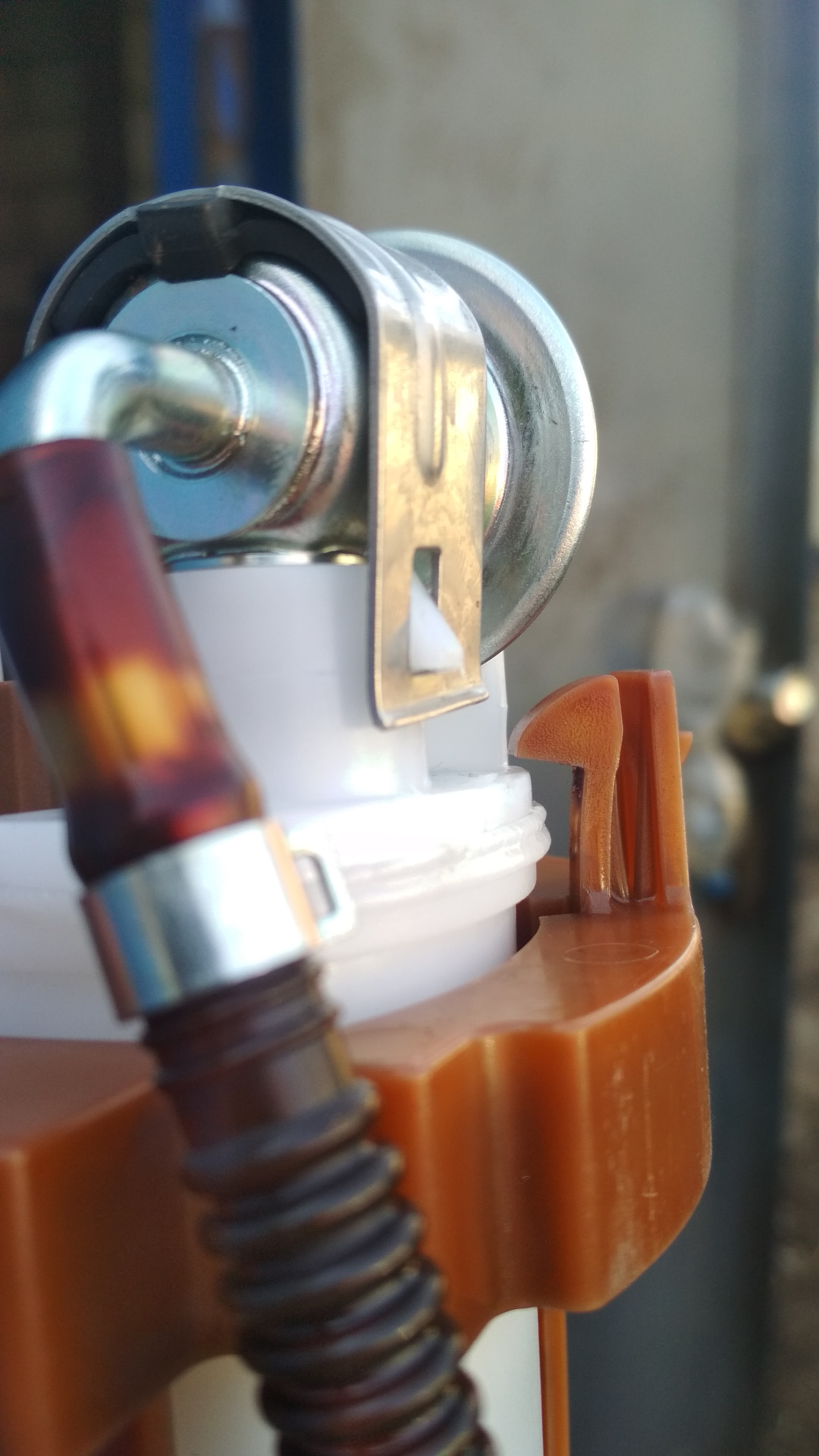

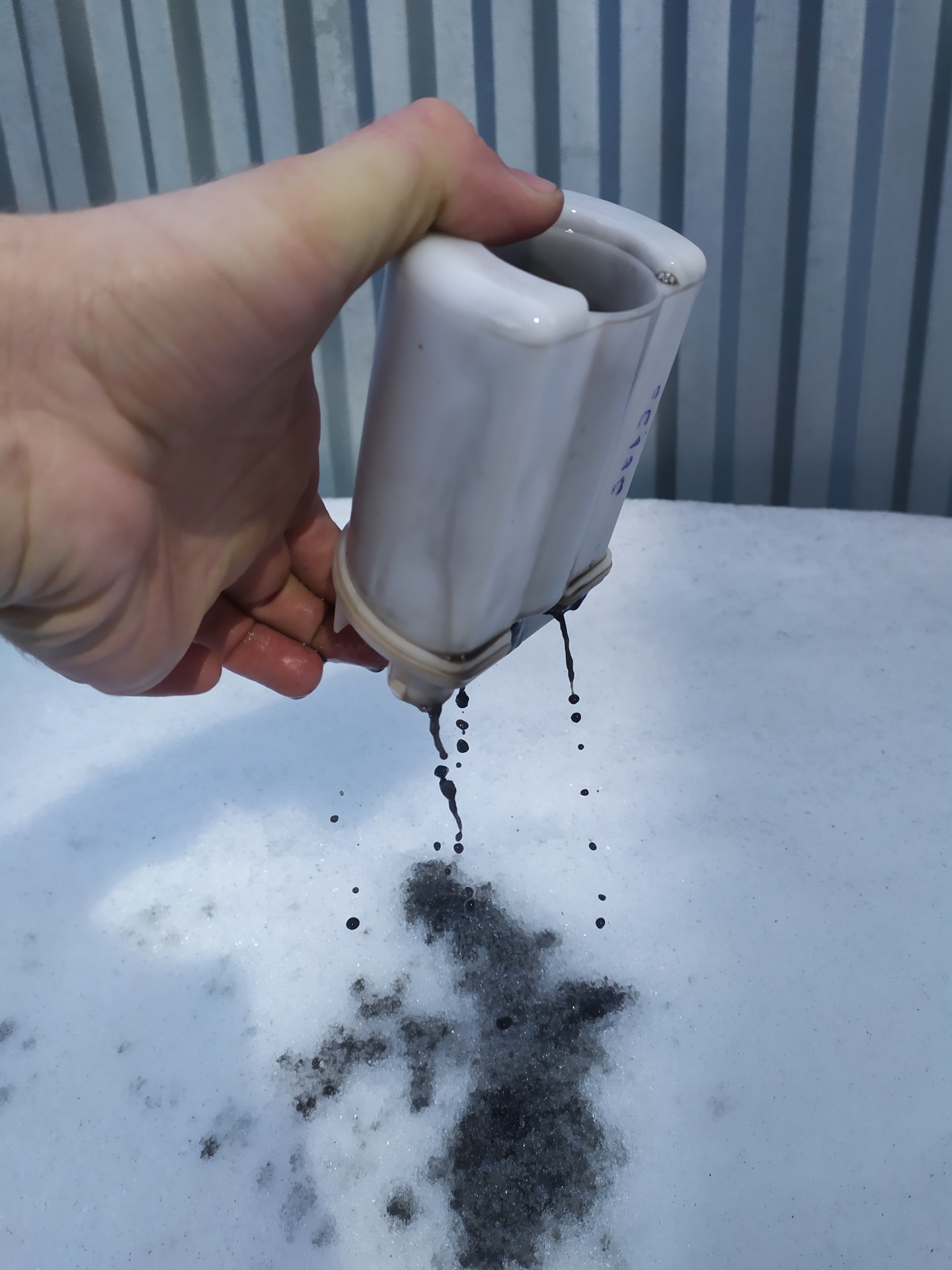

Далее пошёл демонтировать фильтры, и при разборе как обычно пара фото состояния уставших з/частей:
В прошлую замену на сиде, увидел тоже самое, заправка газпром, с двигателем всё ок. Что это? Нефть?)
На ощупь и по консистенции просто жидкость, без вкраплений, без маслянистости, загадка дыры…

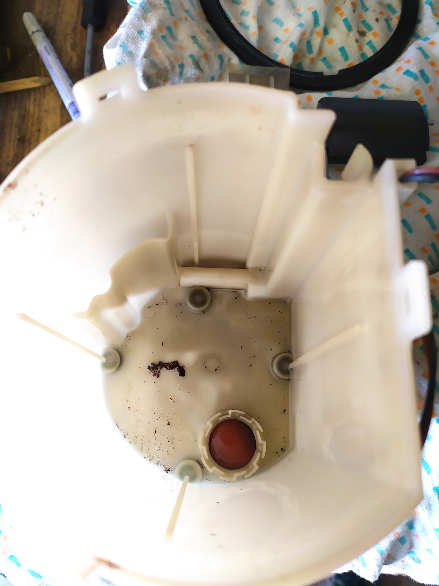

В стакане фильтра так же присутствовала какая то грязь, не криминально, но не приятно.

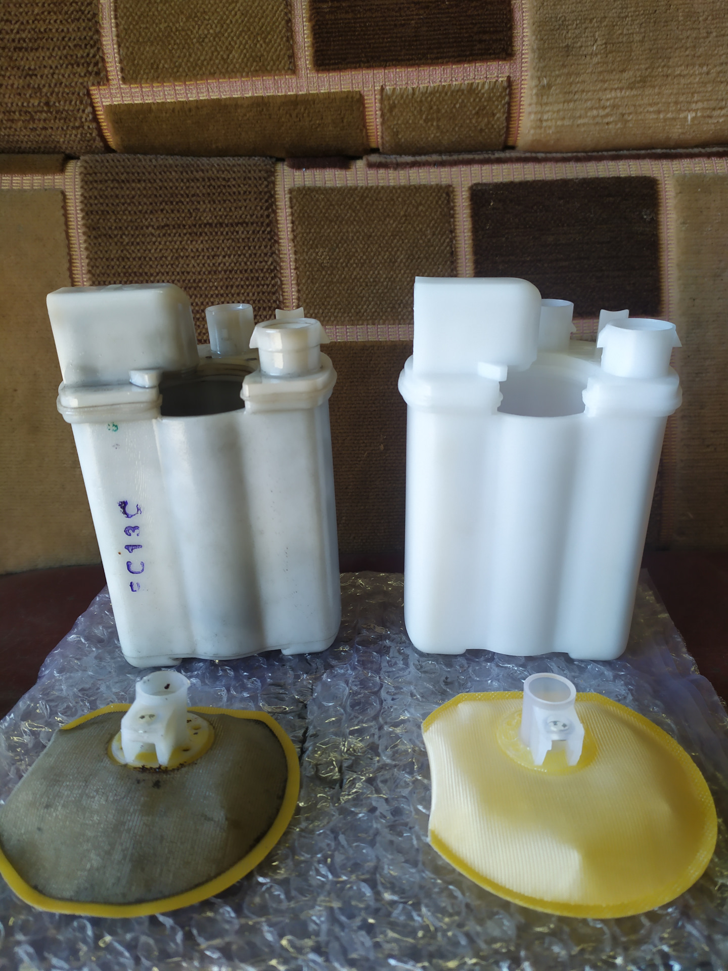

Ну и на последок "семейное" фото пост сдал, пост принял.
При сборке не возникло никаких трудностей. Фильтрующий элемент как родной встал, все резиновые колечки находятся в идеальном состоянии, защелкнулось на свои места как нужно. В общем, кто хочет сэкономить половину стоимости фильтра, я однозначно рекомендую Masuma.

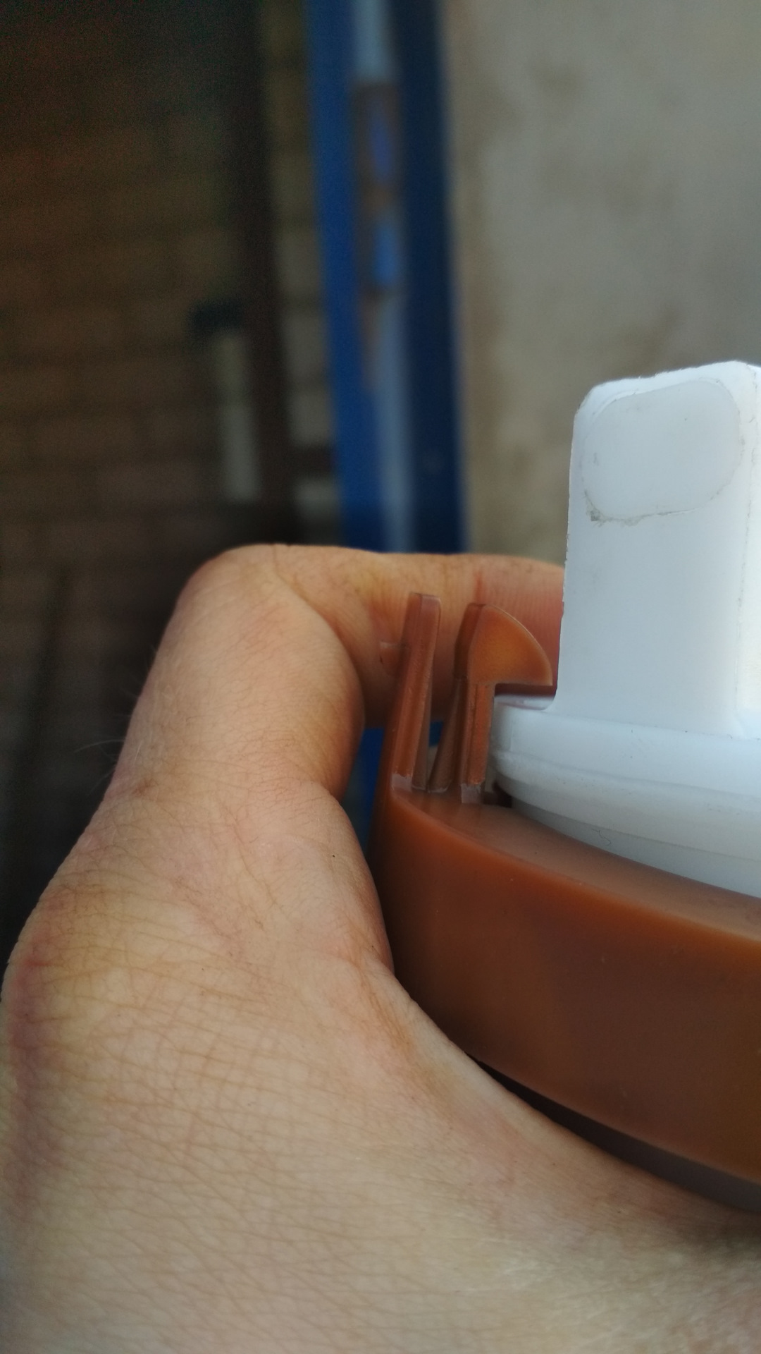

Добавлю. Сегодня делал то же самое. Фильтр брал PartsMall, остался недоволен. Он чуть меньше оригинала по высоте. Пришлось стяжкой обжимать.
