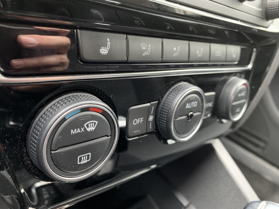

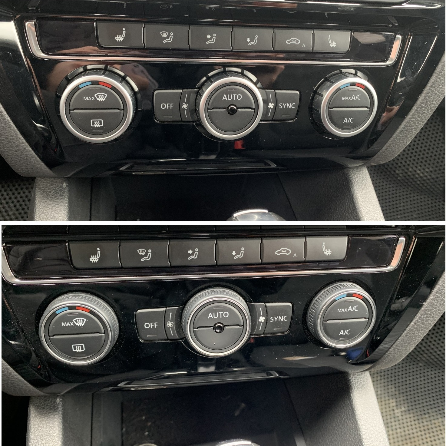

Всем привет) Вот могу сказать честно, эта доработка дала максимальное удовольствие после установки) Речь пойдет про блок управления климат контролем)
С завода у меня были установлен 2-х зонный климат контроль, с хром колечками. До переделки салона из дорестайлинга в рестайлинг Часть 1 и Часть 2 вид блока климата меня устраивал)
После замены заводского гу и переделки салона в рест, меня стал дико раздражать климат, а конкретно хром колечки)
Начал заниматься поиском. Единственным вариантом на тот момент, было купить донора, с него переставить колечки на свой климат. Было принято решение делать так.
Тут на помощь пришел AlexOEM. Он в прошлый раз помог мне с покупкой блока управления стеклоподъёмниками Хром)
Через него был куплен блок управления климатом 1K8907044BE. Радости не было предела)

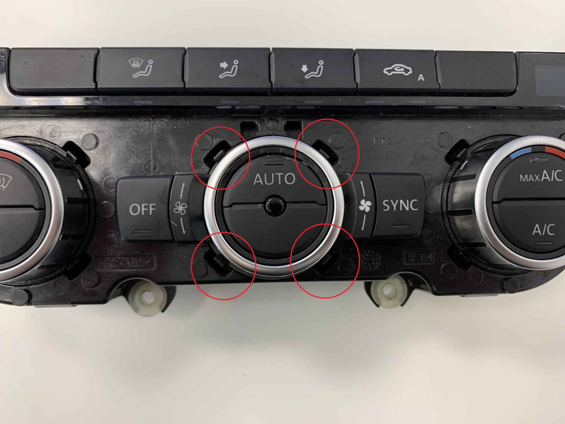

Замена очень простая, нужно поддеть пластиковые защелки(их 4-е штуки) и колечко снимается.
Все это делал на машине, не снимая блока. Донора в итоге продал, что бы отбить цену затеи.
Что могу сказать по итогу, салон стал выглядеть свежее, однозначно. По тактильным ощущениям новые колечки мне понравились больше. Теперь доволен салоном на 100% Единственный минус в этой затее, это цена)

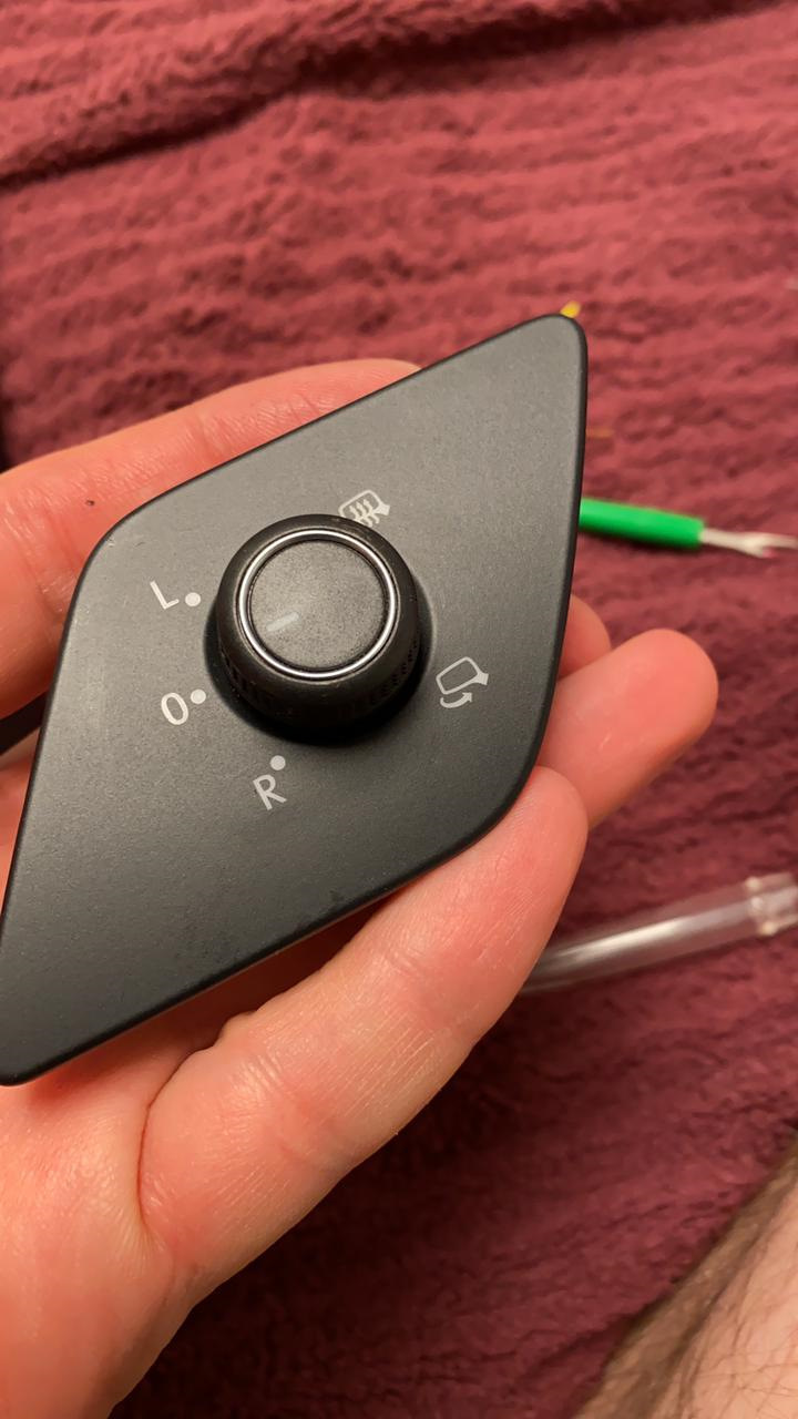

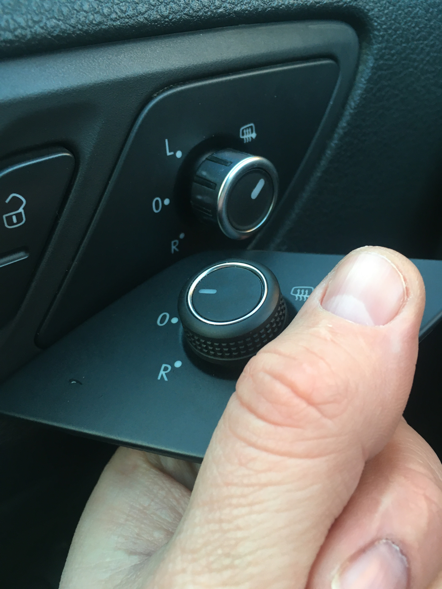

А на крутилке управления зеркал что? Аааа? )))))
Крутилка😁 а если серьезно, я понял про что ты говоришь, скоро будет как у Potapov
Тоже нашёл, но требуется доработка так как разные шпильки.
у меня сейчас крутилка как у тебя стоит, дорест. Даже без хрома) Буду менять целиком т.к. все равно запланирована установка зеркал со складыванием) Фотка Саши если что)

Крутилку отдельно не продаётся, я купил на разборке весь узел с крутилкой, крутилку отделил и установил на свою.
Да я понимаю с пассата?
Почему, с Джетты, с последних годов.

А как обошел вопрос с разными шпильками можно поподробнее?
Пока не разбирался, хотел снять покрутить в руках, думал просто переставить внутрянку от нового на старый…
Я себе умудрился её поставить, даже пост есть про это. Вот только обогрев зеркал с ней не работает! Так и езжу пока. Наверно буду родную без хрома на место ставить
У меня чуть другая ситуация, у моей старой О образный штырь, на новом U образный.
Ну так я штыри и перекинул. А вот по дорожкам на плате уже видимо несовпадает че то
