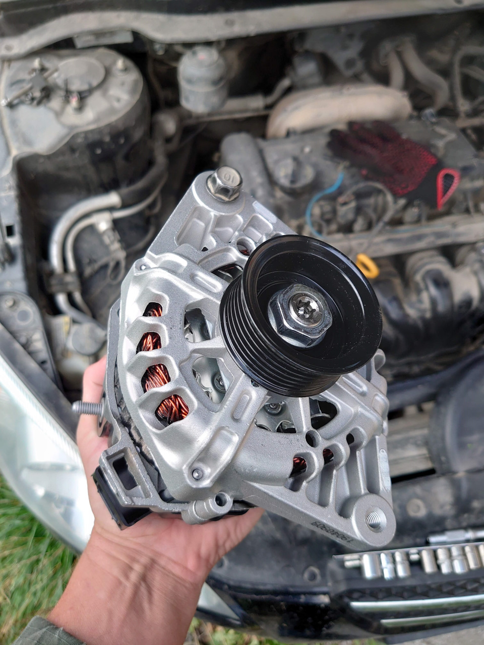

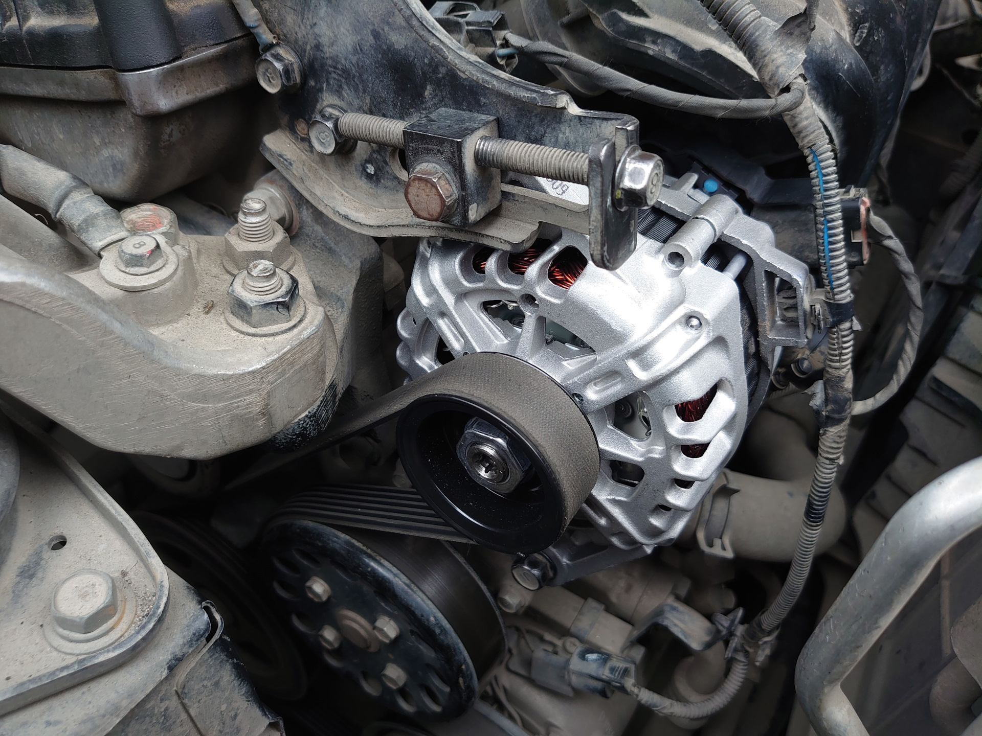

Дело было осенью… После переборки генератора я не знал с ним бед около 14-15 ккм… потом у меня на ходу открутился шкив… Мерзкий очень громкий звук. Вез я из сада маму домой (груженый овощами и прочим). Довез ее до дома. Вышел осмотрел. Шкив болтается на валу. Прихватил на несколько точек и спокойно ездил дальше… Но еще через 3-4 ккм когда эта скотина причем на том же самом месте (я опять вез маму из сада) открутился опять (причем в этот раз звуки были ваще жесткие) я уже начал задумываться о новом генераторе ))))

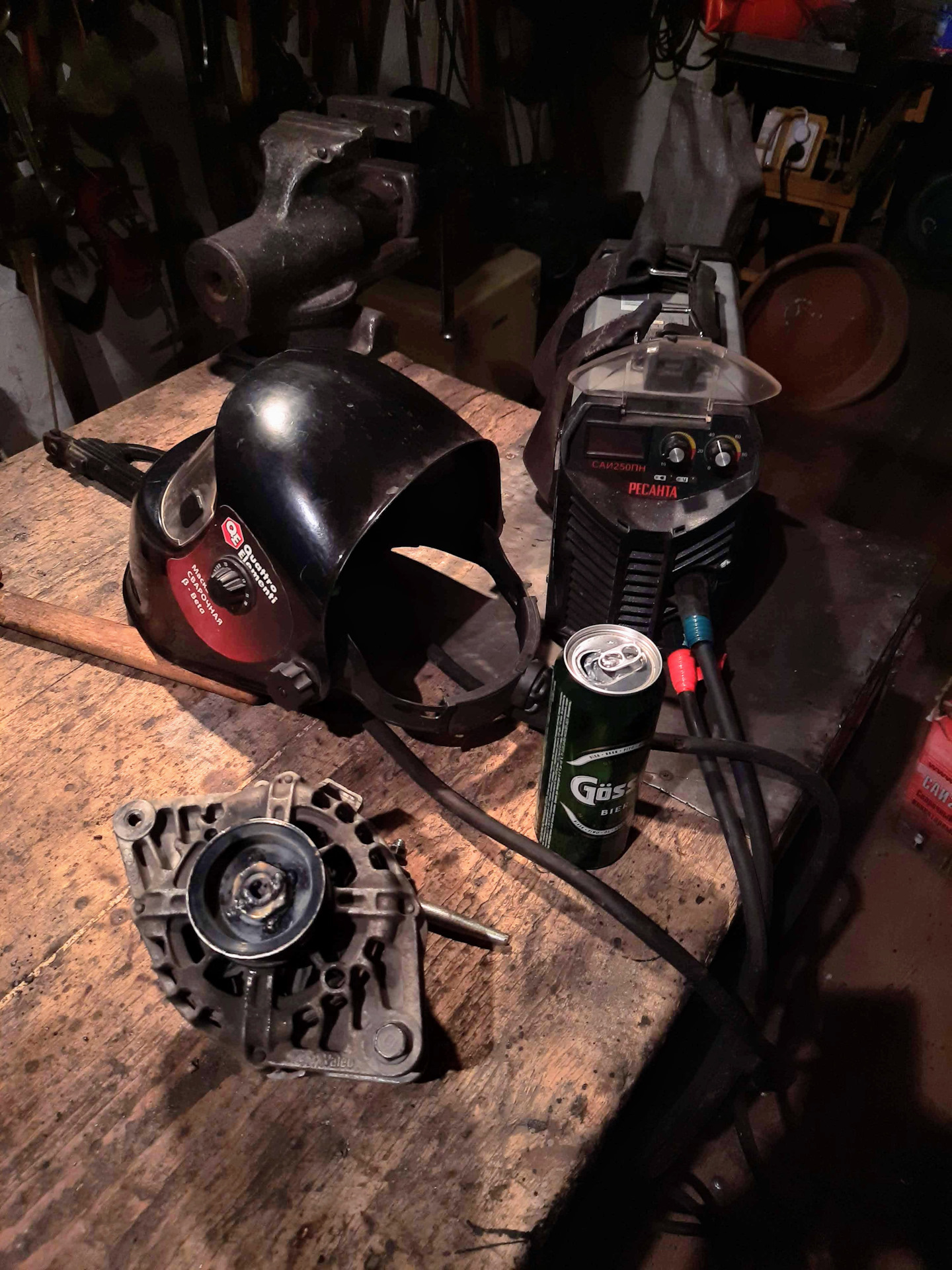

Снял гену, убрал в рюкзак и пошел в гараж пить пиво и варить. Шкив в этот раз сильно пострадал — его разбарабанило, как и вал. Долго примерялся и отцентровывал, проварил уже жестко его. Так как могут читать слабонервные люди — показывать не будут ))))
Часто езжу на межгород и оказаться где-нибудь в горах степях без одного из шкивов… ну такое.

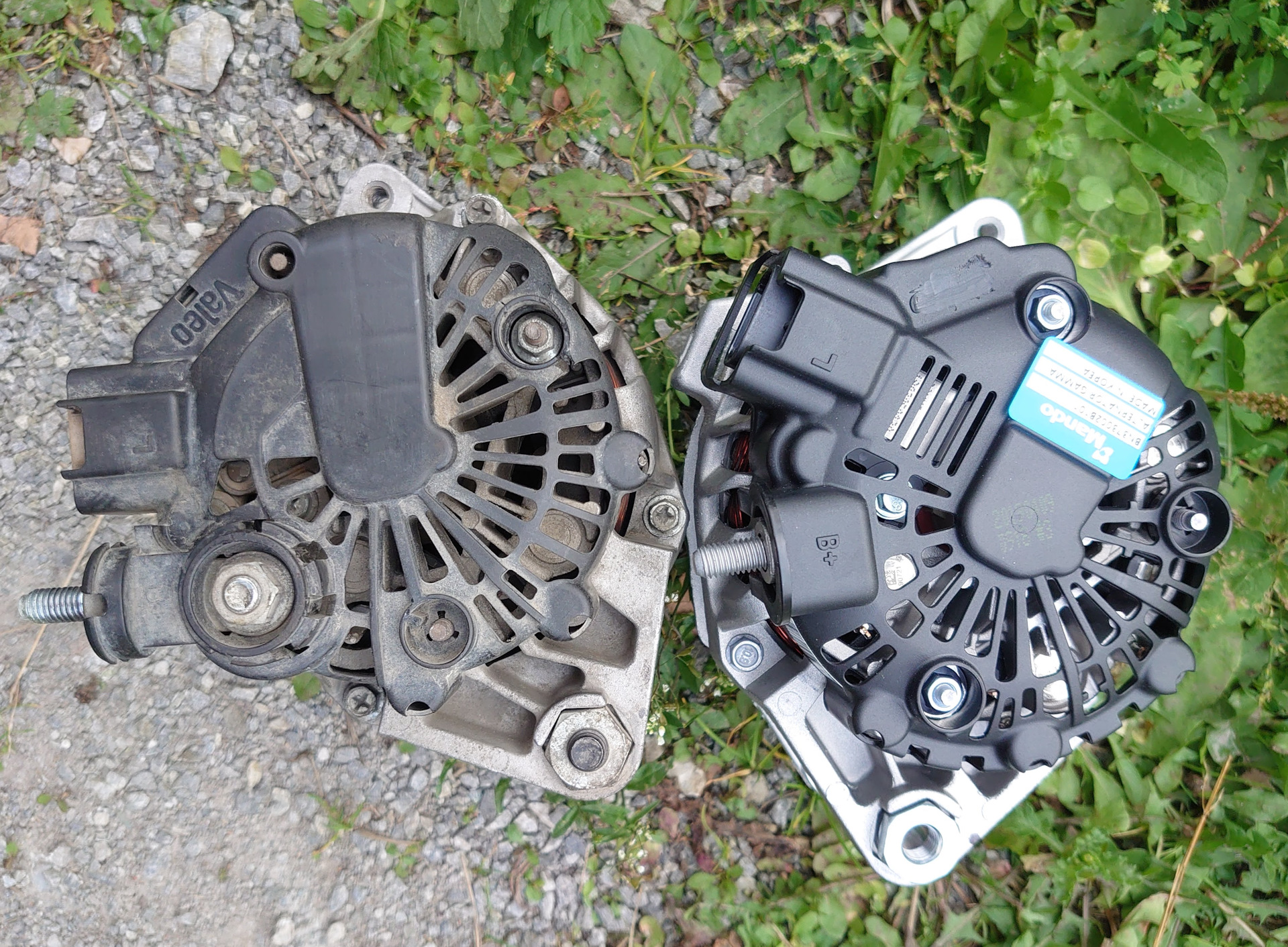

Поэтому сразу заказал генератор Mando BN373002B101 и через несколько дней поменял. Хвала японским инженерам и их корейским ученикам — делается у нас это удобнейшим образом.
А теперь про причины откручивания. Вроде бы и затягивал гайку до легкого выпучивания глаз и сажал на фиксатор резьбы — не помогло. Знаю что еще у нескольких сидоводов случалась такая беда, к сожалению. А кто-то ездит после переборки спокойно… не знаю с чем это связано.

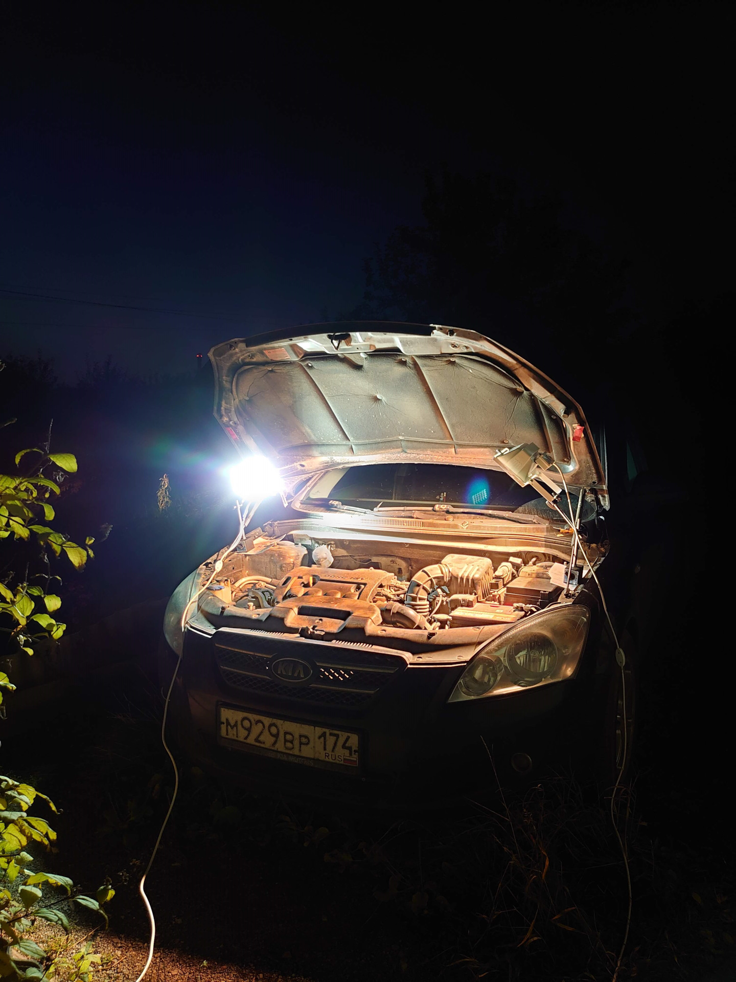

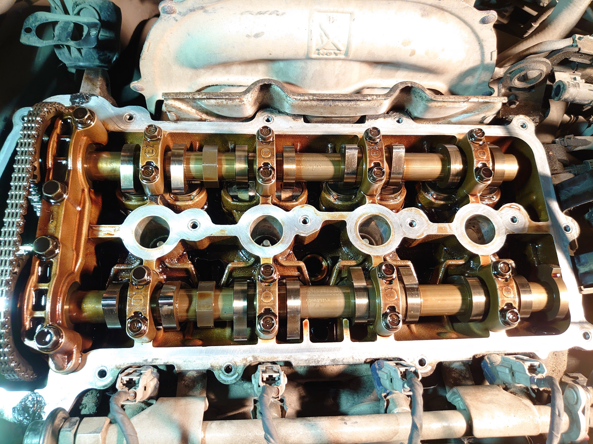

Ну и так, развлечения ради, ночная замена в саду прокладки клапанной крышки Victor Reinz 155406401, предыдущая Onnuri потекла по всей задней сторон.

Мне интересно, а стоит вообще перебирать или проще новый купить. С одним общался, рассказывал три раза разбирал, то щётки то диодные мосты то подшипники, в итоге по деньгам вышел как новый.
в самой переборке ничего сложного и дорогого. Но вот блин то что шкив откручивается — это эпикфейл.
и не у меня одного такое. Один из сидоводов ротор менял, разбило весь. Может и действительно новый проще )
Такая участь меня постигла в 200 км от дома. Поменял ротор и посадил на фиксатор, пока норм всё. Тоже многие удивляются, что гайка открутилась, хотя затягивал так что биту из набора ombra повело.
Чистенько под клапанной.
Какое маслице и как часто смена?
Леха, масла всякие, в основном zic x5. Но все по 250 моточасов.
збс! чисто!
как у меня прокладка приедет, так сниму клапанную на своей машине и ахуею (от чистоты или грязи — там посмотрим).

И как себя зарекомендовал Gösser?)))
Gösser незаменим для того чтобы приглушить боль в душе от выносящего мозг генератора со своим шкивом и в спине от того что тащил в рюкзаке этот самый генератор ))))
Главное правильно подготовиться, перед ответственной работой👍)))
Подготовка всегда долгий и ответственный процесс
О да)) ибо что-то может пойти не так
Такая же фигня случилась после переборки, при этом открутился руками при переборке, а затягивал так что биту из набора ombra завернуло, в итоге собрал 1 из 2 и шкив посадил на лютый фиксатор резьбы. И всем кто перебрал советую доехать до сервиса и затянуть пистолетом.
Вот именно. Пистолетом затягивать с ударом нужно
Да мне просто удивляет, что откручивается то руками
Не ты один . Тоже самое было . Шкив такой, тонкий . У меня плоскость шкива, после переборки, оказалась в начале резьбы, почти . Плюс диаметр отверстия оказался чуть больше, чем диаметр шкива . Вообще шкив от опеля нормально садится, но он меньше . И нужно шайбу другую под него.

Нахер эти конторы, перебирают хер знает на чем генераторы. У меня в записи про переборку все артикулы есть, щетки Valeo )

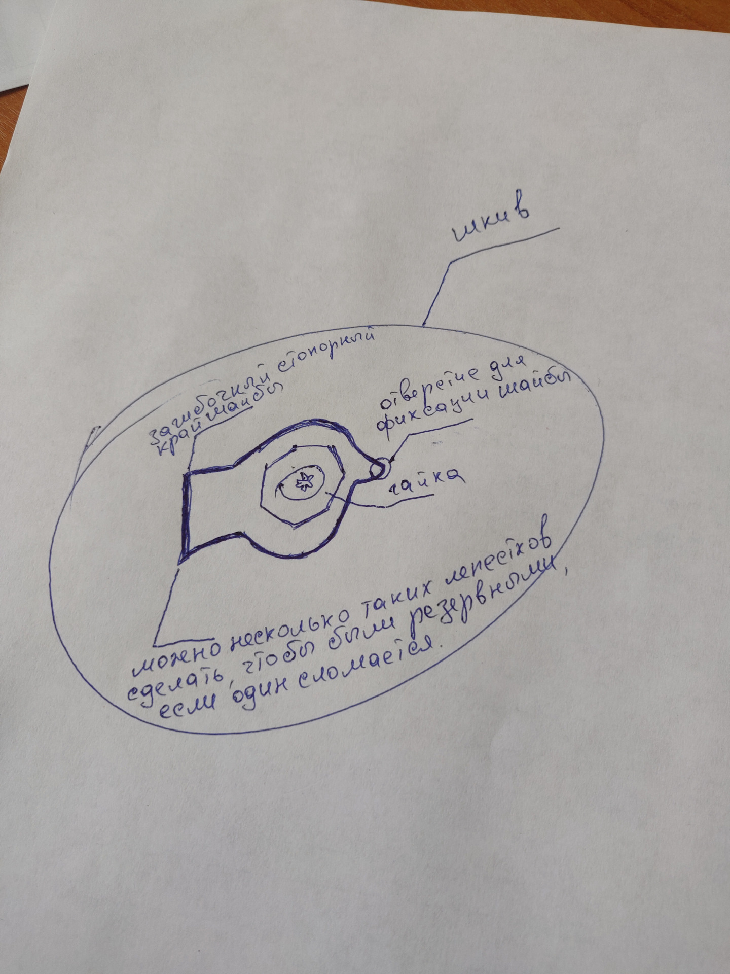

а так по хорошему — дебилизм делать шкив плоским. хоть какую-бы нибудь втулку сделали на нем.
Может под гайку на шкиву надо подложить шайбу контровочную, в шкиву сделать углубление, чтобы шайба за шкив контровалась, а другую сторону шайбы загнуть на гайке!
ниччче не понял, но очень интересно ))))
