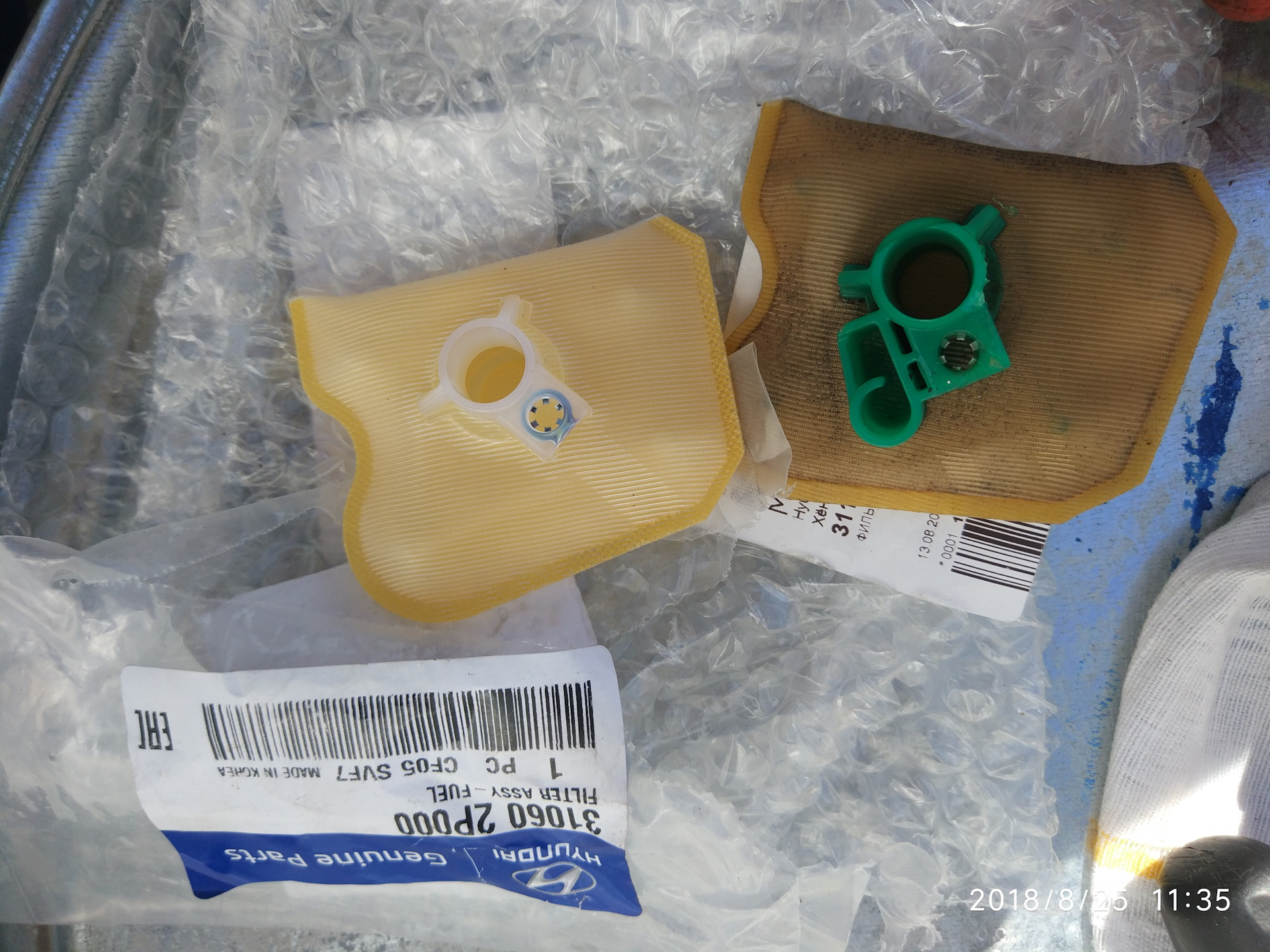

Для замены приобрел:
Фильтр 31112-1R000 667р.
Запчасти на фото: 311121R000
Сеточку 31060-2P000 (по каталогу) 430р.
Прокладку 31115-2Y000 425р.
Сеточка она же фильтр грубой очистки не подошла т.к. стояла с номером 31184-1R000 (Солярис)
Запчасти на фото: 311841R000
Дополнительно купил Amd.FP175 100р.

а оно стоило того? Грязь была? а то я купил фильтр и сеточку много лет назад, но так и не поменял, и наверное уже не буду менять. Единственная авто, которая явно просила замены сетки — это был ваз 21093 кучу лет назад. теряла мощность в жаркую погоду.
Да, это того стоило. Грязь была. 80 тыс км на тот момент хороший пробег для фильтра.
жаль фоточек нет этой грязи.
